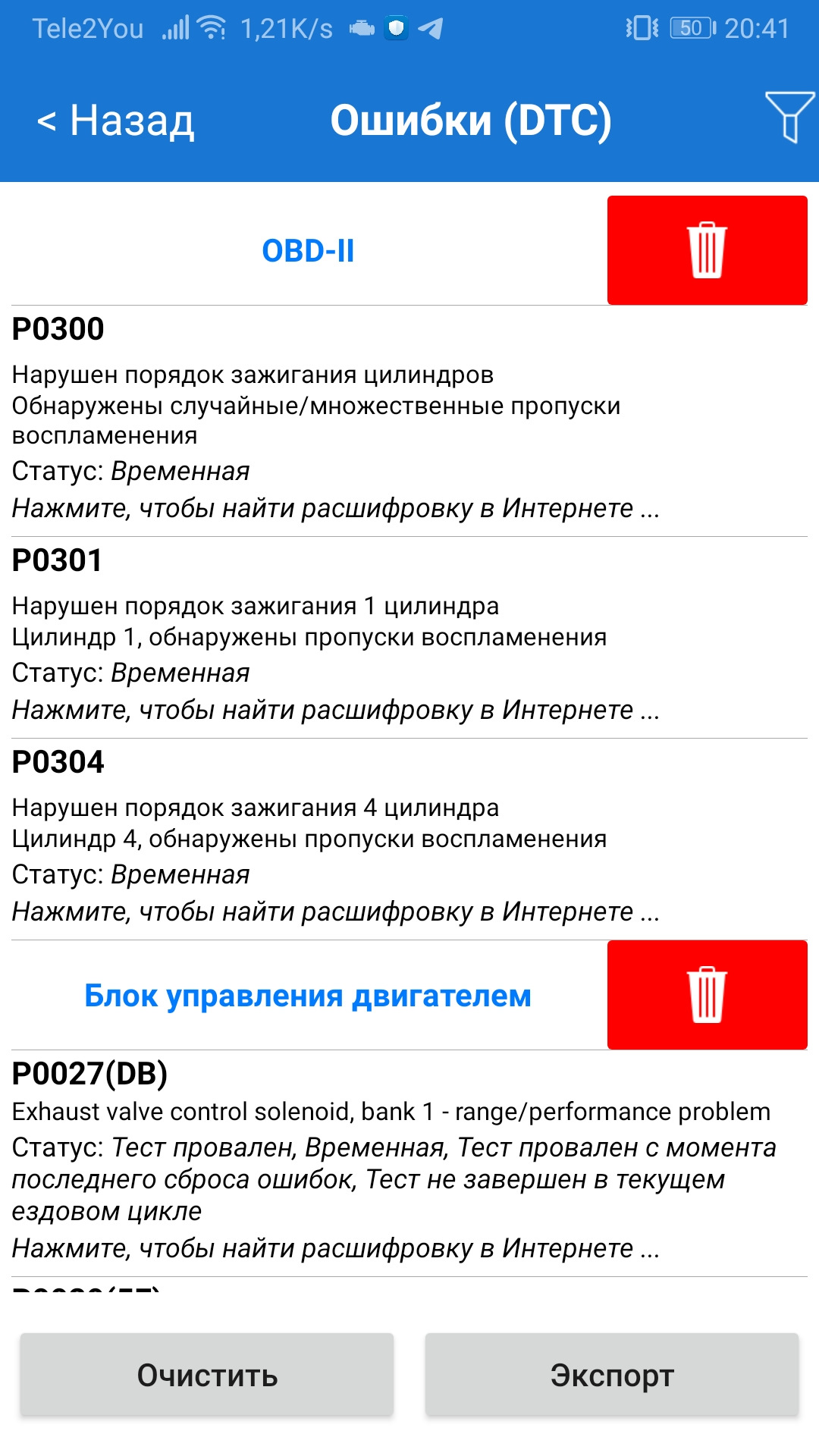

Ребят всем привет, нужна помощь! может быть у кого то была подобная проблема с двс, вообщем запустил мотор -работает ровно, ставлю Drive или Sport режим и при интенсивном нажатии педали газа загорается значок СHEK и мотор при этом чувствуется как дергается- разгона нет! Бросаю педаль газа или жму не сильно машина едет нормально, не всегда такая проблема но бывает. Подключил OBDшку пишет ошибку "НАРУШЕН ПОРЯДОК ЗАЖИГАНИЯ ЦИЛИНДРОВ" (СЛУЧАЙНЫЕ /МНОЖЕСТВЕННЫЕ ПРОПУСКИ ВОСПЛАМЕНЕНИЯ) Статус -временная. Я правильно понимаю это проблемы со свечами? на холостых все нормально а при обильной подачи топлева они плохо воспламеняют? может есть какие то предположения? Всем благодарен за уделенное время.

Выкрутить свечи, покрутить стартер, если бензина не нальёт, то форсунки можно исключать)
Смотри резиновые наконечники катушек зажигания 1 и 4 цилиндров. Так же посмотри состояние свечей.
Было подобное на второй день после покупки машины) свечи поменял, промывку форсунок сделал, а проблема не ушла. В итоге случайно увидел дырочку на катушке размером с волос.

Для начала катушки с 1 и 4 поставь на 2 и 3 цилиндры. Если проблема останется по тем же цилиндрам, то произведи ту же манипуляцию со свечами.

Было такое, внимательно посмотри на колпачки свечей, у меня пробитый был. Причём даже ошибок не было.
Свечи меняй. У меня такое было пол года назад.свечи проехали меньше 10тыщ, когда я их выкрутил то они были оплавлены. Специалисты сказали что это из за некачественного топлива

По порядку:
Свечи поменять местами с хорошими цилиндрами и посмотреть ушла ли проблема. После, то же с катушками
Форсунки помыть
Дроссель почистить, уплотнения смазать силиконом
Ну и, на сладкое, посмотреть маховик. При его близкой смерти появляются похожие симптомы
а не может быть это еще из за р0027 ошибки ?
Х.з. я одисом пользуюсь, он ошибки нормально пишет.
Гугл говорит — ошибка клапана угла поворота выпускных клапанов. В принципе, из-за неё тоже может, но тогда бы проблема была бы во всех цилиндрах
www.autoparus.by/forum-ob…agen/elm327_p/0027/golf-7
Очень похоже на свечи.
