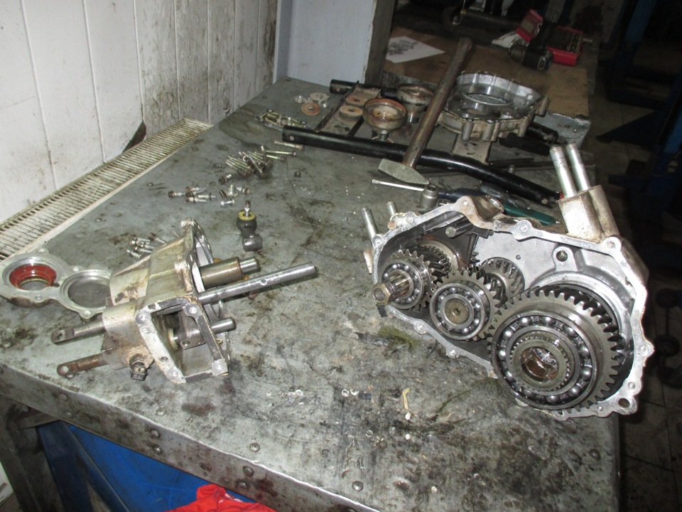

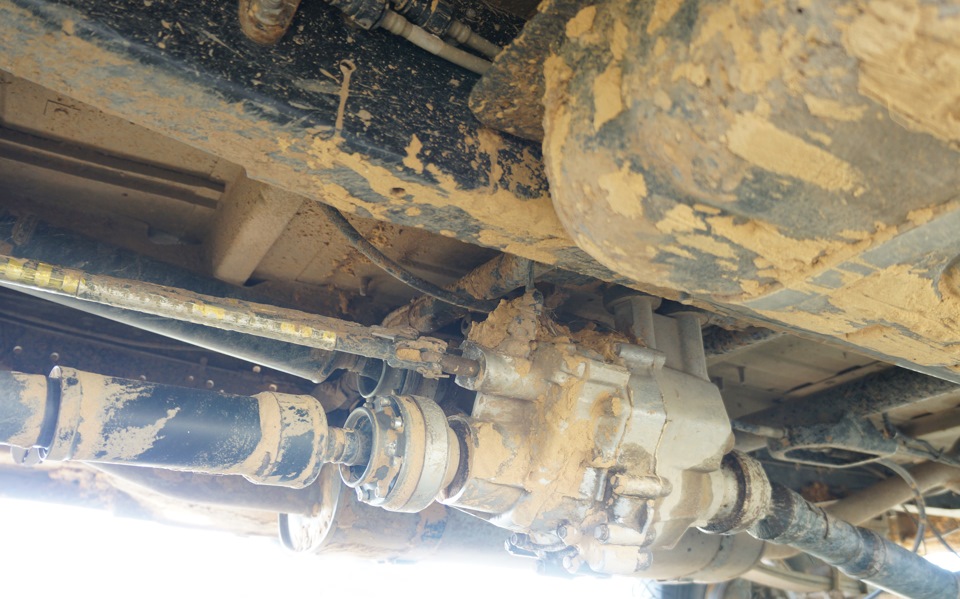

Дошли с друзьями до Соболя. Заглядываю: масло уже не течет – его там просто больше нет. Эх, Кастрольчик мой, всего три дня отработал после замены сальников :) Прикидываю: если стоять тут – техничка придет не ранее, чем через два-три часа: тогда ни о каких запчастях сегодня можно и не мечтать. Решаю ехать своим ходом, пока едет, ибо уже морально настроен, что раздатку все равно придется купить новую целиком. Садимся, едем. А она вполне себе едет! Стараюсь педалировать аккуратно, объезжаю все препятствия, перед песками максимально набираю ход, чтобы проскакивать переметы по инерции. А друзья мои пока зависли в интернете – выискивают координаты магазинов по названиям. Скоро у нас появились телефоны трех торговых точек. Тут же прозваниваем.

Дело приняло вообще неожиданный оборот. Понятно, что нужных запчастей в Астрахани нет, и до следующей недели не предвидится. Включаю голову: план А – заварить или заклеить трещину и тянуть так до дома. Но это если только потроха раздатки уцелеют. Да и где найти аргон вечером в субботу в чужом городе? Пока до места доеду, пока раздатку сниму – будет в лучшем случае часов семь… План Б – выкинуть раздатку, купить кардан от обычного Соболя 4х2 и вкорячить его. Но там ведь крестовины, а не ШРУСы, то есть придется еще фланец хвостовика заднего моста менять… Решаю, что это будет совсем-совсем запасным вариантом, а пока надо сосредоточиться на плане А.
До асфальта мы доехали вообще легко, время – четыре часа дня. Звоню: техничка в 30 километрах. Говорю им, что потихоньку поехал в Астрахань – машина, вроде, пока едет нормально. Причем даже колеса качать не стал – так и поехал на 1,2 атм, разгоняться сильно все равно не планировал. Старался держать 60 км/ч, причем на отсутствие масла в раздатке практически ничего не указывало, разве что появилась небольшая вибрация. Доехали своим ходом, преодолев без масла почти полсотни километров! В пять мы уже были в лагере в Астрахани. Быстро пробили тему, что аргон в лагере есть у «мазовцев» и «камазовцев». Но с КАМАЗом у нас никаких подвязок, никаких контактов. Пока я вместе с Эдуардом, старшим механиком «газовской» команды, полез снимать раздатку, Андрюха Филиппов пошел договариваться с «мазовцами» про сварку. Дело осложнялось тем, что вот-вот должна была начаться торжественная церемония награждения участников гонки, а потом традиционно полагался большой фуршет. И надо понимать, что на этом мероприятии всегда «отрываются» не только гонщики, но и все механики, для которых это первая возможность по-человечески отдохнуть за гонку. Честно сказать, в успехе переговорного процесса я сомневался и уже представлял, как вместо сварки аргоном буду обмазывать корпус раздатки тоннами поксипола…

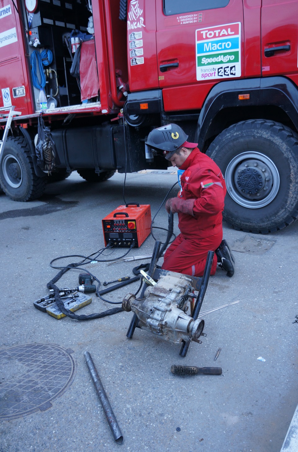

Скоро, лежа под Соболем, я увидел, как к машине подходят ноги в красных комбинезонах: это пришли «мазовцы» посмотреть на фронт предстоящих работ. Ребята с МАЗа – Гриша Пацкевич, Андрей Буйницкий и Паша Гаранин – низкий вам поклон и большое человеческое спасибо! То есть перевожу на русский: фактически мужики не пошли на фуршет ради того, чтобы заварить нашу раздатку! В семь раздатка лежала на асфальте. На удивление много времени заняло рассоединение фланцев шрусовых карданов: внутрь фланцев попала грязь, и они закисли. Теперь-то я знаю, как их быстро снять при помощи молотка и пробойника, а первый раз пришлось помыкаться…

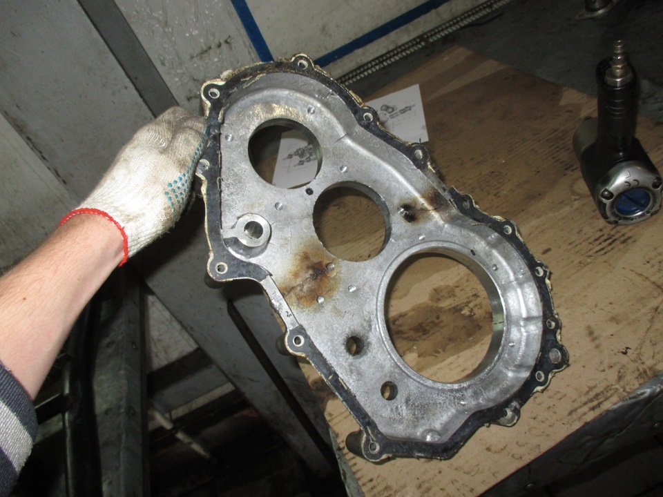

По-быстрому продул корпус компрессором от масла и песка, и потащили мы раздатку к «мазовской» техничке. Какая же она, к слову, тяжеленная! Несли втроем, держа за подрамник. Дальше – дело техники: общими физическими усилиями, приложенными к двум полуметровым вороткам, открутили фланец, скинули с переднего картера крышку, и Андрей проварил всю трещину. Сама трещина разошлась примерно на два-три миллиметра, то есть валы внутри раздатки перекосились – вот почему сразу на пониженной передаче в песках появился отчетливый посторонний шум. Но разбирать раздатку целиком, чтобы соединить корпус правильно, не представлялось возможным: столько времени в запасе не было ни у меня, ни у «мазовцев». Поэтому варили прямо так – просто чтобы остановить течь масла и доехать до дома своим ходом.
Потом напильником счистил наплывы сварки с плоскости под установку крышки, на герметике посадил крышку на место (прокладок-то не было запасных), привернул фланец. Где-то часам к девяти раздатка была готова к обратной установке, а в одиннадцать вечера процесс был завершен полностью. В одном месте из-под фланца масло все-таки капало, но совсем не критично. Поэтому просто набузовал в картер грамм на 200-300 трансмиссионки больше положенного, взял с собой шприц и 5 л масла в запас – и мы выехли в сторону дома. Поначалу ехали совсем медленно – километров 60-70 в час, потому что с 80-ти начинались сильные вибрации. В пол-третьего ночи подобрали моего отца и двинули дальше. Я все прислушивался – когда ж раздатка завоет? Когда в ней что-нибудь отвалится? Когда рассвело, я полез под машину с ревизией. К моему удивлению, сварка держалась отлично – вибрации на ней не сказались, крышка не сопливила. Масло не только не вытекло, его по-прежнему в картере было выше уровня. Потом еще проверял пару раз, но подливать не понадобилось. Ближе к дому, когда начала появляться уверенность, что мы сможем благополучно добраться до дома своим ходом, начали разгоняться сильнее. Оказалось, что после 110 резонанс проходит, вибраций становится меньше. Дальше уже ехали с этой скоростью, и к пяти вечера были в Туле.

Итого на «слепленной» в полевых условиях раздатке я проехал полторы тысячи верст. Учитывая стоимость раздатки, я решил все же менять ее не в сборе, а только по частям: расколотый картер и те шестеренки-подшипники, которые пострадали в ходе перегона. Второй раз раздатку снимал, можно сказать, уже с закрытыми глазами, да еще и в боксе с нормальными условиями. И каково же было мое удивление, когда я увидел все «потроха» вскрытой раздатки. Ни задранных подшипников, ни погрызенных или посиневших шестеренок я там так и не увидел! Кроме корпуса, прокладок и сальников менять не потребовалось НИ-ЧЕ-ГО!
И я действительно остался этому очень удивлен – все-таки машина провезла меня полсотни километров без масла, да еще в каких условиях! Фактически ведь из пустыни вывезла! И пусть теперь кто-то попробует мне сказать, что, мол, «раздатка у Соболей слабая». Запас прочности тут явно наличествует. Так что ремонт получился максимально бюджетным.

Спасибо, хоть наконец то увидел потроха нашей разделки. Вполне себе современный аппарат, ни тебе ни цепей, косозубые шестерни. И чего её так любят ругать? И судя по всему запас прочности довольно велик. Сложно представить иностранную разделку, которая с такими повреждениями и сухая вытащил из пустыни, да ещё и целой собственно останется. Кстати, ты не в курсе, чья же это раздатка? А то мифы ходят, что мол это от шишиги, а то или вообще глубокая модернизация бтр овской разделки. Бред конечно, но видимо чего-то военное в ней все же присутствует:)))
обыкновенная . только вал заменен и диф самоблока убран . остальное все то же .
ASTanK
Не, газеле-соболиная раздатка полностью своя, ни с чего другого "газовского" не позаимствованная. Она ж конструктивно в принципе другая, нежели у шишиги. У нас нет прямой передачи (с ПЧ=1,00) — как на "Ниве". У нас валы так устроены: первичный — вход с КП, с двумя шестернями (для I-й и II-й передач); вал этот "глухой" — выхода с него с задней стороны раздатки нет. Вторым рядом идет промвал, также с двумя шестернями. А третьим рядом идут соосные валы на задний и на передний кардан. У "шишиги" — как у "уазика" схема раздатки: первичный — вход с коробки передач. С него напрямую идет выход на задний кардан, когда "понижайка" отключена. Вторым рядом идет промвал с шестерней для "понижайки" и шестерней привода переднего моста. Ну и третьим рядом уже идет сам вал переднего привода.

насколько увидел варят не аргоном а мультиплазом . а вот то что раздатка . да еще не фултайм столько стоила . эт ваще . фул тайм нового образца лежит в магазе за 85 000 ! .карданы по 23 — 25 000 вобщем ооочень бюджетно . как из золота . парт тайм не соврать в районе 35 000 стоил . но думаю дешевле и практичней от газ 66 раздатку поставить . а так ваще славно покатался :-)
