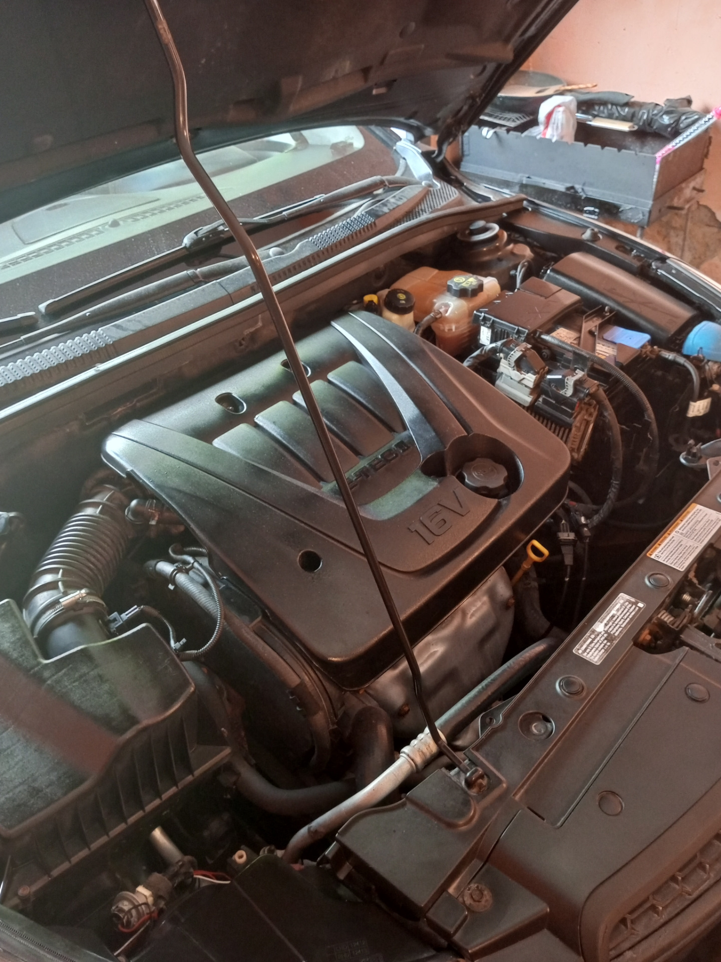

Вот на днях почистил дроссельную заслонку и датчик положения коленвала.
Честно, давно хотел это сделать, но всё руки не доходили, а зря, сейчас вы увидите почему.

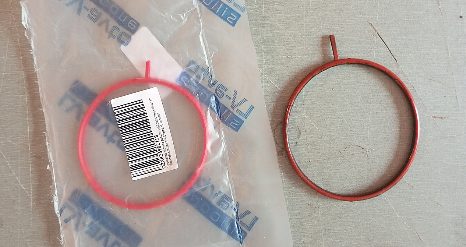

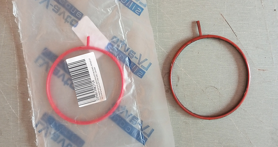

Для чистки дросселя заранее была куплена прокладка заслонки и очиститель дроссельных заслонок:

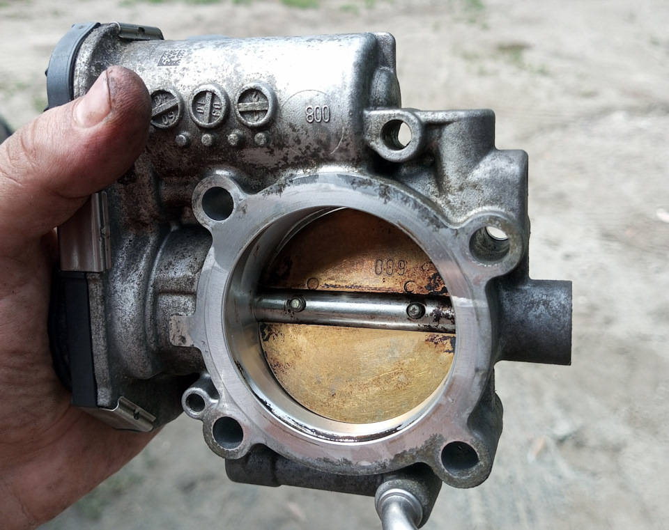

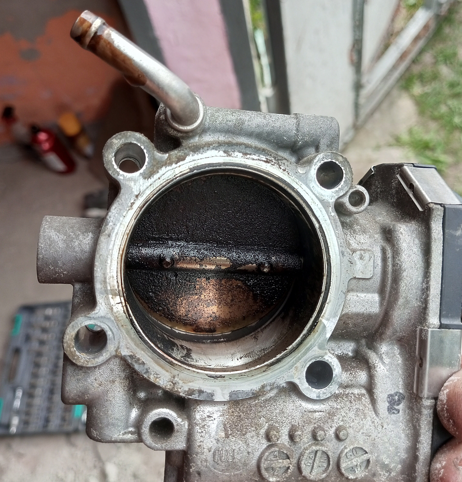

Для снятия заслонки необходимо снять клемму аккумулятора(чтобы потом не делать адаптацию), открутить три гайки и один винт дроссельной заслонки, а также снять фишку и трубку подогрева, и можно её вытащить.

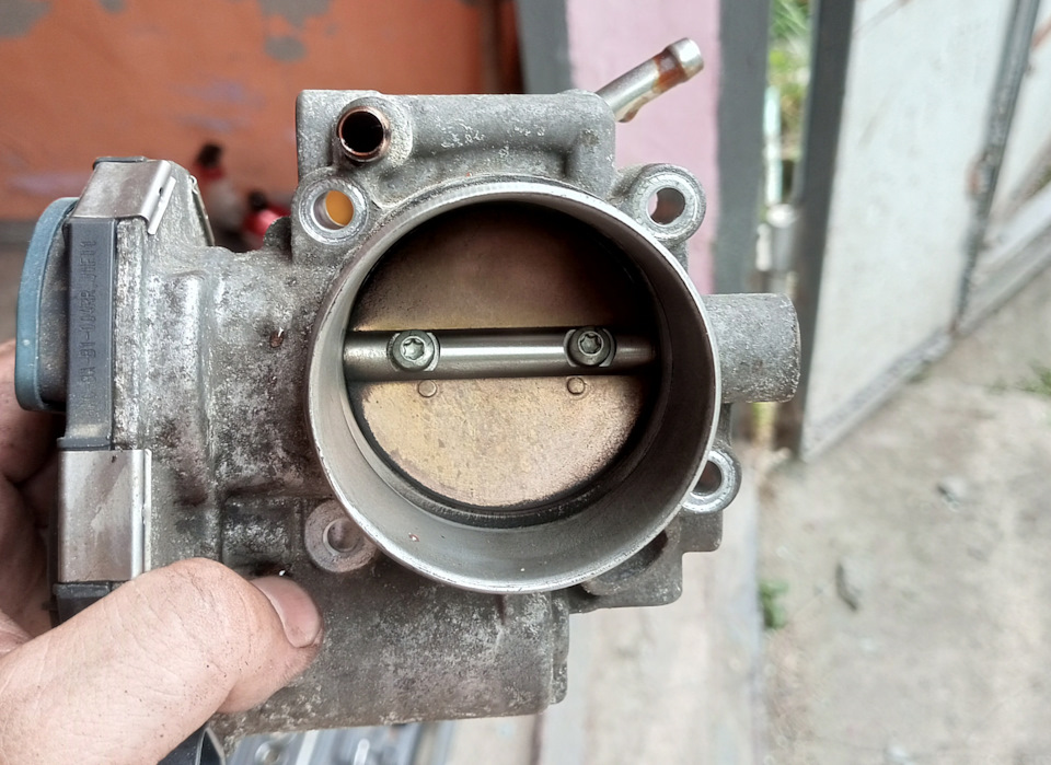

Вот такое состояние было, когда я её снял😧:
Далее тщательно всё почистил как мог, но всё таки с одной стороны, как бы я ни чистил и не тер кисточкой мне не удалось до конца удалить весь нагар.

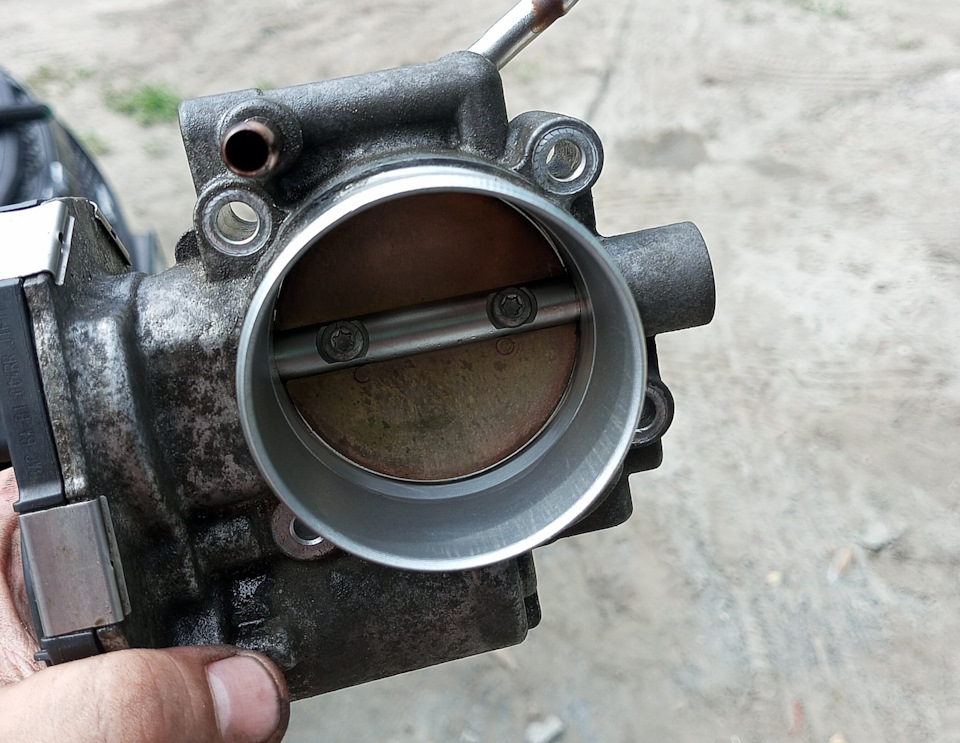

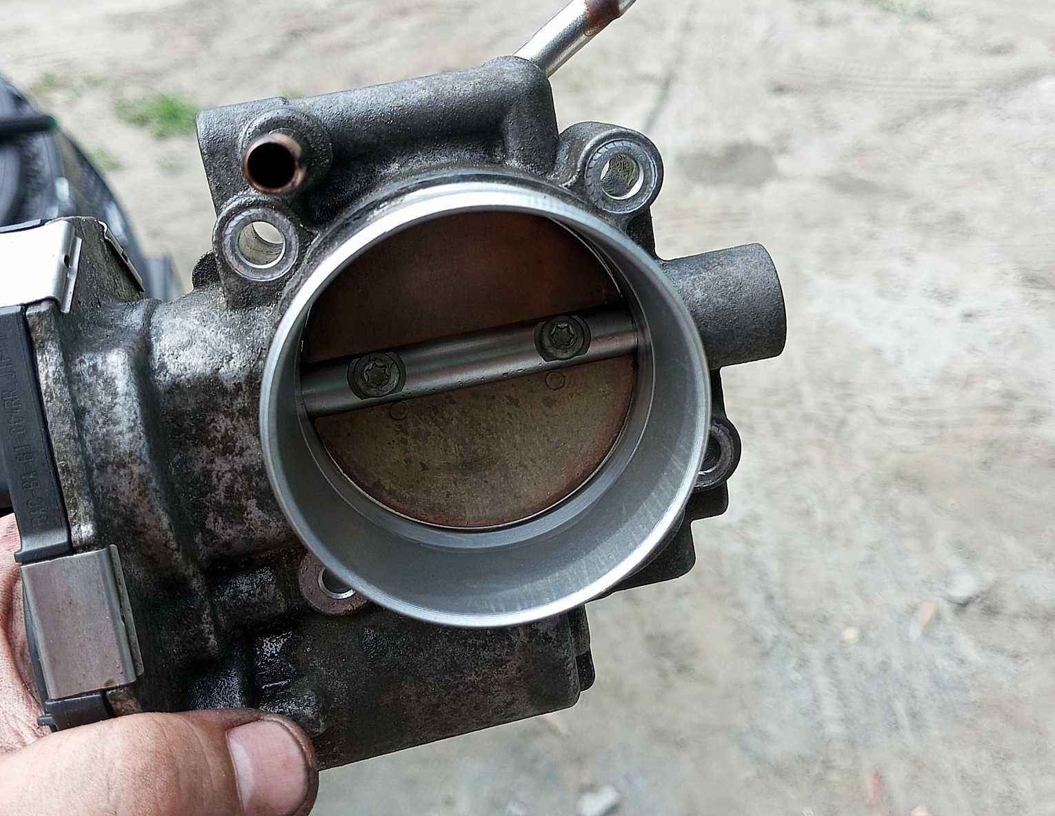

Вот, что получилось:

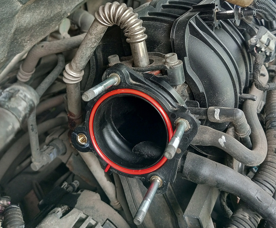

Далее поменял прокладку и максимально, куда пальцы достали почистил впуск:

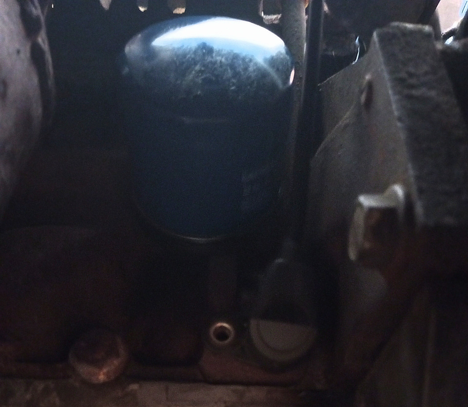

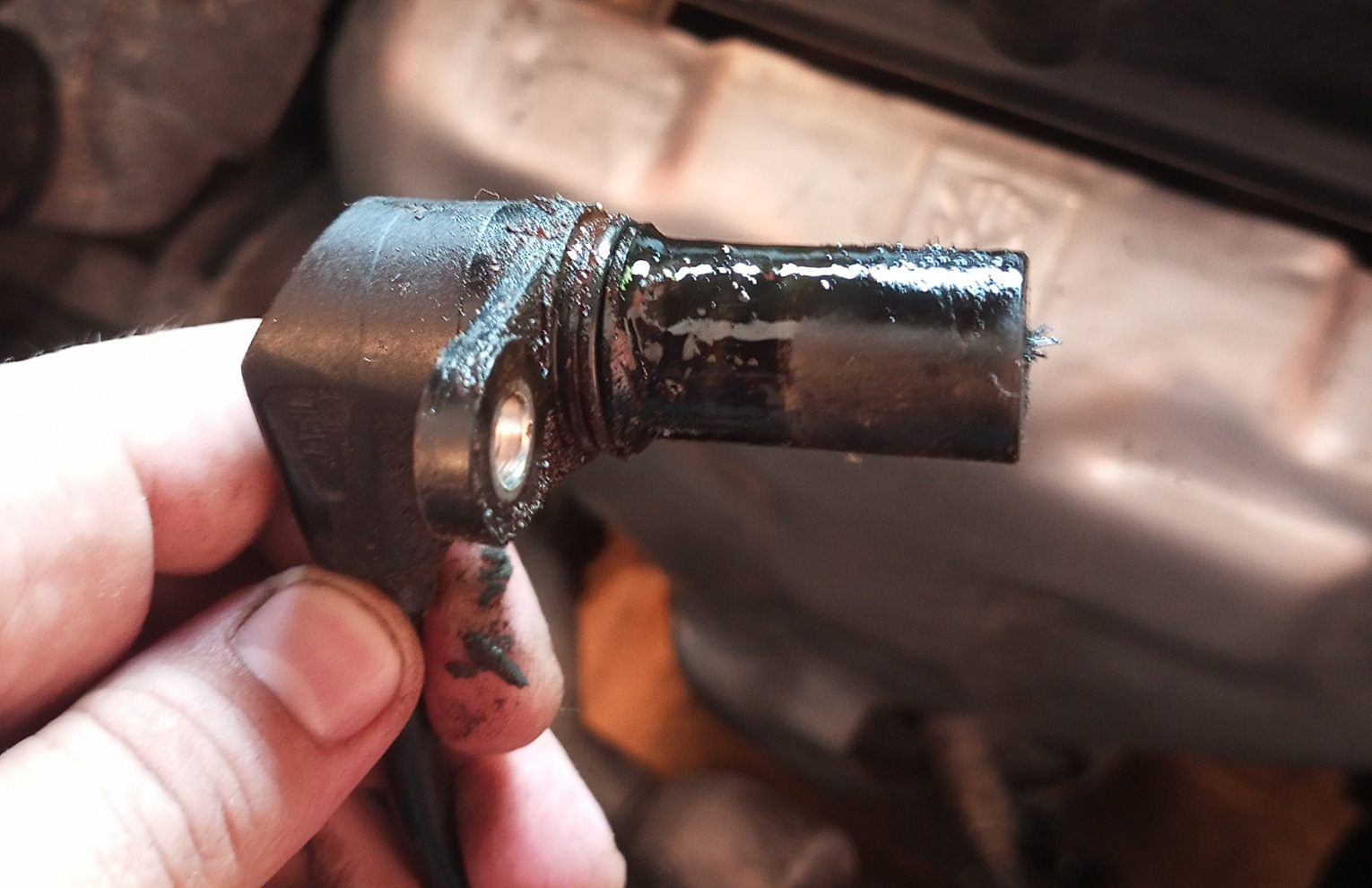

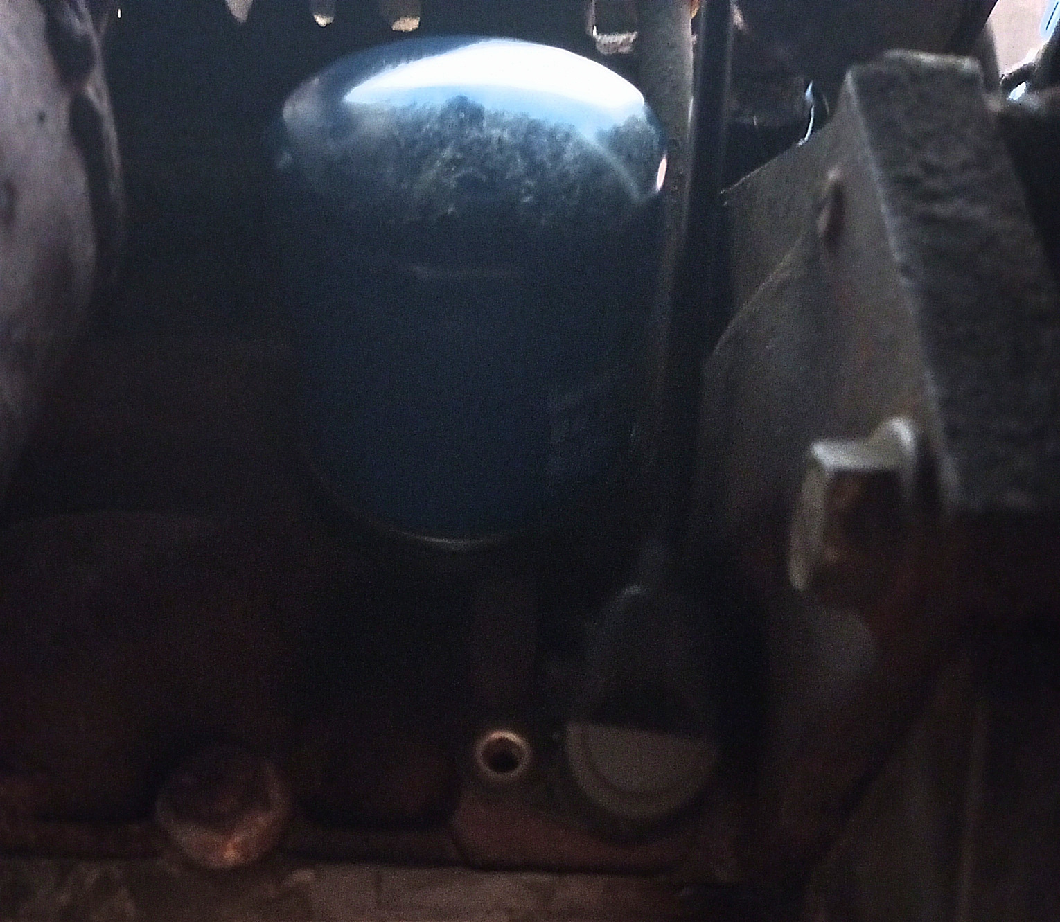

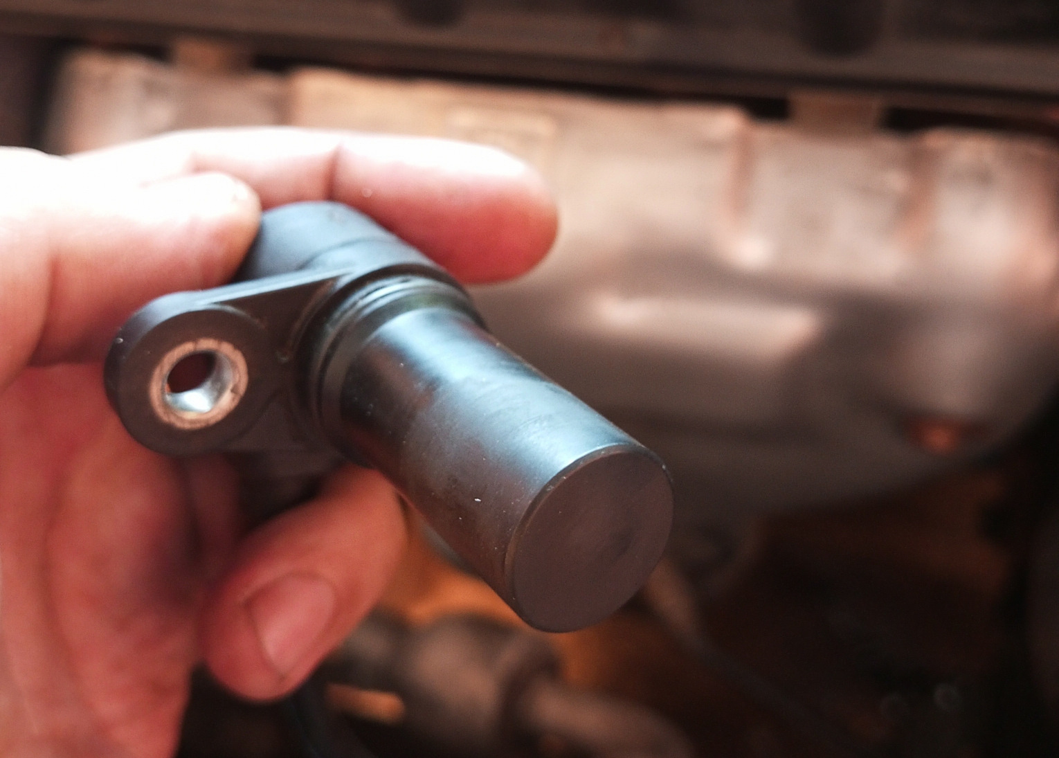

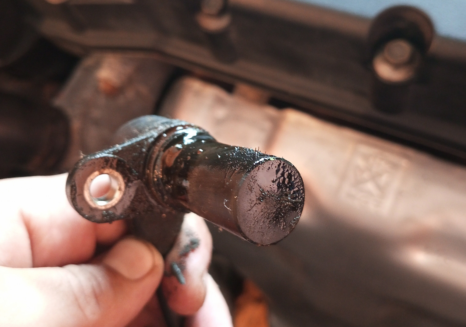

Далее вытаскиваем его и видим следующую картину:
С помощью очистителя и ветоши хорошо его почистил.
И поставил его на место.
Далее надел клемму и запустил двигатель, и сразу же почувствовал как он стал более ровнее работать, я бы даже сказал и легче ехать, я остался доволен😊!

Тоже на днях чистил заслонку вот этим очистителем, (заслонка была в таком же состоянии)с озона за 200р давление струи порадовало как из компрессора +сам очиститель видимо хорошего качества, до блеска все отбило. Еще и осталось надо будет им дпкв кст почистить, совсем забыл про него.

Обязательно залезь и заодно и датчик коленвала тоже почисти
