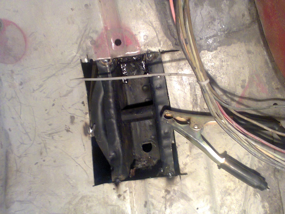

Вварил кусок лонжерона, где вырвало крепление тяги продольной и поддомкратники(брал 08), так же усилил латками пол в районе "крабов"(впринципе где были 2 здоровые трещины — их проварил и сверху лист), лист варил стежками, а серединку связывал с основным полом электрозаклёпками (покупал дырокол специально), а ну и присрал стойку стекла где была трещина ( края трещины были засверлены, чтобы дальше не шла), буду кидать усилительные латки. Всё осталось сзади в районе глушака ляпуху поставить, трещину на стакане заднем ликвидировать, ну и вварить пластинку, где болты крепления крышки багажника ( тож вырвато)
P.S. только на фотографии обратил внимание что у меня разборные рулевые наконечники ))))) уиииииии, ремонт рулевой раз в 100500 будет дешевле, и не надо будет постоянно делать сход )))))
