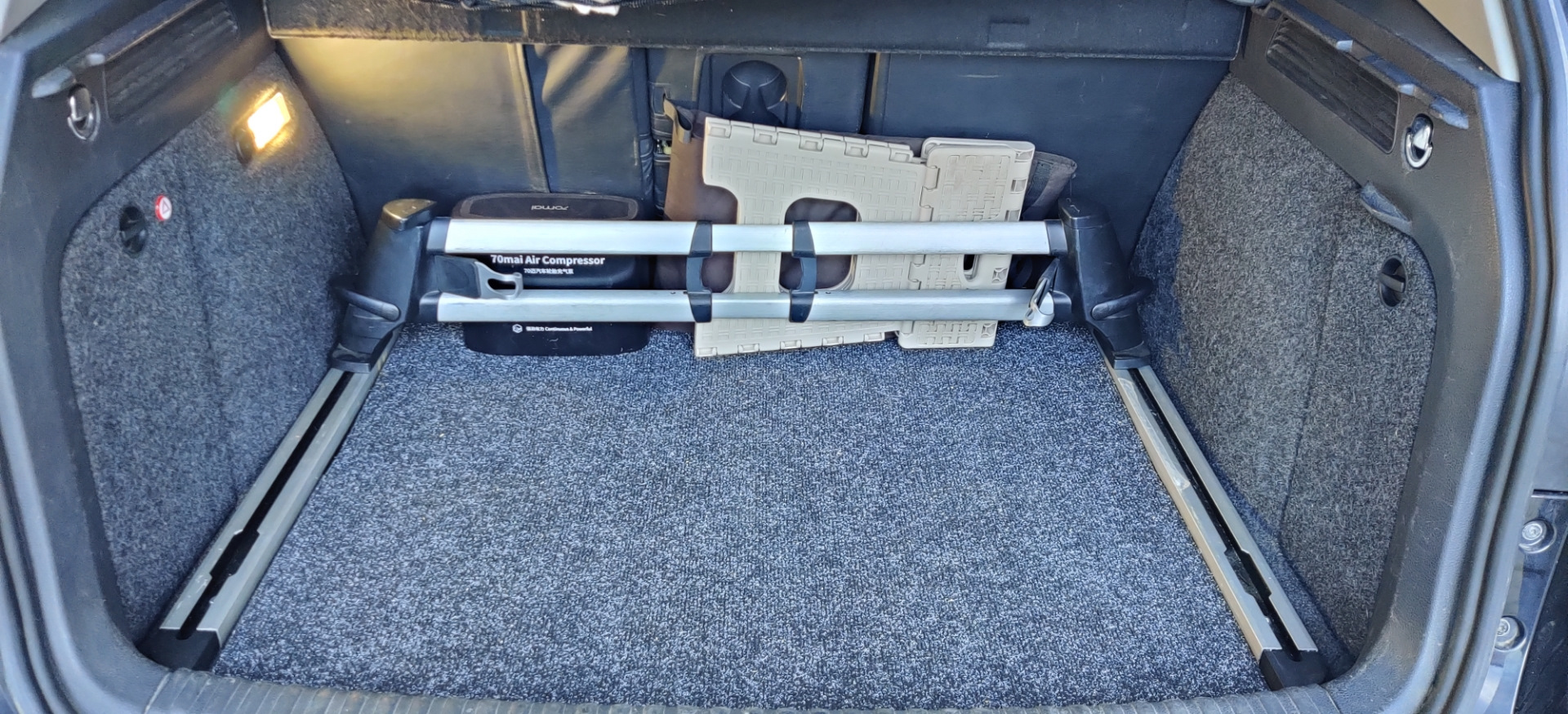

Весной и частично летом проведены некоторые работы по багажному отсеку.
На Авито куплены бу направляющие от Ауди и телескопическая раздвижная мачта с инерционными ремнями от Киа.
Теперь содержимое багажника не летает по салону ).
До установки системы фиксации груза был у меня полиуретановый коврик в багажнике. Теперь он там не удел. Вместо него между рельсами постелил ковролин структурой и цветом максимально похожим на обивку багажника.
Коврик если нужен кому, договоримся 😉
Так же был приобретен установочный комплект электропривода багажника.
Приобретался в www.autolifttech.net
Установку проводил Voyager. Я можно сказать уже постоянный клиент 😁
Пришлось пожертвовать высотой подъёма. Для высоких людей будет критично.
Так же у Александра активировал стопы на центральных секциях крышки багажника.

Система фиксации груза сборная солянка бу, на Авито обошлась 8…9 т.р.
Комплект электропривода багажника 37.

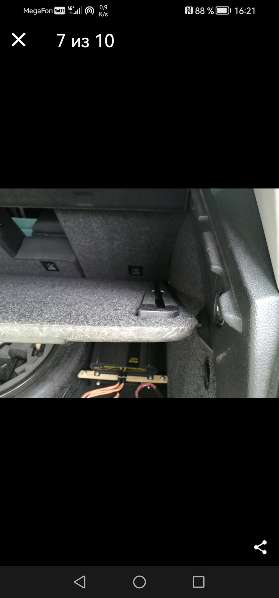

Полку не стал пилить, так сверху прикрутил?
Полка пилена последние 2/3. И только на ширину рельсы по бокам. Чтоб ровно прилегло.
Направляйки получились с уклоном в сторону дивана🤔
Надо приложить уровень к напрявляшке и сделать доп фоток.
Если не трудно, фото нового коврика. У меня до сих пор вопрос открытый, оригинальный валяется, так и не решился его покромсать.
как теперь докатку доставать?
У поперечины по бокам рычаги при нажатии на которые Т-образный элемент выходит из паза и поперечина двигается на себя. Можно чуть сдвинуть на себя либо через расширения в рельсах вытащить совсем. И пол багажника можно поднять. В рельсах боковых стоят гребёнки по которым и фиксируется Т-образный паз.

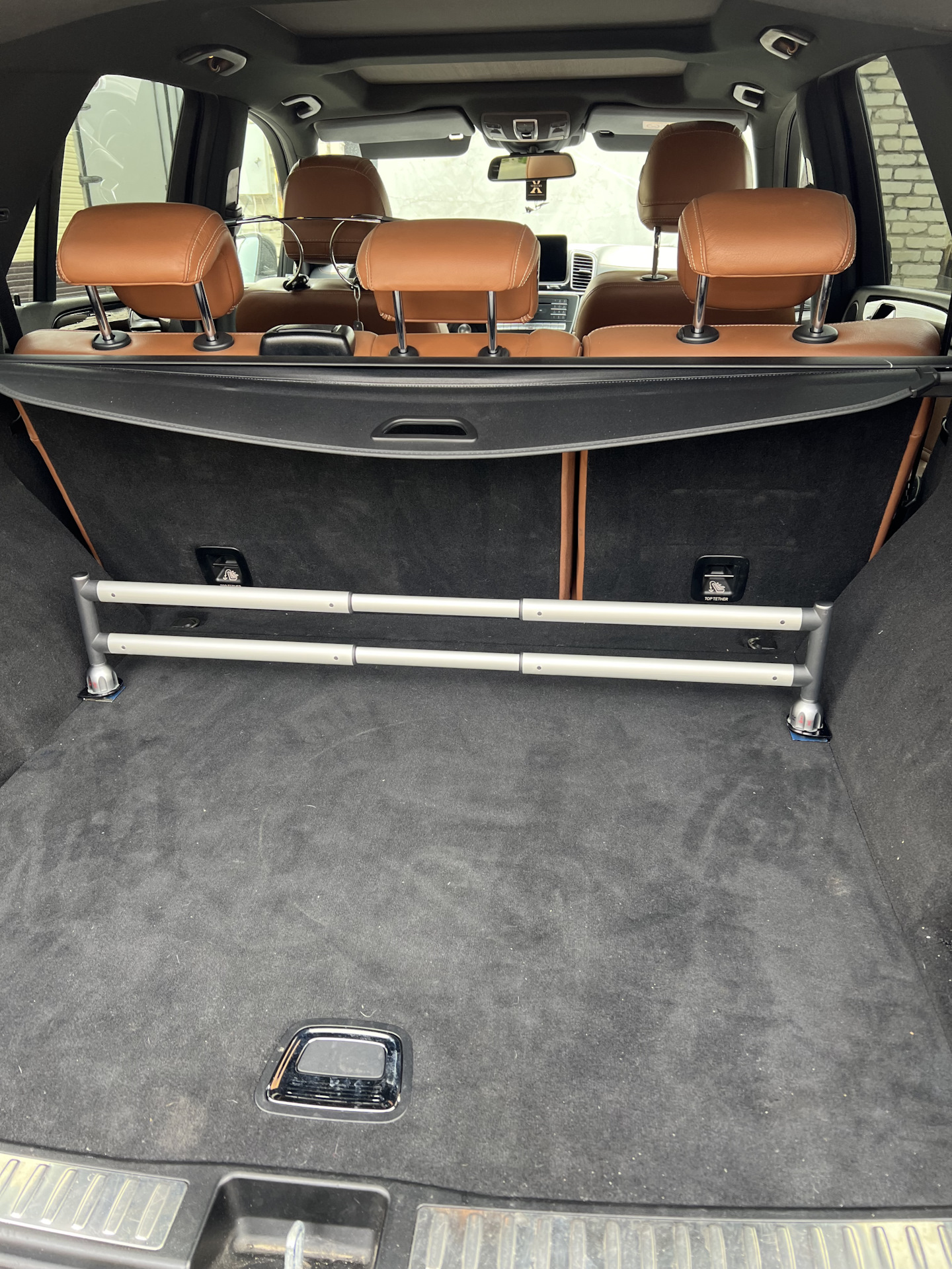

Тоже нечто похожее прикупил ✌️ надо на тигу тоже поискать … номерков случаем нет?
На Авито их полно ещё в продаже. Номер поперечной штанги 857913Z000.
