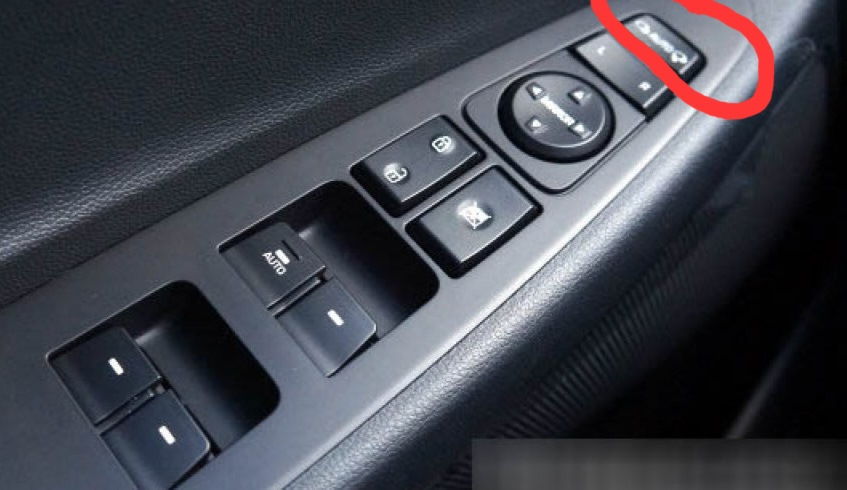

Одноклубники, помогите плиз. Не работает подсветка в зеркалах и ручках дверей. Не знаю куда копать.
Не работают с обеих сторон, перегореть все лампочки разом. Не могли.
Последнее что делал — отключал аком, что бы добраться до заменяемого топливного фильтра и потом через Car Scanner прокачивал топливную систему после замены фильтра.
Хелп! Не работает подсветка в зеркалах и ручках дверей!

не знаю, но мне помогло.
День добрый! Аналогичная проблема, началась осень, перепады температур. Переключение клавиши не помогло. Есть решение?
у меня переключение помогло. может вам под клавиши очистители контактов дунуть?
Клавиша складывает зеркала либо блокирует от складывания, т.е. работает исправно. А как связана эта клавиша с подсветкой?
ipaq1940
Короче влез я в блок с предохранителями, перещелкнул тумблер.отвалилась камера и мультимедиа. Треш полный))
ну это не связанные вещи. Тумблер который в блоке предов в салоне? Я его тоже щелкал и все преды на 15А вынимал-вставлял.
И все ок было?
У меня будто прошел сброс всех настроек. Притом мультимедиа не видит, что машина заведена, выдает предупреждение разрядки аккума. А теперь и вовсе не работает. Еще заметил, зеркала боковые не регулируются приводом. Поеду подключать комп, смотреть ошибки в мозгах
да, у меня все ок. этого не должно происходить из-за этого выключателя.
На моей такое было зимой. Пересмотрел всё, потом попереключал клавишу зеркал на двери и всё прошло. Может и вам поможет.
УРА! Заработала! В копилку заний!
Посмотри в панели приборов стоит ли галочка в пункте приветственнвй свет.
Включено, фары этот делают нормально.
Может, просто предохранитель посмотреть?
Какой именно?
