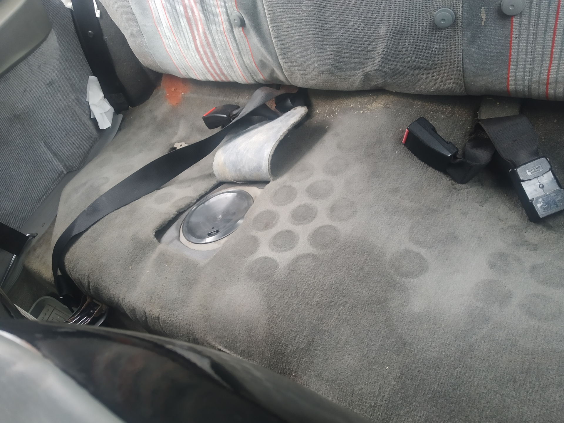

Так а дырку то в полу подсидением сделал?))
Она там уже с завода есть, даже на GSi кадетах))
Это хорошо. На моей двухлитровой Асконе только выштамповка под него, резать нужно и лючок изобретать.

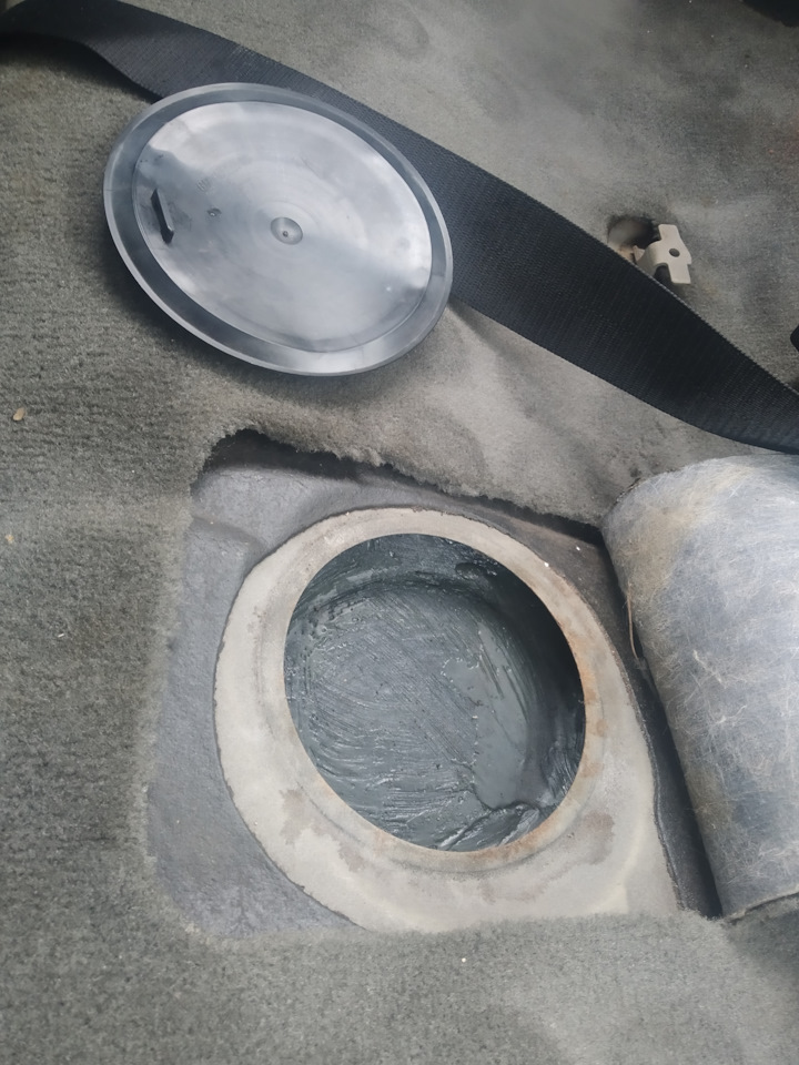

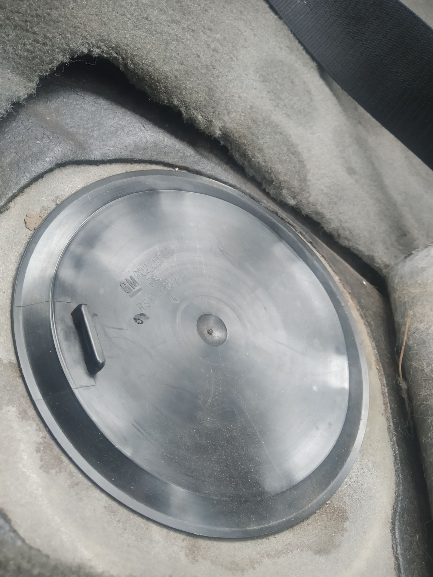

Интересно, у меня с завода там отверстие есть) Надо будет сфотографировать) Значит где-то оно есть, а где-то его нет))
давай, сфоткай, тоже интересно, хочу в будущем убрать ьензонасос в бак.
У меня вот так

Крышечка поближе
67Smolyanin
А внутри просто бак))
