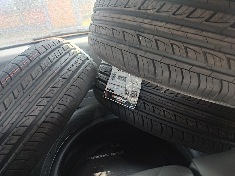

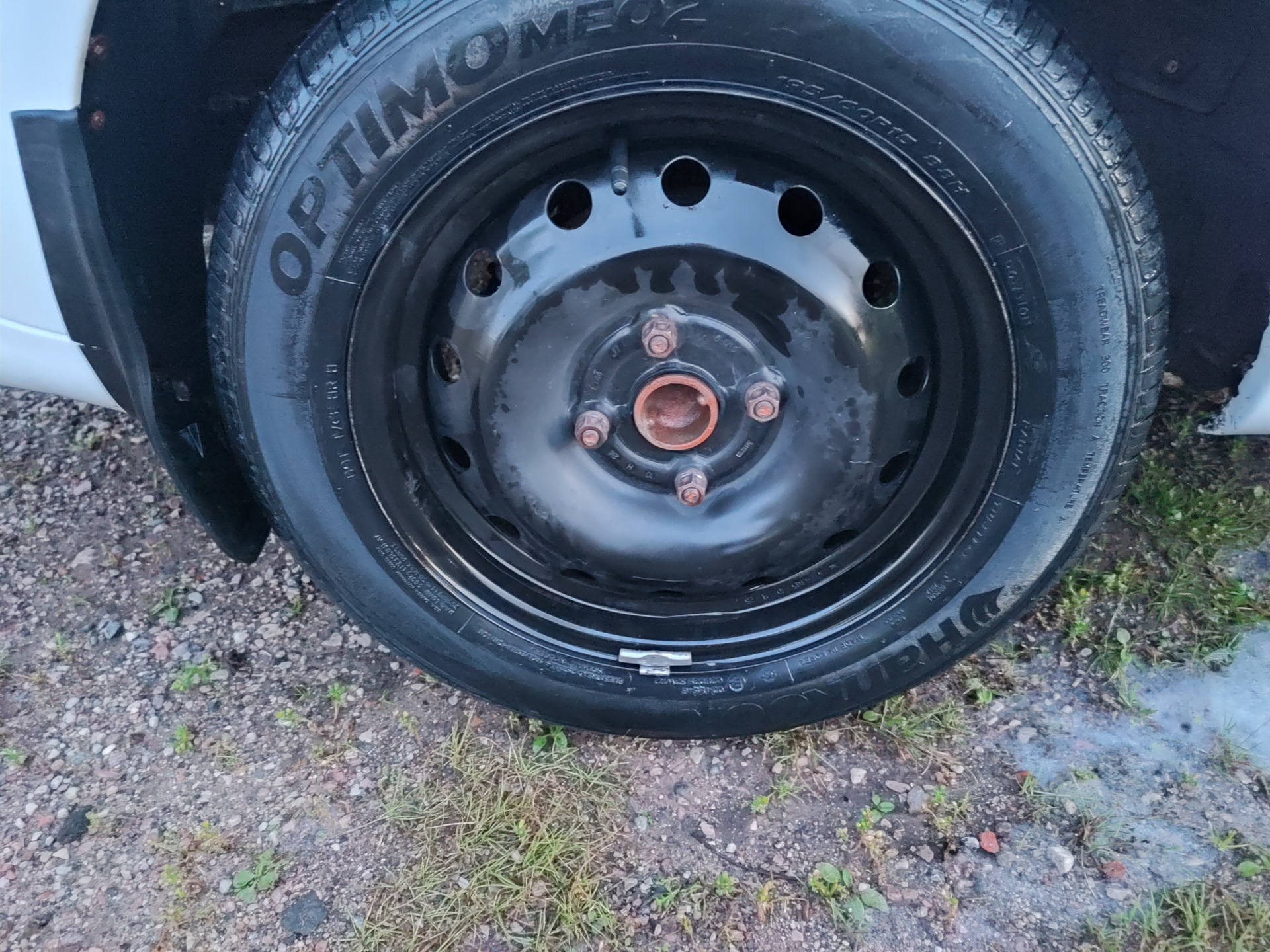

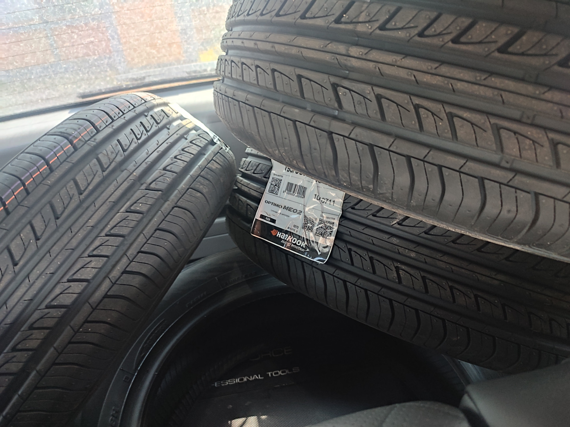

Летнюю резину я выбрал hankook ventus prime 3 (195/55 r15). Ключевое слово выбрал, так как после двух недель поисков купил я hankook optimo(195/60).

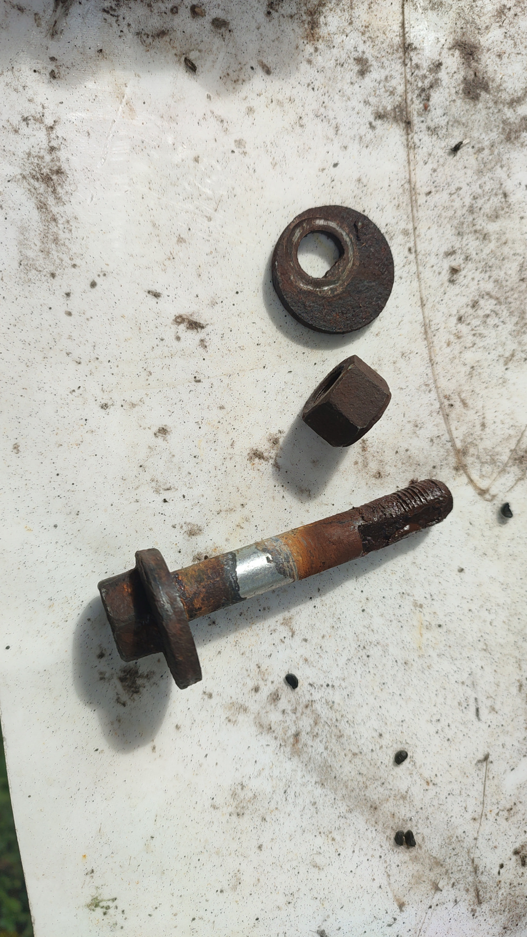

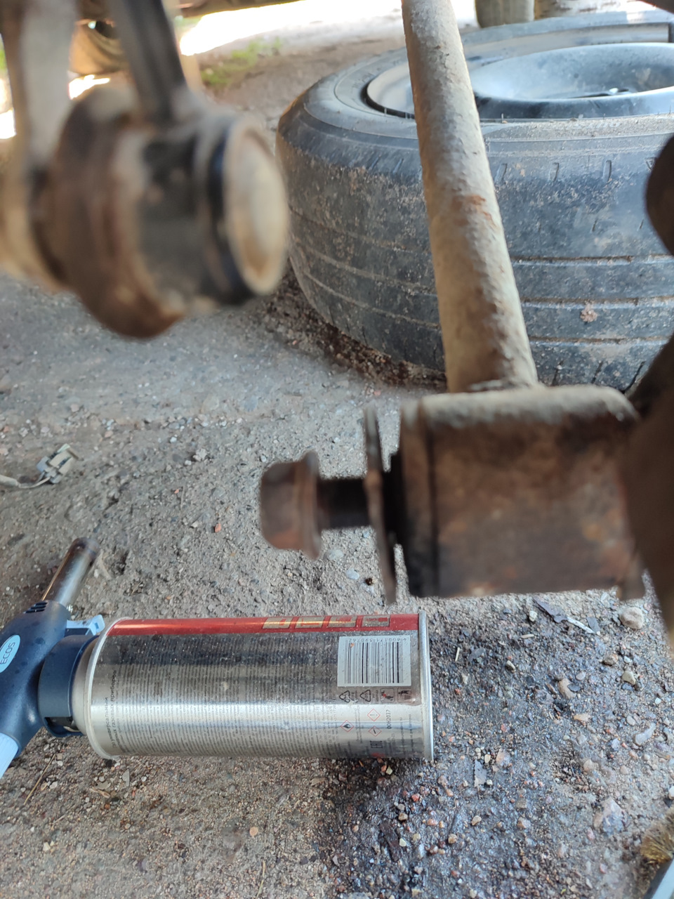

Нельзя сказать, что в процессе замены возникали какие-то проблемы, скорее вся замена это одна большая проблема. На каждый болт уходит примерно 2 часа времени, балон газа для горелки и значительная часть банки "жидкого ключа"(на две стороны у меня ушло 4 банки).

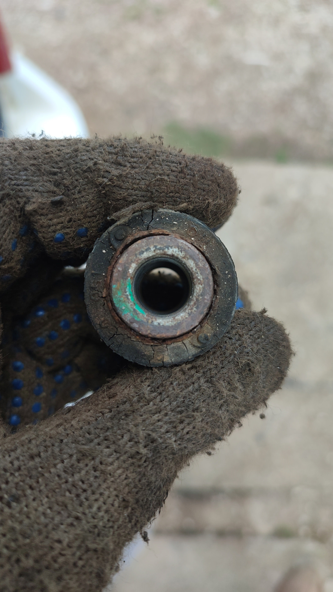

Родные сайлентблоки после 156 тысяч пробега и 13 лет выглядят примерно вот так

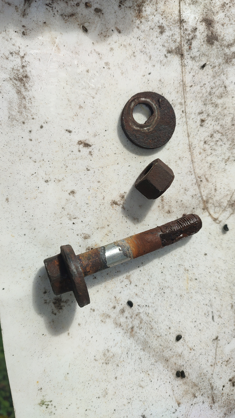

Проще всего выкрутились болты схождения, выглядели они вот так

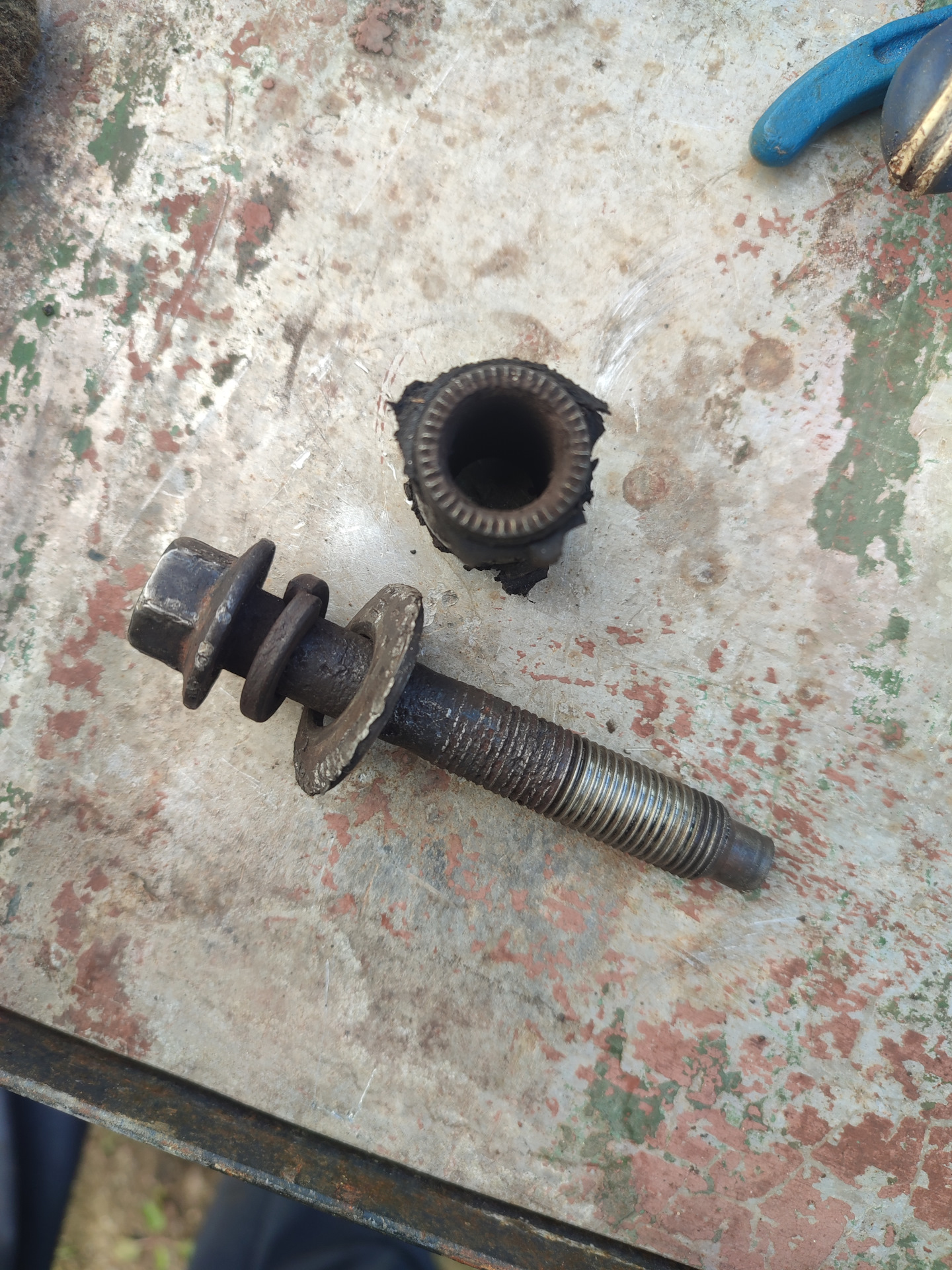

Остальные болты порадовать не смогли

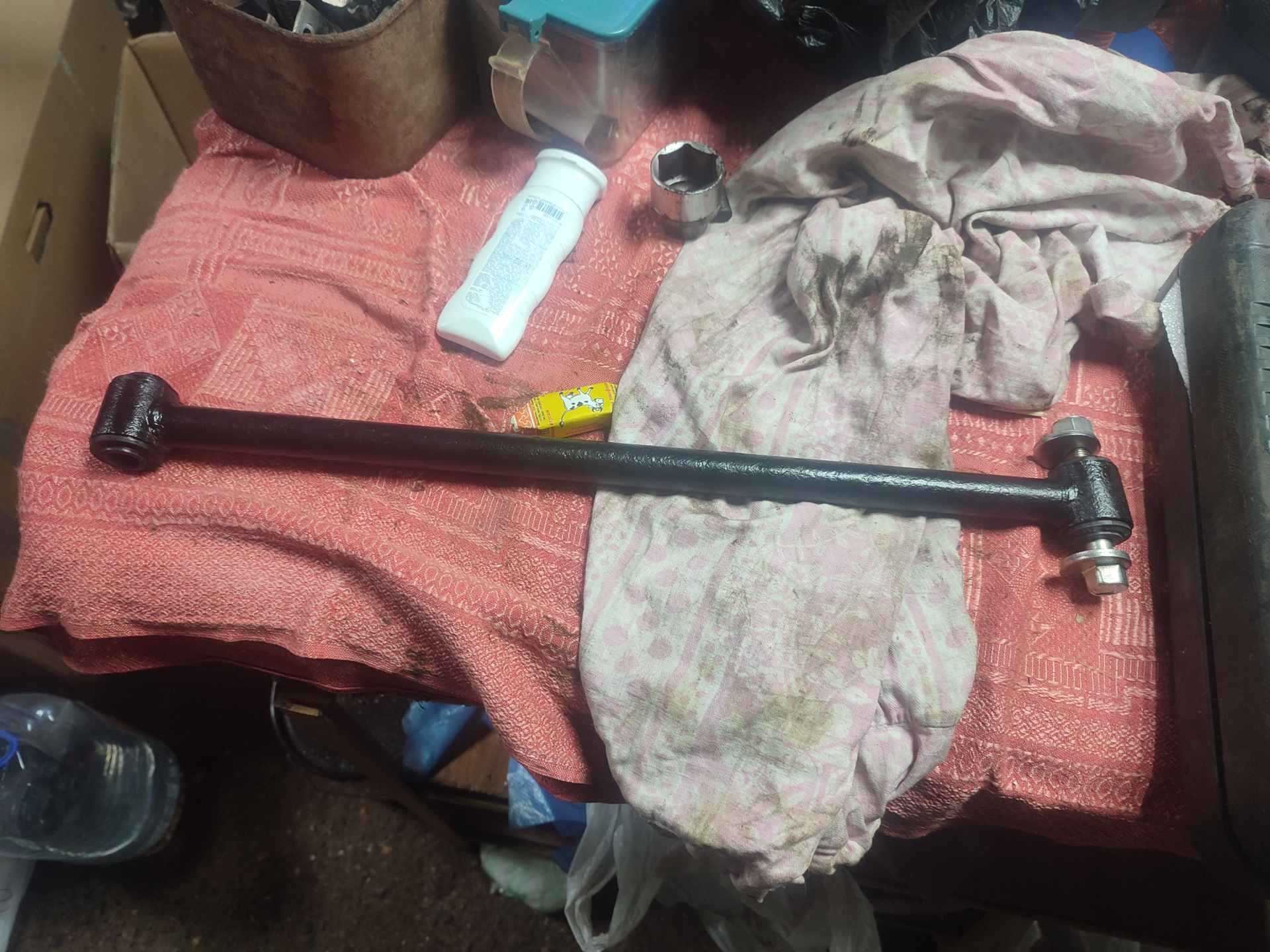

Больше всего проблем возникло с продольными рычагами, задний сайлентблок извлекается всего за пару часов по следующей схеме — откручиваем гайку со шпильки выходящей из ступицы, естественно втулка сайлентблока намертво на ней закисла, поэтому с помощью съёмника можно стянуть рычаг с сайлентблока, срезать резину, погреть втулку, постучать молотками, снова погреть, снова постучать и возможно все таки ее снять.
А вот переднее крепление можно открутить нужно отпилить.

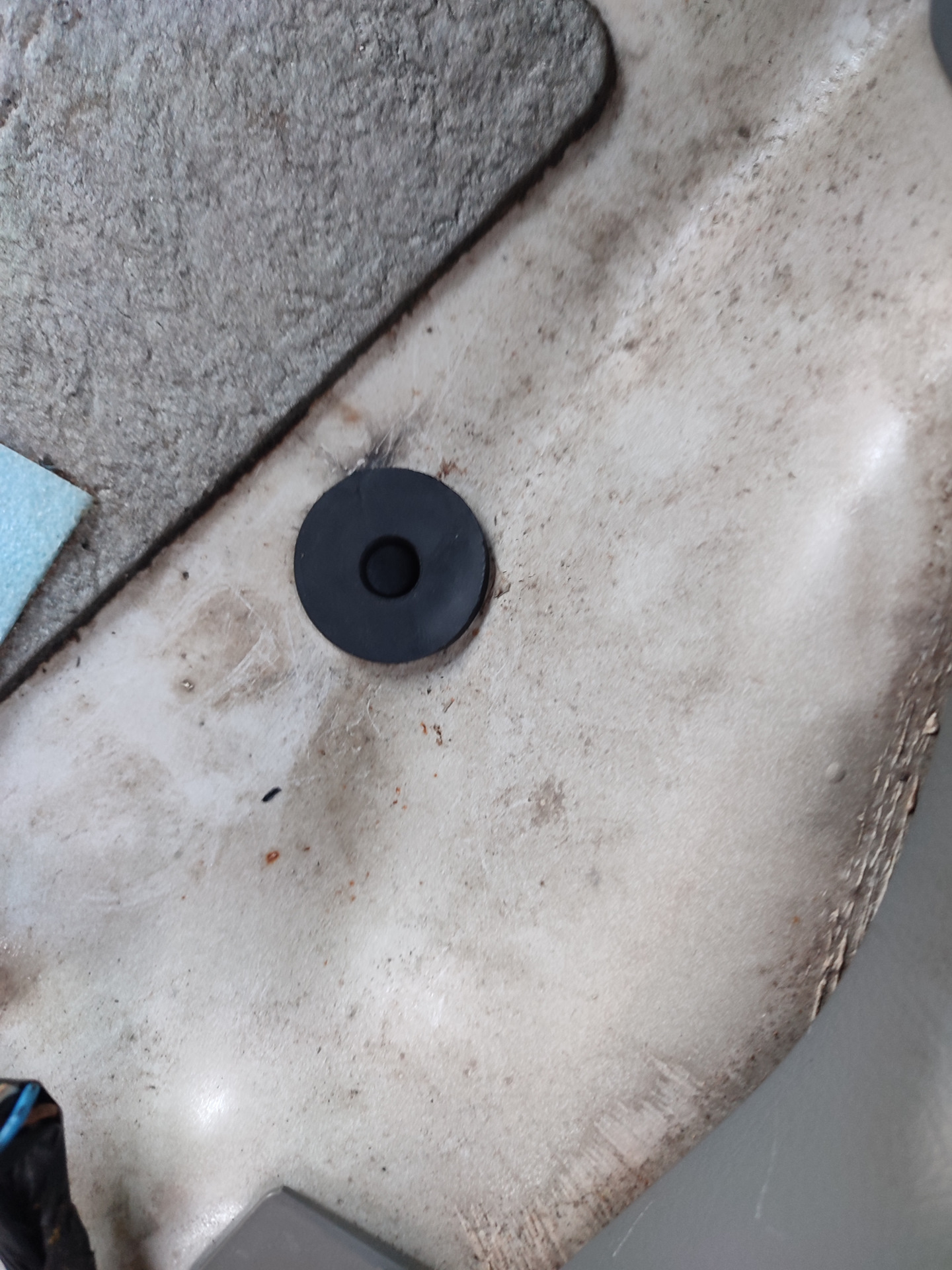

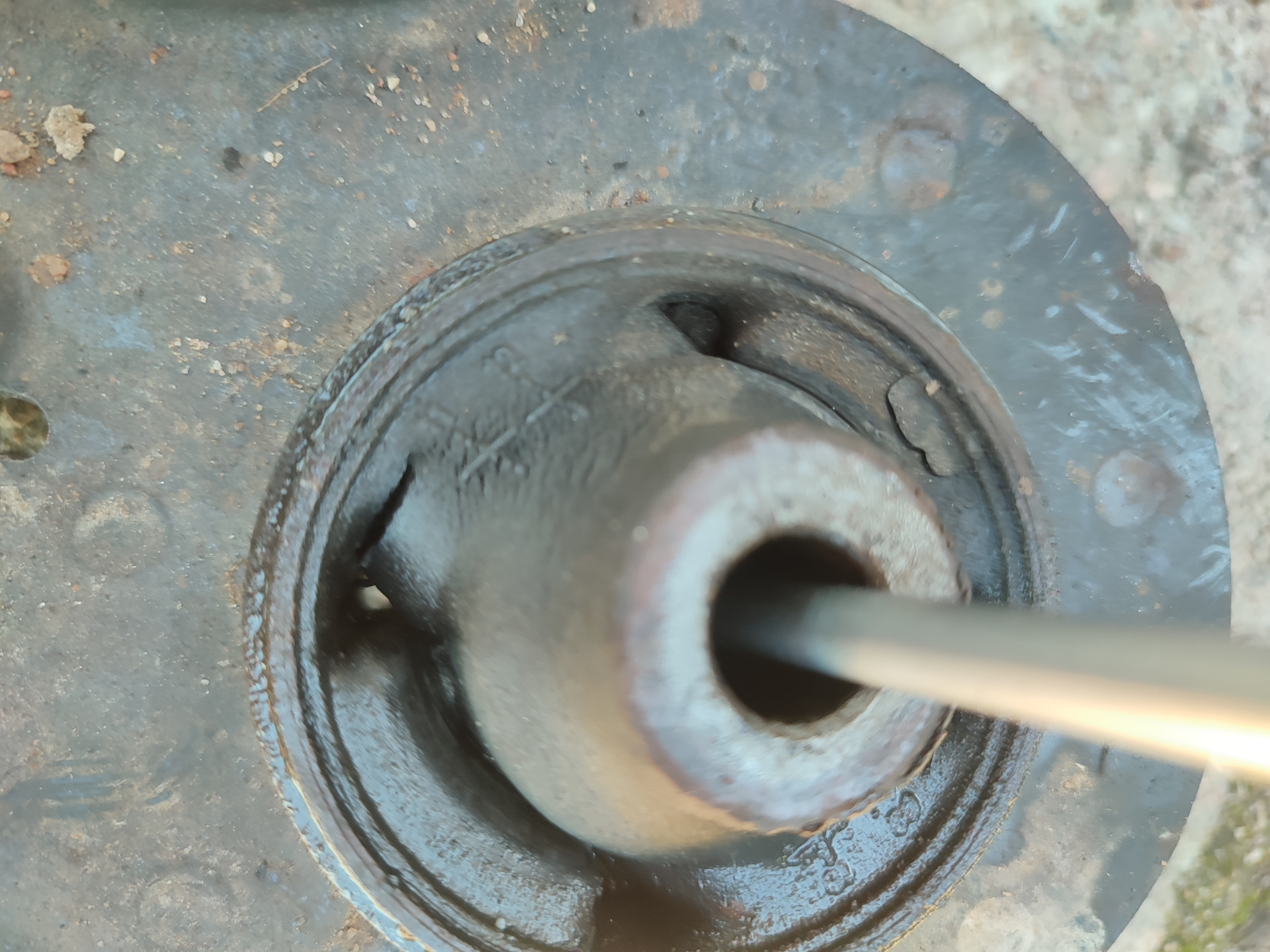

Для тех, кто умён не более чем я и решит снять кронштейн рычага, поделюсь решением проблемы как приварить закладную(у меня с двух сторон обломалась одна и та же закладная):
ступенчатым сверлом сверлится отверстие на 21(можно и больше, диаметр обусловлен наличием резиновой заглушки данного размера), через которое приваривается закладная(в моем случае несколько раз), отверстие закрывается заглушкой днища от 2101
В перерывах есть отличная возможность покрасить рычаги и запрессовать новые сайлентблоки(я попробовал разные варианты, мне больше всего понравилось запрессовать на треть с помощью шпильки на 10 и двух гаек, чтобы задать правильное положение сайлентблока, дальше с помощью головки на 32 и какого-то болта полностью запрессовать в больших тисках.
Установка к счастью не вызывает проблем, все болты и втулки были оооочень обильно политы медной смазкой.

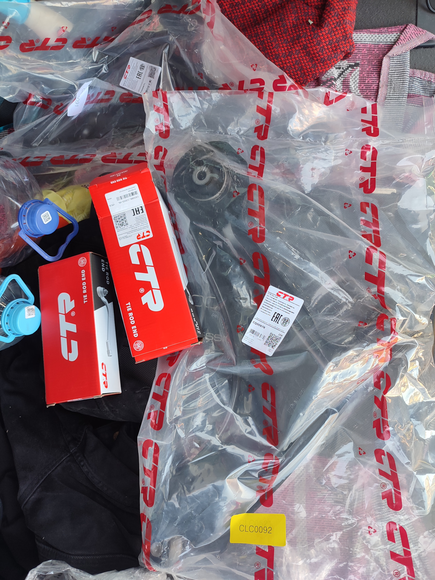

Утром четвертого дня к машине я шел как на каторгу, сил и желания менять сайлентблоки у меня уже не было, поэтому я собрался с силами и поменял сайлентблоки в передних рычагах поехал и купил два рычага ctr, ну и рулевые наконечники заодно.
Ну и собственно то ради чего все началось

тоже менял передние рычаги в сборе, пришлось правый пилить закис болт в саленблоке (секас еще тот) хорошо что рычаги заранее купил (от веги) задние развальные тяги тоже пилил (закисли болты развальные но там быстро 10 мин на один болт) а вот в лонжероне закладную все таки навернул(( так и ездию.на картинке не понятно где с салона надо дырявить

Ну или поменяйте рычаги, я по 3500 брал. Правда у ctr шаровые на заклёпках, когда износятся — буду обратно ориги ставить(когда-нибудь я их все таки переберу).

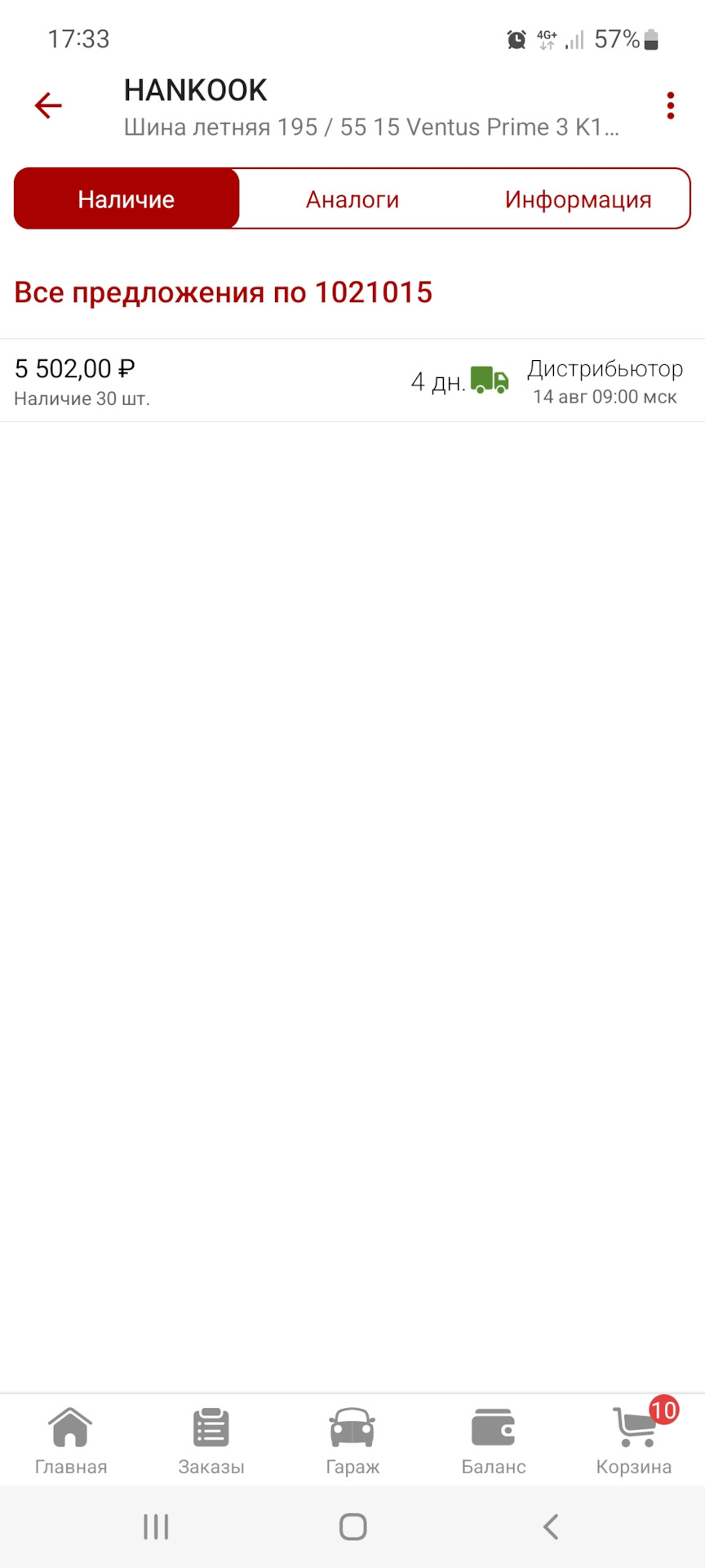

Ventus Prime 3 K125 нынче не найти?
У меня не получилось, на Яндекс маркете есть 1 покрышка, на озоне можно попытаться выписать, но там у меня больше 30к за счёт доставки выходило. Обзванивал различные магазины, сказали, что я такие покрышки не найду
На Автодоке есть, на Авито полно вариантов.
На Авито по Питеру я звонил, мне не отвечают, а вот про Автодок не догадался(
У меня стоит такая резина с конца лета 2021 года. Очень доволен.
По вашей рекомендации и хотел взять)
Кронштейн продольного рычага о нем речь? Т.е. так то его не зачем вообще трогать верно?
Он, только болт в сайлентблоке закисает и выбить его невозможно, либо пилить и новый ставить, но с правой стороны новый болт не влезет, в порог упирается. По хорошему ему все равно снимать, но есть вариант правый болт покороче поставить, а левый просто отпилить и заменить.
