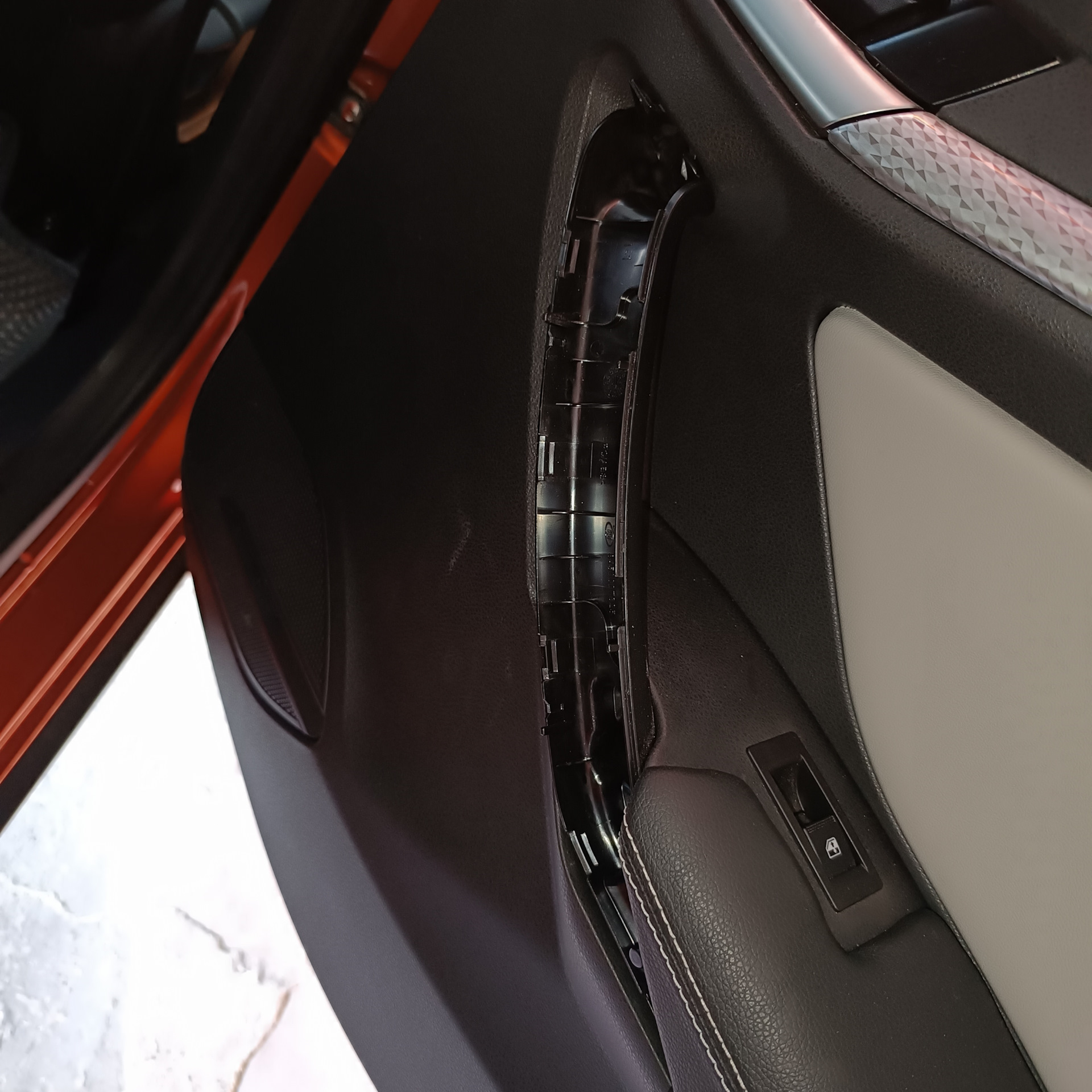

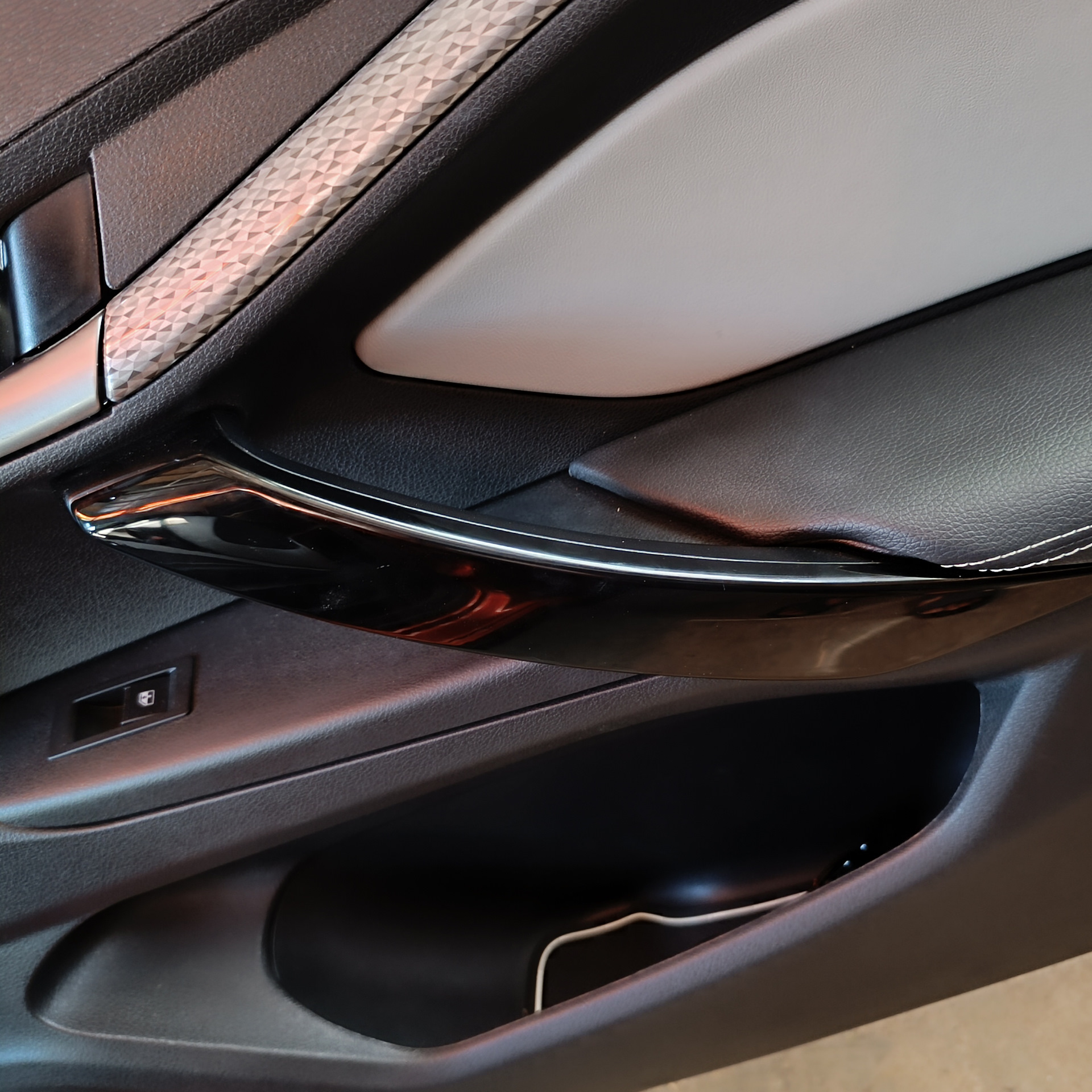

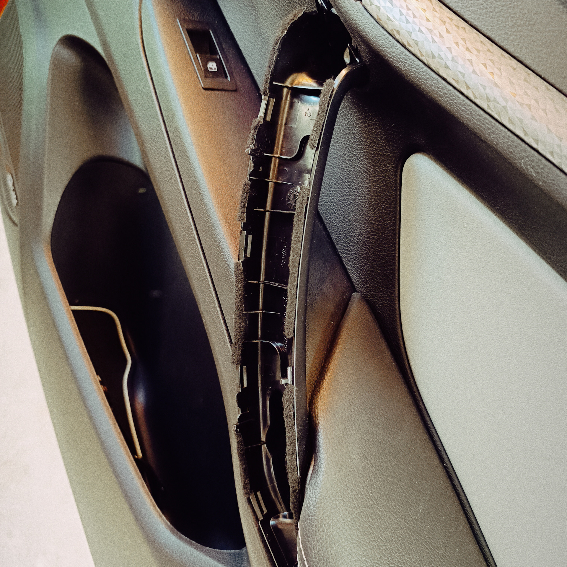

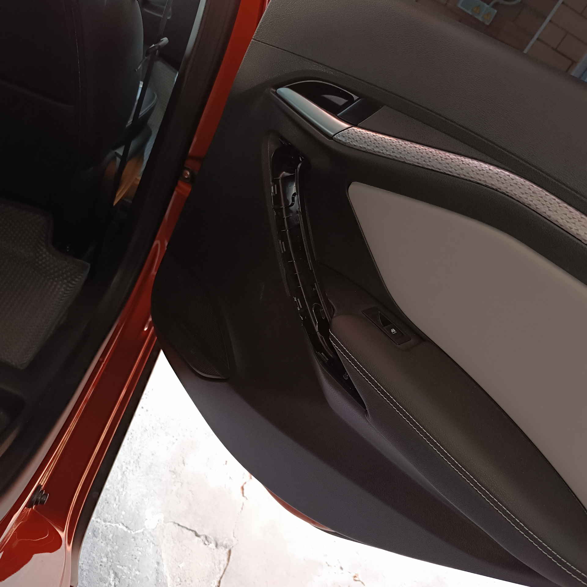

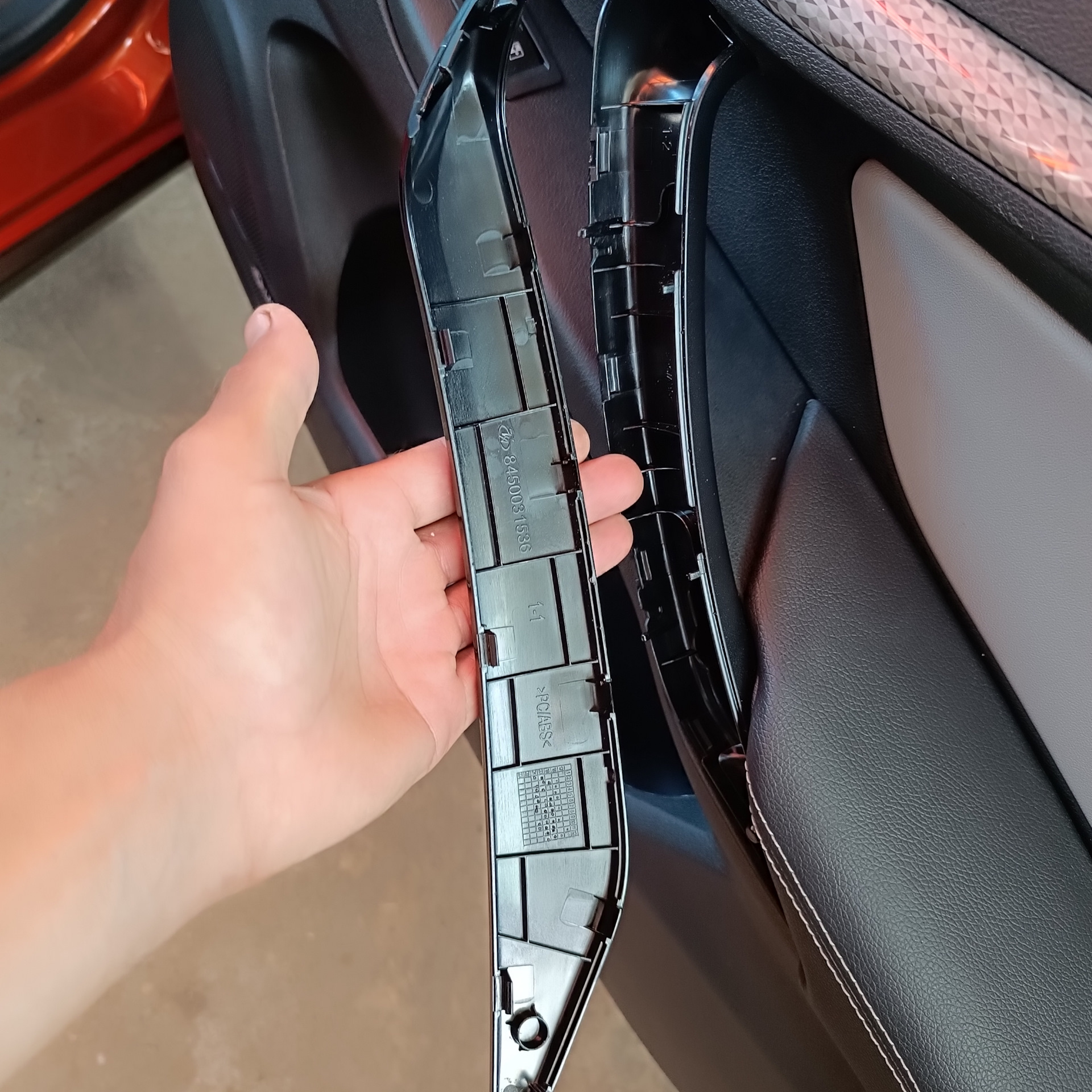

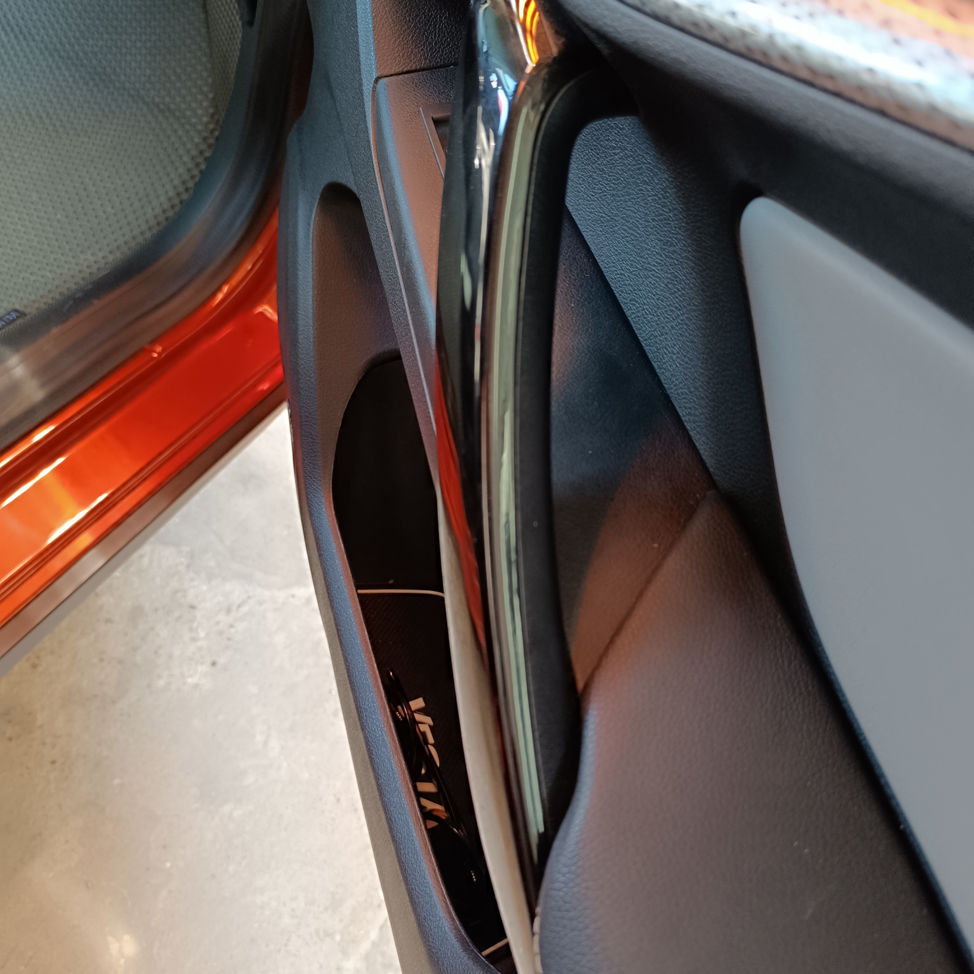

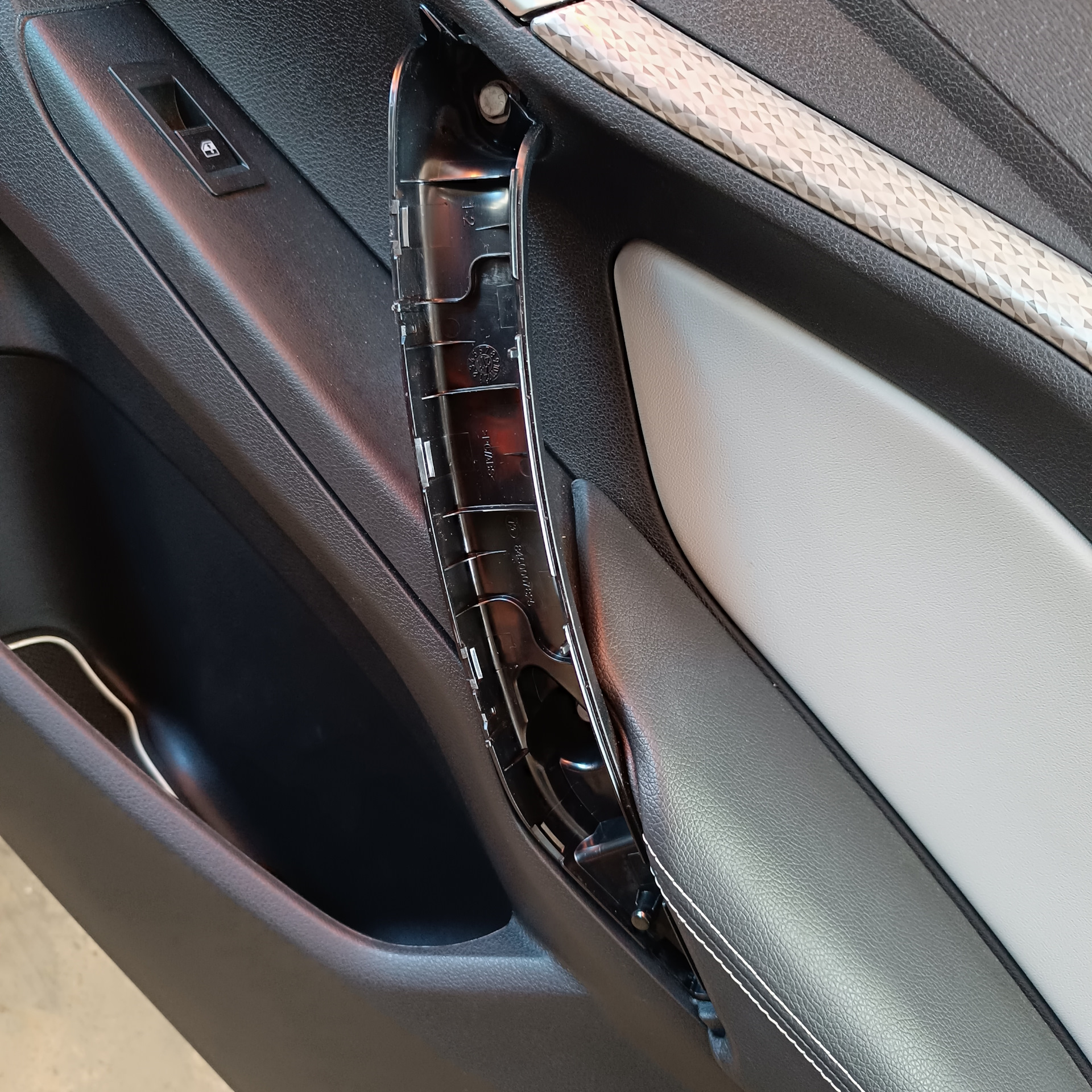

Здравствуйте драйвовчане. В последнее время меня начал одолевать скрип ручек дверей на картах, видимо это бсвязано с жарой но скрипеть стали даже без физического воздействия руки а просто во время езды слышны поскрипывания, особенно передняя пассажирская. Проблема не новая на вестах, ещё на седане я проклеивал ручки, но на этой все руки не доходили и вот сегодня настала точка кипения) и наконец я выделил на это время, на все это ушло минут 20 и это было проделано неспешно.
Теперь в салоне тишина, на очереди молдинги дверей, они хоть и не издают звуки, но если по ним побарабанить пальцами, гремят ещё как. Да и вообще надо снять карты и проклеить бронепленкой места контакта карты и двери, натирает местами. Но это следующая история, которая дай бог случится осенью. Всем добра и классных наступающих выходных!

А у меня на все ушло в 10 раз меньше времени: снял ручку, силикон на губку и просто прошелся вкруг этой губкой по снятой ручке и по установочному месту. Поставил на место, протер тряпкой от излишков. Так делал и на седане, и на св кроссе.
Сделал так же, стало меньше но всё равно скрип есть

Она скрипит от задевений ногой кода сидишь или руками когда за нее берешься. Так не скрипит. Приклеил тоже можелиеом все 3 ручки. Клеил только на съёмную часть .
Вот впозавчера сел в машину на пассажирское сиденье друг он ростом за 2 метра и весом за 120 отодвинул сиденье назад полностью едем и я слышу с его стороны скрипы думаю что скрипит, еду один скрипов нет. Оказывается он коленями ити ручки упирался и они скрипели. Тоже теперь буду устранять данный недостаток
Лопаточкой пластиковой в щель снизу поддеваешь и она отходит, ни царапины, ни мятины
Тоже бесит этот скрип
А как ручку разобрать аккуратно?
Помазал высокотемпературной консистентной смазкой. И пять лет тишина.
Ручки смазкой?😳
Можно силикот (густая силиконовая). Кажется по совету gagarinec смазал и скриптов нет. Также клипсы и иные места соединений, например на панели облицовка магнитолы, смазал и теперь легко снимать
Я мажу пластик воском и ничего не скрипит.

Да. Вместе этого самоклеящегося антискрипа. Смазка густая. Не течет. Излишки вытер и все. Не пачкает. Наносить тонким слоем.

Ничего не скрипит). Я их снимал как купил и по краям концелярским ножом прошел.

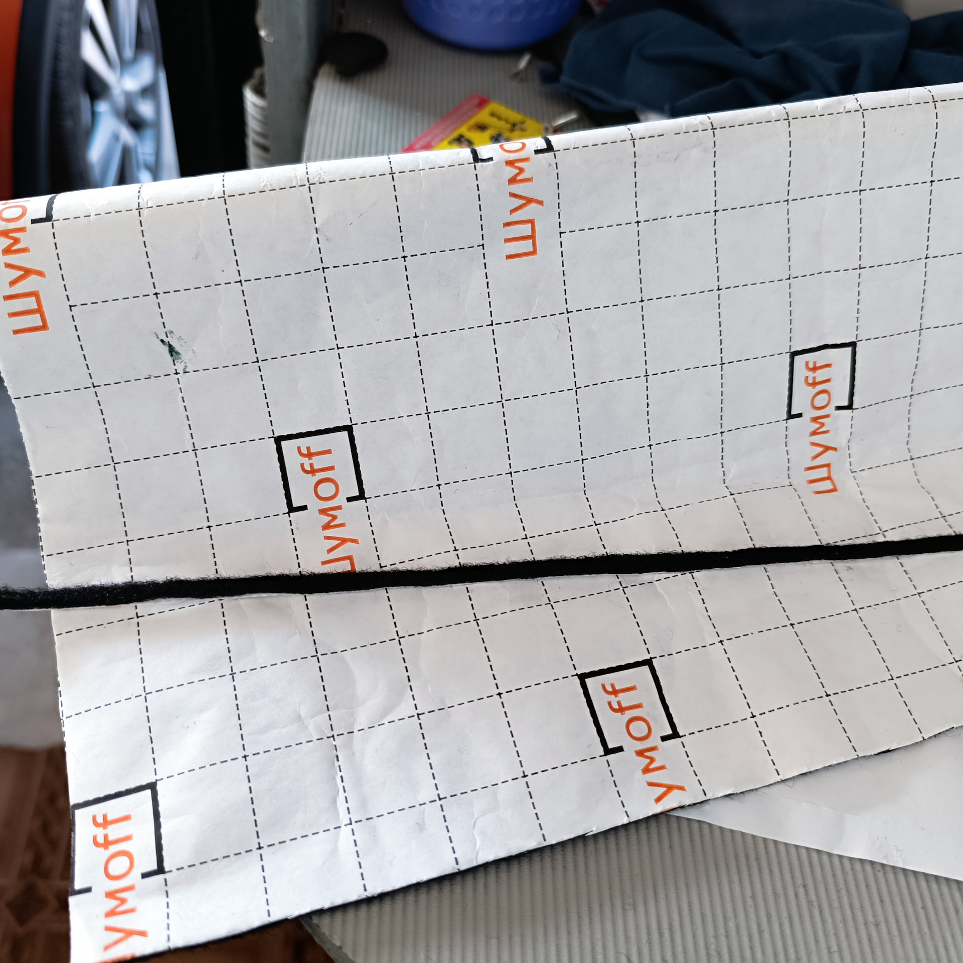

Много перепробовал всяких антискрипов, сейчас остановился на этом, для узких мест самое то, классно клеится и тянется, можно нарезать узкими полосами
у меня тоже самое, может чуть потолще а может и нет, бренд другой
