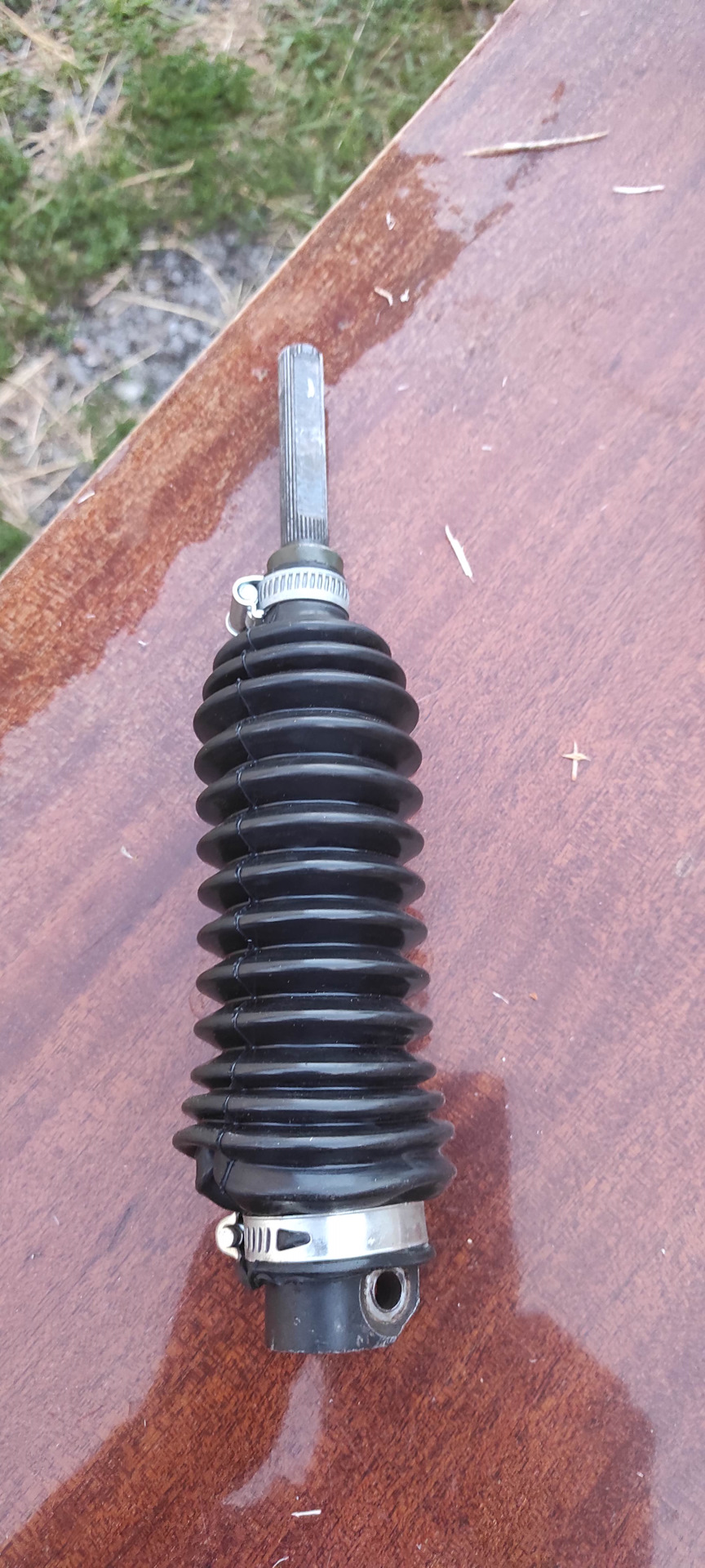

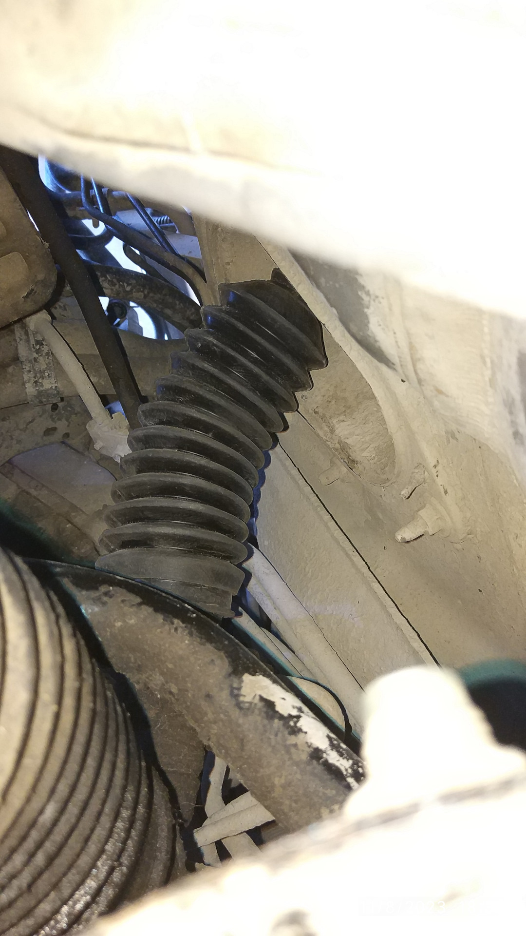

Чтобы не порвать пыльник от Оки, надо отрезать часть узкого места, иначе при надевании на вал он рвется, первый пыльник так и угробил.

От Оки пыльник долго не ходит, трещины появляются.
От Мазды 121 поставил, крестовину замазал смазкой и хомут снизу затянул.
Посмотрим, сколько походит.
Тоже показалось что от Оки какой то хлипкий пыльнык

Тоже также собрал, только пыльник по-моему от калины или гранты поставил, единственный был в наличии…верхний хомут снял и пониже ещё спустил пыльник
Сверху он не нужен особо, туго натягивается и влаги нет.
