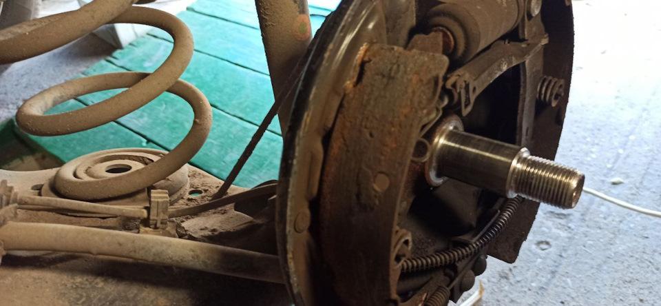

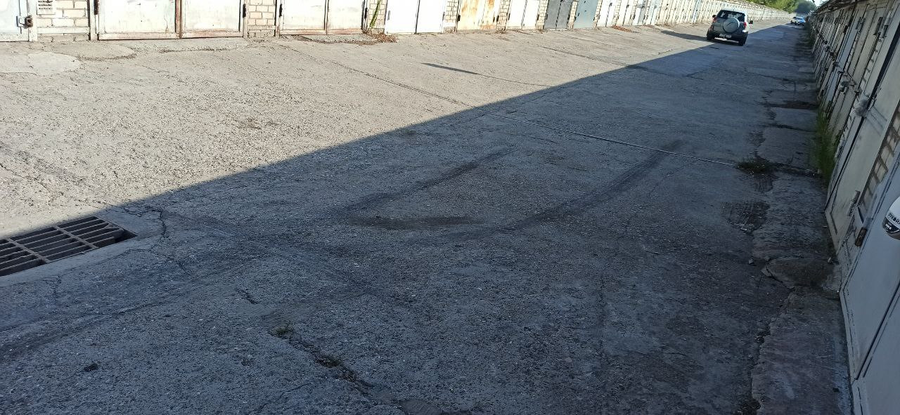

Давеча стал замечать что плохо держит ручник, и от большого ума и плохой памяти подтянул его в салоне, да еще и пару раз. А то что у нас ручник с салона не подтягивается совсем забыл за 9 лет. А совсем недавно отезжая от магазина задним ходом словил клин задних колес, ручник отпущен, а машина не едет, качнул несколько раз вперед/назад, вроде расклинило колеса, появилась мысль что оторвалась накладка, ну или перетянул ручник (пытался я себя утешить). Приехал в гараж (что бы не поймать клин посреди дороги) отпустил ручник, подергал его много раз что бы подвести колодки, вроде лучше тормозить начало. Ну думаю, дай проеду перед гаражом, поторможу несколько раз по разному, проверю. Вперед проехал, потормозил, вроде норм, начинаю сдавать назад к гаражу, а на дороге небольшой бугорок асфальта, я с него съезжаю и колесо клинит намертво. Пытался растормозить вперед/назад как прошлый раз — неа, мертво заклинило заднее водительское колесо. Так и пришлось с заклинившем колесом загонять в гараж.

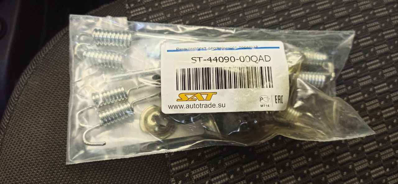

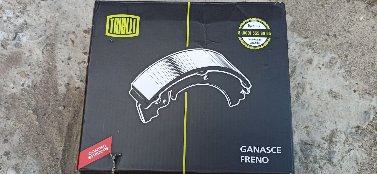

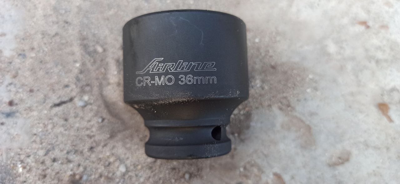

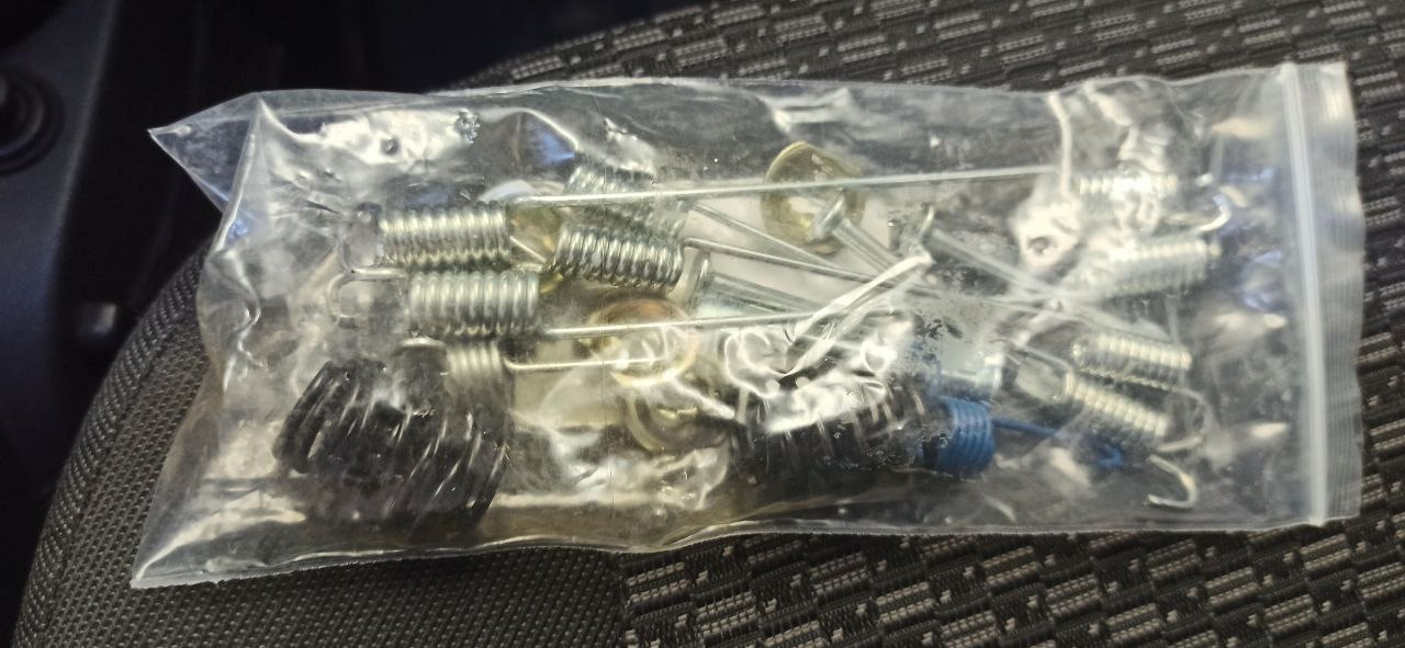

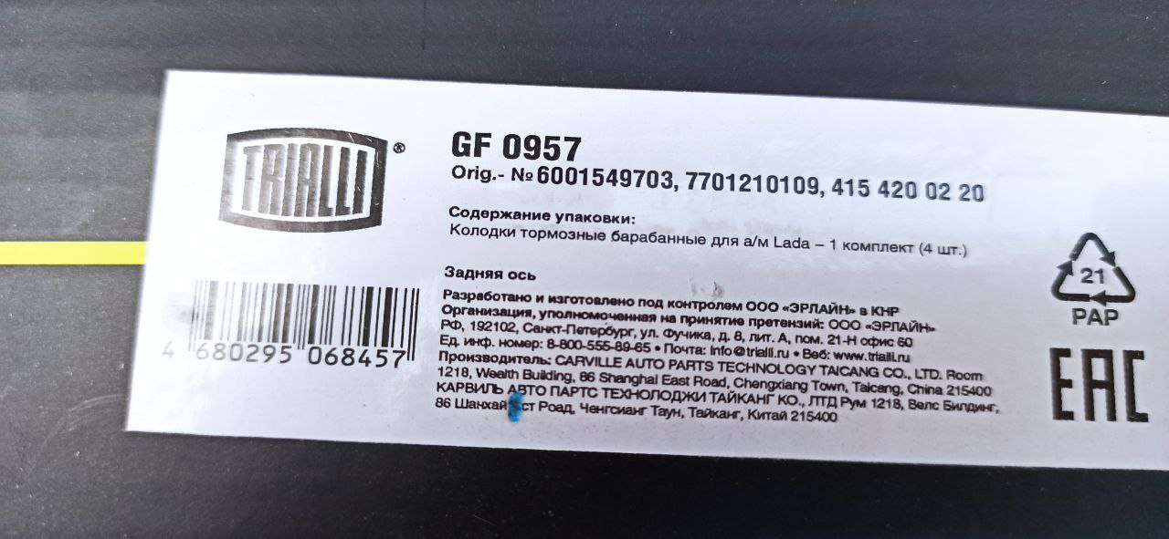

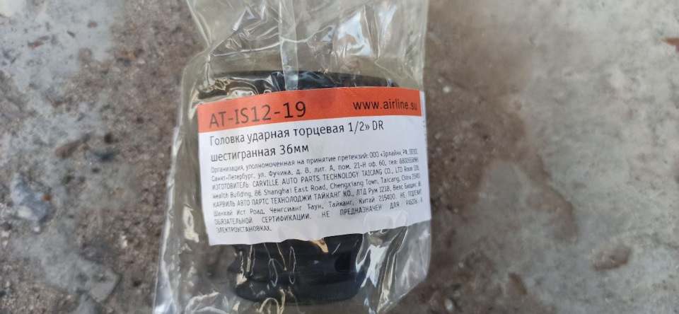

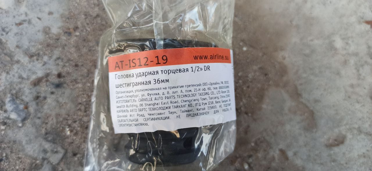

Пошел курить инет и закупать чего не хватает. Было заказана ударная головка на 36 (у меня есть китайский гайковерт на 600Нм вроде честных, и кстати ступичную гайку он открутил), колодки, рем. комплект пружинок (подумалось когда буду срывать заклинивший барабан, пружинки могут пострадать), распорные планки и ступичный решил пока не заказывать, дорого и есть шанс что не понадобятся.

Головка (390 руб.)

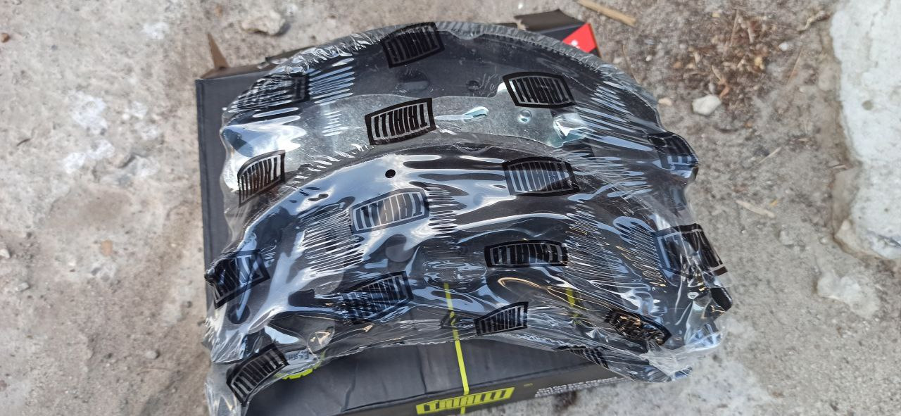

Томозные колодки, вроде отзывы не плохие были и цена нормальная (1410 руб.)
Рем. коплект, в результате не понадобился (484 руб.)

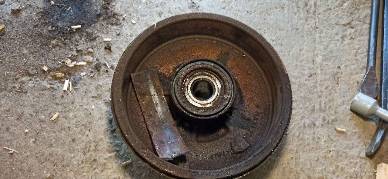

Осталось дело за малым, сдернуть барабан.
Ну думаю вечерком, после работы, попробую сдернуть барабан. АГА, щас. Есть у меня "помошник", отец, 74 года. Пока я днем работал, он в тихоря пришел днем в гараж и снял барабан в одного. А у нас тут немного тепло. так что в граже температура днем 38-40. Так что вечером я пришел в гараж уже к шапошному разбору.
Как снимался заклинивший барабан? Идея взята из инета, папанька подсмотрел на ютубе. Из говна и палок, стоп, кого я обманываю, небыло никаких палок!, был сделан съемник. Он купил трос и пару зажимов для него. На концах делаются петли и фиксируются зажимами. В петли вставляются колесные болты и закручиваются в барабан. Получается такая гибкая ручка. Под нее ставится домкрат, одной стороной он упирается в ось ступицы, второй в эту петлю. Поднимаем домкрат, он давит на тросовую петлю и сдергивает барабан, даже заклинивший. У кого проблема с доступом к металу или где то в дороге нужно будет снять, тросик найти можно в любом хозяйственном, мотайте на ус ;) Фотографий нет, т.к. делалось без меня.

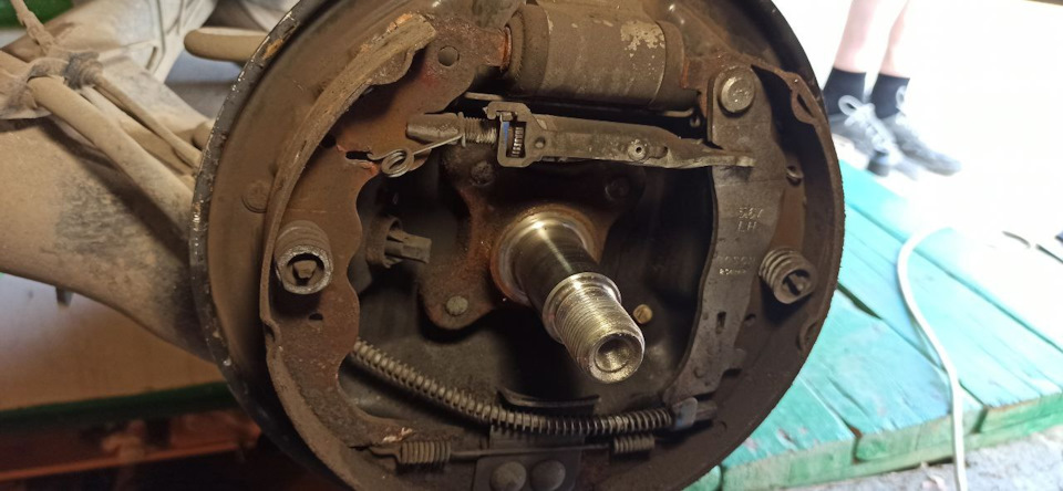

В общем оторвалась передняя накладка.
Тормозные цилиндры проверены, работают нормально, заклинивших нет. Колодки были заменены, все отмыто очистителем тормозов, смазано медной смазкой что бы не скрипело, разводные планки проревизированы, все собрано. Фотографий после тоже нет, ибо руки были "слегка" грязные.
Правда пришлось все разбирать еще раз, на этот раз разборка заняла минут 10 :) при вращении колеса, что то, где то цепляло в одном месте. Выяснилось что при демонтаже барабана, все же чуть погнулась пластинка на подшипнике с внутренней стороны и она цепляла в одном месте стопорное кольцо,
пластинка выпрямлена и поставлена на место — теперь тишина. Когда ставил барабаны — планки не разводил, по месту подергал ручник — развел планки. В общем машина снова на ходу.

А по правильному пытались снять или нет. По тексту не понятно?
По правильному — это двумя отвертками? так вторую сторону менял, тут я колесо двигателем не мог свернуть, по "правильному" вообще не вариант

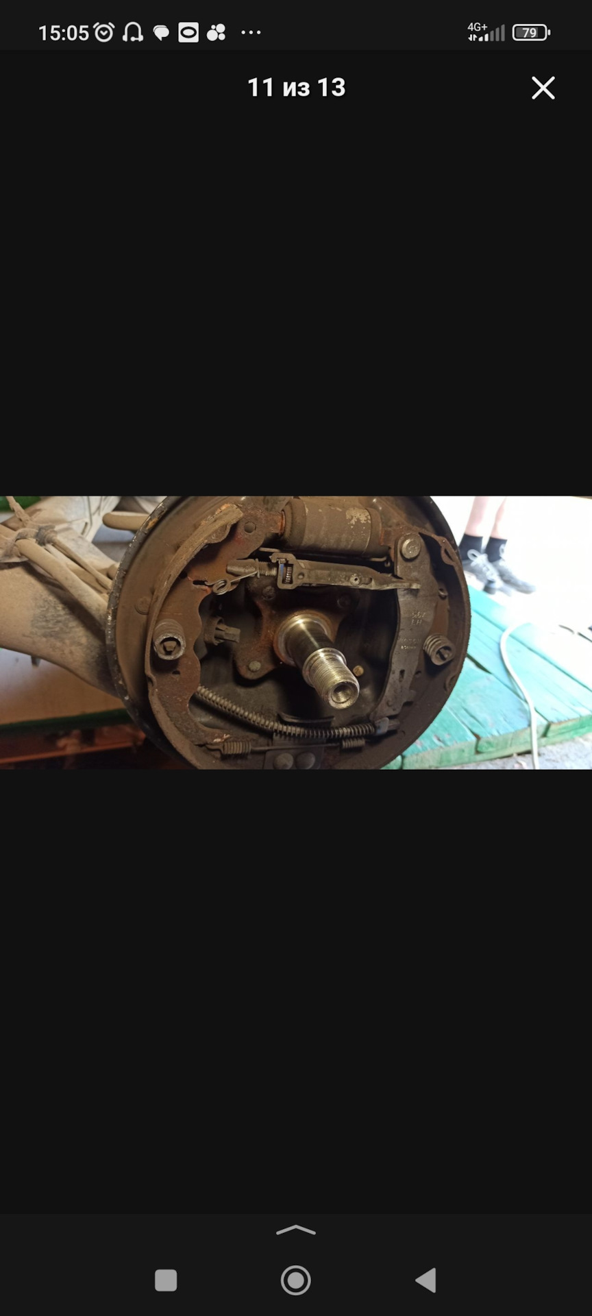

По правильному это свести колодки. Через отверстие болтая, отвëрткой давя(прокручивая) на зубчатую шестерëнку, что на Вашем фото, на рейки. При сборке развести.
на заклинившем колесе как это сделать? если только случайно повезет и отверстие болта окажется напротив механизма.
ussrden
В обратную сторону шестеренка не крутится, можно конечно попробовать разблокировать фиксатор, но это очень не удобно. Да и не нужно это в 99.999% случаях, достаточно ослабить тросики ручника, ну и если подклинил рычаг ручника на колодке, отвести его отверткой через тоже отвестие для болта.
Мне нужно было, поменять кольцо ABS. В салоне ослабили это не помогло, потом свели колодки шестерëнкой и барабан спокойно снялся. После сборки, так же развели колодки.
Вероятно закисла тяга ручника и колодки остались разведенные, но отодвинуть тягу гораздо проще чем крутить шестеренку. Когда крути в обратную сторону механизм фиксатора не поломали?
Не могу знать, всё вроде работает хорошо. Скоро снова туда лезть, колодки менять.

Делал по этому видео, не помогло, сломал стопор, благо не критично, просто лепесток фиксатора выпал и остался внутри барабана. Снимал — два колесных болта в барабан, монтажка и молоток, обстучал по кругу, попробовал покрутить монтажкой за два болта в одну и другую сторону, еще постучал, свернул в одну сторону, дальше двумя отвертками, но у меня выработка на барабане небольшая, по этому снялось почти без приключений.
Видео нормальное, если поломался стопор регилировочного болта, то крутить можно было его в любую сторону, главное отверстие от колесного болта к нему подвести. Но если сломался фиксатор то он просто не развелся бы в теории.
О. У меня такие колодки
у вас вроде "Hi-Q"
Точно. Но коробочку запомнил, значит просто кому-то ставили
