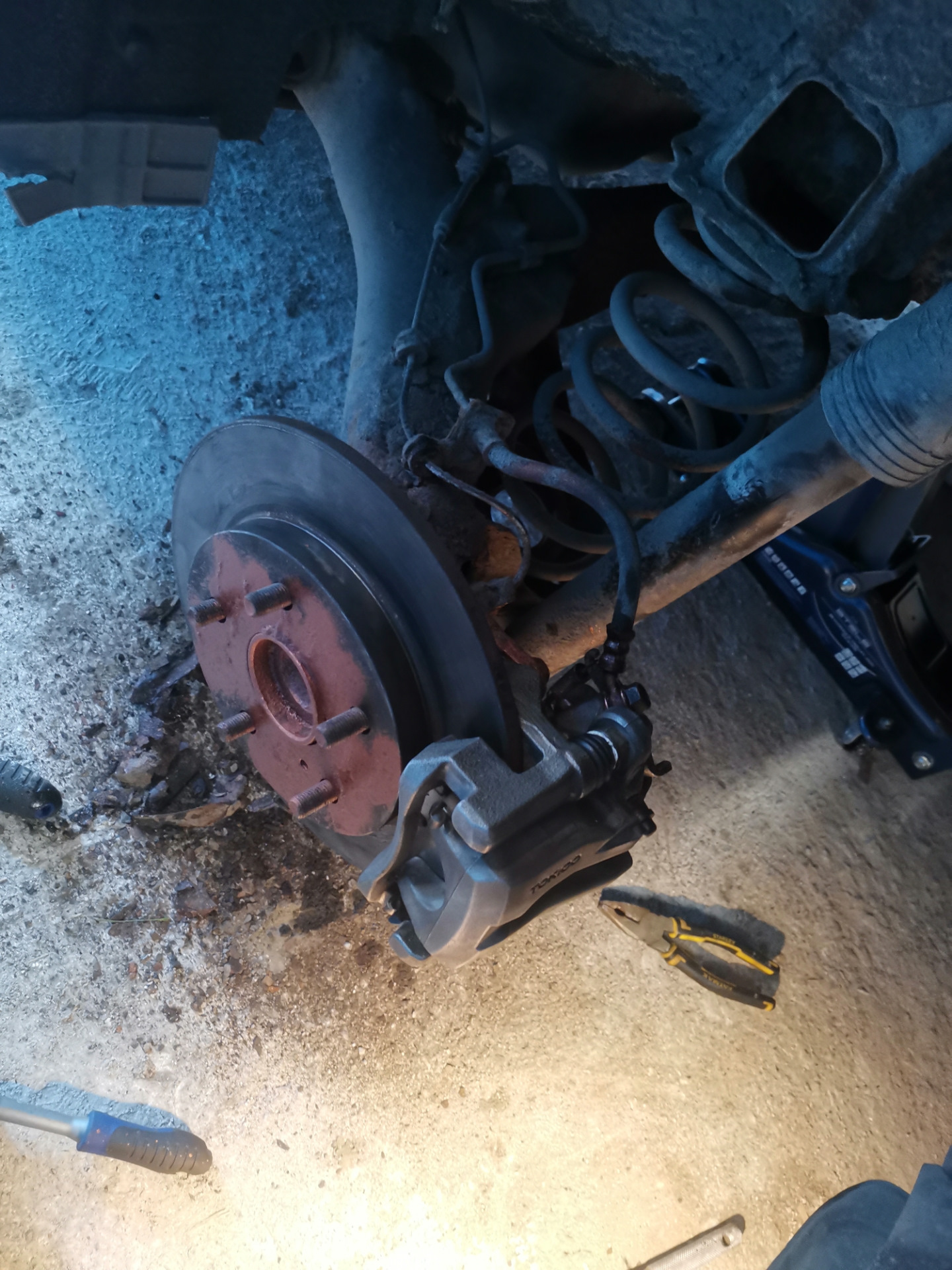

примерно 1.5 года назад появилась проблемка с задним суппортом, место где механизм ручника выходит из него сгнил, тормозуха выходила, заказан другой, поменял.

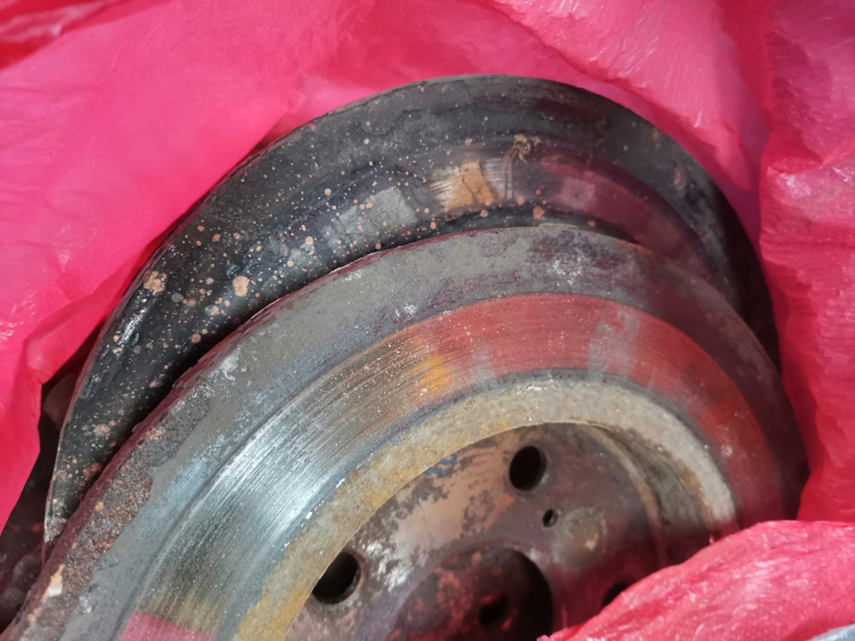

чуть позже заметил что греется заднее колесо, перебор задних суппортов, на левом и правом колесе нижнюю направляшку еле достал, там всё грустно уже было(на тот момент не знал об необходимости частого обслуживания тормозов, до этого был гольф на сухих направляшках в резинках) собрал все чтоб как нибудь поездило на новых направляшках из ремкомлекта, колодки сьело где-то за 20ткм. Прокатило.

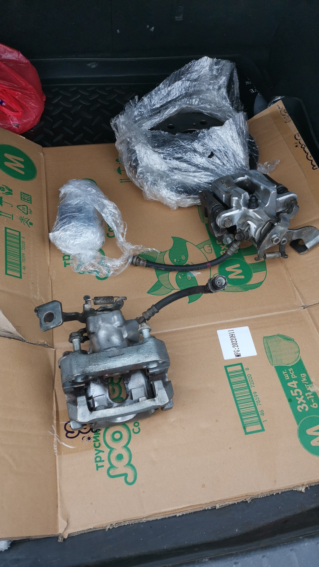

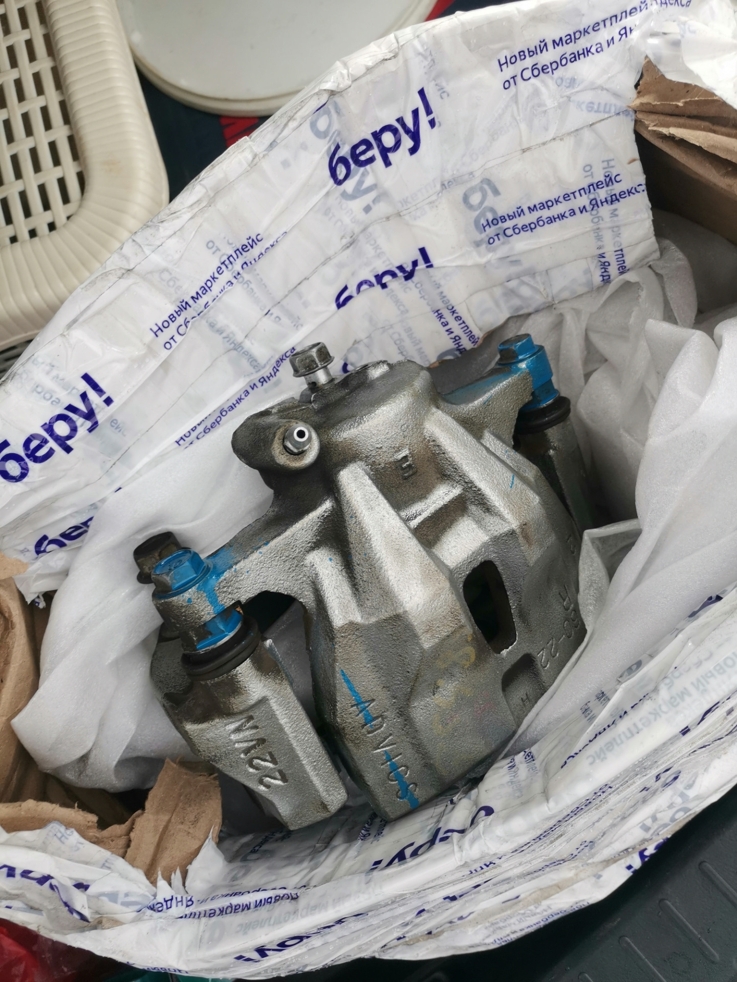

Передние диски подошли, приценился и удивился) на то время более менее диски стоили 6-8к за пару, оч хорошие 10-14к, дорого, а ещё не понятно что с передними суппортами, решено — заказан контактный комплект, 2 суппорта + 2 диска(10к+ колодки)
Тот "ремонт" задних суппортов напомнил о себе только спустя почти год(спасибо что так долго), а мы уже готовы, заказан и установлен контракт комплект 2 суппорта, 2 диска и комплект колодок от него же(15к с колодками)
На разу с заменой задних тормозов залез в передние, всё прекрасно спустя год, обновил смазку.

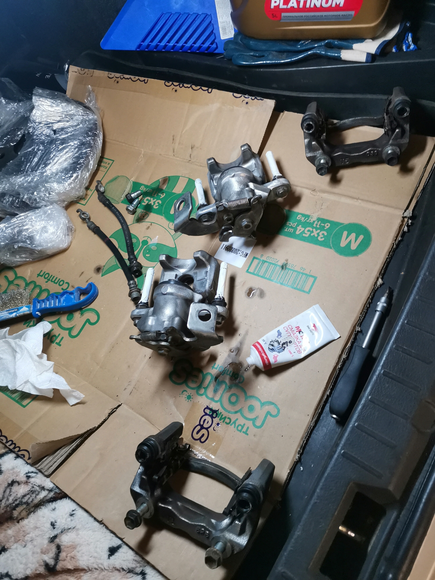

Позже как нибудь соберусь и обслужу и попробую восстановит старые суппорта, пусть лежит полный готовый комплект. Может скобы отдельно на задние получится найти или оживить эти. Передние думаю не криминал, не трогал даже пока что.

Этой пастой нельзя мазать направляющие
У вас они опять закиснут
Эта паста имеет оброзив, вы сотрете посадочное место направляющих и будут они стучать
Эта смазка только как антискрип
Смазка для направляющих имеет однородное свойство…
да здрасте
