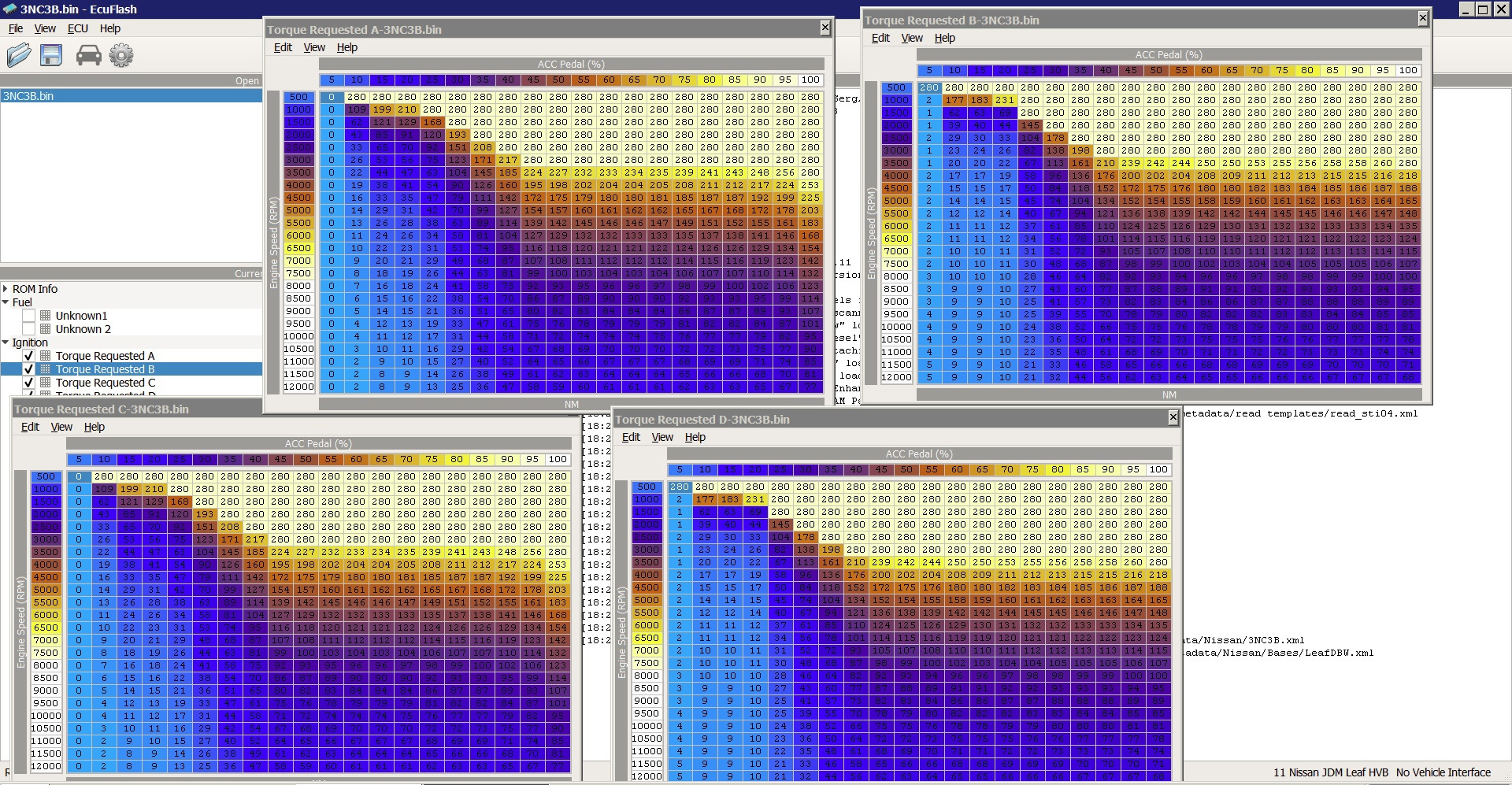

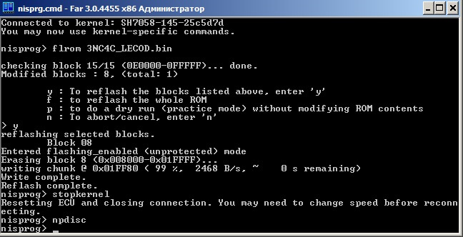

Не смог удержаться и не "залезть", если есть ЭБУ, то с ним можно что-то сделать)))
На ZE0 в VCM стоит SH7058, Hitachi.
Писать и читать получилось по ОБД обычным K-line кабелем, так же разобрался с контрольными суммами.
Пока нашел что-то похожее на карты запроса момента:
Скайлинг чисто эмпирический…
Было бы интересно найти значения рекуперации, но я не знаю в каком они виде и формате.
Если кто может подсказать, буду благодарен))
Пока всё…
