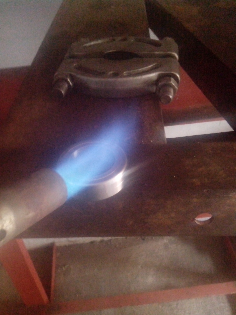

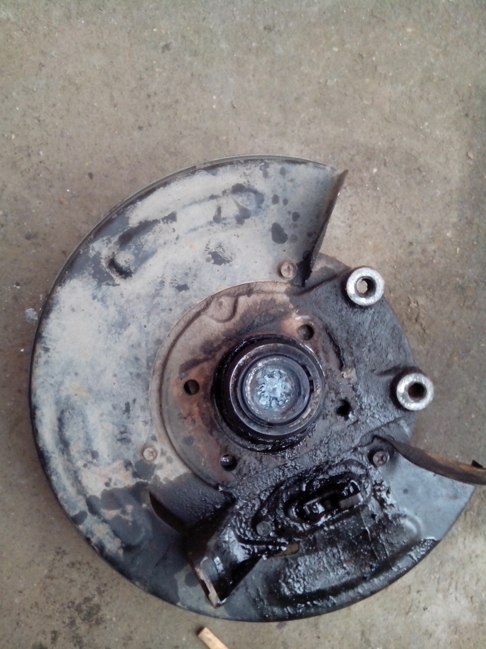

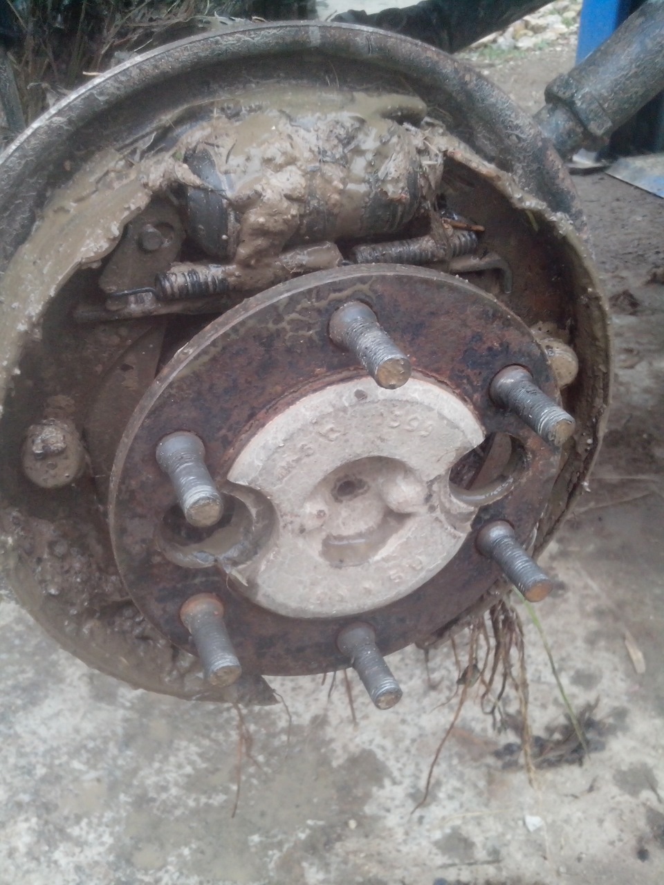

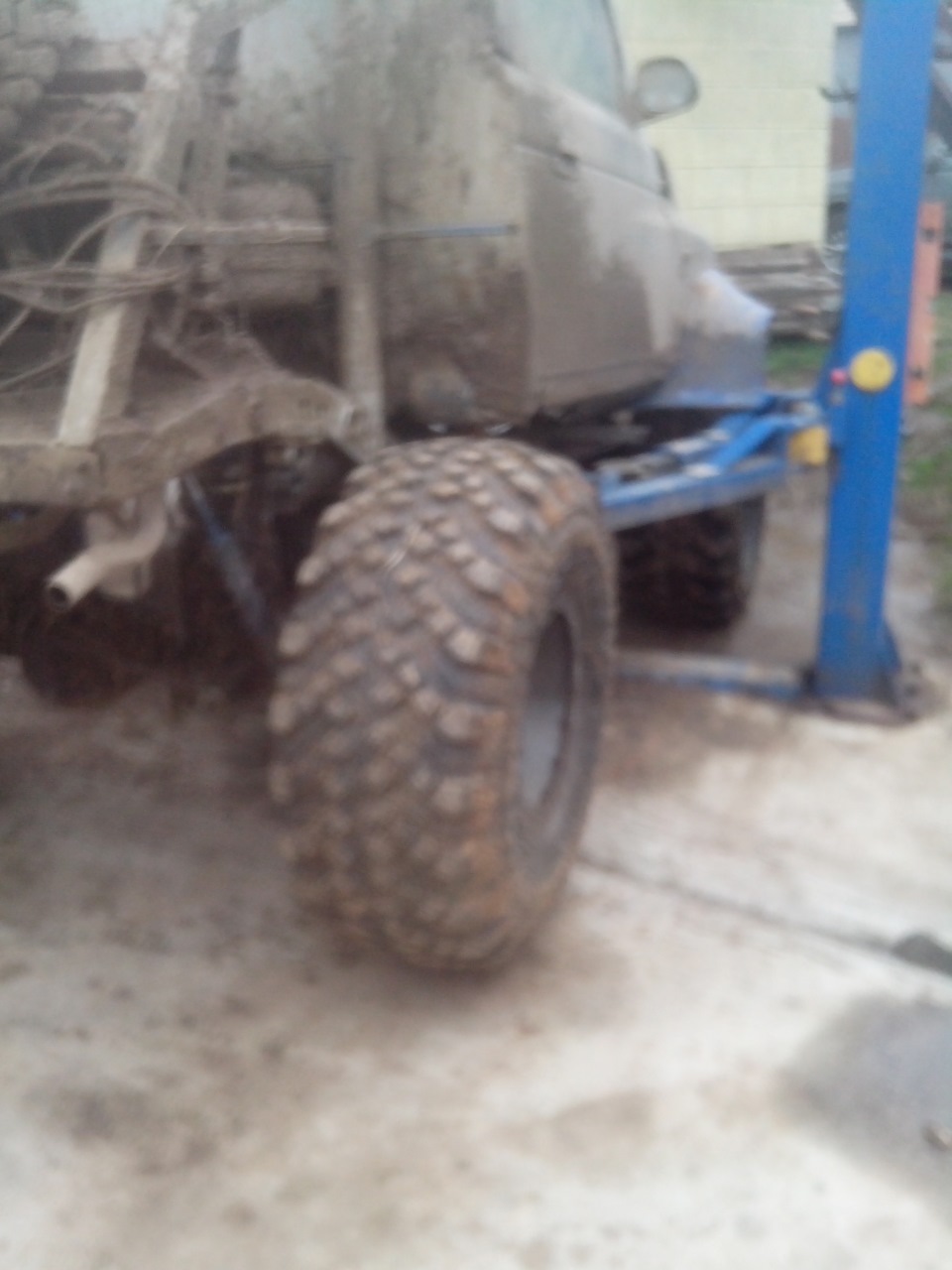

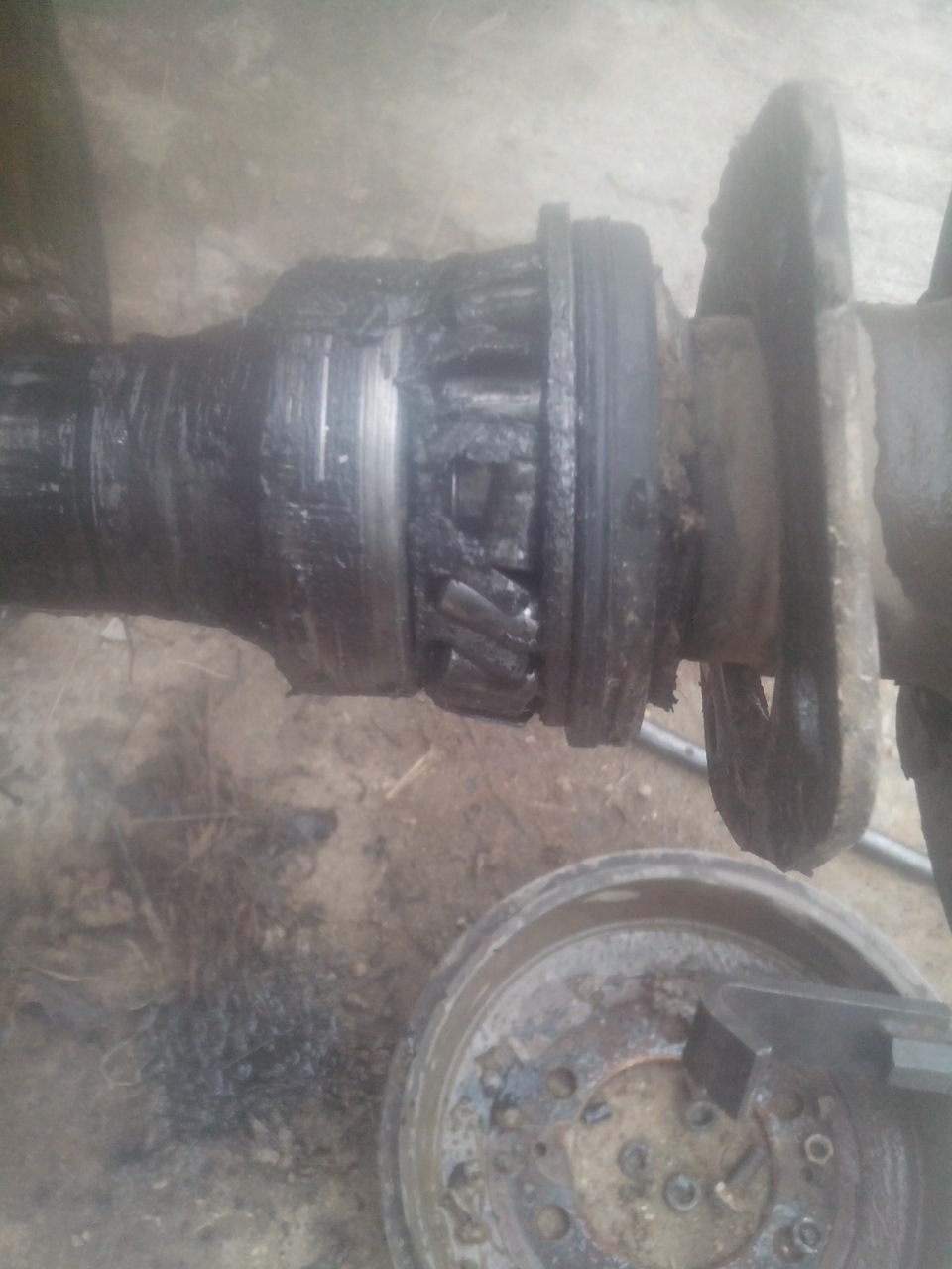

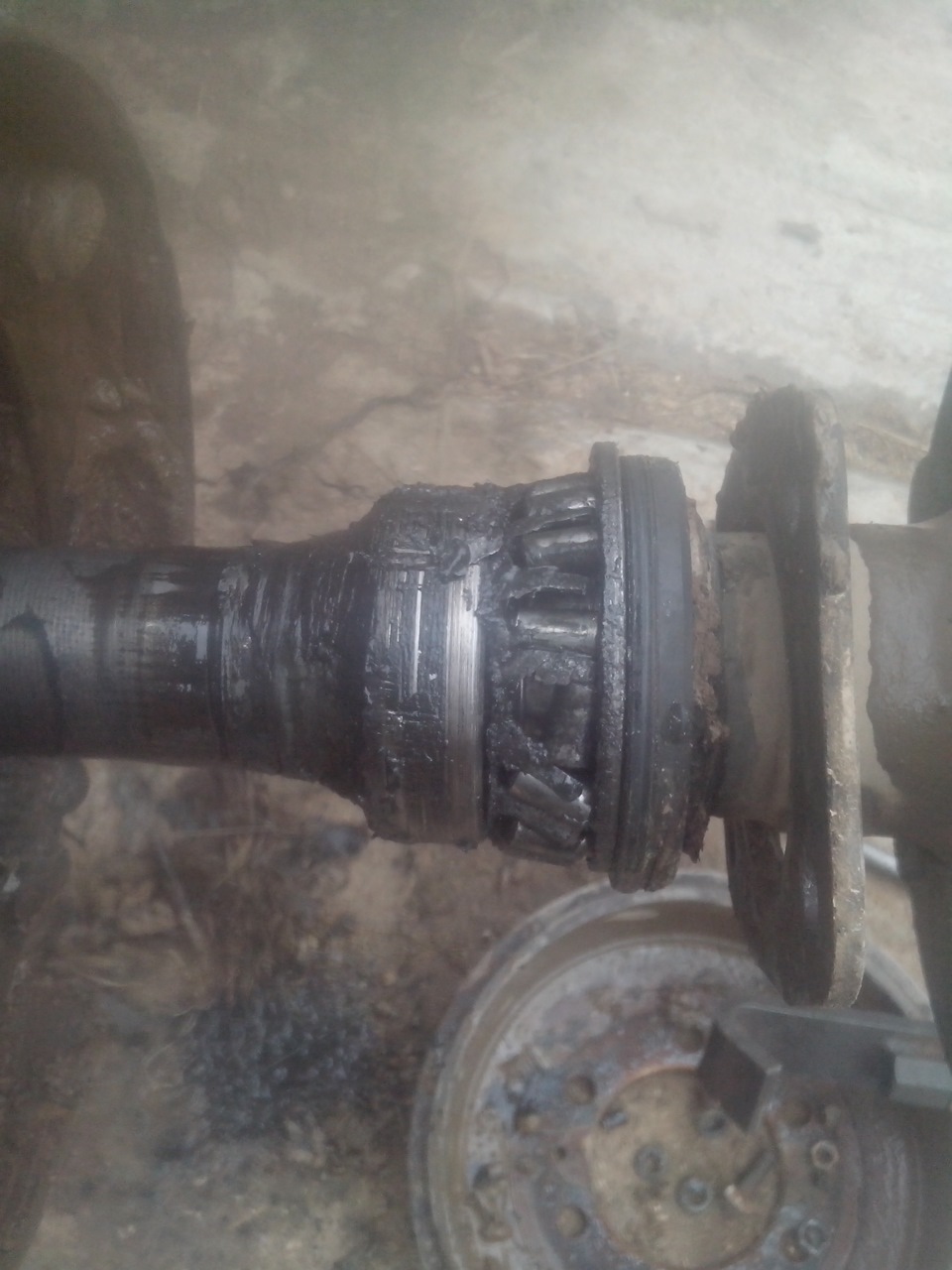

услышал по бездору шумы и лязги сзади с правой стороны. Осмотрел колесо, горелым валит со ступицы МДА подшипник Полуоси на замену. И по техоньку доехал до гаража.

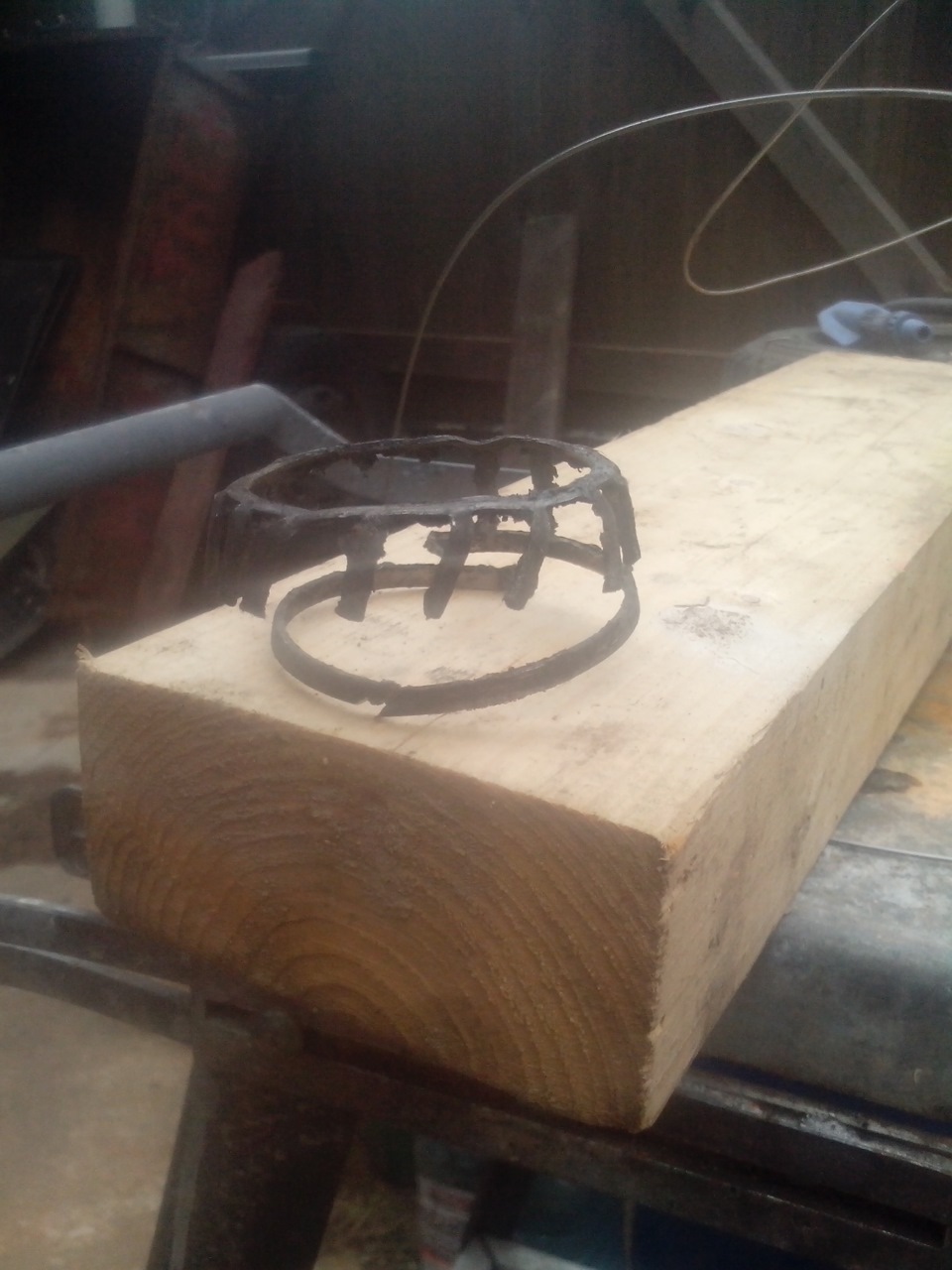

Вскрытие показало рассыпался подшипник Тимкен. Точнее промежуточная обойма лопнул, которая ролики держит. Причина поломки был удар.

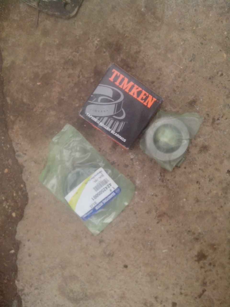

. А ведь же свежоперебранный был и мало пробежали. Достал запчасти(два рубля) и за час все сделал.
пы.сы барабанные тормоза стерлись, заказал еще два рубля ушли.
порядок работы:
1. снимаем колесо
2. снимаем тормозной барабан

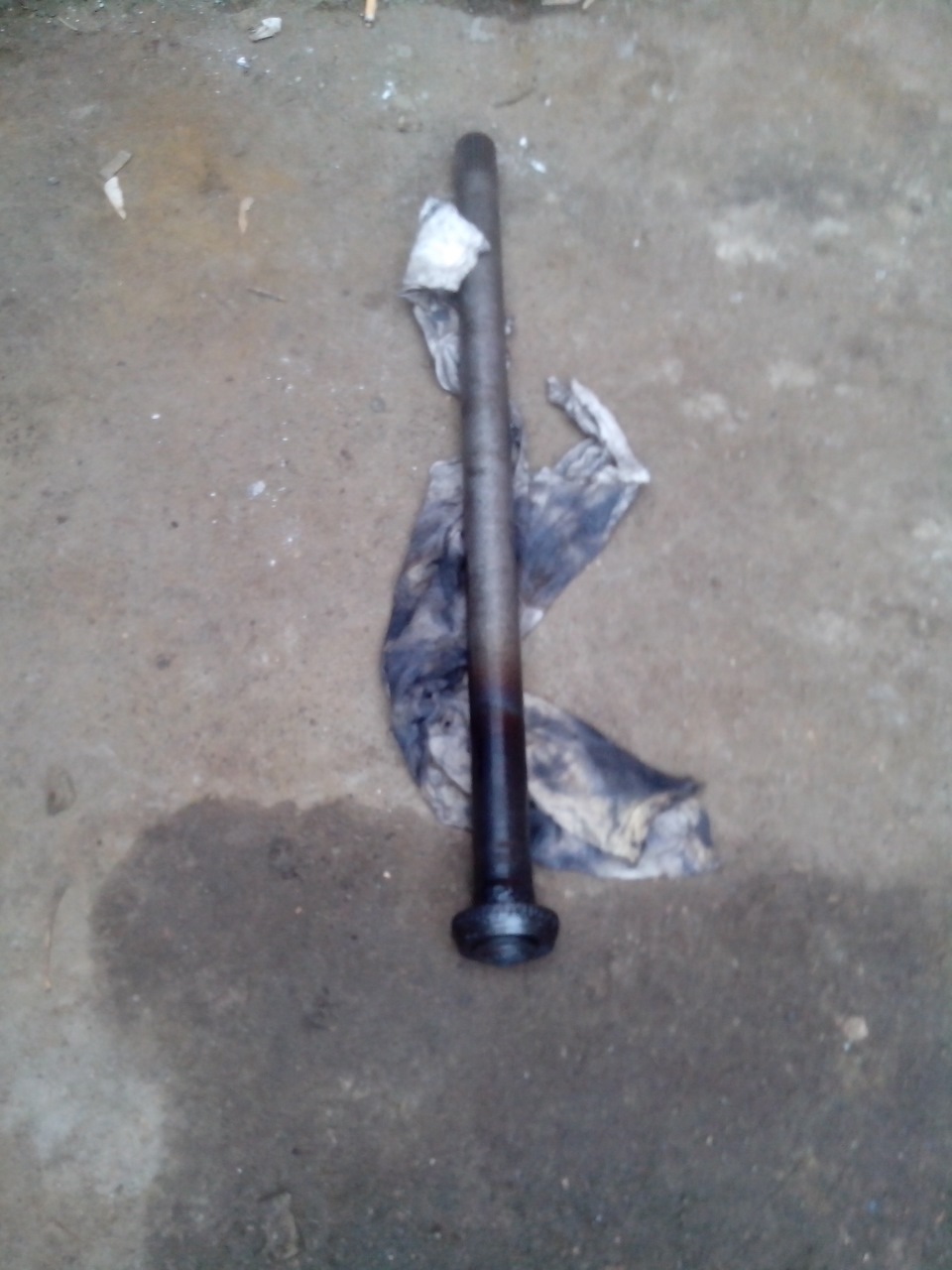

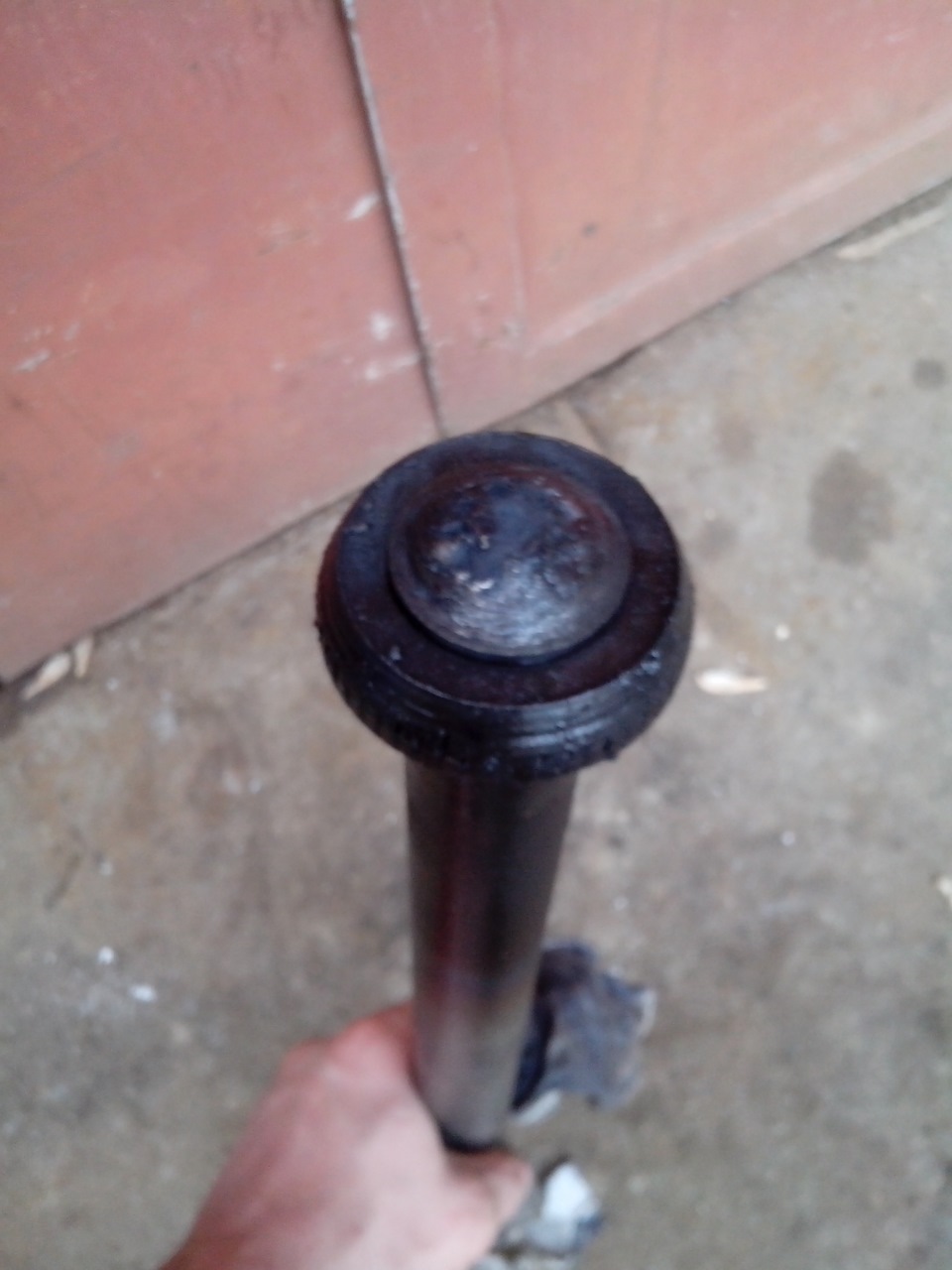

3. откручиваем четыре гайки и выдергиваем полуось

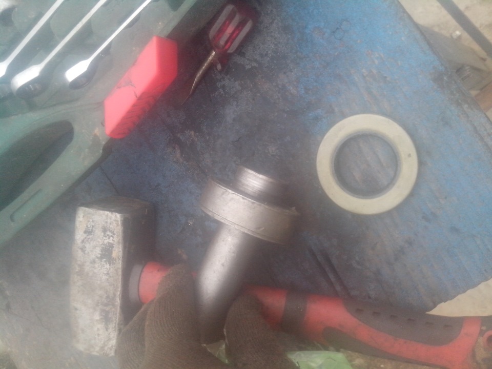

4. болгаркой пилим стопорную обойму и подшипник.
5. чистим все

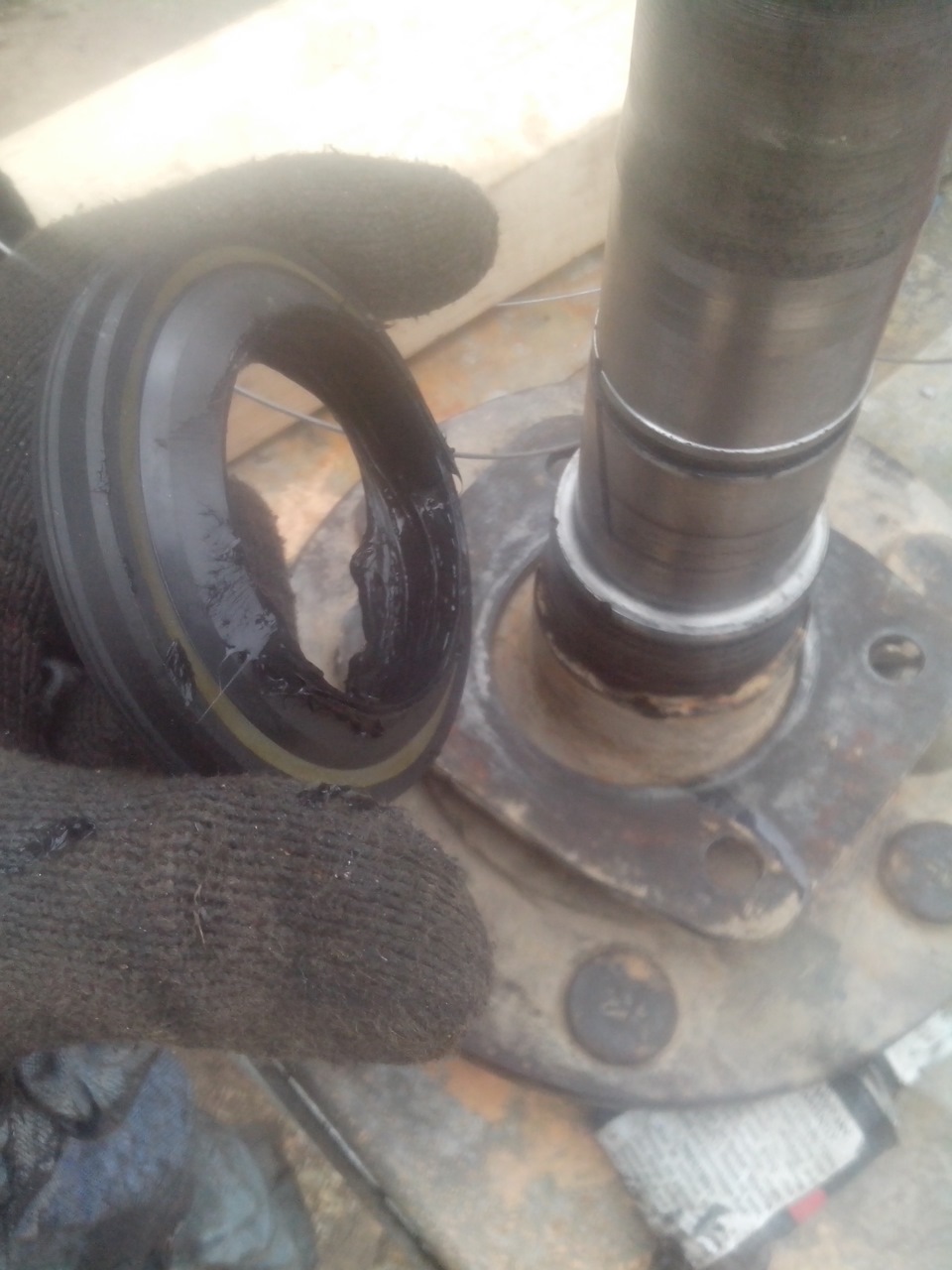

6. сальник новый ставим
7. подшипник запресовываем
9. на горячую стопорное ставим.
10. в чулке внутренний сальник меняем.
11. смазки щедро намазал
собираем ставим и поехали
