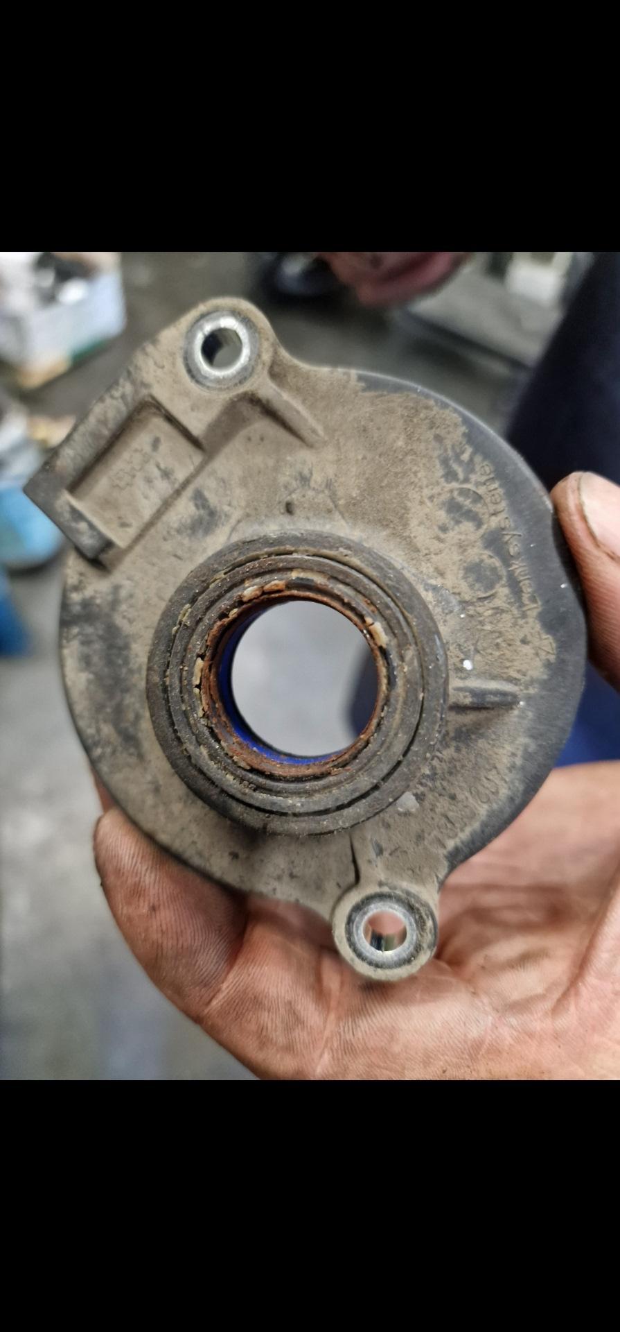

Собственно с покупки был просто ублюдский скрип при вращении руля, спросил в клубе, у многих так и типа все ок. Такая же проблема есть на w212, W205, W207.
Пошарился по сервисам и по знакомым — никто не в курсе, что это и как чинить. Кроме 1 моего знакомого в спб.
Собственно 30 минут и готово. Скрипит втулка / сальник в которую вставляется рулевой вал. На валу ржавчина (делали на домкратах, поэтому фото нет), берём наждачку — чистим вал. Чистим сальник, смазки побольше кладем, собираем и все 🔥

Рейку скидывали?
Нет. Там минут за 15-20 он все сделал.
Здравствуйте точно такой же скрип подскажите пожалуйста по подробнее что нужно снимать завтра еду в сервис боюсь что подгрузят на ремонт рейки
Ну фото пластина, в которую вставляется рулевой вал, пару болтов и она снята.
А можно пожалуйста описать, как и что нужно разбирать?
Защиту картера. Далее на рейке сверху, где вал стоит эта крышка. Точнее не сказу, делал не сам.
Лет 5 назад столкнулся с таким на своём тогда GLK. Нашёл источник с помощью фонендоскопа. CLS уже превентивно снимал эту крышку, вычистил, заложил новую смазку. Сложнее всего снять пластиковый фиксатор на валу. Надёжно прилипает, зацепиться за него сложно.
Ну да, видно от пробега еще зависит. У меня прям легко снялся.
