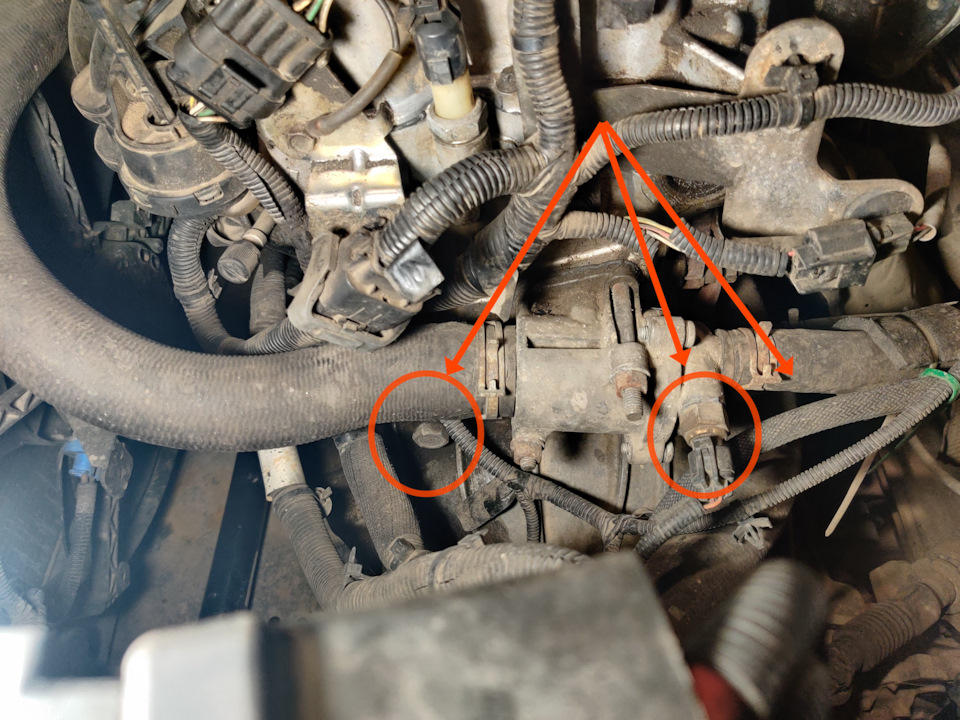

Сначала сверху откручиваем 2 винта крепления резонатора воздушного фильтра, снимаем его и убираем в сторону, чтобы не мешался.
Затем также сверху откручиваем НЕ ДО КОНЦА, примерно на 1-2 см два верхних болта крепления коробки (головка на 19) и, на фото не видно, указано стрелкой, гайку со стороны двигателя (накидной ключ на 19).

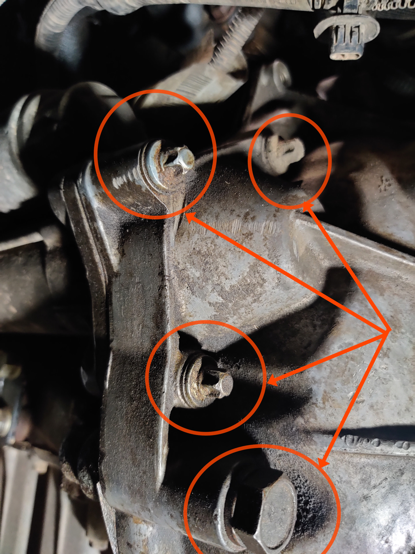

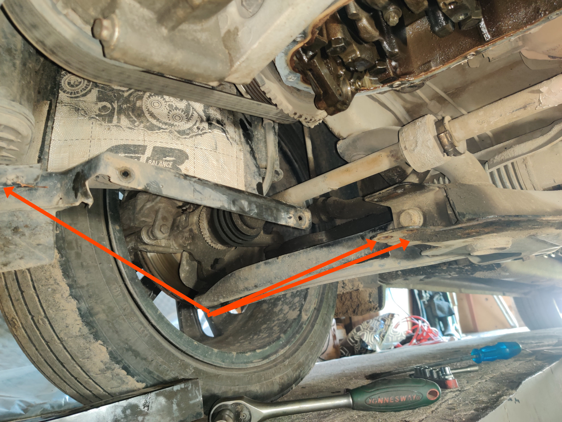

Откручиваем правую распорку подрамника, труба квадратного сечения (ключи и головки на 16, на 13 и на 10) и два винта крепления пластиковой защиты арки (Torex). Убираем распорку.
Откручиваем 3 болта крепления стартера (головка Torx E10) и, расположенный рядом болт крепления КПП (головка на 19). Стартер можно не отключать, просто убрать в сторону.
Далее, головкой на 17 откручиваем 2 нижних болта крепления коробки и 3 болта крепления нижней опоры двигателя (головки на 18 и 19)
Размер головок болтов специально сделан разным, чтобы сборщики на производстве ничего не напутали.

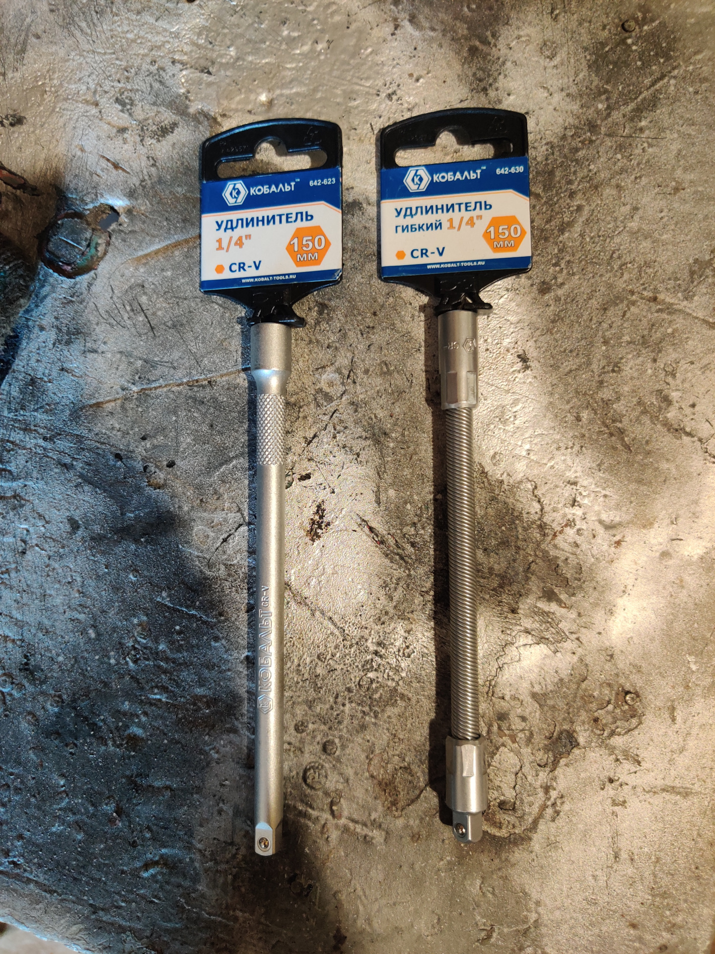

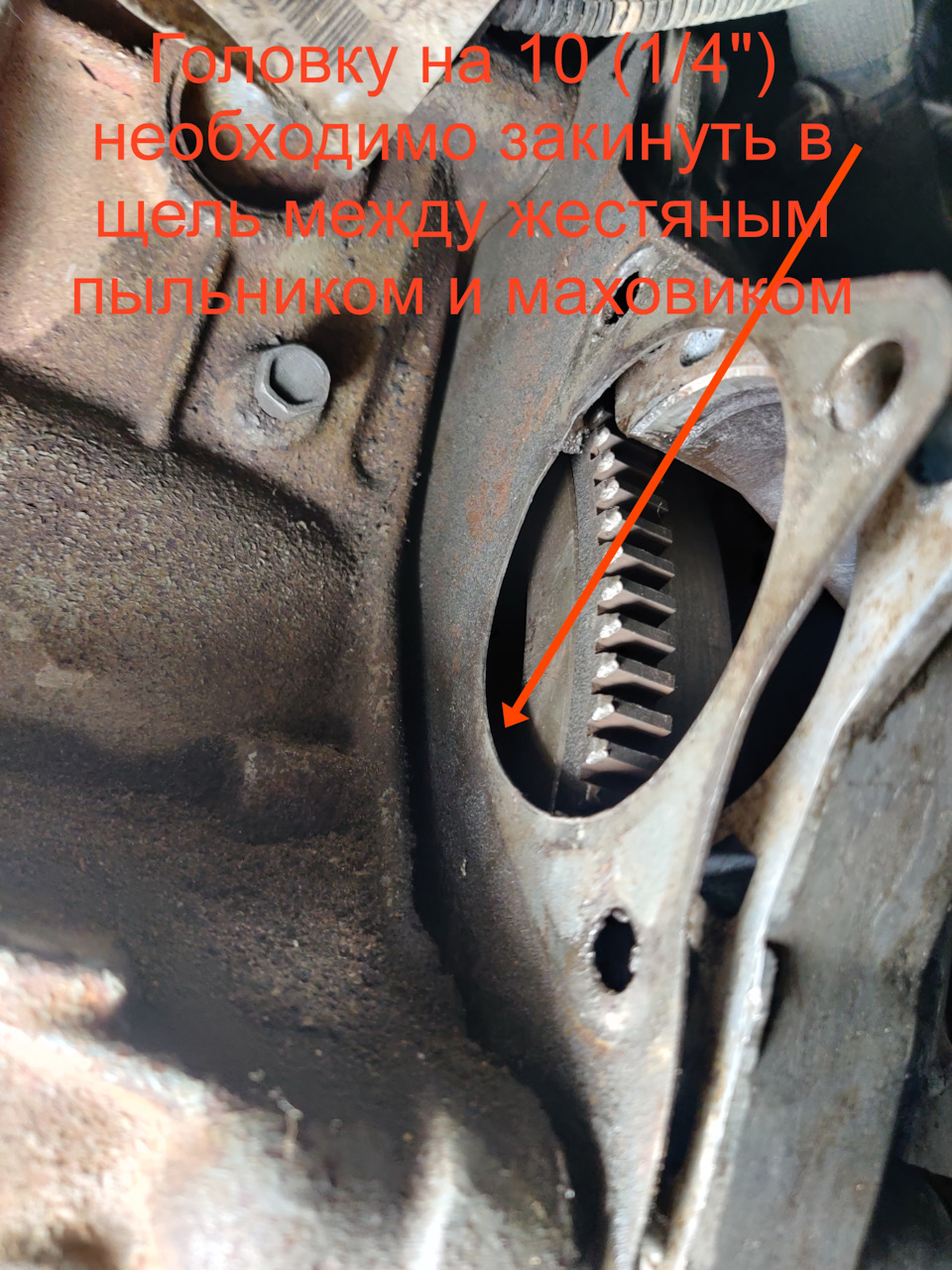

Для откручивания поддона нам понадобится головка на 10 в размере 1/4" и удлинитель минимум 15 см.

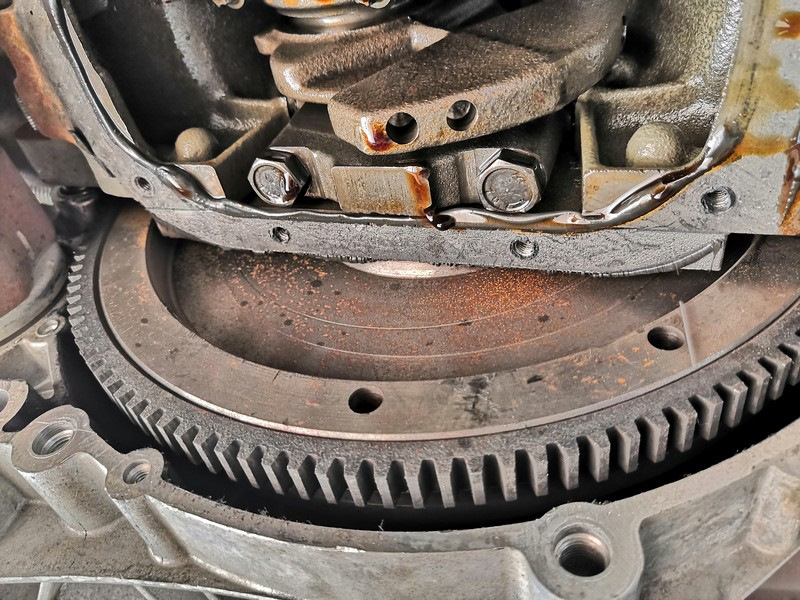

Сначала откручиваем по кругу все доступные болты крепления поддона.

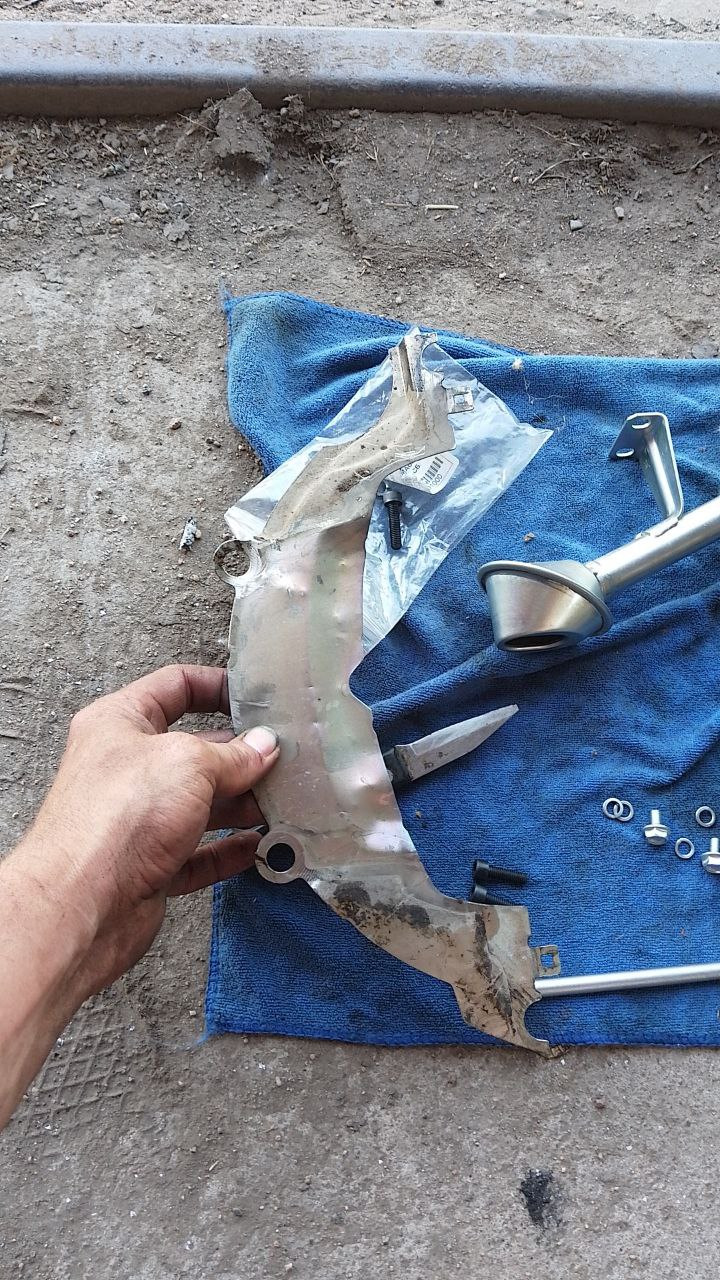

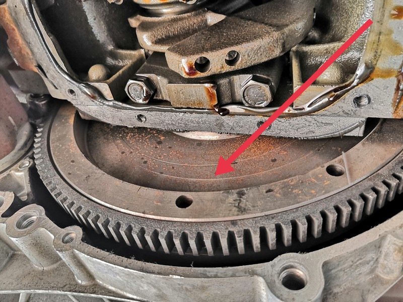

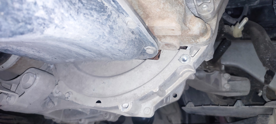

Затем, головку на 10 закидываем в щель между металлическим пыльником и маховиком. Маховик изнутри имеет ступенчатую форму и его глубины как раз хватает, чтобы туда поместилась головка на 10.
С этого момента начинается веселье! Нужно эту головку каким-то образом одеть на удлинитель. Главное, что для себя открыл, нужен ХОРОШИЙ СВЕТ. Свет нужно поставить так, чтобы хорошо освещалась щель.
Головка болтается там как сами знаете, что в проруби, её ни чем не зафиксировать, она постоянно переворачивается не той стороной и куда-то убегает.
В итоге, после долгих мытарств, открыл для себя такой способ: продел через головку длинную и тонкую отвёртку (можно стальную проволоку, электрод и т.п.), прижал отвёртку к верху и удлинителем поднял головку по отвёртке до упора в поддон, затем, аккуратно вынимая отвёртку из головки, одновременно завёл туда удлинитель.
ВСЁ! Выкручиваем эти два вражеских болта и снимаем поддон.

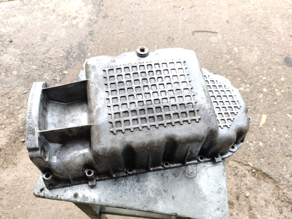

Помыл!

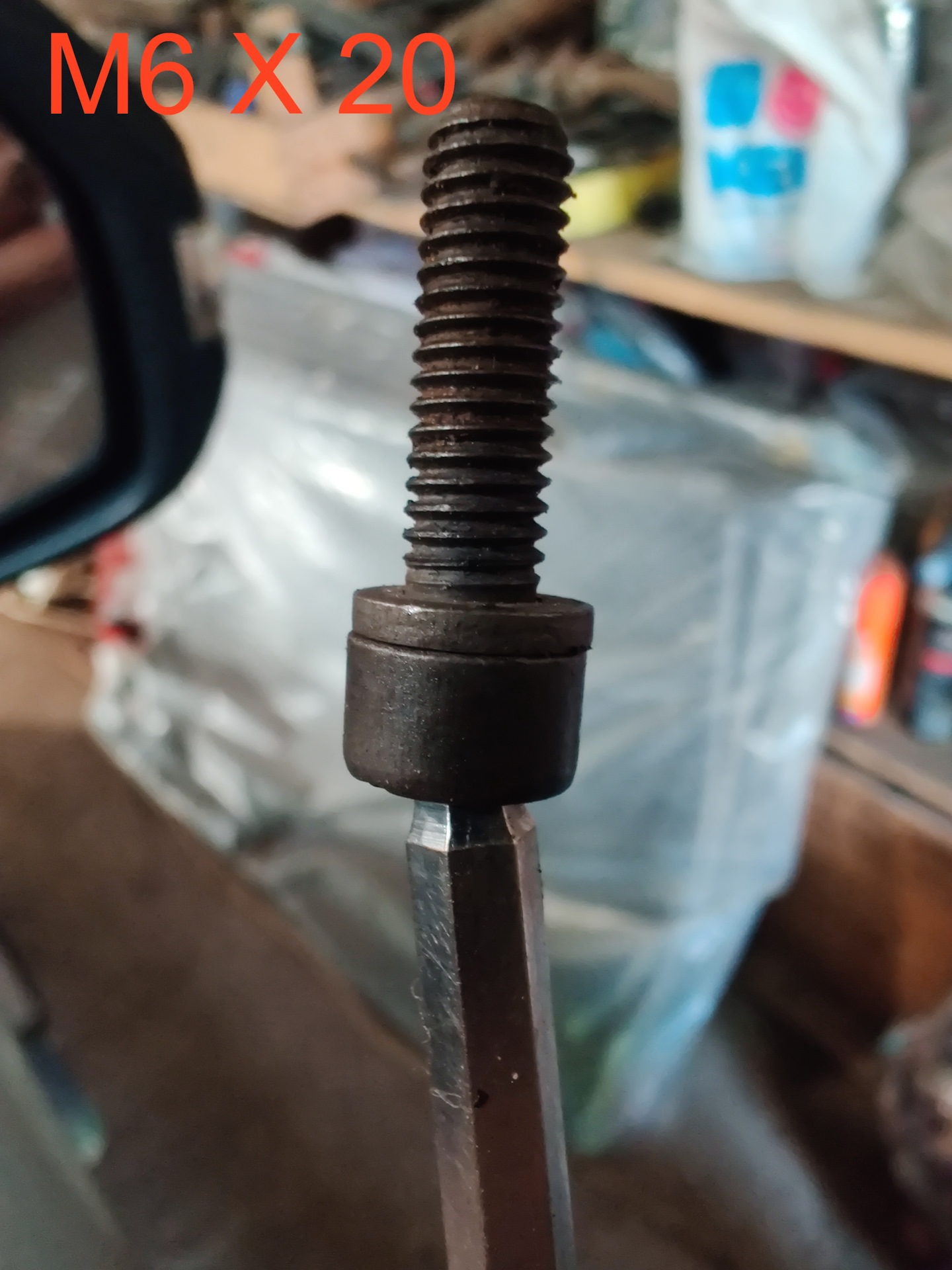

При обратной сборке, вместо двух болтов под головку на 10 нужно поставить болы под шестигранник или звёздочку (М6Х20), больше не будет мучений с закидыванием головки.

Привет . Потскажите а какой длины нужен шестигранник чтоб завернуть болты?
Точно не скажу, обычного удлинённого шестигранника хватает.

Правую распорку подрамника не снимал, два болта открутил, а спереди только ослабил, и молоточком подвинул ее на пару см в сторону, этого хватило.

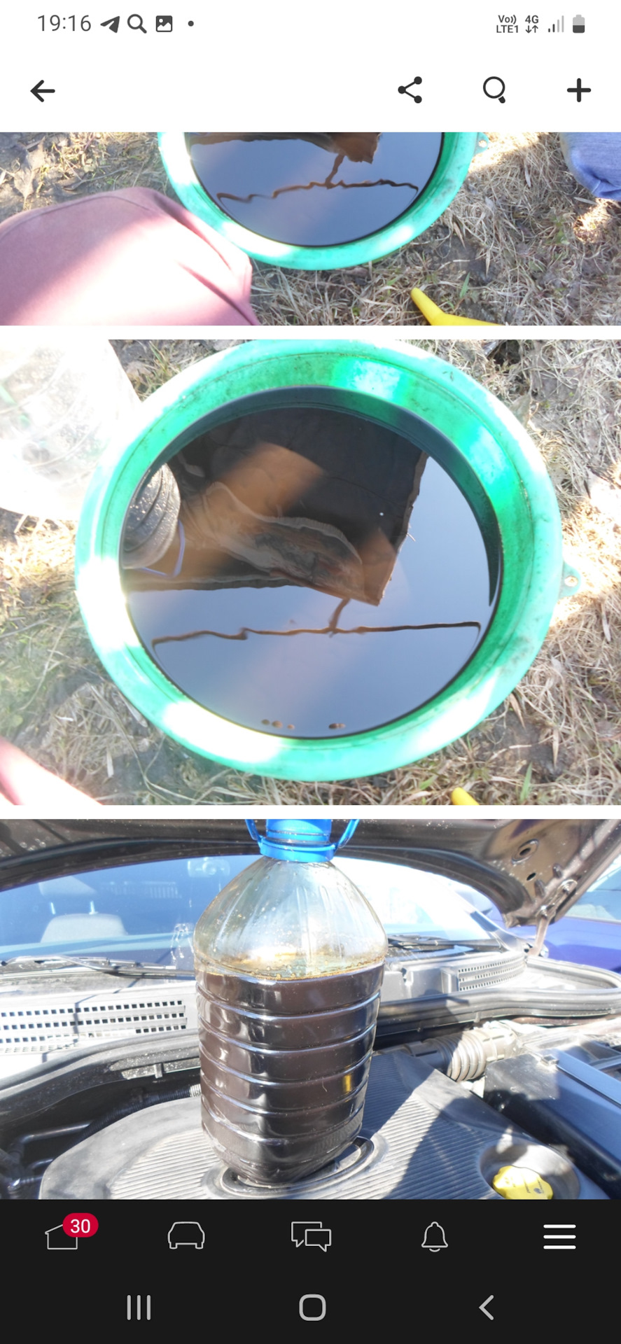

Роснефть одна замена и две Лукойл дженезис армортек, нагар такой, что ковырял отвёрткой с поддона, а маслоприёмник просто выбросил, настолько забит был, даже не столько проблема в уплотнительном кольце была. Поставил новый пластиковый, железный не нашёл.

Гибкий удлинитель пригодился, он пролазиет?
Пролезает!
Deutsche90
Нет

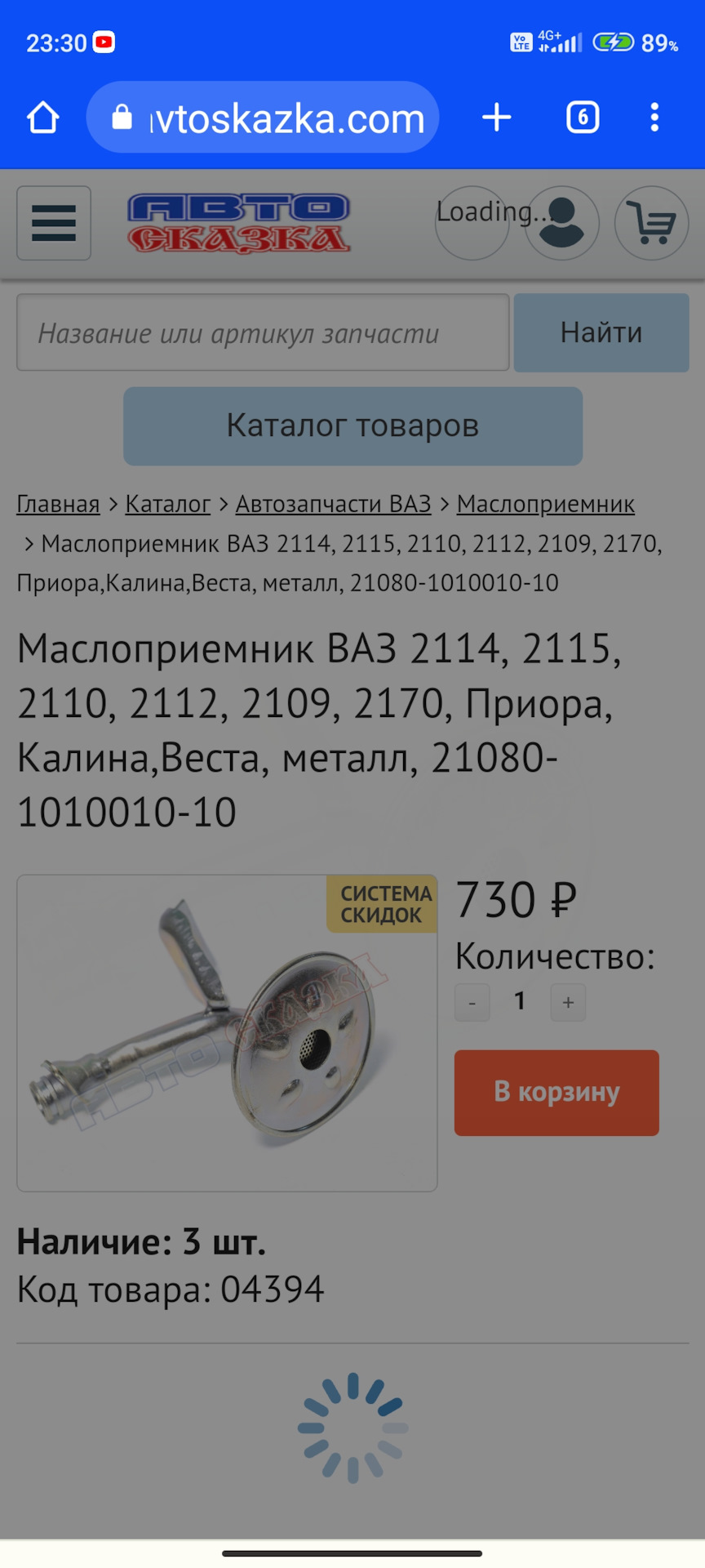

а маслоприемник тоже надо менять, для этого поддона он другой ведь?
Конечно надо! Только стальной обязательно. Найти его можно только на разборе от девятки. В магах 100% кооператив кривой продают.
печально, разбор девяток это тяжело наверное найти.
Libertasforever
подскажи еще пожалуйста, а щуп масла заводской остается? p.s. маслоприемник нашел с поддоном).
Да щуп без изменений! Ставь и не парься!
спасибо).
Только обязательно зачисть привалочные поверхности на блоке и поддоне до блеска! И ОБЯЗАТЕЛЬНО СТАВЬ ПРОКЛАДКУ ТОЛЬКО ОТ "CS20" Без всяких герметиков! Не благодари
да это само собой, прокладку да, именно ее и планировал.
Libertasforever
Маслоприемник вот такой формы
Форма да такая.

Всё сделал по твоему мануалу — спасибо! У меня вопрос: каким образом закинутая в щель головка должна появиться внизу?
Головка проваливается в полость в маховике, я указал стрелкой и лежит между маховиком и поддоном.
На фотке видно, что щель от маховика слишком узкая для головки. Потому и спросил. Может только у меня так? А у остальных эта щель гораздо больше?
Там жестяной пыльник, верхняя его половина, его нужно немного отогнуть и с небольшим усилием просунуть туда головку, потом она сама упадёт вниз.

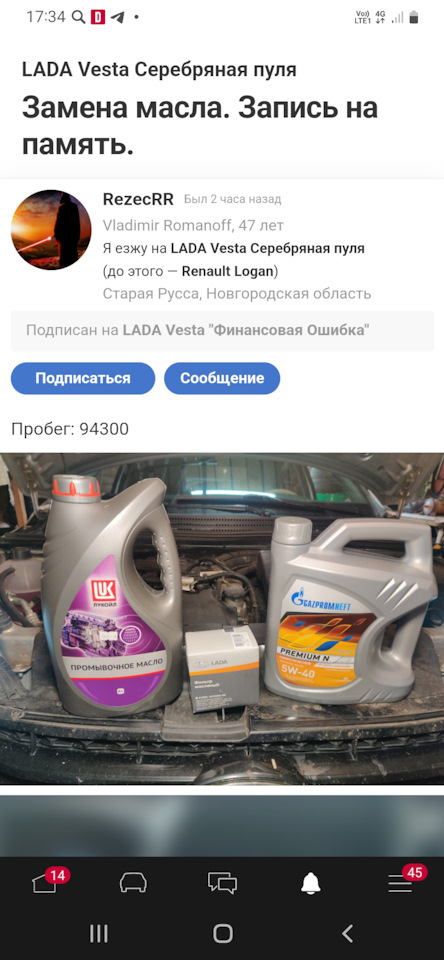

На каком масле работал двигатель?
Машина б/у. Я на ней накатал только 20К. Первое масло заливал Mobil. Потом, в связи с известными событиями, цены на импортное масло резко выросли и появилось огромное количество подделок, поэтому перешёл на Газпромнефть. После него попробовал Роснефть, но мне оно не понравилось, почернело буквально за 500 км. Сейчас, после замены масляного насоса, залил G-ENERGY SYNTHETIC LONG LIFE 10W-40.
Понятно. Я уже потом посмотрел, что машина б/у, а там не известно, что заливали.
Автор масло все 100к газпромнефть?
Роснефть лютое говно у меня заводская заливка на новом двигателе почернела за 2000 пробега)))
Я примерно такое же слил, проехало всего 1000 км.
Только у меня новая машина была там мыть не чего))) после этого заливаю шелл и там все кристально чисто внутри, просто такое масло, не зря же его автоваз на конвеере льет им даже лукойл уже не по бюджету, осталось на синтек перейти
RezecRR
Если почернело за 500км — масло отличное, хорошо моет
