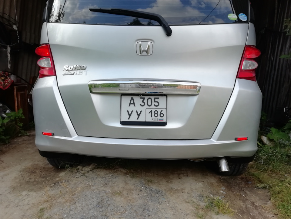

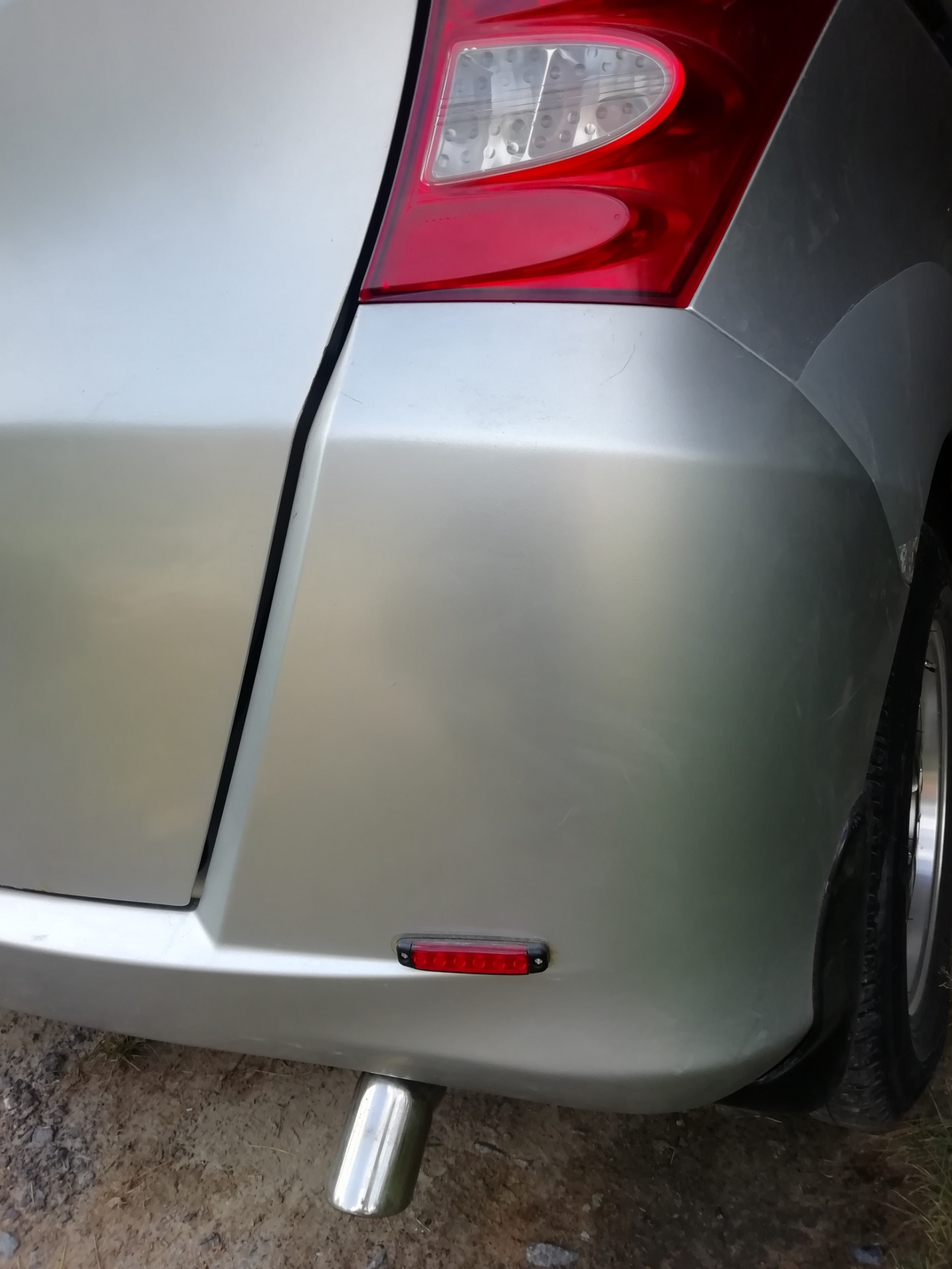

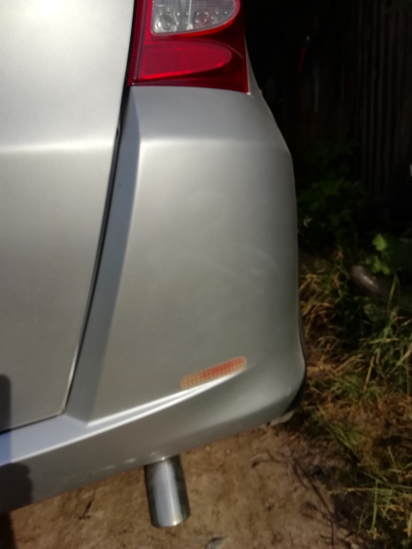

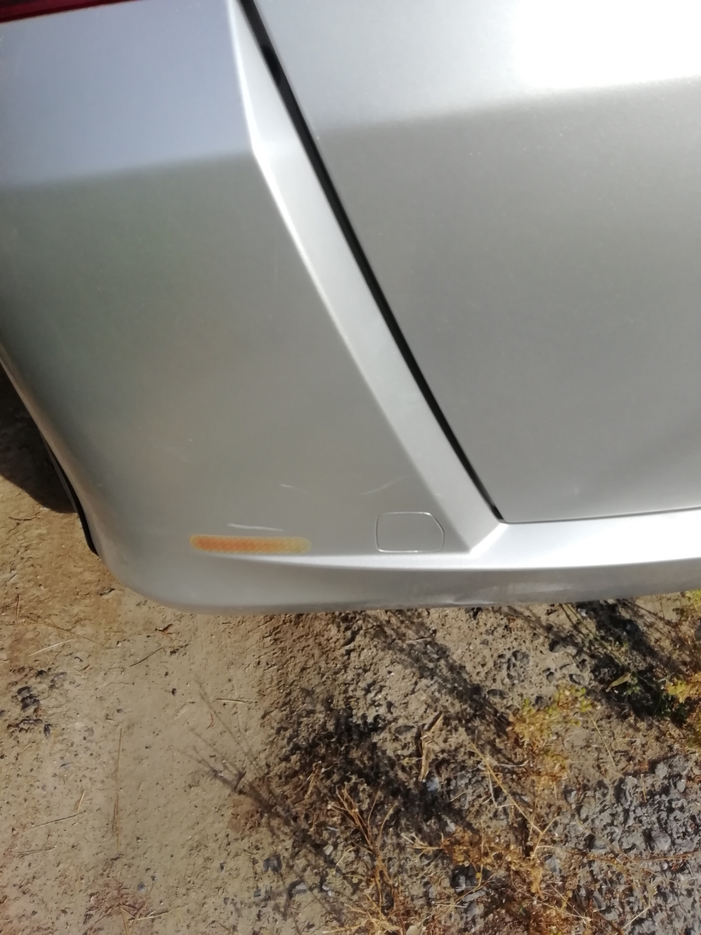

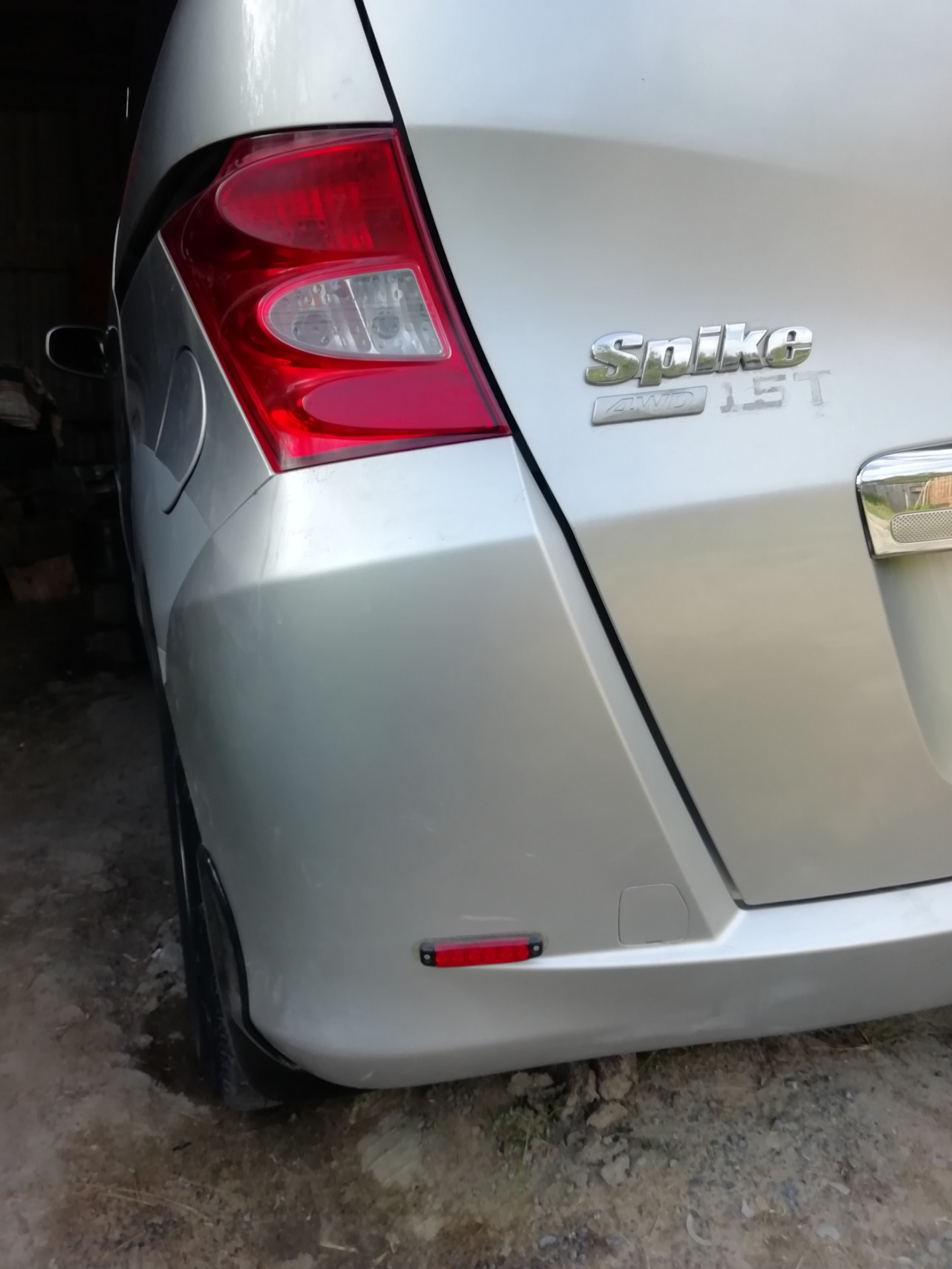

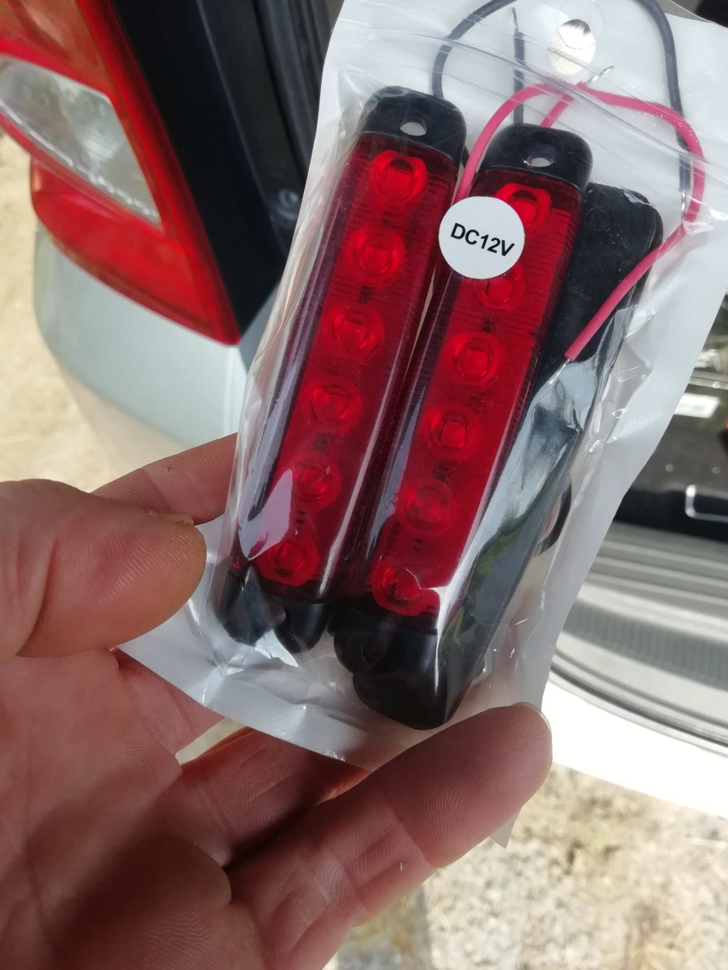

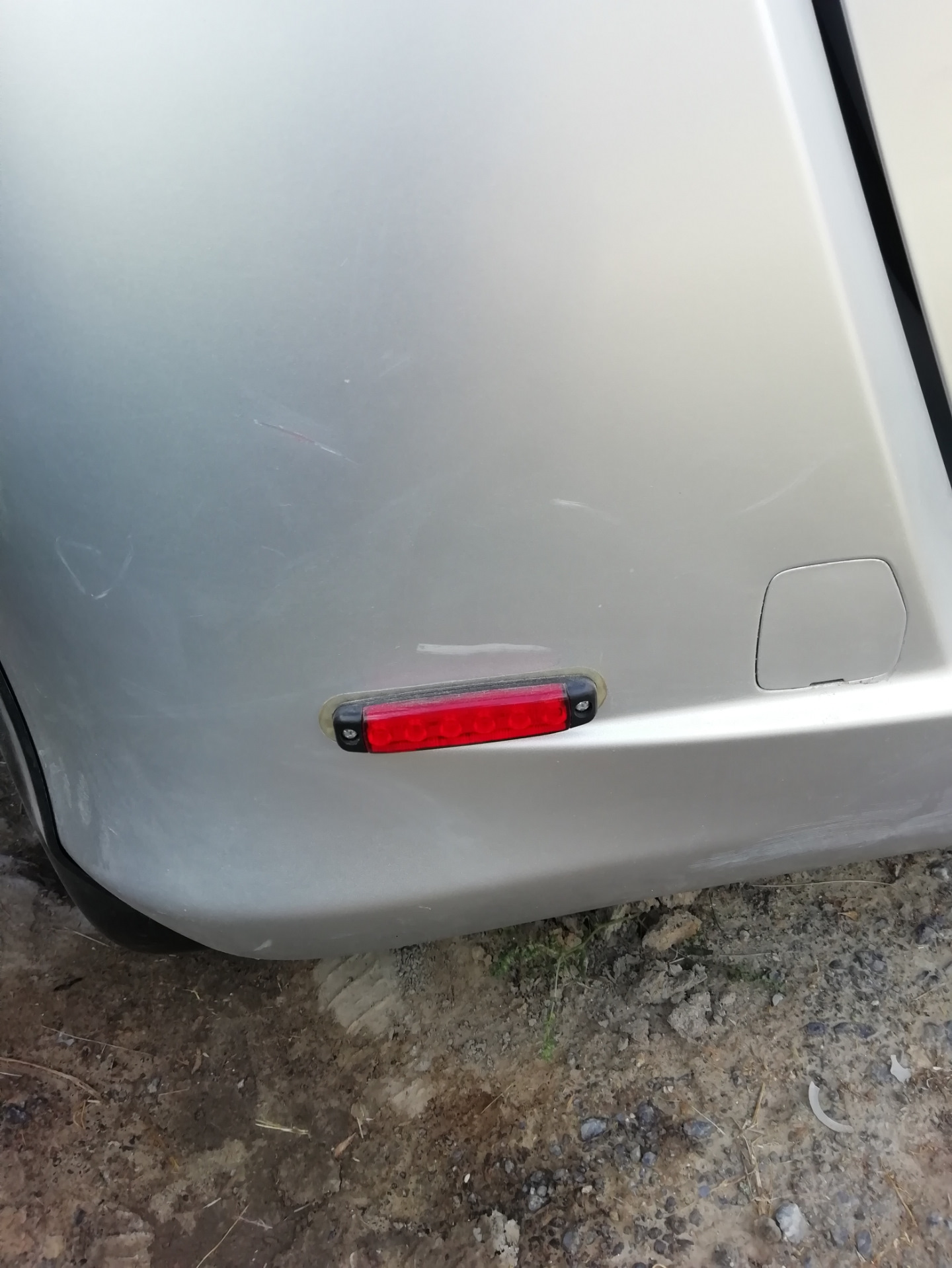

Добрый вечер друзья мои. Рад снова встретиться с Вами на страничках своего БЖ. Иногда меня посещают мысли как то преукрасить внешний вид своего Спайка. Уже довно заметил что катафоты на зад/бампере совсем выцвели и портят внешний вид. Заказывал, покупал их ещё 3 года назад на Али Экспресс. Подумал надо как то устранить этот недочёт ну и надумал а не установить ли мне дополнительные светодиодные габариты на место старых выцвевших катофотов. Идея эта мне понравилась и давай искать подобные габариты на Озоне. На Озоне как в Греции можно найти. Вариантов было не много, но остановился вот на этом варианте. ozon.ru/t/X38aGzW. Заказал проходит 5 дней и габариты у меня. Цена вопроса 280 рубликов. На вид неплохие, ну и что остаётся пойдём колхозить как их установить на бампер.

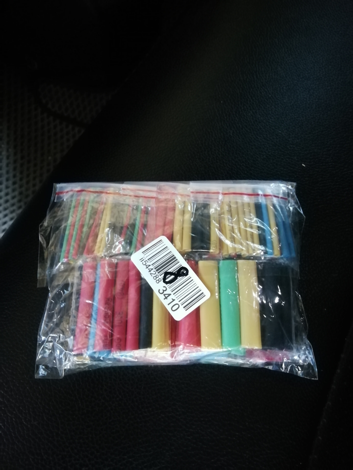

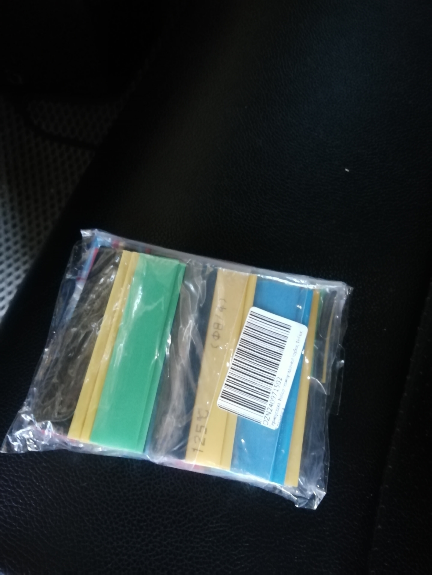

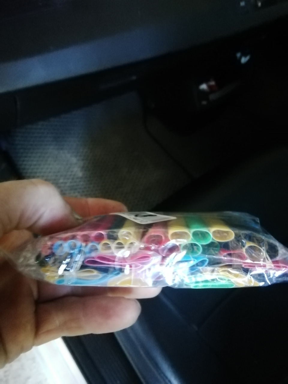

. Провода у них короткие а мне как минимум нужно полметра штобы дотянуть до фишек габаритов задних фонарей. Подобрал провода нужной длины и припоял, достал набор тармоусадок подобрал нужный размер подогрев усадил.

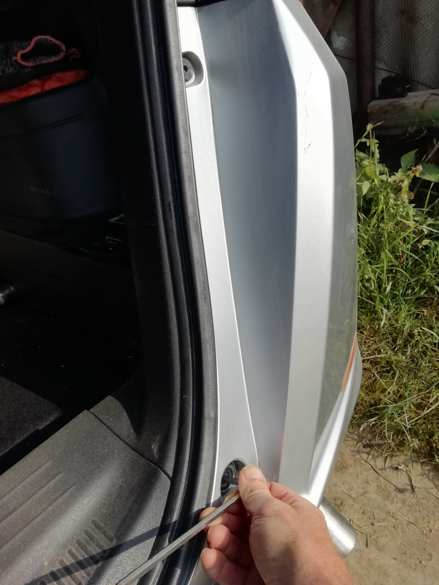

. По краям колёсных арок бампер крепится на 2х саморезах.

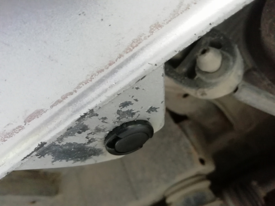

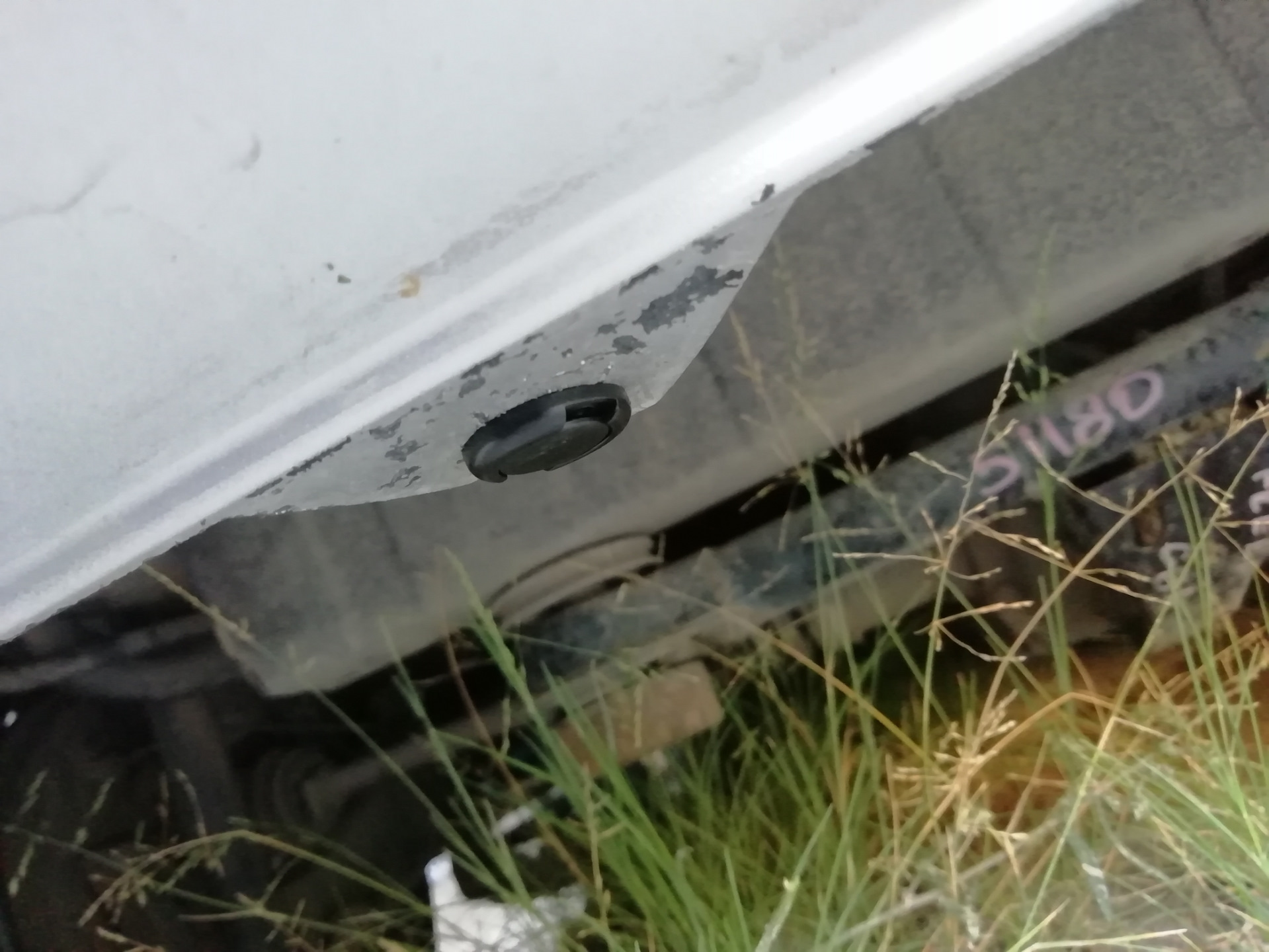

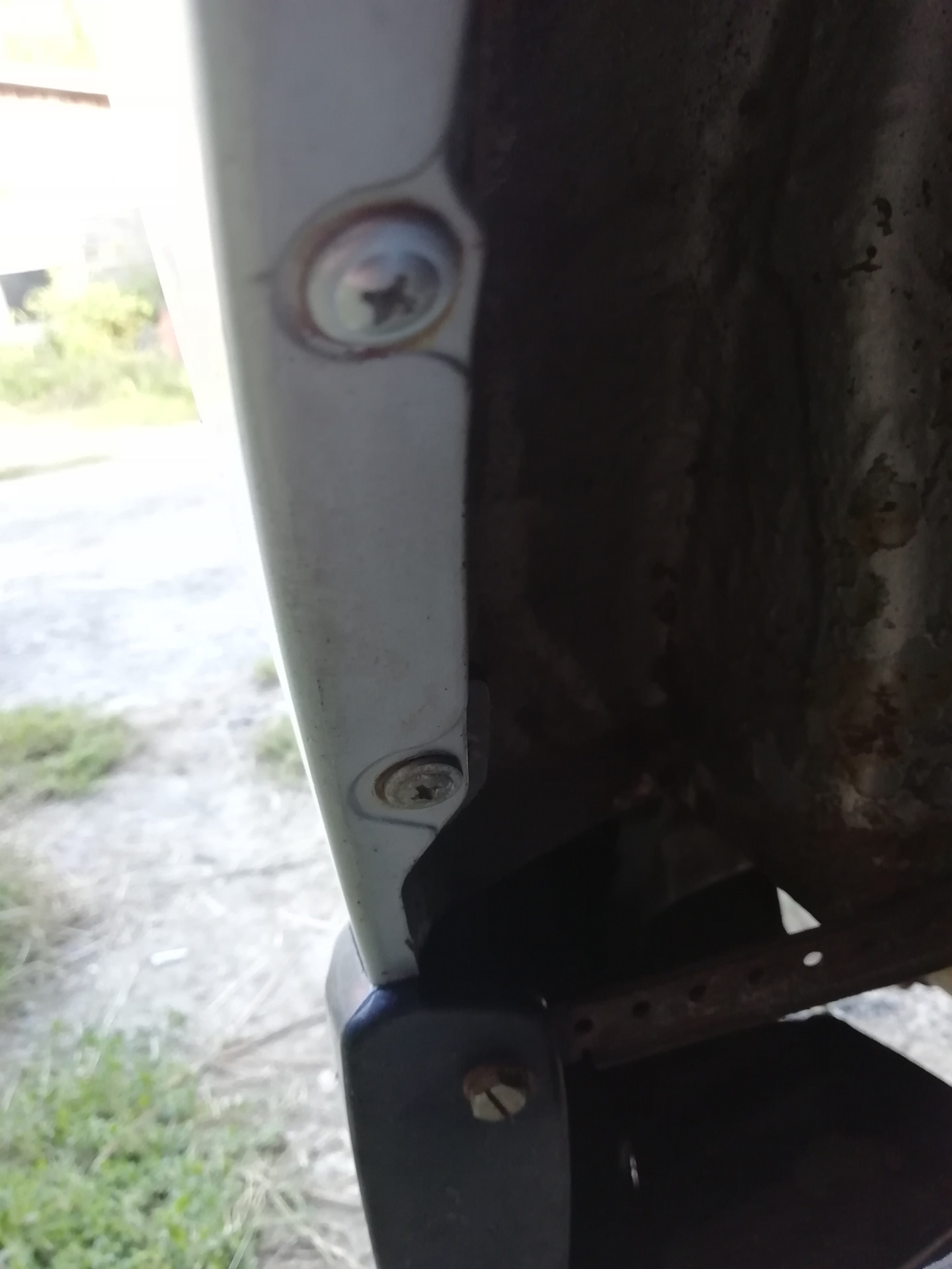

. Снизу бампер крепится на 2х клипсах.

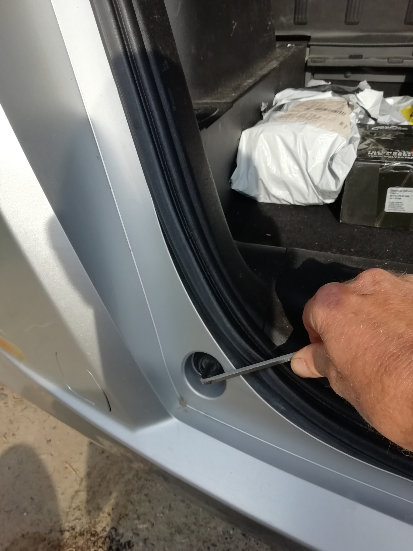

. По середине на 4х болотах под шестигранник.

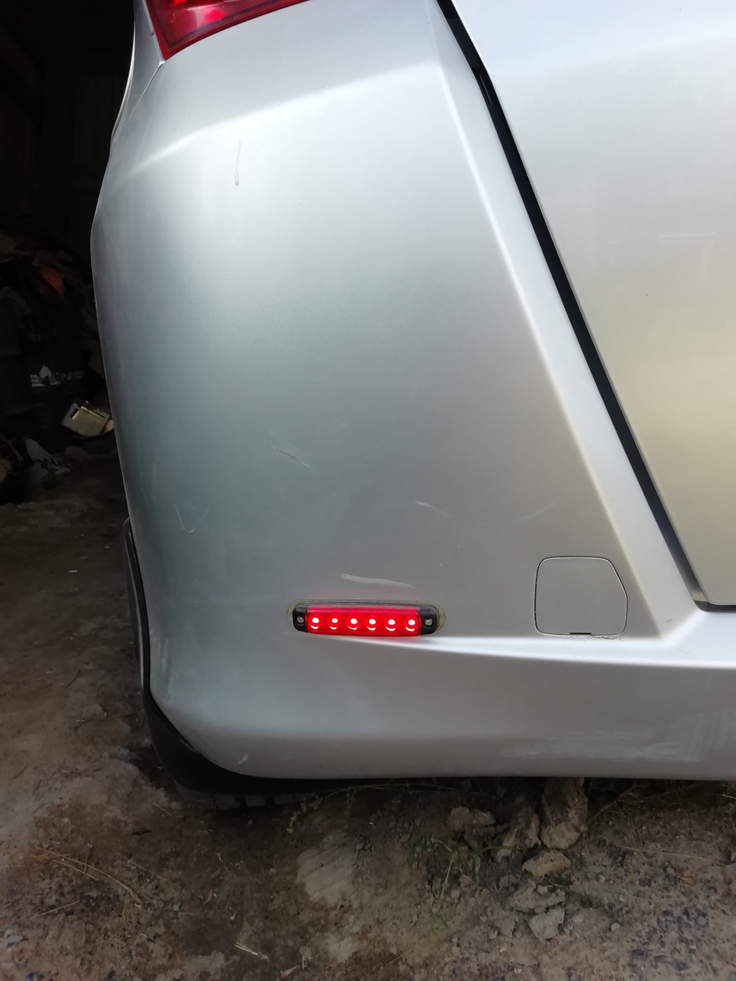

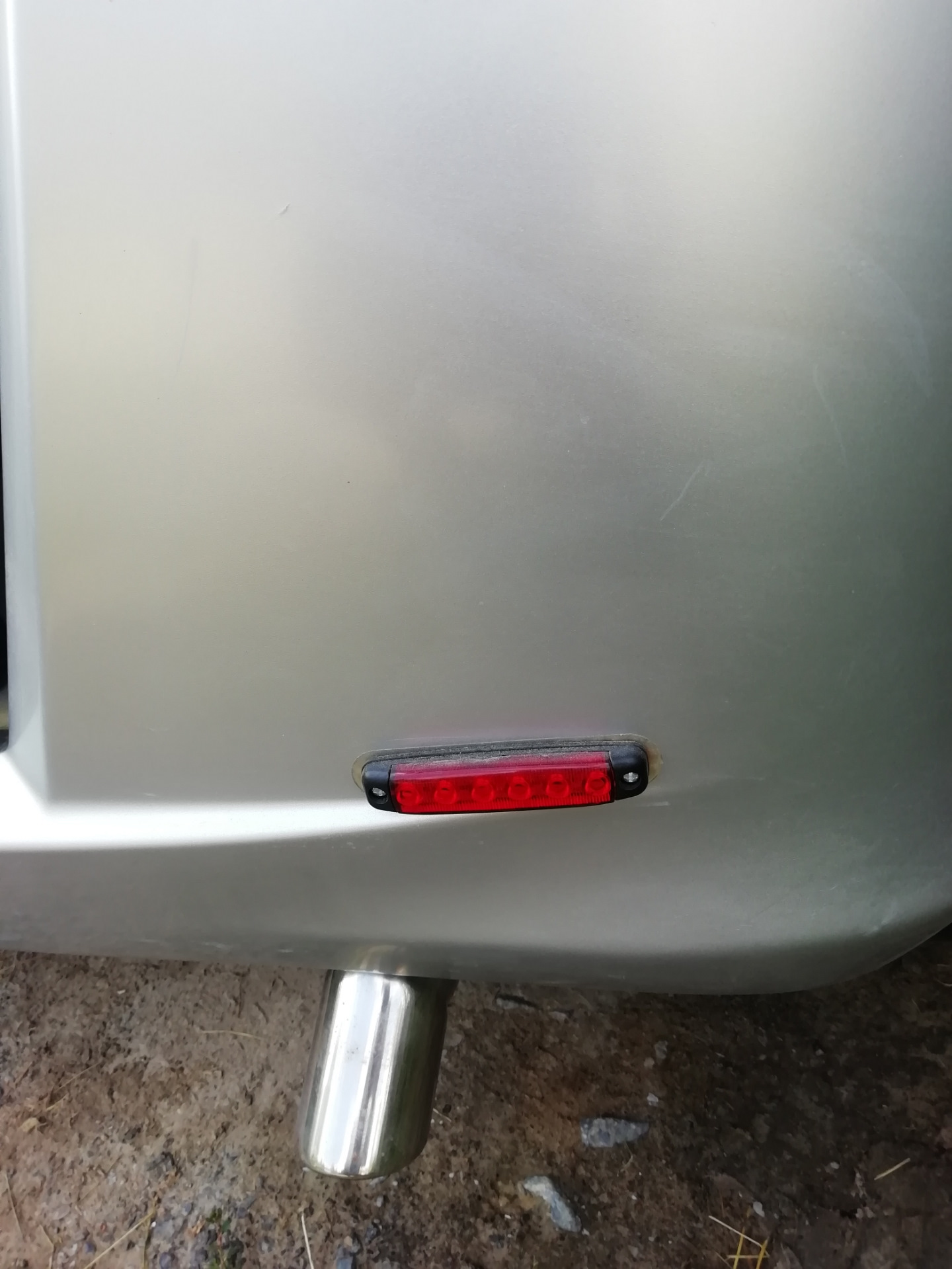

. Все эти болты и саморезы откручиваем и начинаем снимать бампер с краёв калесных арок тянем в бок и отщелкиваем бампер из разъёмов защёлки левая /правая сторона, по середине бампер тоже на на 4х разьемах защёлки тянем на себя и всё бампер снимаем. На месте старых катофотов приложив новые светодиодные габориты отмечаю место под отверстия. Бампер мягкий /пластик беру шуруповёрт сверло на 4мм без всяких усилий просверливаю, приклеил накладку габарита (скотч) ставлю габарит и стягиваю болтами(в комплекте) без лишних усилий. И всё габариты на месте в бампере. Устанавливаем задний бампер на место к машине.

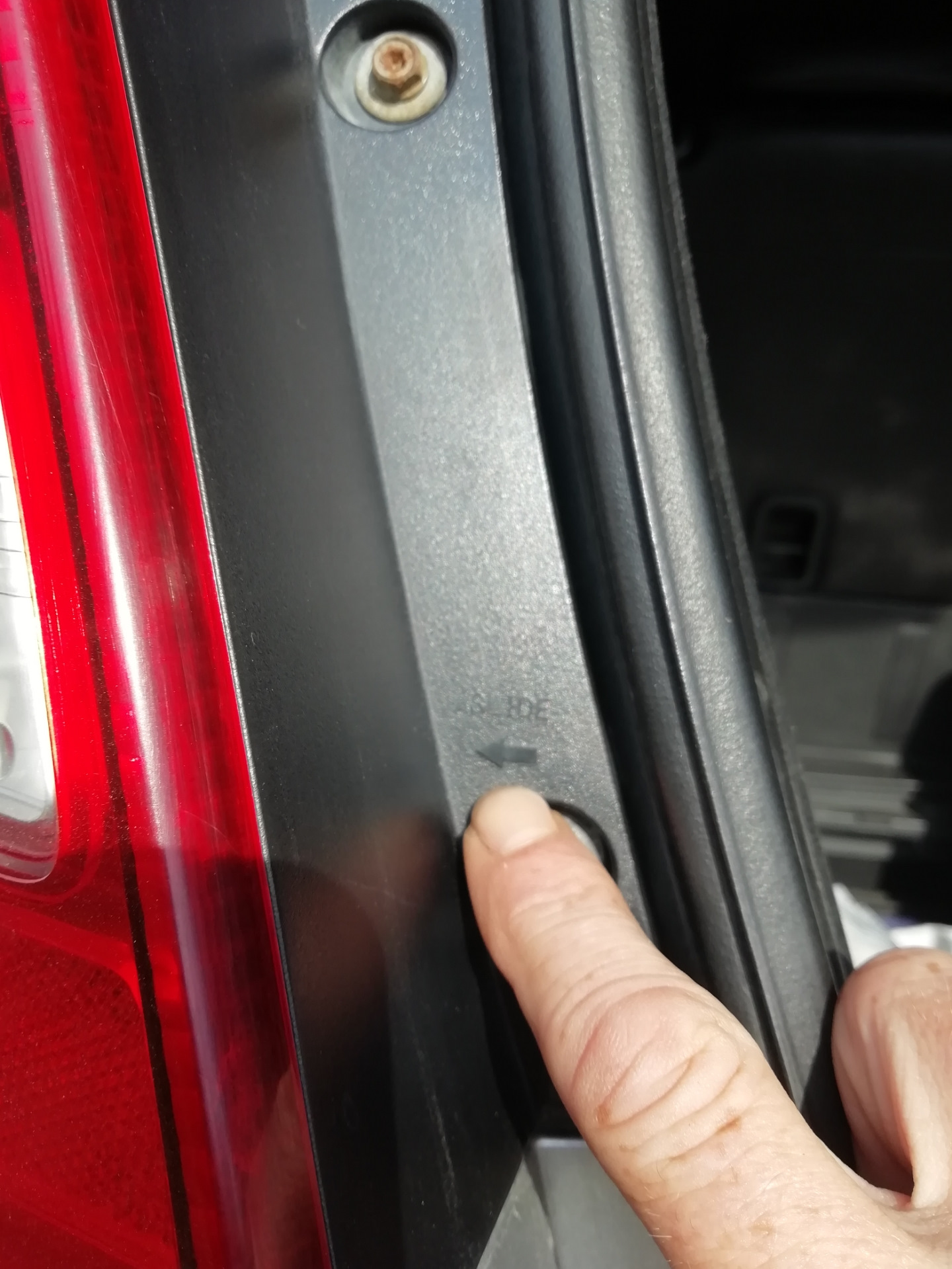

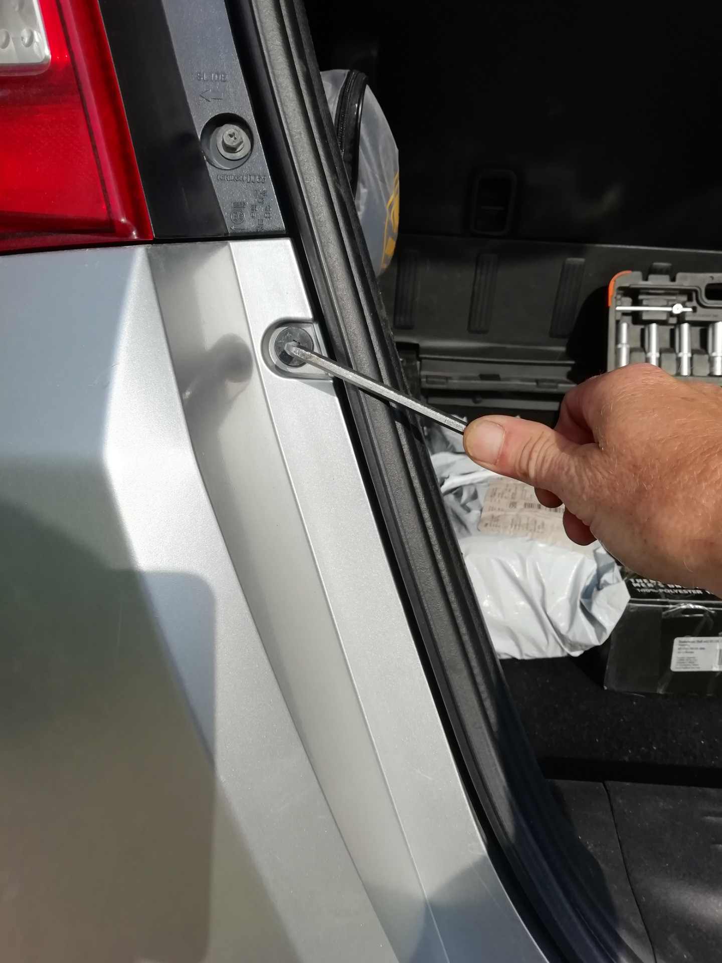

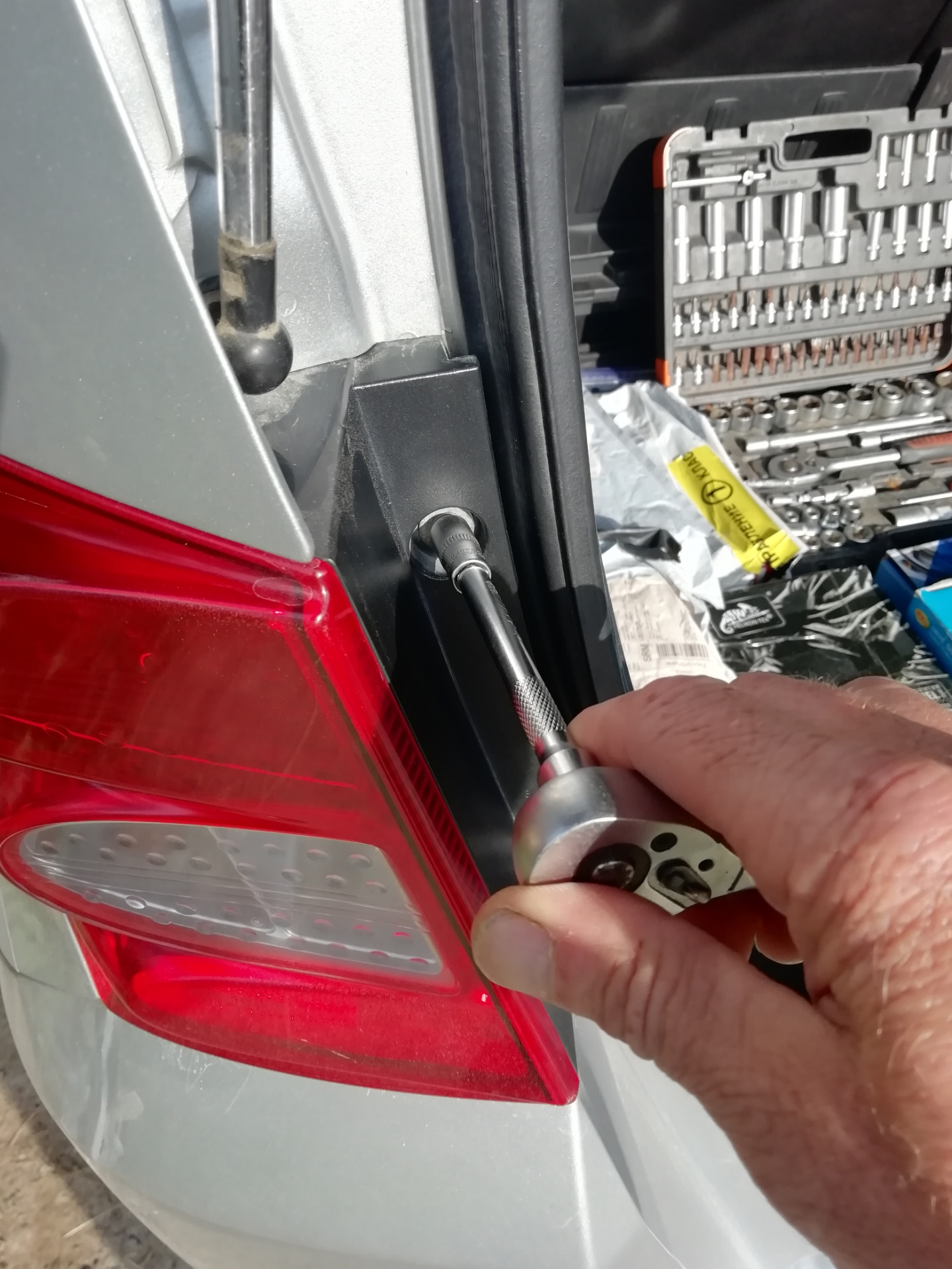

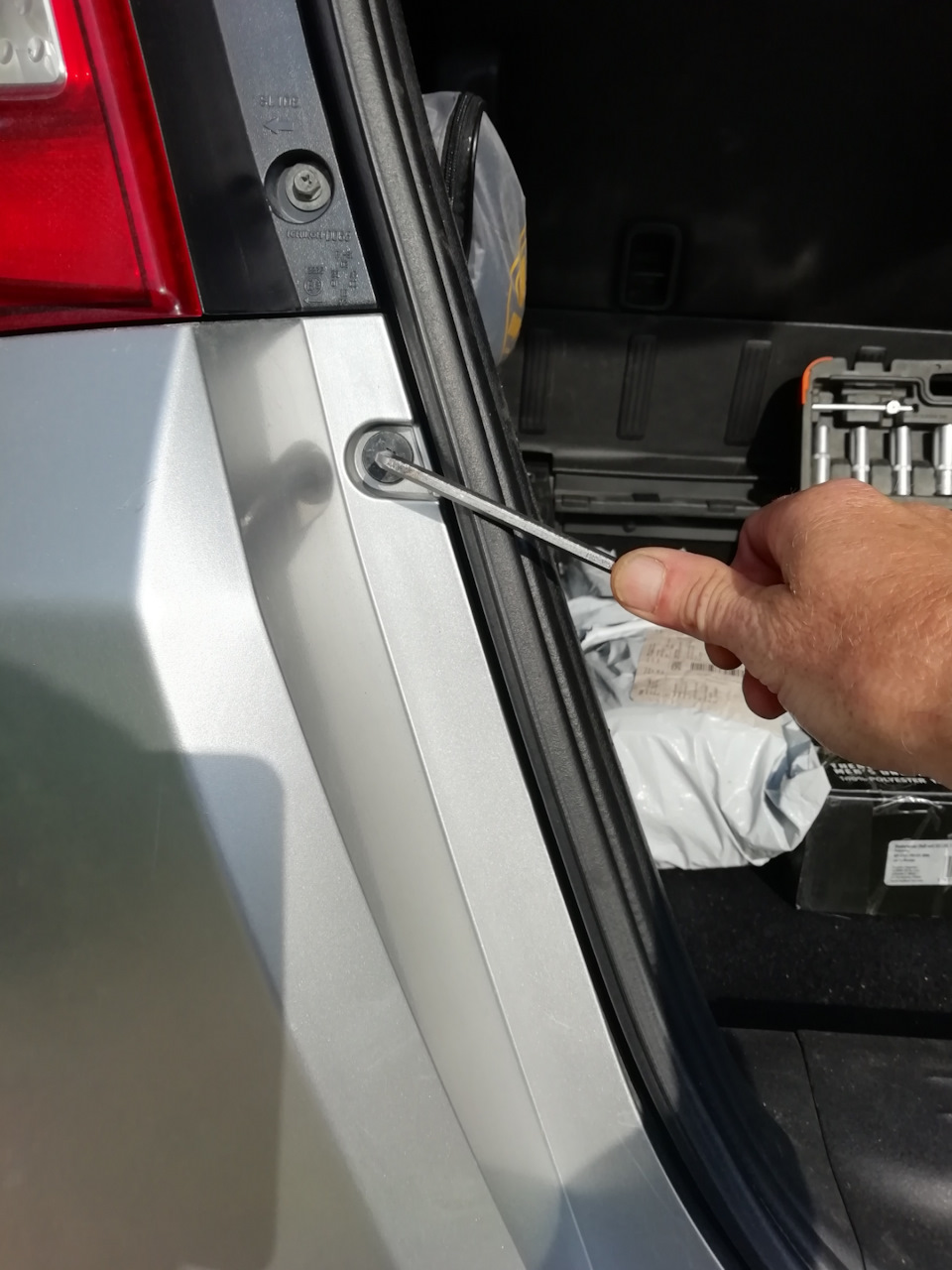

. Осталось нам снять задние фонари и подцепить провода к фишкам ламп габаритов задних фонарей. Задний фонарь крепится двумя болтами (головка на 8мм.) и двумя посадочными шипами.
. Фонари по стрелкам в лево, в право отводим и с усилием отщелкиваем шипы из посадочных мест.

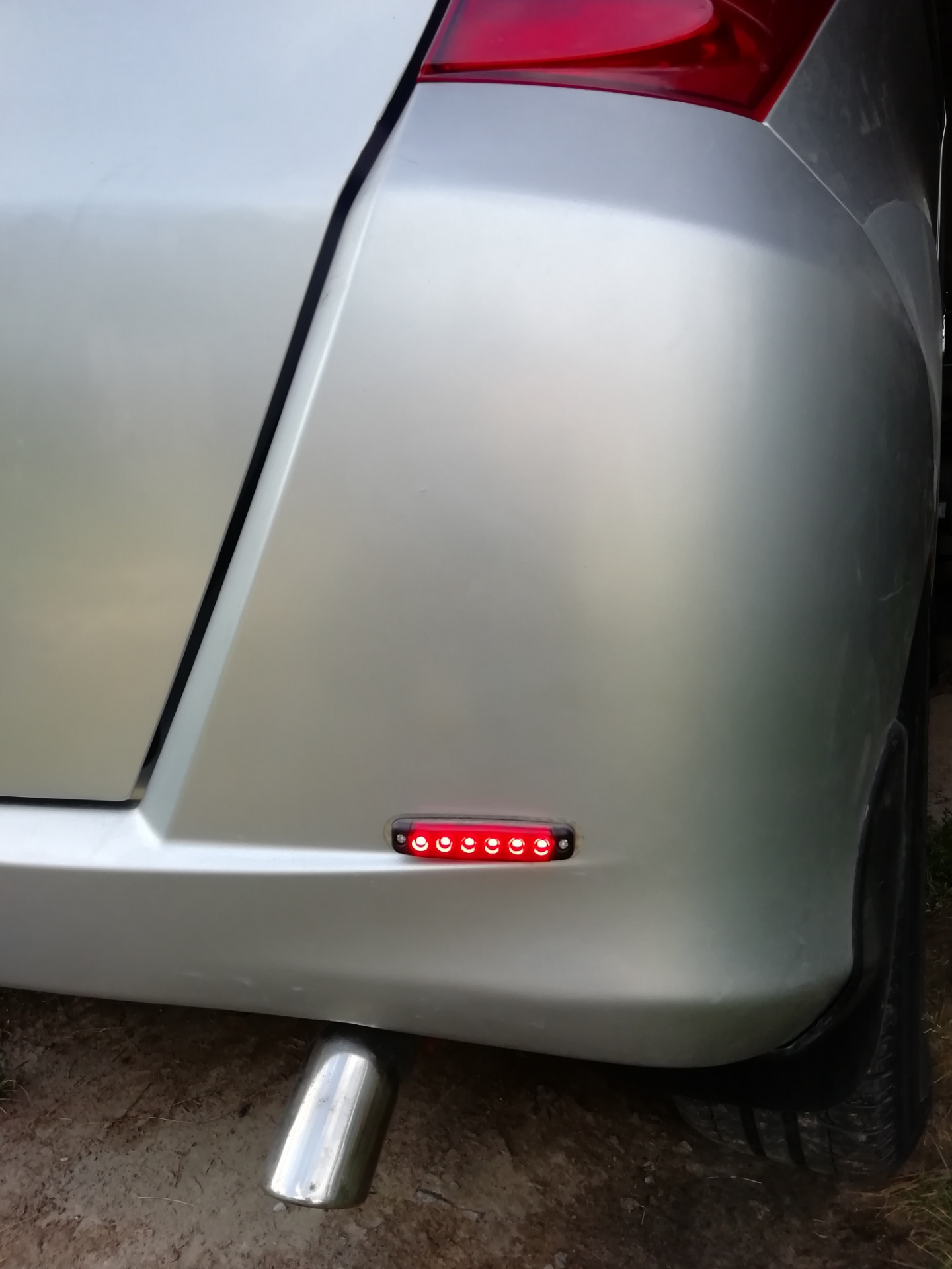

. Снимаем фишку лампы габаритов/стоп прозваниваем провода находим + — это как всегда красный плюс, чёрный минус припаиваем наши провода габаритов на бампере к проводам фишки ламп габоритов /стопов заднего фоноря (изолируем) и устанавливаем задние фонари на место.

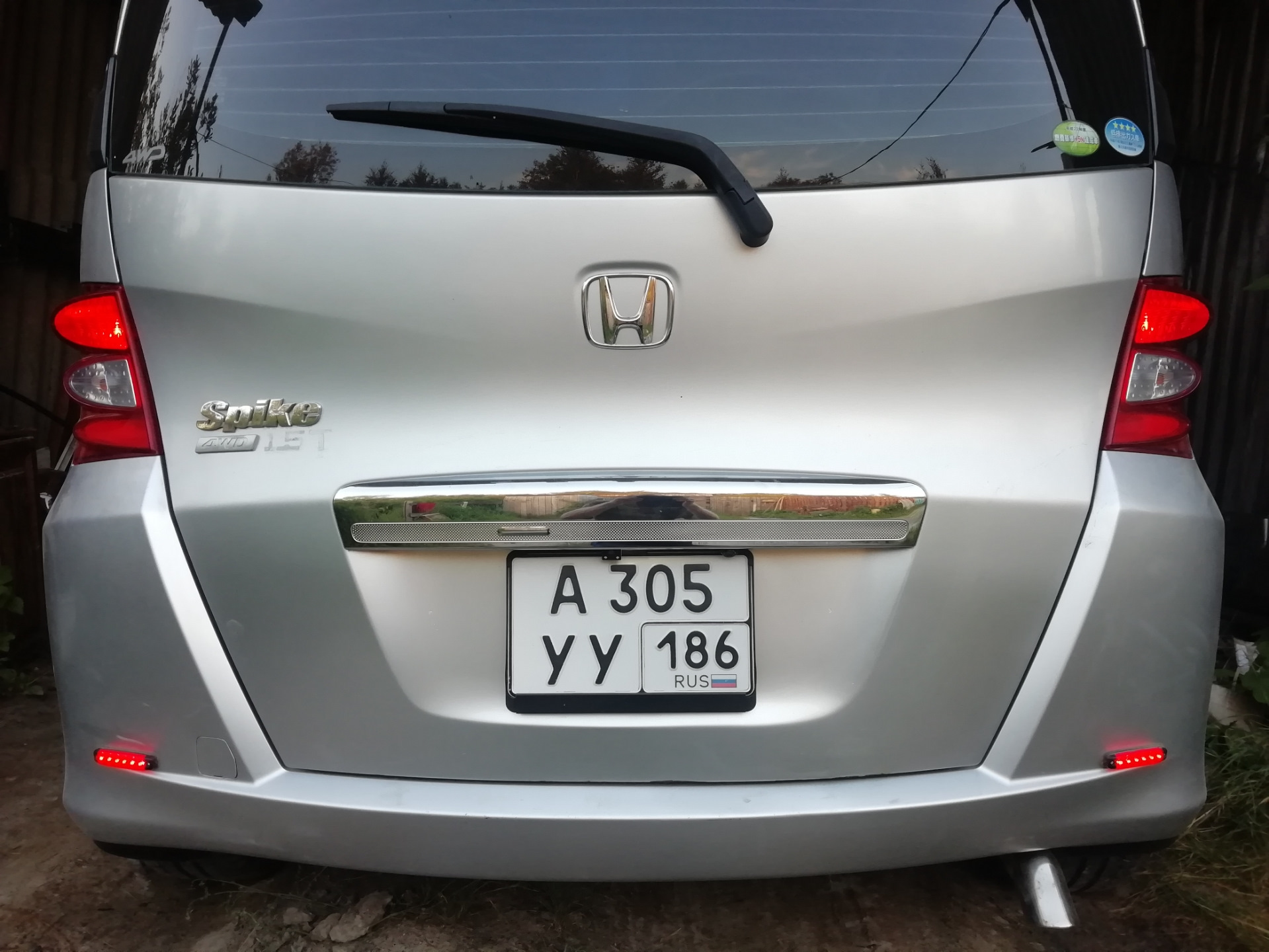

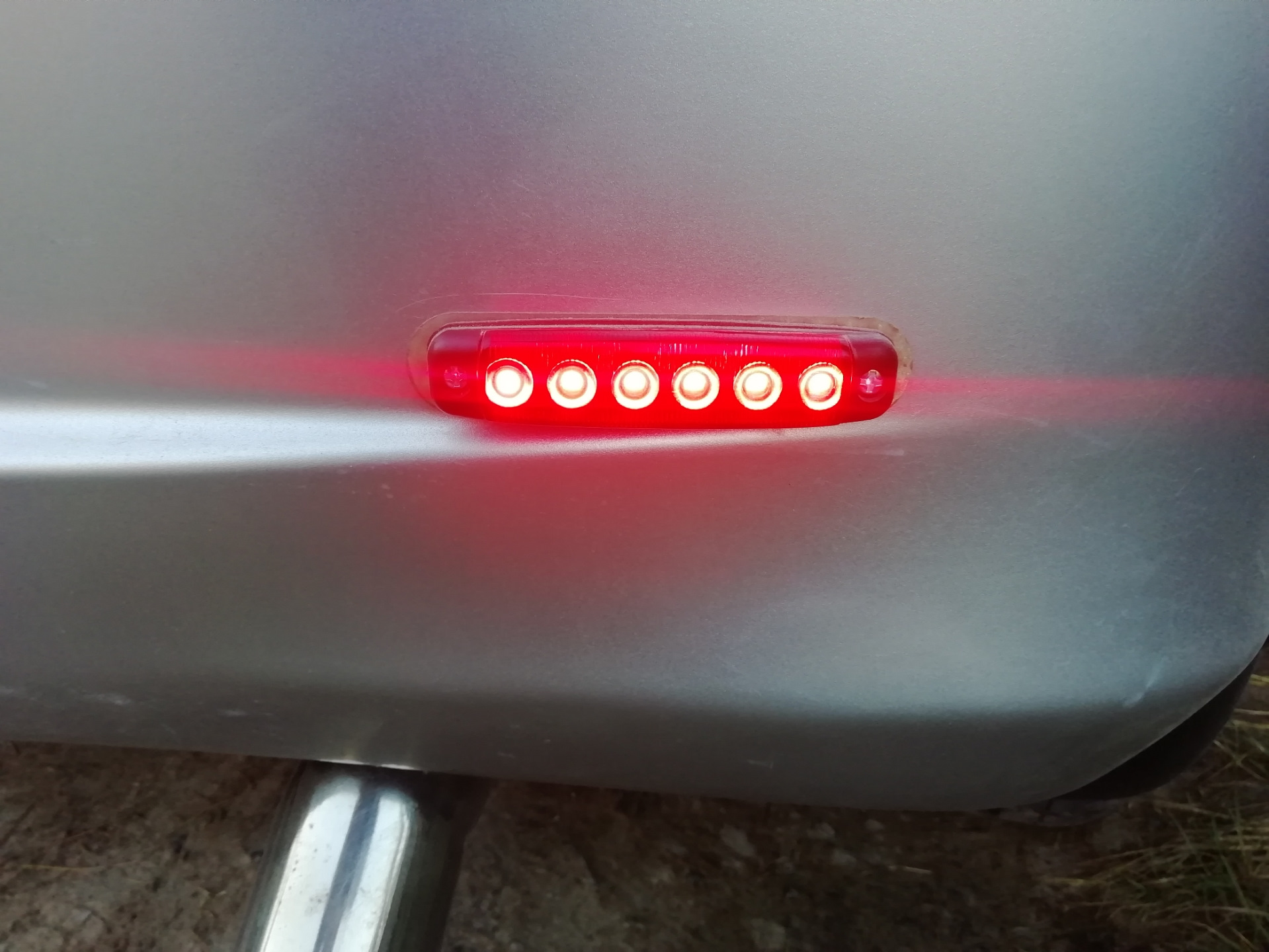

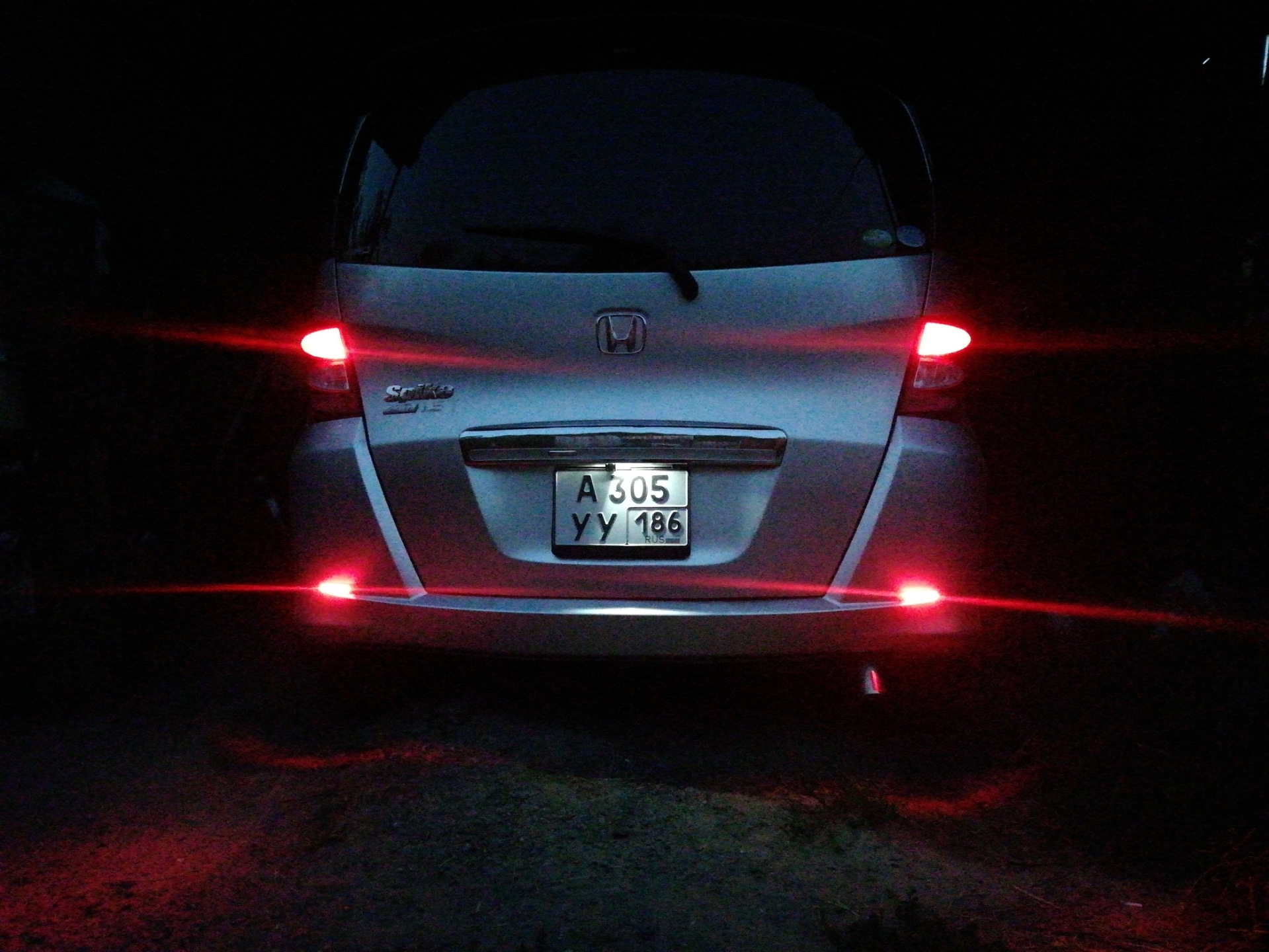

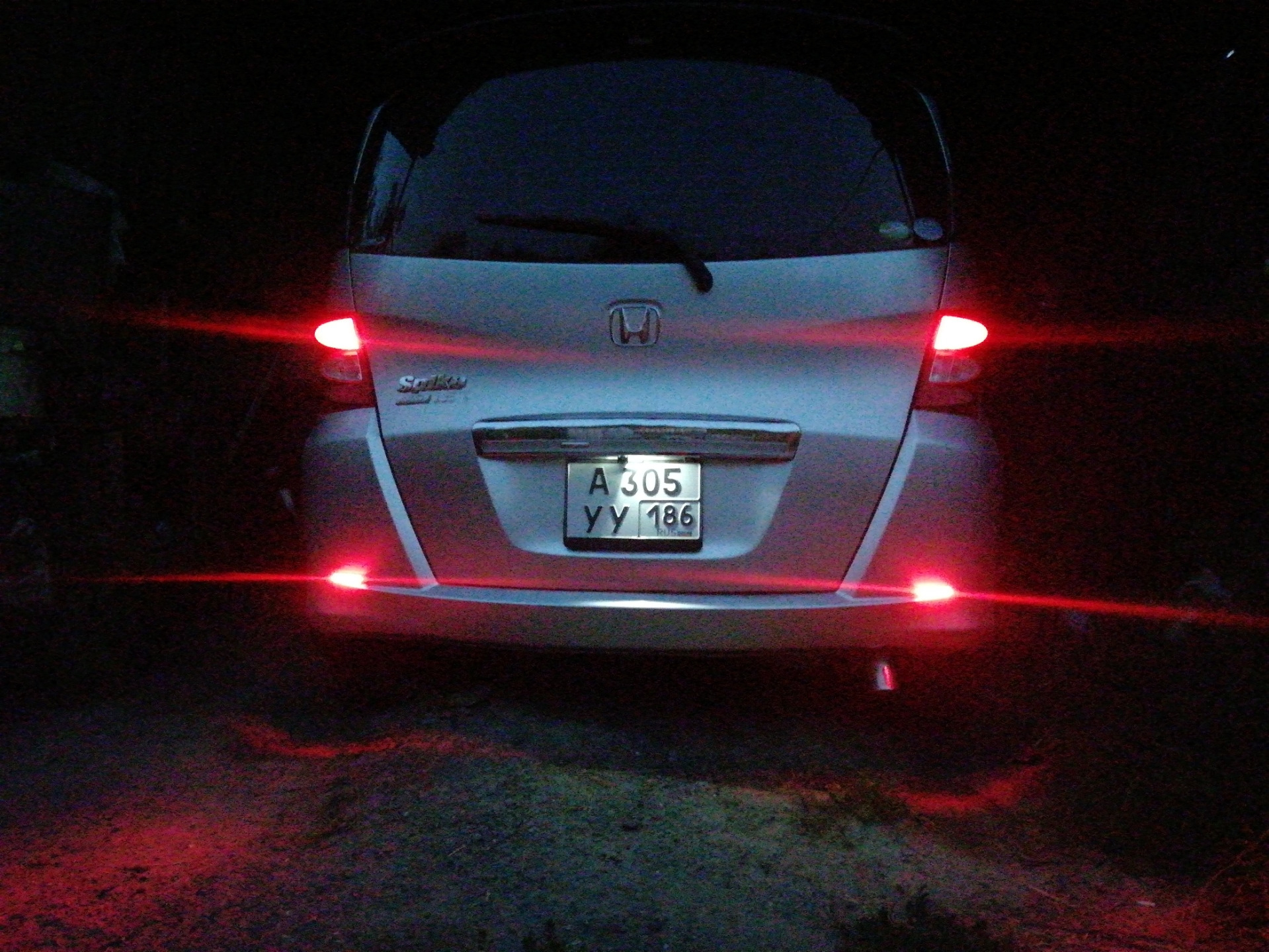

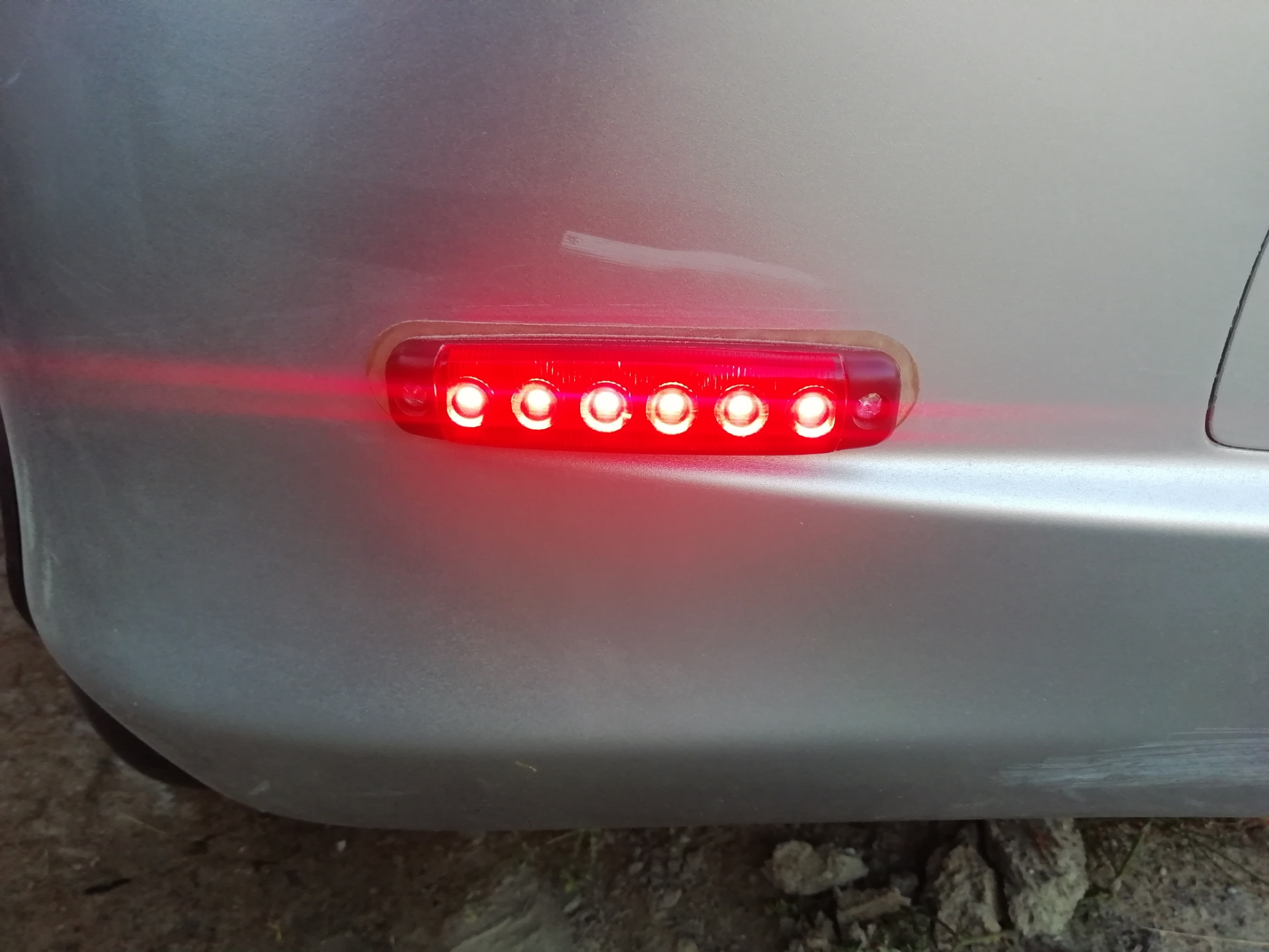

. Ну и остался последний штрих нашей затеи, праверка работы добавочных светодиодных габоритов на заднем бампере в работе. Включаем габориты всё отлично всё работает 👍🤩.
. Дождался вечера и темноты проверил как светят👍.
. Вот и всё дорогие мои друзья, я думаю неплохо стало и внешний вид на много преобразился с заднего вида. Остаётся один вопрос как долго они прослужат а там посмотрим. Спасибо Всем большое дорогие мои друзья что не забываете заглянуть на страничку моего БЖ. Всем отличного настроения, будьте здаровы, берегите себя и своих близких. С уважением Владимир ХМАО ЮГРА 🤝

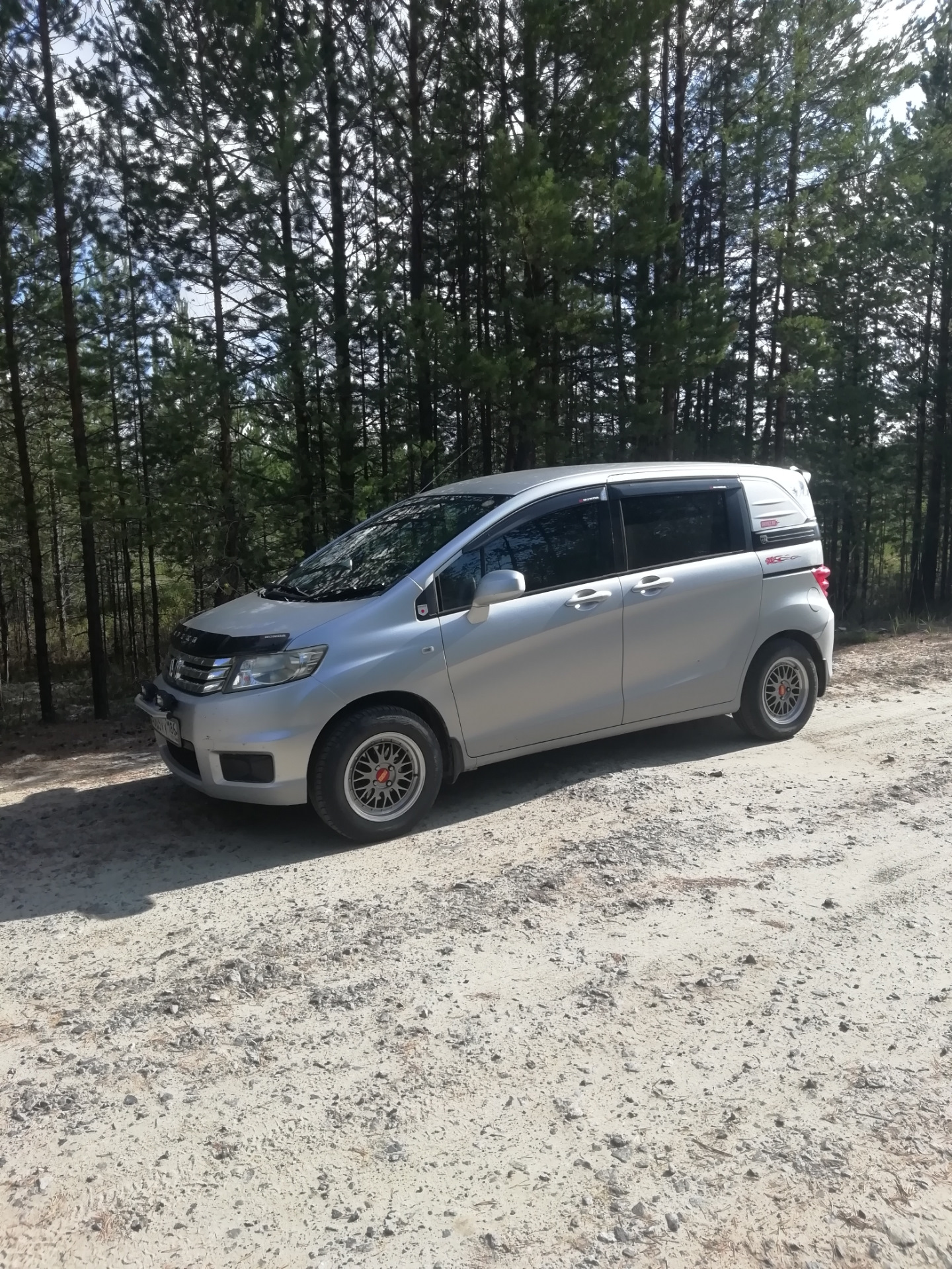

Вопрос не по теме. У вас какой размер колес на главном фото?
Добрый день Антон. Размер 205 * 65* 15 🚘🤝
Спасибо). Смотрится очень хорошо. На выворотах арки не задевает? Думаю, что бы по мягче был тоже резину повыше поставить, но на опыте с предыдущим спайком боюсь что весь пластик оторву.
Нет Антон не задевают не замечал всё хорошо, зимой тоже хорошо, ну а если снег намерзает на арках надо просто вовремя убрать и все проблемы👍🤝
