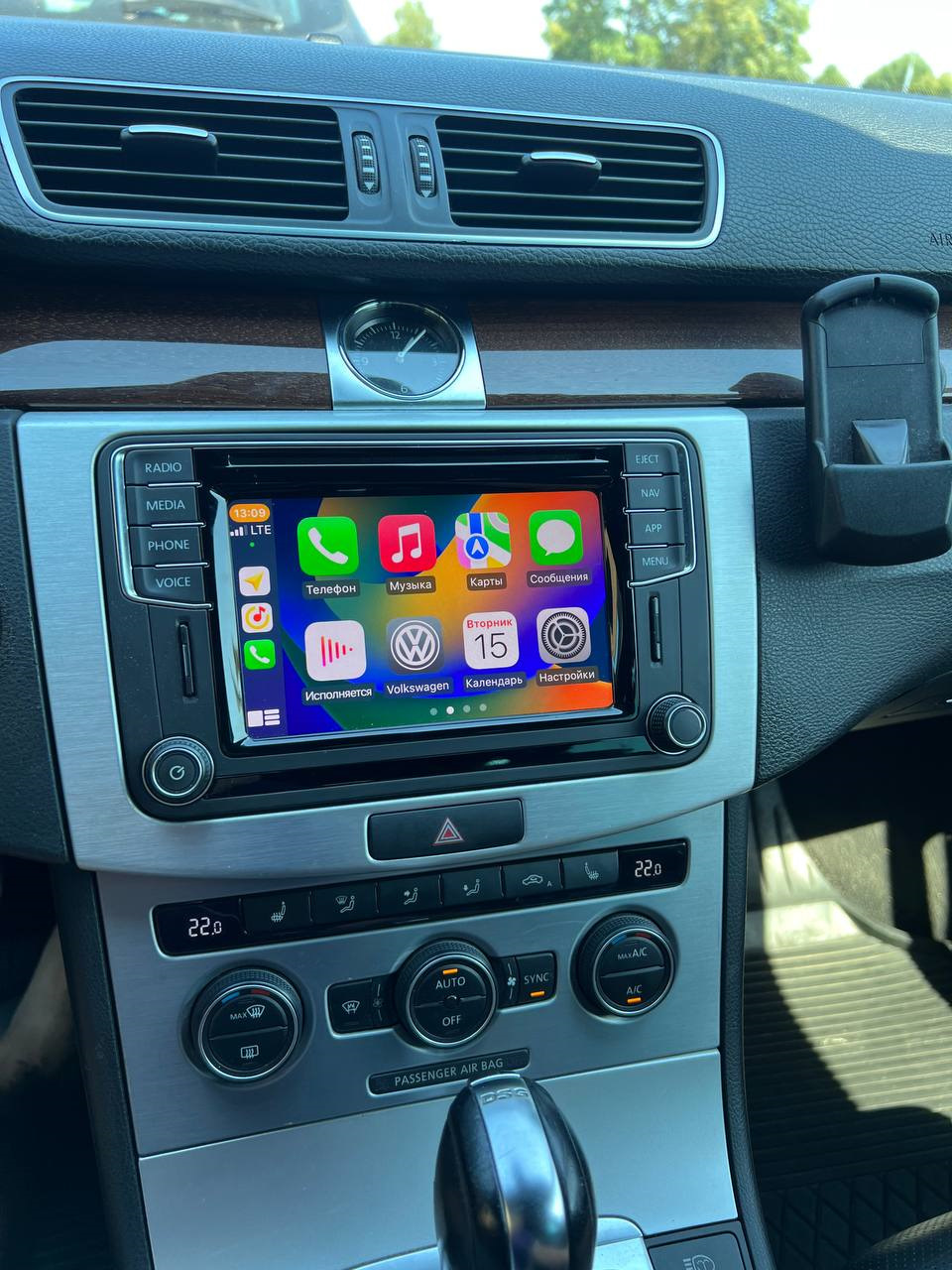

Вот и настала пора обновить свою старенькую RNS510.
В целом, в связке с Dynaudio, блоком Bluetooth 5K0035730E и OEM Камерой зх в значке она меня более чем устраивала. Единственный момент, из-за которого я все же решил установить Discover Media — это, конечно, CarPlay.
Собственно магнитола была приобретена и установлена. Немного пришлось покапаться в адаптациях, что бы все заработало как надо, с моим усилителем Dynaudio. который еще старой версии, в черном корпусе. Но в итоге всё подружилось и работает как надо.
По поводу звука. Я не заметил каких то кардинальных отличий от RNS510 именно в связке с Dynaudio. +- они играю примерно одинакого.

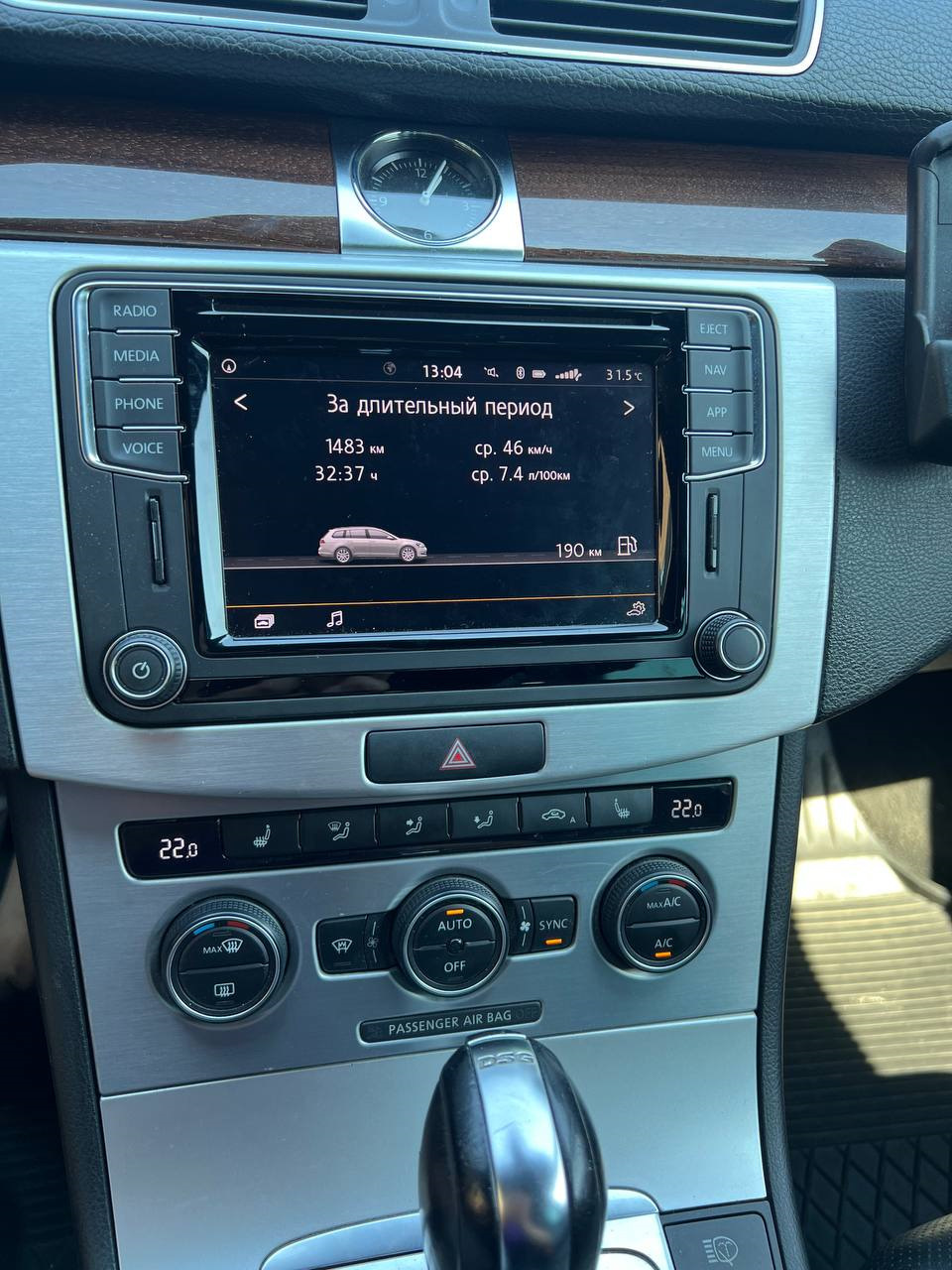

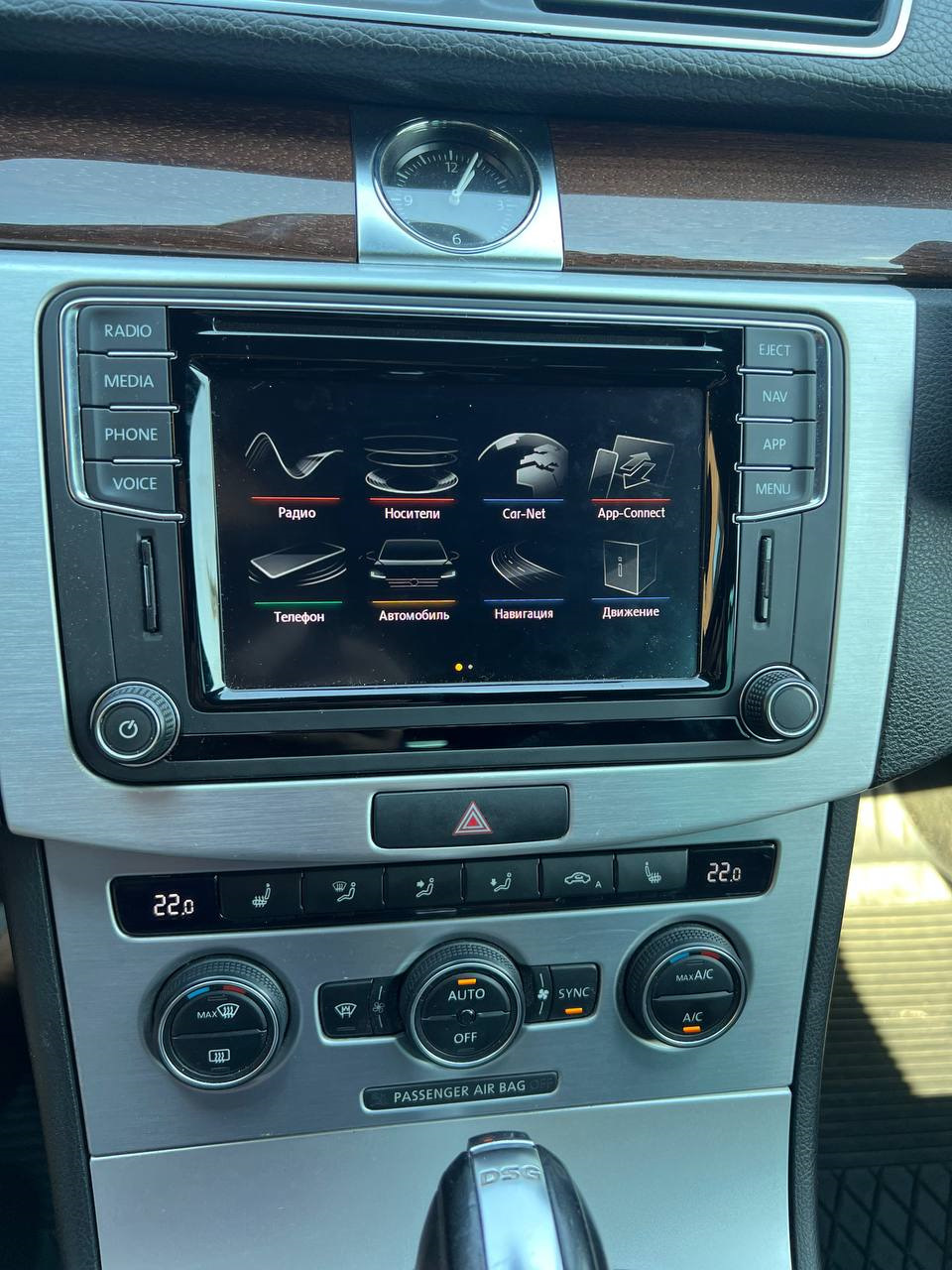

В новой магнитоле появилось меню БК, дублирующий показания с приборной панели

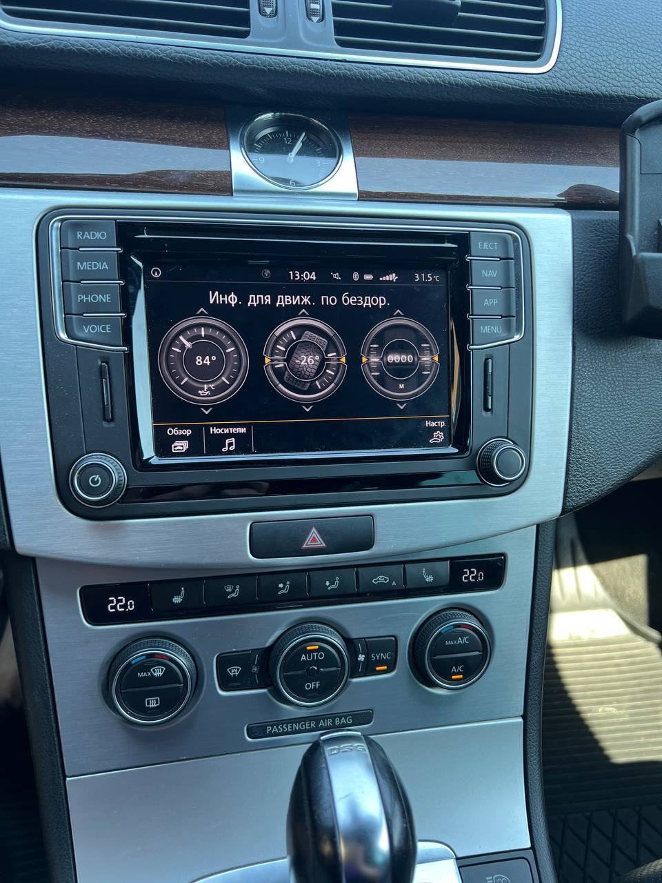

Меню бездорожье

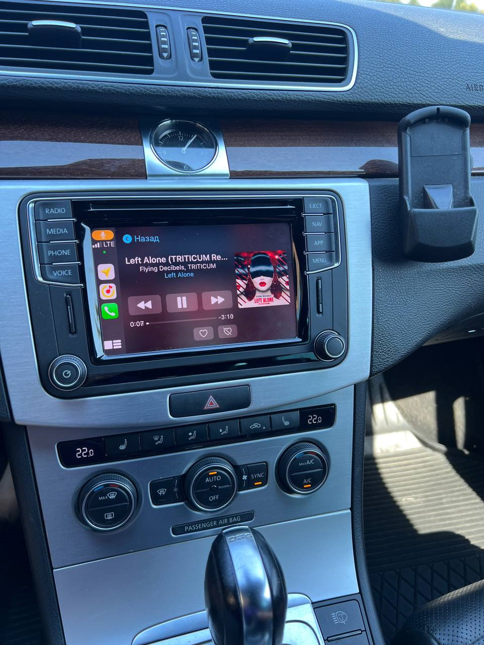

Ну и самое важное — Carplay
Покатавшись с ним уже больше месяца, включая дальние поездки в незнакомые места — это восторг))

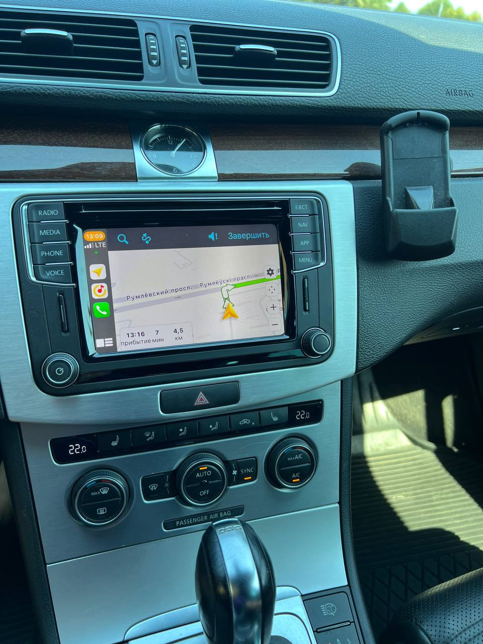

Яндекс навигатор:

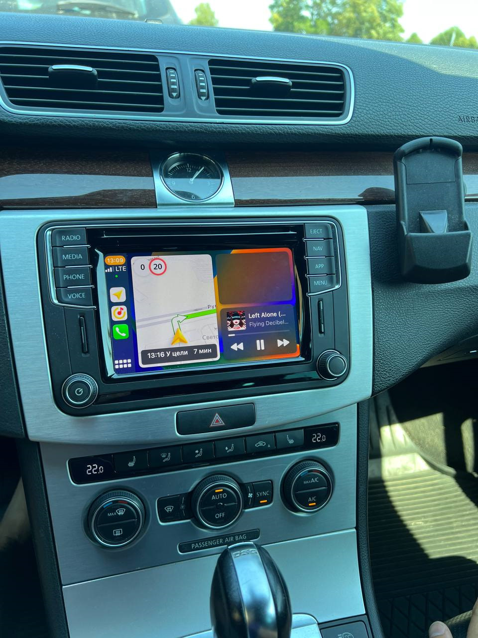

Разделение экрана

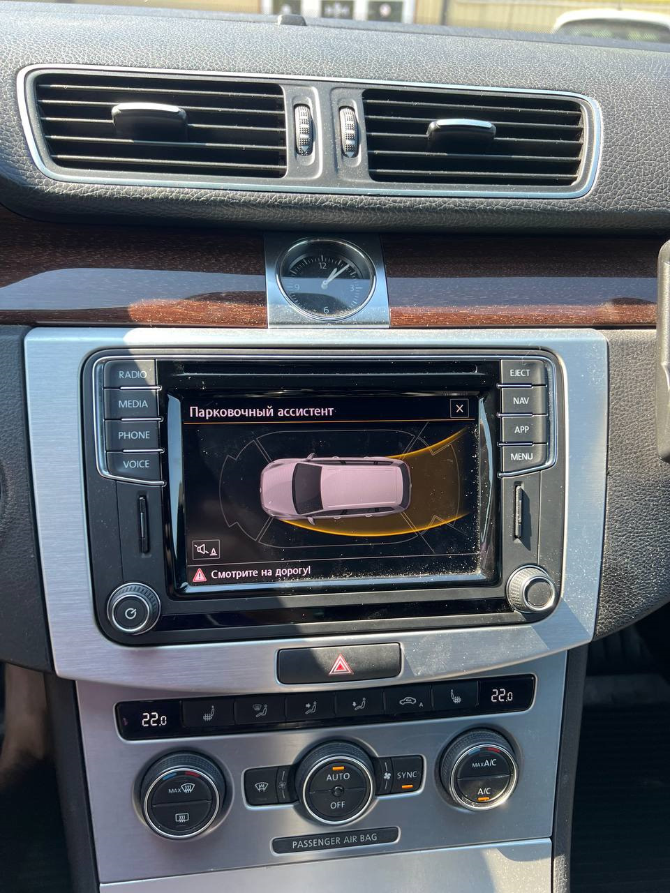

Так же перепрошил блок PLA 2.5 под DM, и закодировал RTA:
Получил OPS360 с траекторией движения + отображение лучей RTA.
Осталась одна нерешенная проблема. Это камера.
Я все еще не знаю, какое решение ставить.
1. Ориг с блоком траекторий — дорого
2. Ориг без траекторий — дешево, но нет траектории. А траектория, если она правильно показывает — супер крутая штука.
3. Китай с траекторией. Посмотрев на драйве у людей — траектория там скорее для вида просто. Т.к отсутствует калибровка — показывает она некорректно, и смысл её полностью теряется.
Пока душа лежит к первому варианту — Оригинал с траекторией. Наверное будем копить денежку…))
