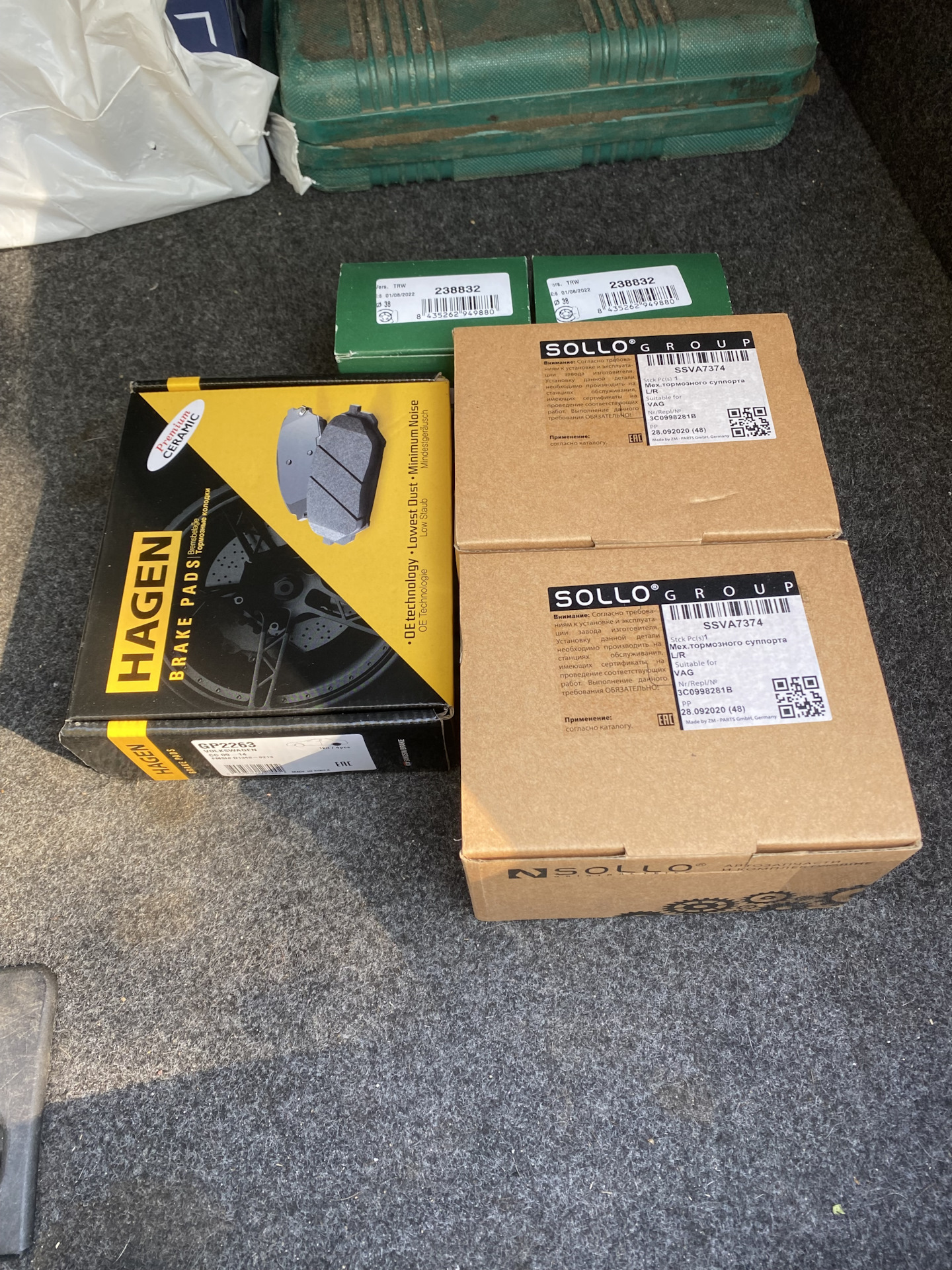

Не знаю, с какого момента, но моторчики ручника начали гудеть, как черт знает что — это уже был первый звоночек к переборке суппортов
Так я ездил, наверное, год
Первый и последний раз я лазил в задние тормоза, по-моему, весной-летом 2019 — была замена колодок, тормозных дисков и направляющих
Возвращаемся в реальность)
Полтора месяца назад услышал, что при снятии с ручника, моторчики, то один, то другой, продолжали работать уже после того, как ручник снялся — тут пришло осознание, что видимо, моторчики выходят из чата
Полез искать, какие лучше взять — вариантов было, в принципе, мало:
1. Али
2. Оригинал
3. Sollo
Первый вариант у многих умирает спустя год, второй вариант стоит нереальных денег, и решено было взять Sollo, ибо частенько у них идет то же самое, что в ориге (по моему опыту)
Артикул Sollo SSVA7374 (6 граней)
Так же заказал колодки Hagen GP2263 (это что-то типо дочерней компании всем известной Sangsin) — колодки с добавлением керамики, спереди уже какое-то время у меня стоят Hagen — мне более, чем нравятся
Раз уж понеслась такая тема, то надо и суппорта перебрать, тем более, без понятия, в каком состоянии поршни и торкс в поршнях
Сначала заказал ремкомплекты от Ert, но механизма ручника (самого торкса) в комплекте не было — один ремкомплект получилось сдать, один надо продать))
Перезаказал два комплекта Frenkit 238832 (6 граней), дороже, но механизмы нужные есть)
Тормозная жидкость из запасов TRW DOT 5.1
Две недели не мог попасть на сервис, то ремкомплект шел долго, то всякие бнв весели на подъемнике
В итоге, отдал машину в среду в 11:00, забрал в 18:30
В каком состоянии были колодки — не знаю, да и не интересно, отходили свои 40ткм, и ладно
А вот моторчики были в состоянии «как вы вообще не сдохли» — причиной тому, отсутствующий пластик вокруг торкса, который торчит из самого моторчика. На двух моторах)
Спросил у парней, «а где пластик», сказали, что его и не было о_О
Да и болт с ним
По итогу работ, за суппорта теперь спокоен, колодки заменены, и наконец-то нет лишнего ора при постановке на ручник)
