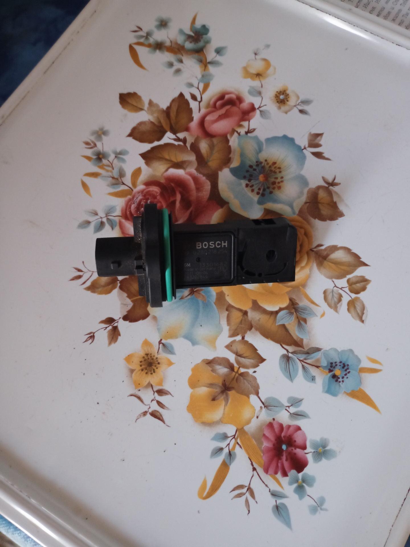

Так как бывшая хозяйка не любила менять фильтра датчик массового расхода воздуха тоже был весь грязный. Произвёл замену дмрв, после замены почувствовал разницу особенно на 1 и 2 скоростях машина стала порезвее.

Я правильно понимаю что не каких ошибок по нему не было, вы просто поменяли датчик потому что так почувствали ?
Я свой промывал и продувал на нем накапливается пыль и он не корректно считывал, но если по напряжению всё нормально не больше 1 вольта.
aspirins
Ошибок не было, а когда снял датчик он был весь грязный.
грязный в смысле в черном налете или грязный как из жопы мамонта ?
В чёрном налёте конечно же.
Ясно понятно :)
Alexseushka
Очиститель карбюратора не справился бы? 🤔
Не помогает очистить, эффекта нет.
Есть специальный спрей для чистки дмрв. Не пробовал?
Нет не пробовал, на будущее надо будет попробовать на том который снял.
