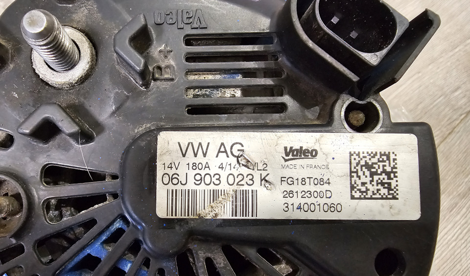

После установки обогрева лобового стекла появилась мысль об оснащении авто еще и умным РТС. Свой генератор на 140А уже успел перебрать в целях профилактики, но сомневаюсь что он выдержит еще и РТС допом. Принято решение ставить генератор на 180А (естественно сначала надо было перебрать родной на 140А перед заменой🤦♂️). Раз уж такая пьянка и меняем генератор — установим сразу и умную клемму. Это довольно полезная штука, позволяющая продлить срок службы АКБ и держать его в тонусе :)

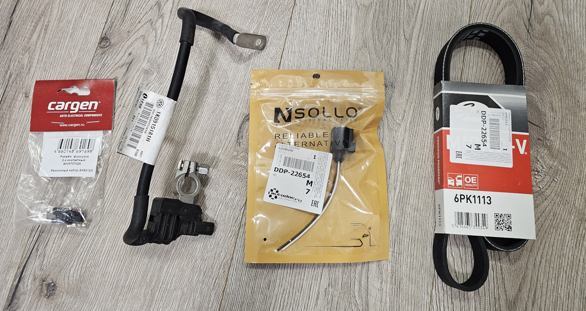

Куплены запчасти:
VAG 06J903023K — Генератор 180А
VAG 1K0915181H — Умная клемма
CARGEN AX8212S — Разъем для генератора
SOLLO 02U90230 — Разъем для умной клеммы
GATES 6PK1113 — Ремень поликлиновой
VAG N90764701 — Пин в gateway

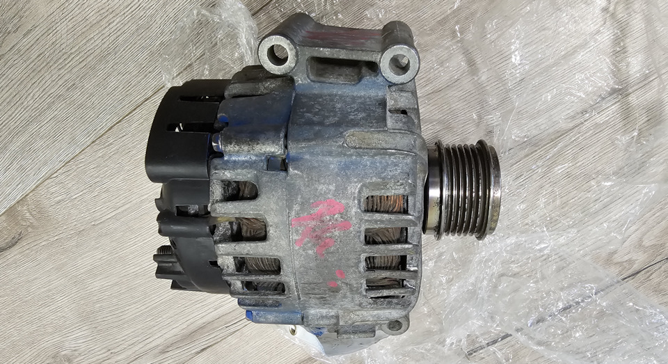

Генератор был куплен на разборке. Проверен на стенде. Подтвердилось что все отлично и лезть в него смысла не имеет. Радуемся и обращаемся к Валере 46otdmil за установкой данного агрегата в авто.

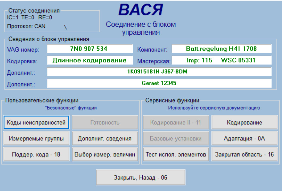

После установки остается только васей прописать в 61 блоке свой АКБ для правильной работы. Конечно же фото установленного генератора и умной клеммы сделать забыл, но не суть :)

А что даёт умная клемма?
Она знает уровень заряда АКБ и благодаря этому заряжает его оптимально. В диагностике выбираешь тип АКБ. От этого авто понимает какой максимальный вольтаж может подавать при зарядке. Если АКБ уже близок к полной зарядке — подает уменьшенное напряжение, а если заряжен полностью то, по сути, перестает его заряжать вовсе, подавая напряжения только для работы систем в авто. Благодаря этому должна увеличиться продолжительность жизни АКБ.

Перед установкой проверил что с геной все отлично. Неисправный генератор вот точно не хочется устанавливать)
