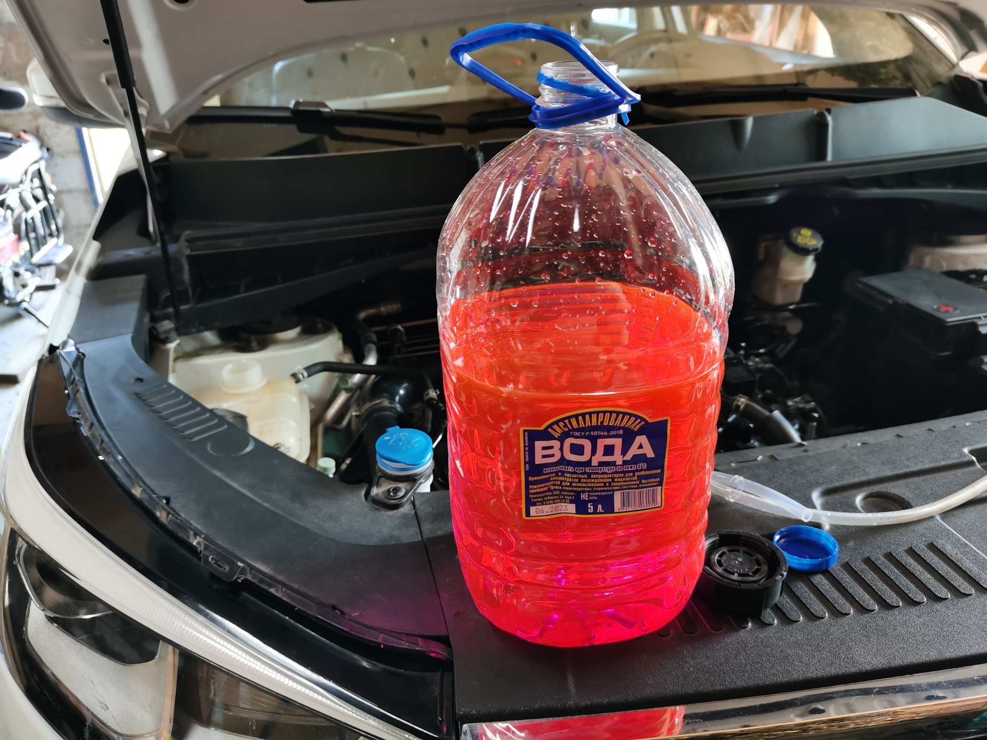

По ТО нужно было менять антифриз еще на 20-30 т.км. Возможно я бы ещё оставил это дело на попозже, просто весной надоумело меня, накупить канистры разных тех. жидкостей. Не гоже такому добру под ногами в гараже мешаться.
В общем докупил ещё 5 пятилитровок воды и 2 банки промывки.
Слил антифриз
Залил воду, слил
Залил первую промывку, слил
Залил воду, слил
Залил вторую, слил
Залил воду, слил
Залил новый антифриз
В промежутке, заводил на 25-30 минут и прокачивал нажимая на верхний и нижний шланг. И ещё нажимал на нижний для полного слива. Во время слива-залива включал машину в режиме диагностики для открытия контура печки. Печку при работе мотора ставил почти на максимум.

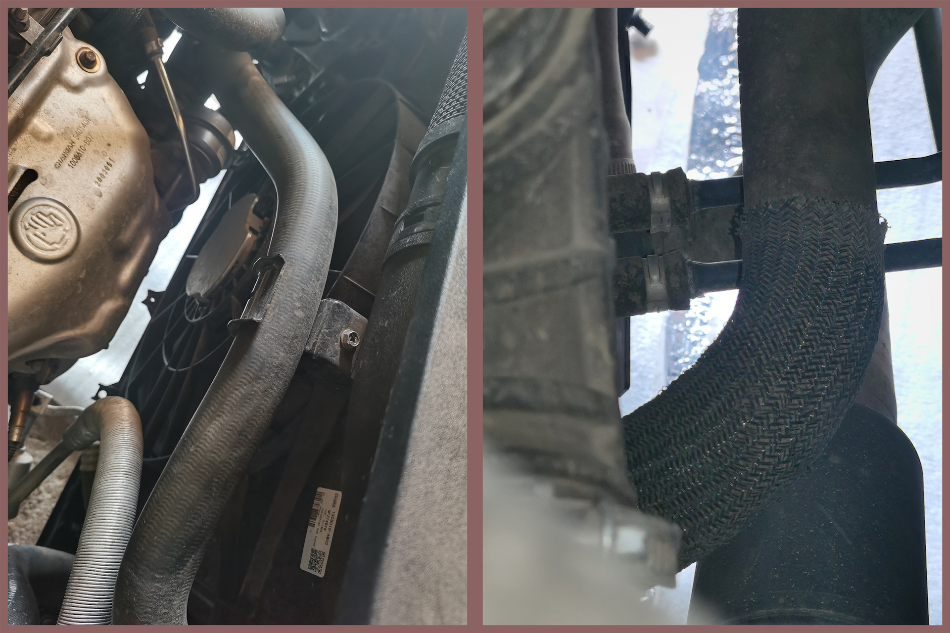

Сливал через специальную пробку. На последних моментах попробовал засунуть трубку на 8мм и она отлично зашла, и её не выдавливало даже на горячую.

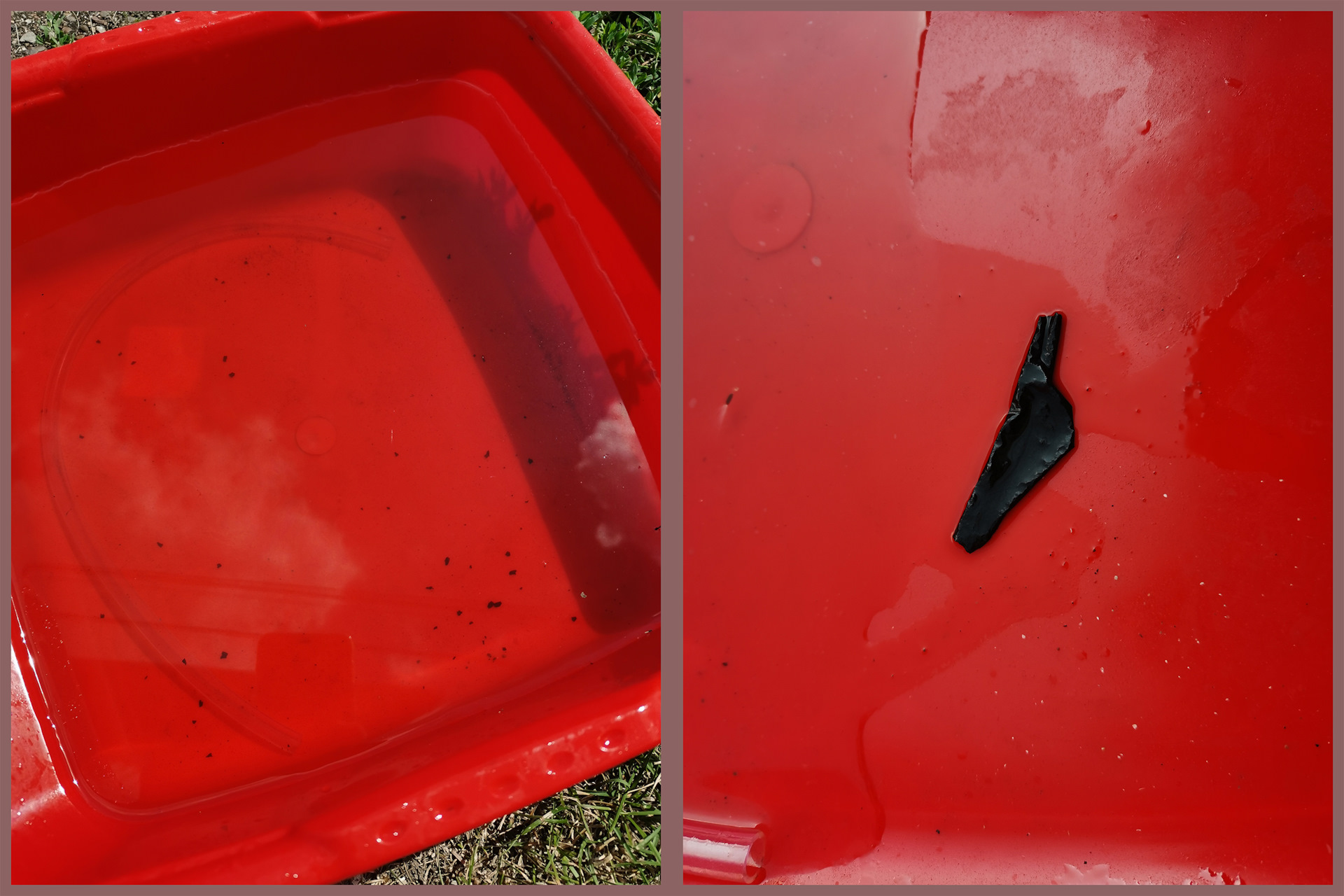

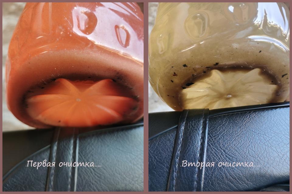

После первого полоскания, вода с кусочками. То ли от прокладки, то ли от герметика. Куски и потом продолжали идти и их было видно на бочке.
Первую баночку влил полностью. Вышел самый большой кусочек.
Изначально было только 4 канистры воды и я понял, что надо хотя-бы ещё одну. Сел на двухколёсный пепелац и взял на АЗС еще банки по 1 литру.

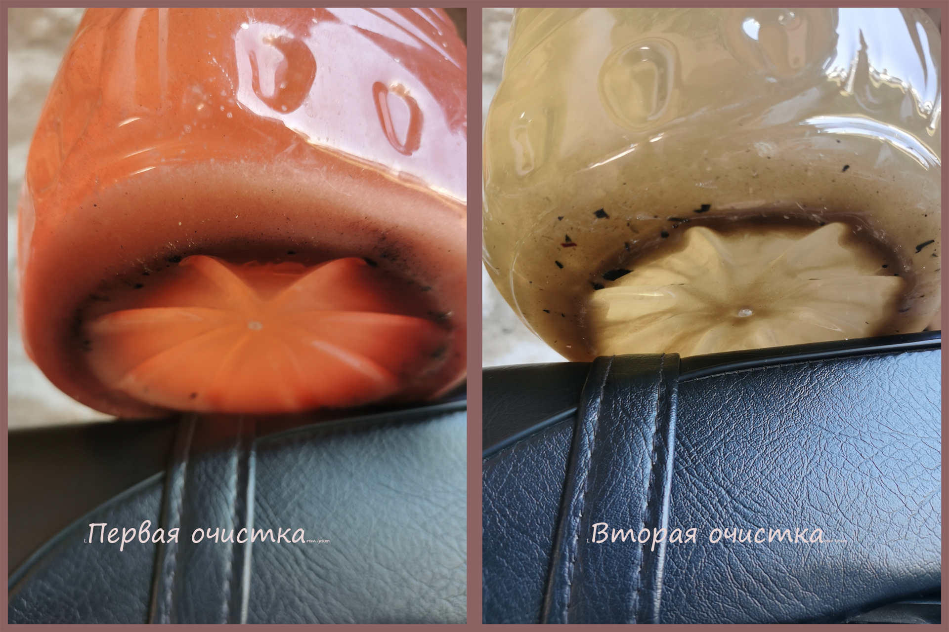

На втором этапе влил уже по инструкции больше половины. Выходила вода с мелкой пылью.
Влил антифриз до максимума. Прокатился немного по городу, ушло ниже минимума. Еще раз долил макс и со временем уровень установился на середине.
Через день и было видно осевшую пыль и на второй промывке наверху образовались хлопья

Приветствую скажи как слить антифриз с блока? Я так понял ты сливал только с радиатора или я тебя не так понял🤔
На фото видно у нижнего канала есть штуцер, он закрыт колпачком.
За молодую модель не могу сказать какая там конструкция.
