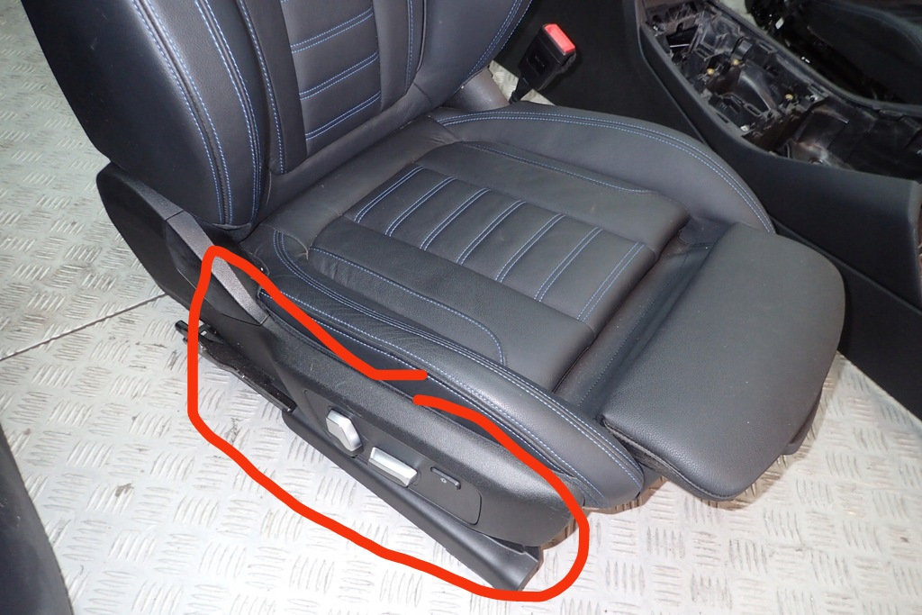

Это не сидушка, крыло и стойку ещё не трогал.

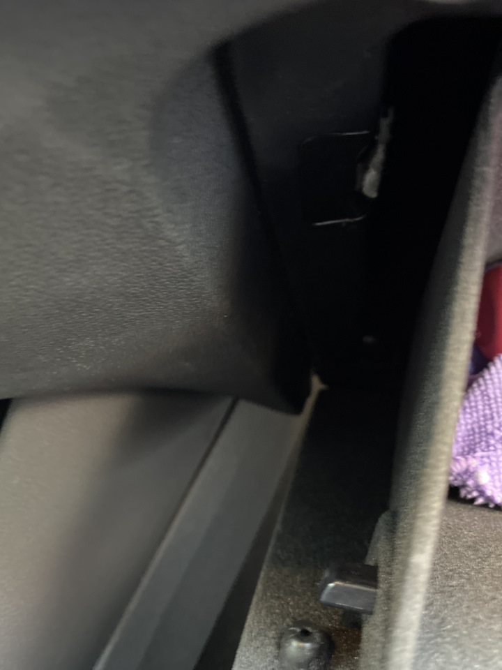

Я снимал бардачок, приклеивал направляющие и отверстия куда входят защелки от закрытия замка бордачка. А также дребезжали направляющие воздуховода
Добрый день, спасибо за информацию.
А направляющие — сами ламели, которые снаружи именно ? На торпедо имею ввиду, лицевые, скажем так.
Надо сфоткать… бардачок когда закрывается — там направляющие выходят в отверстия по бокам, вот их приклеивал. По сути это отверстия куда входят распорки от крышки бардачка
Спасибо, погляжу тоже!
Серая лента. Внутри этого отверстия. Ну и внизу где фильтр воздушный менять чего то там мастера ранее закрепляли — болталось не закрерленное с завода
Понял, спасибо большое!

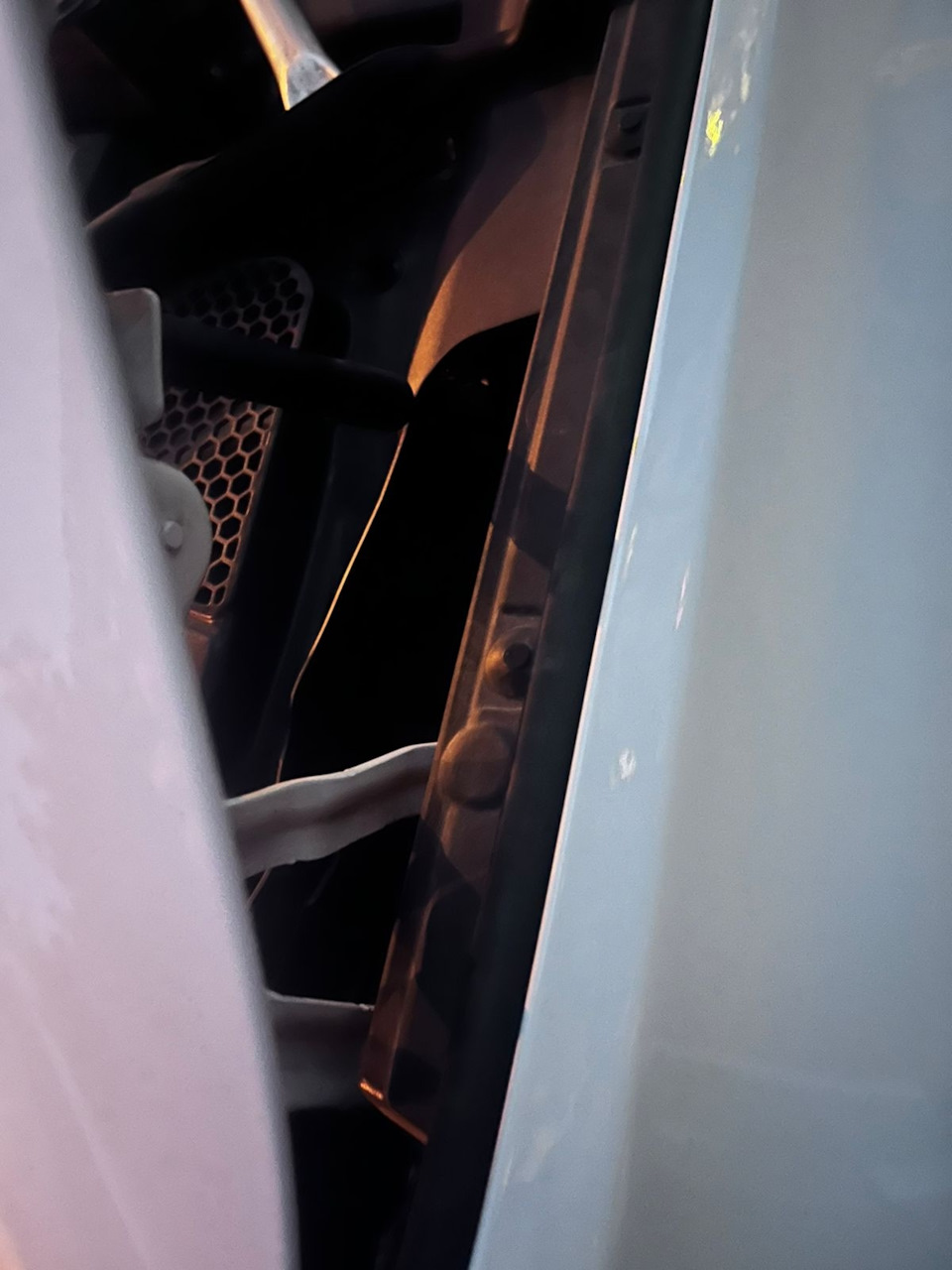

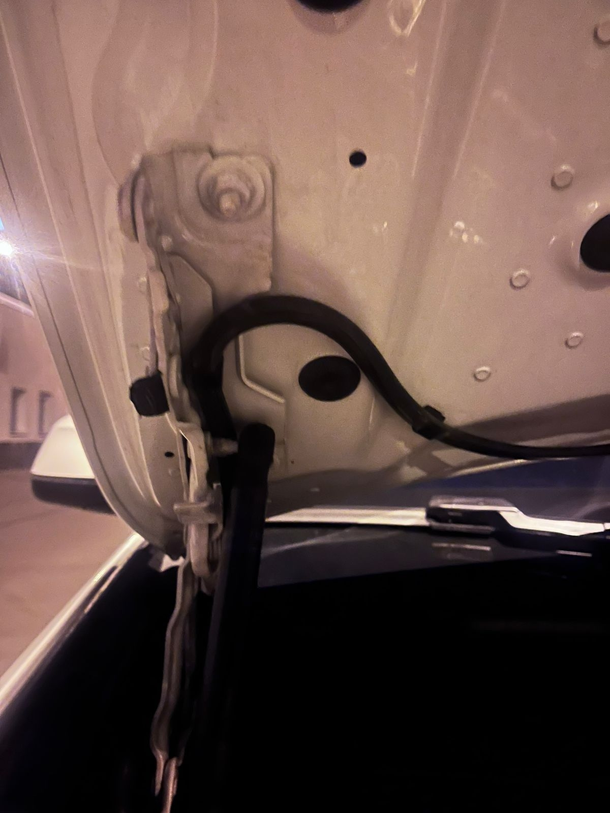

Упор капота проверяли? На x3 f25 вымывалась смазка, стиралась прокладка и железо начинало биться о железо. Упор капота, что возле торпедо.
Если о том месте где винт в петле, а на капоте ответа лапкой, то да. Подкладывал туда.
Но там нет смазки может что-то не то смотрю ?
Не случайно фото ?
Там у f25 винт на самом капоте, а лапка на кузове. На лапку приклеил в конце-концов накладку на ножку стула-шкафа и выставил капот.
Ну вот я туда паралон подложил, она плотно, звук даже не поменялся. Точно не это место, к сожалению

Разбирать не хочу всю панель. Но скинуть бардачок порыться в целом можно.
