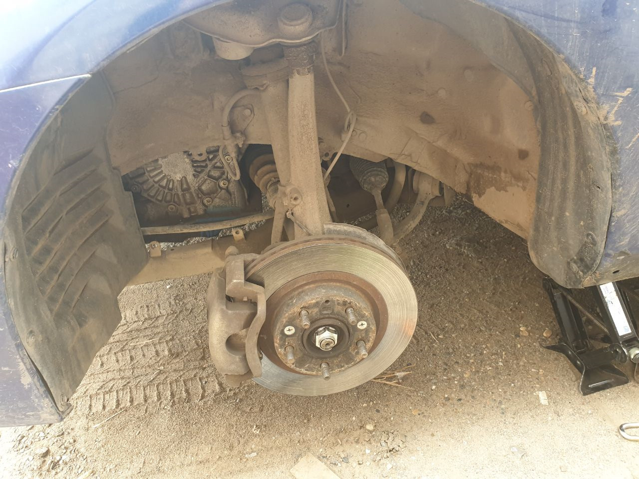

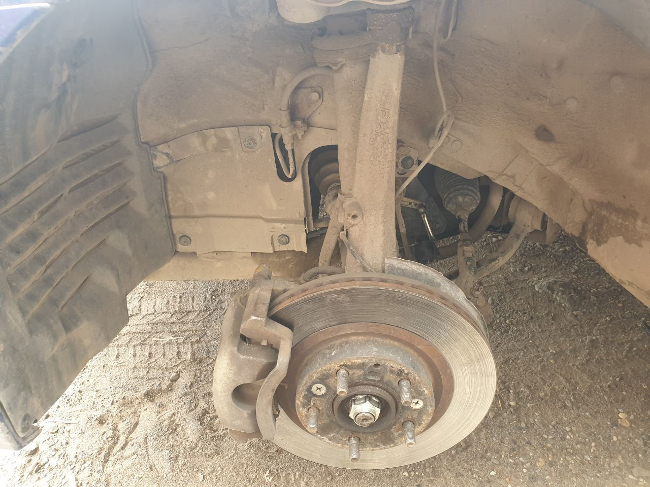

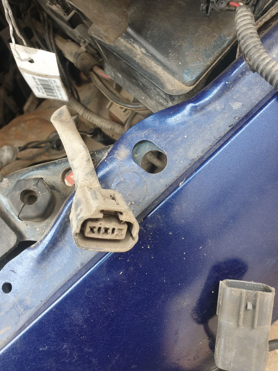

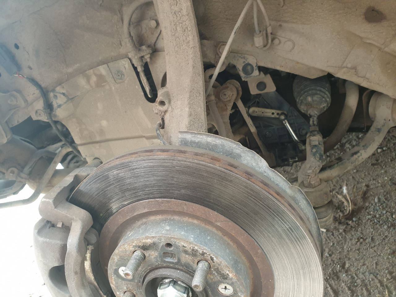

Для полного удобства и установки с земли, я снял колесо и подкрылок с пыльником.

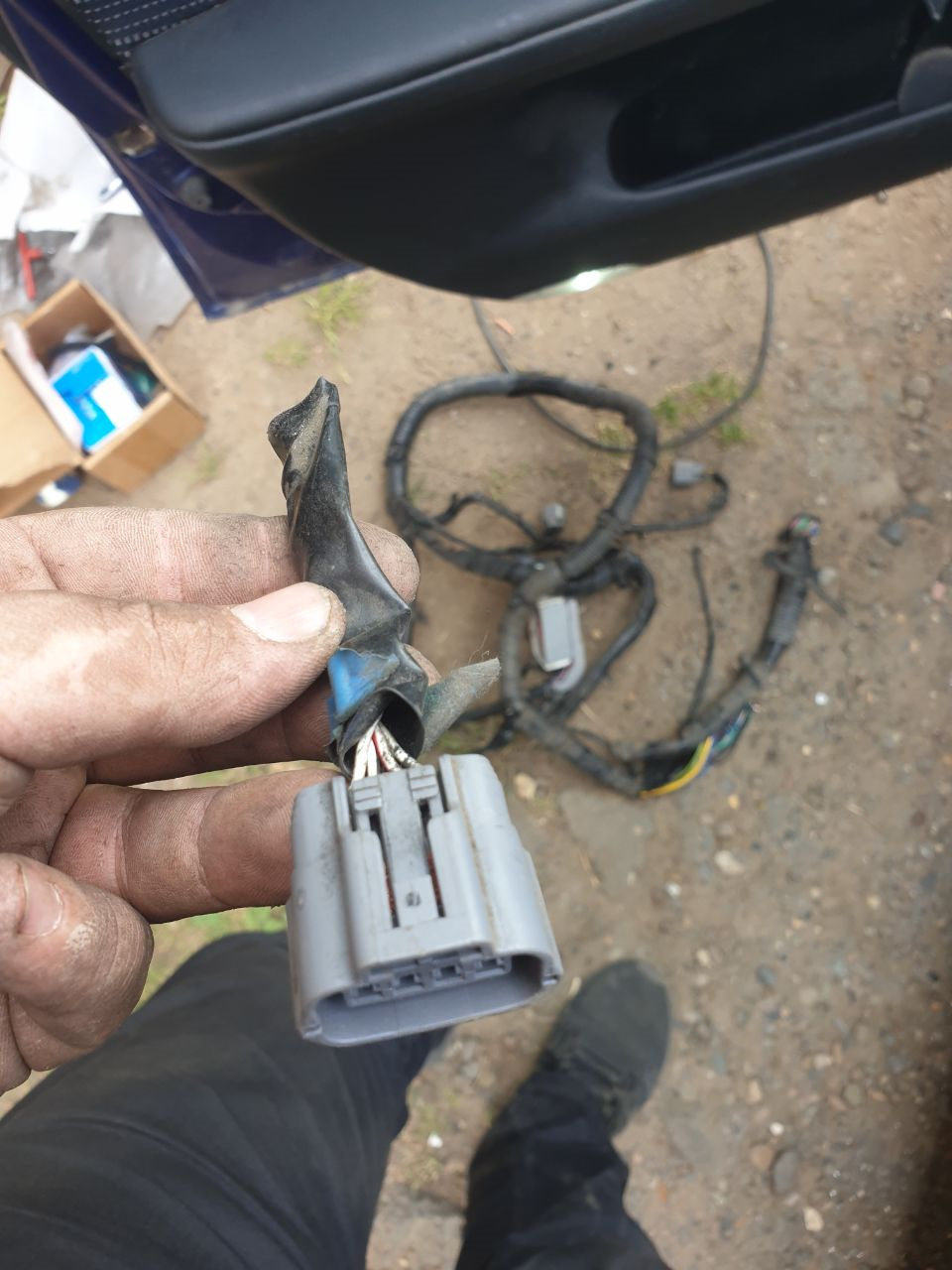

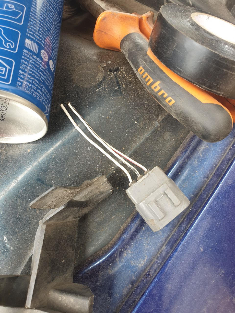

Первым делом решил поменять фишку под датчик, тк у всех она болтается у колеса открытая всем ветрам.
Ну и умирает там.

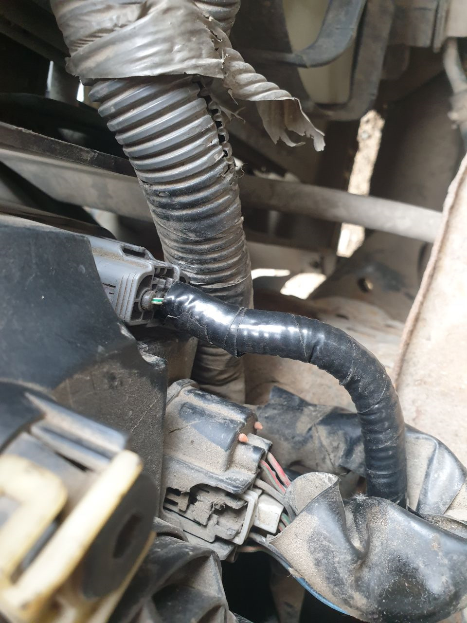

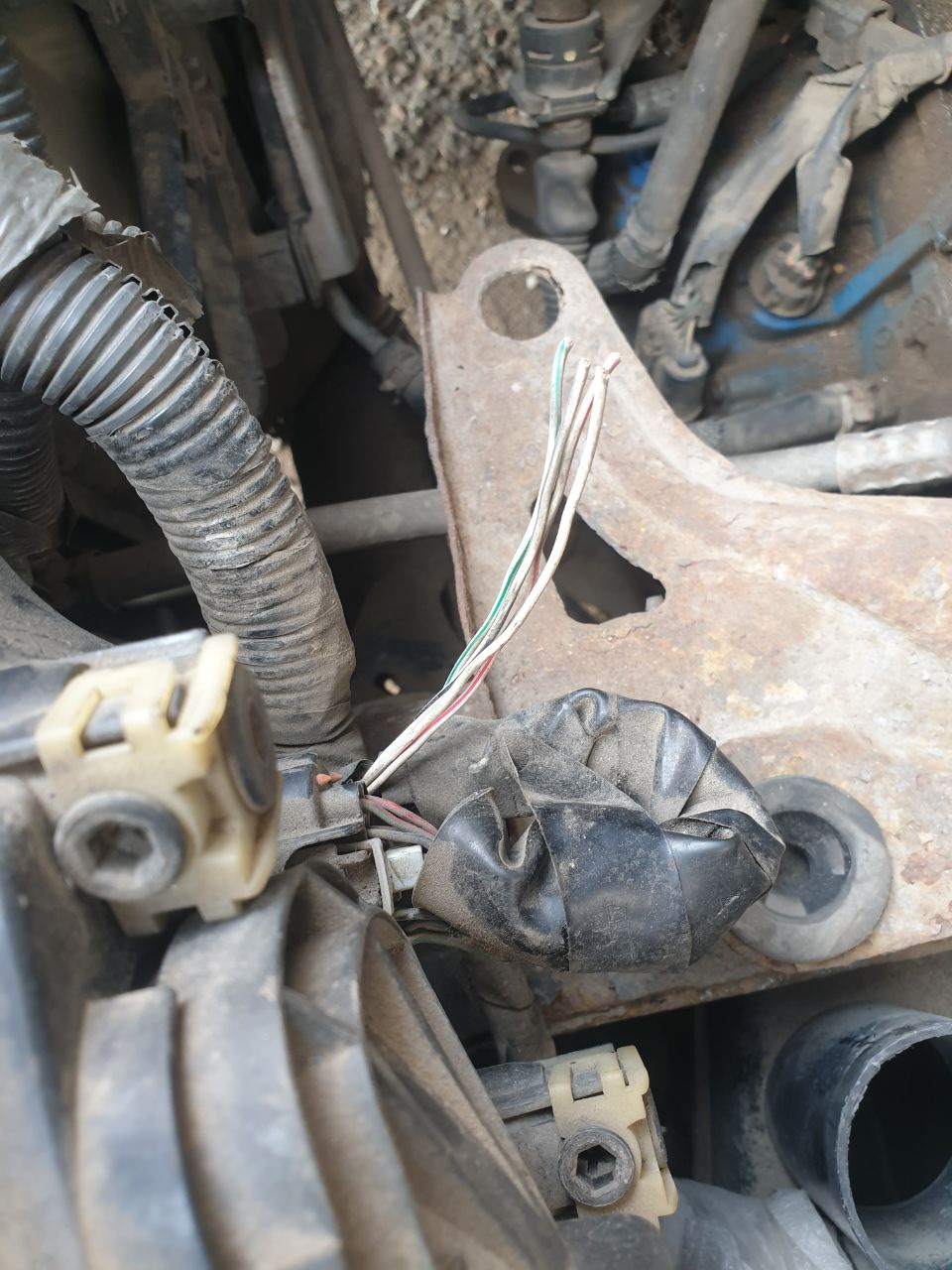

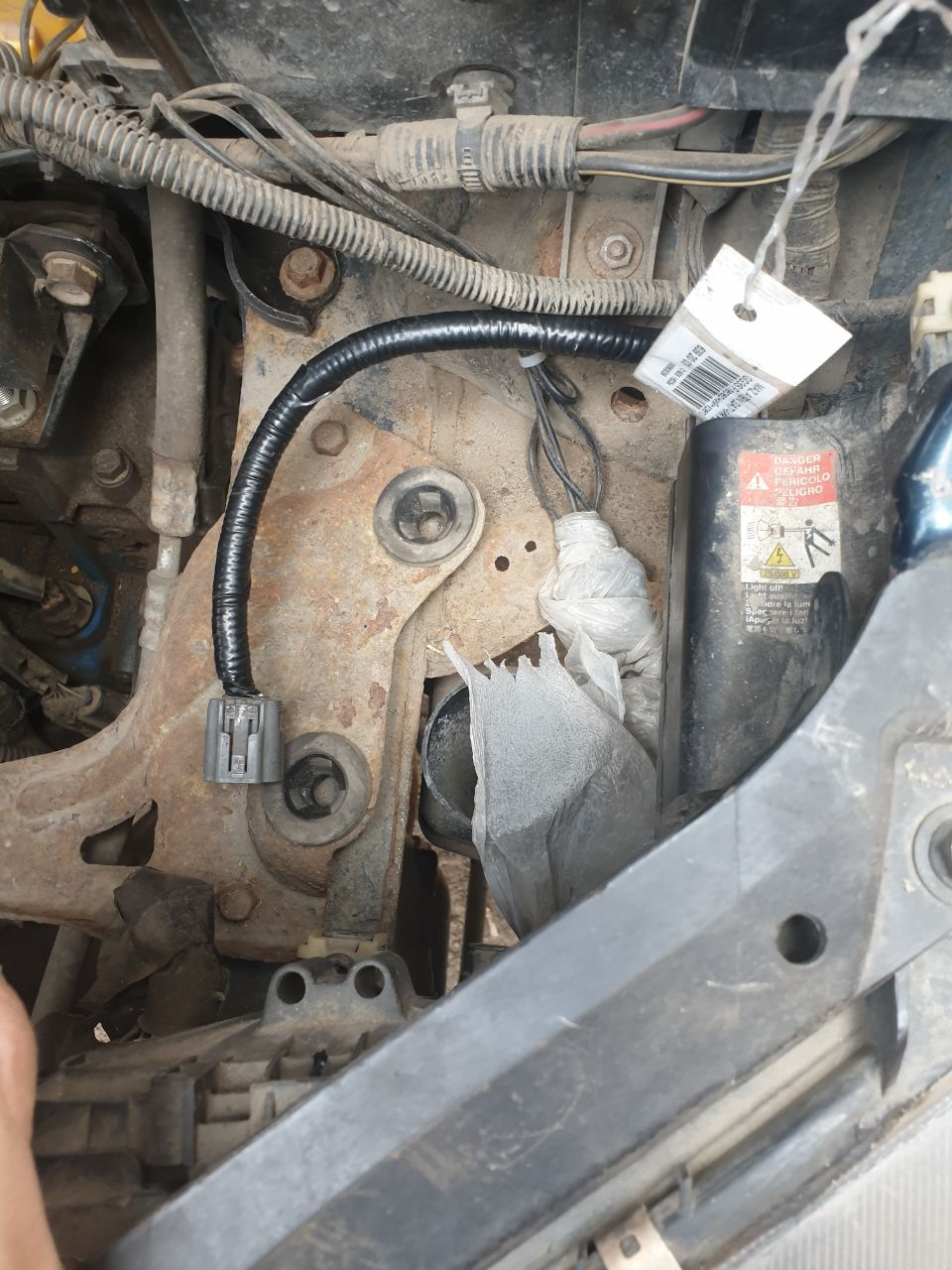

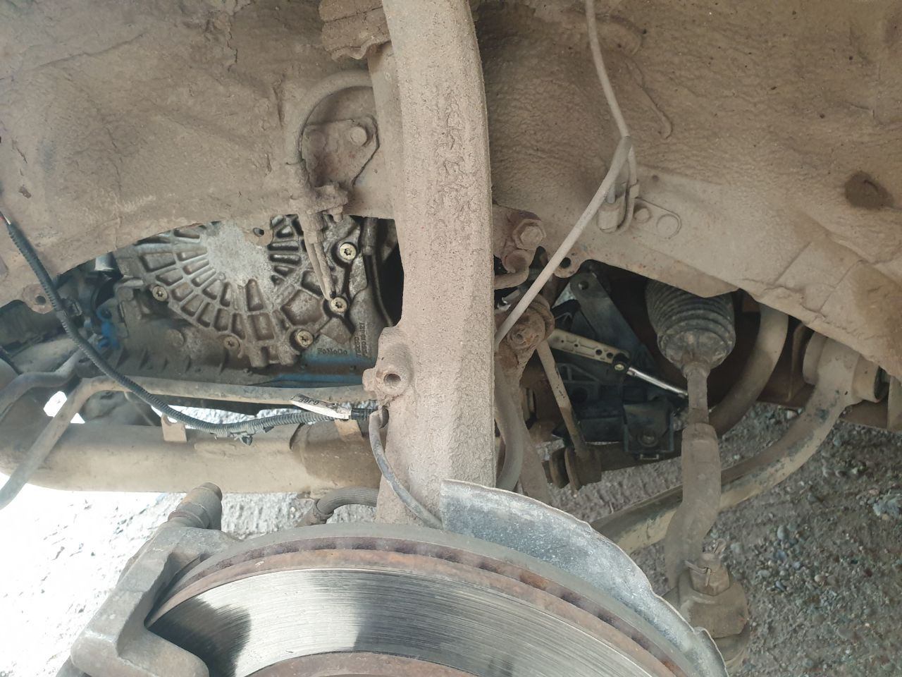

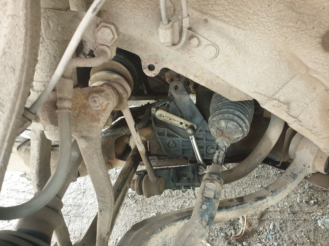

Дальше занялся накидыванием датчика с его проводкой.

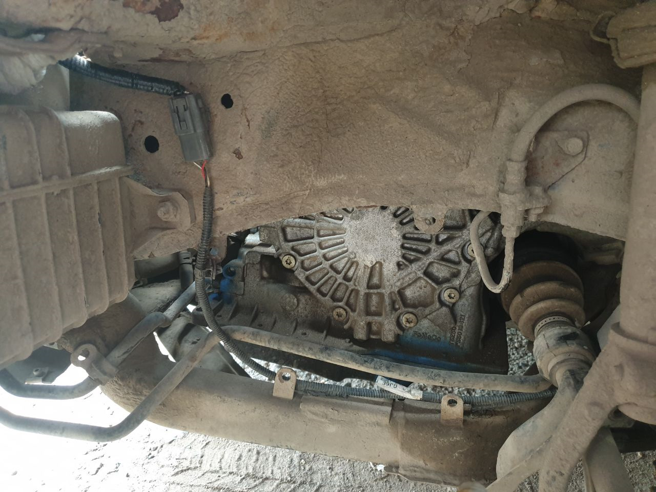

И тут случился затуп, у kai152 получилось провести проводку по верху, возможно из за механики.
Я лично не нашел ни одной дырки как у него на фото, может в лонжах конечно забились грязью.
Ну и прикинув как и где пистоны стоят на проводе датчика, понял что видимо у автоматной версии кабель крепится за подрамник и пыльник.
Далее собираем это все.

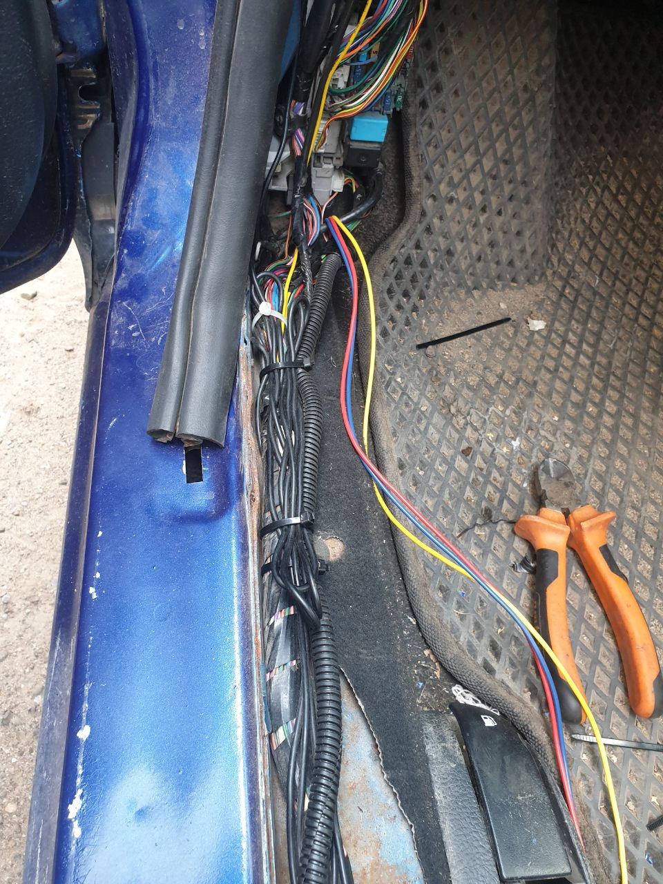

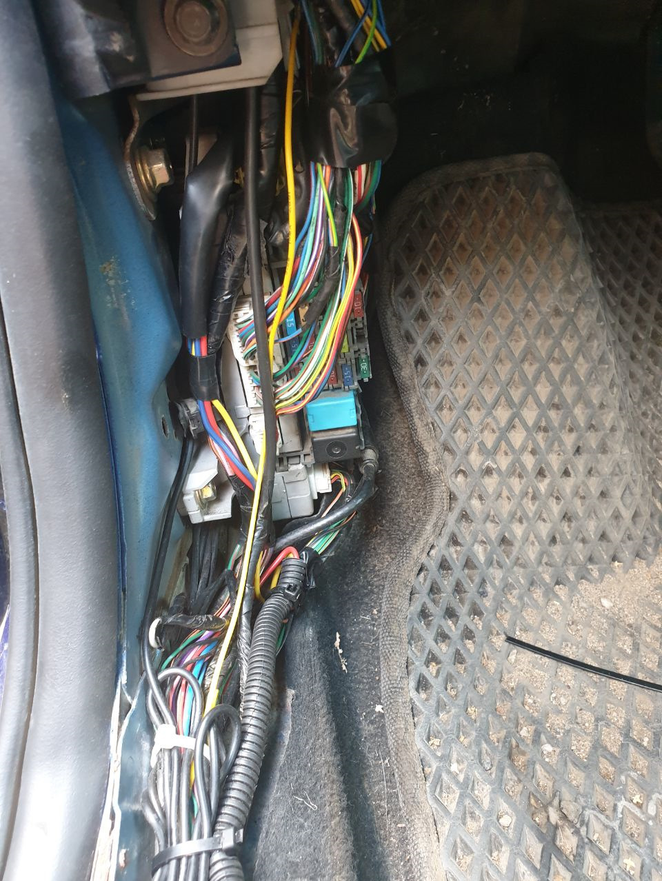

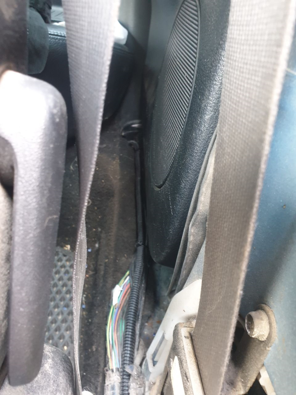

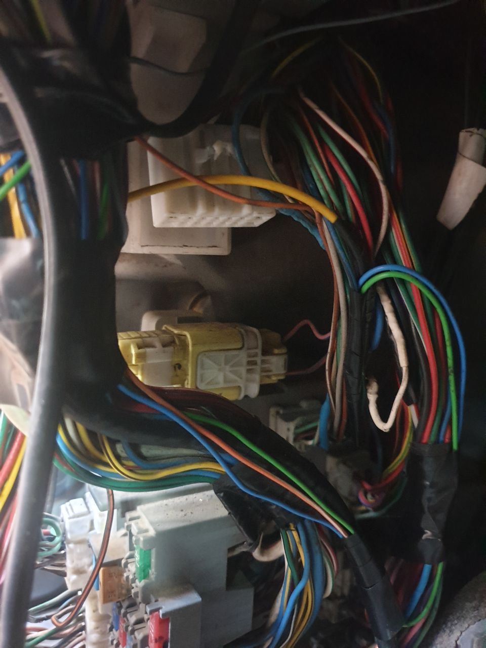

Далее я пошел доводить кабель с заднего датчика до фишки в салоне.

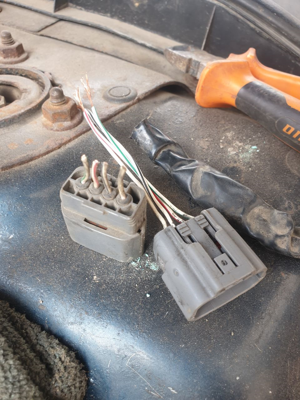

Ну и самое веселое, тк все у меня разноцветное + я не внимательно видимо читал бж, разбираемся что куда цеплять и не напутать, сверяясь со схемой.

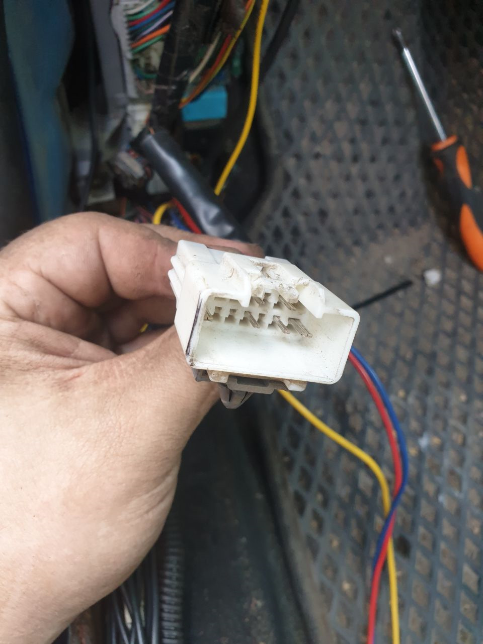

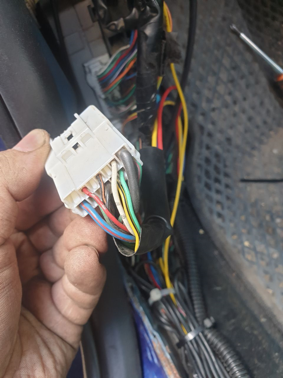

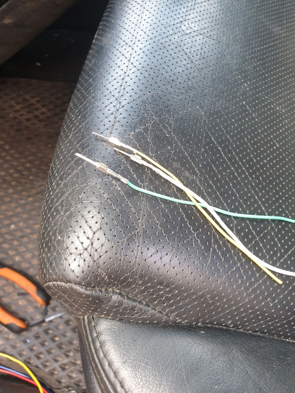

Для начала добываем пины из фишки косы двери
Цеплять их нужно в следующее место (подробнее как и что читайте у kai152, не вижу смысла копировать все)
Пины также на скрутку, усадку, в изоленту, провел их через оболочку на кабеле до фишки, и листая схемы, фото туда сюда, поставил их по местам.
Собираем все в зад, получилось аккуратно, не гофра бы и цвета то как завод вышло бы.

Ну думаю ладно, я не смотрел что с фишкой в фаре, а зря.
Она сдохла.

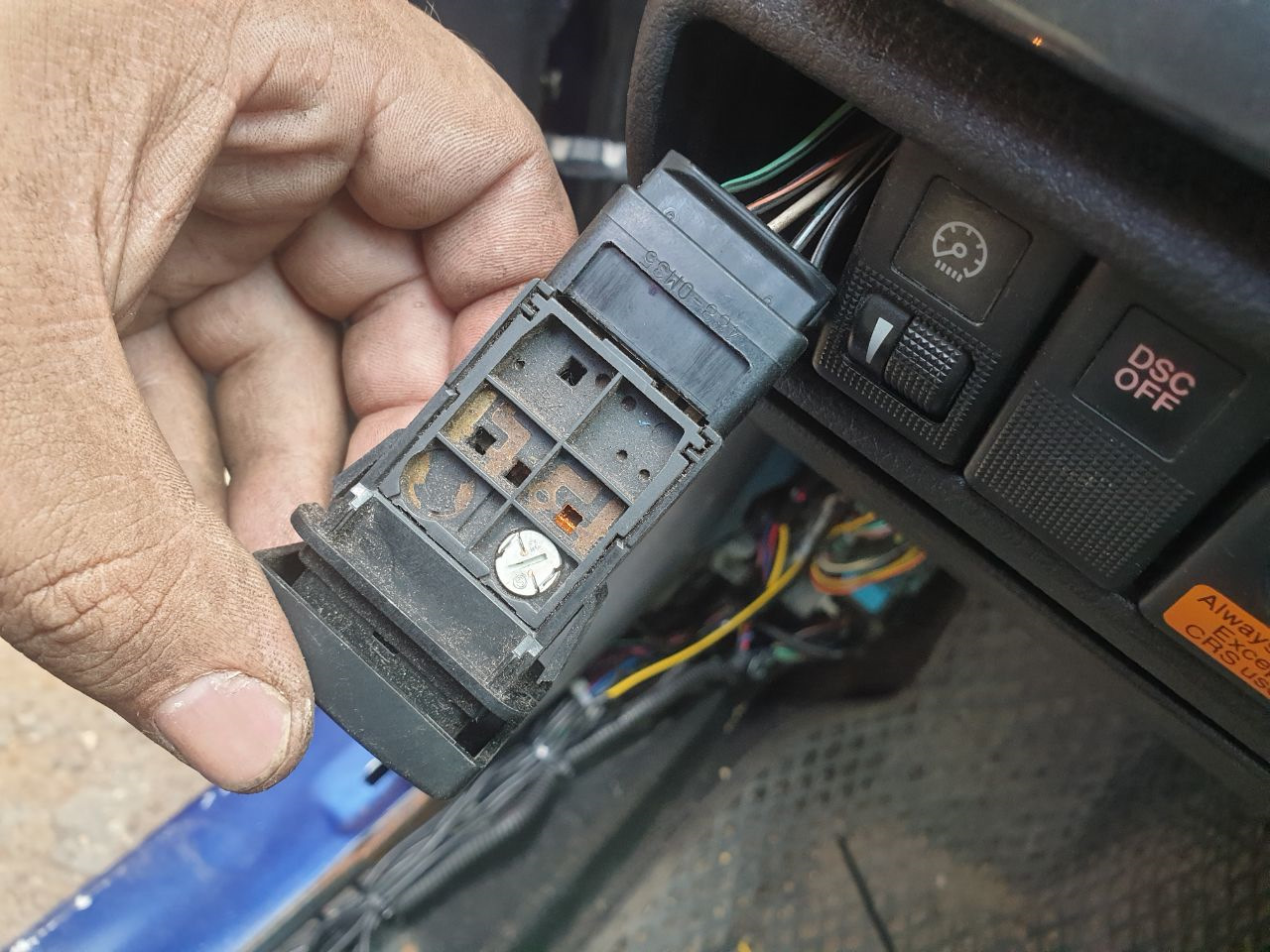

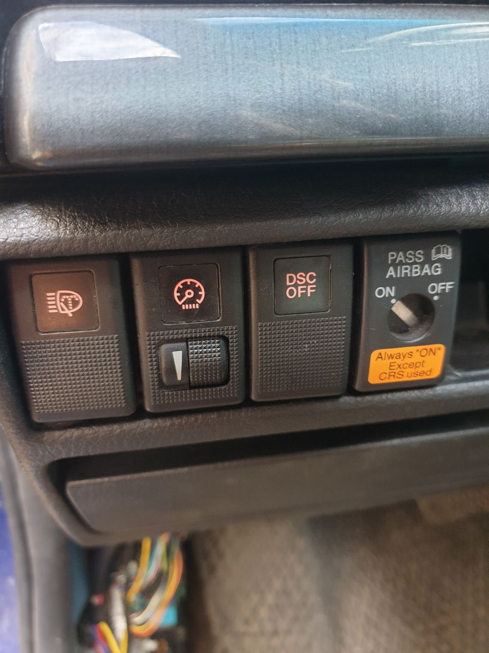

Собрал все и сделал одну мелочь.
Подготовился к установке омывателя по кнопке.
Колесо уровня фар удаляем, на его место встает омыватель.
В планах задействовать проводку ручного корректора, чтоб не тянуть провод как это делал shurik-auto
Тут: www.drive2.ru/l/635599635544539650/
Займусь этим скоро.
А пока имеем такой вид, не помню правда есть ли лампочка в замке подушки.
Собственно воот, читал вроде как будут до всего докапываться, авто корректор будет к месту.
