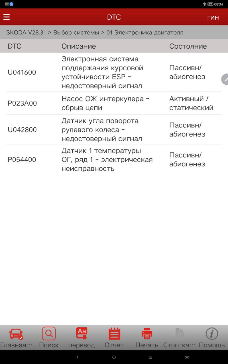

Завел машину и тут бац Check Engine не гасится! Вот сюрприз! Благо в хозяйтстве есть лаунчер и можно почитать, что там имеется ввиду под мегаинформативной желтой лампочкой.
Как оказалось скрывалась ошибка P023A00.

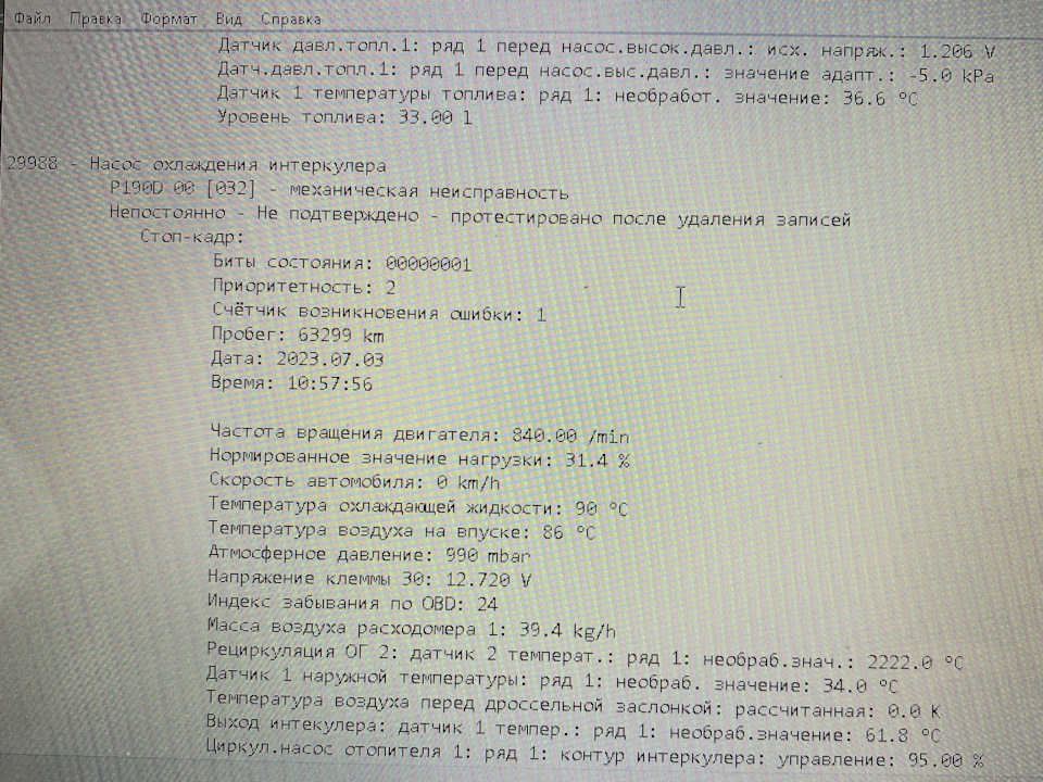

Первая мысль — может электроника глюкнула и простое стирание ошибок пойдёт на пользу, но увы ошибка стала появляться после стирания. При чём, даже не сразу, после затира, а так раза с третьего. Прикинув, что может быть — было решено покупать моторчик.

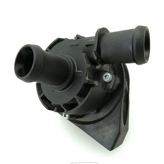

Начались поиски. Что бы точно определить запчасть и не ставить ETKA — пошел на ресурс — www.elcats.ru/skoda/
Запчасть — 5G0965567
В процессе поисков выяснил, что есть вторая ревизия данной запчасти с номером 2Q0965567A, но решил покупать со старым номером, т.к. оценил шансы получить оригинал второй ревизии, как нулевые.
Оригинал обошёлся в 9700 р. За работу еще 3000 р.
Замена моторчика прошла без потерь антифриза.
Итого за гашение жёлтой лампы = 12700 р.
