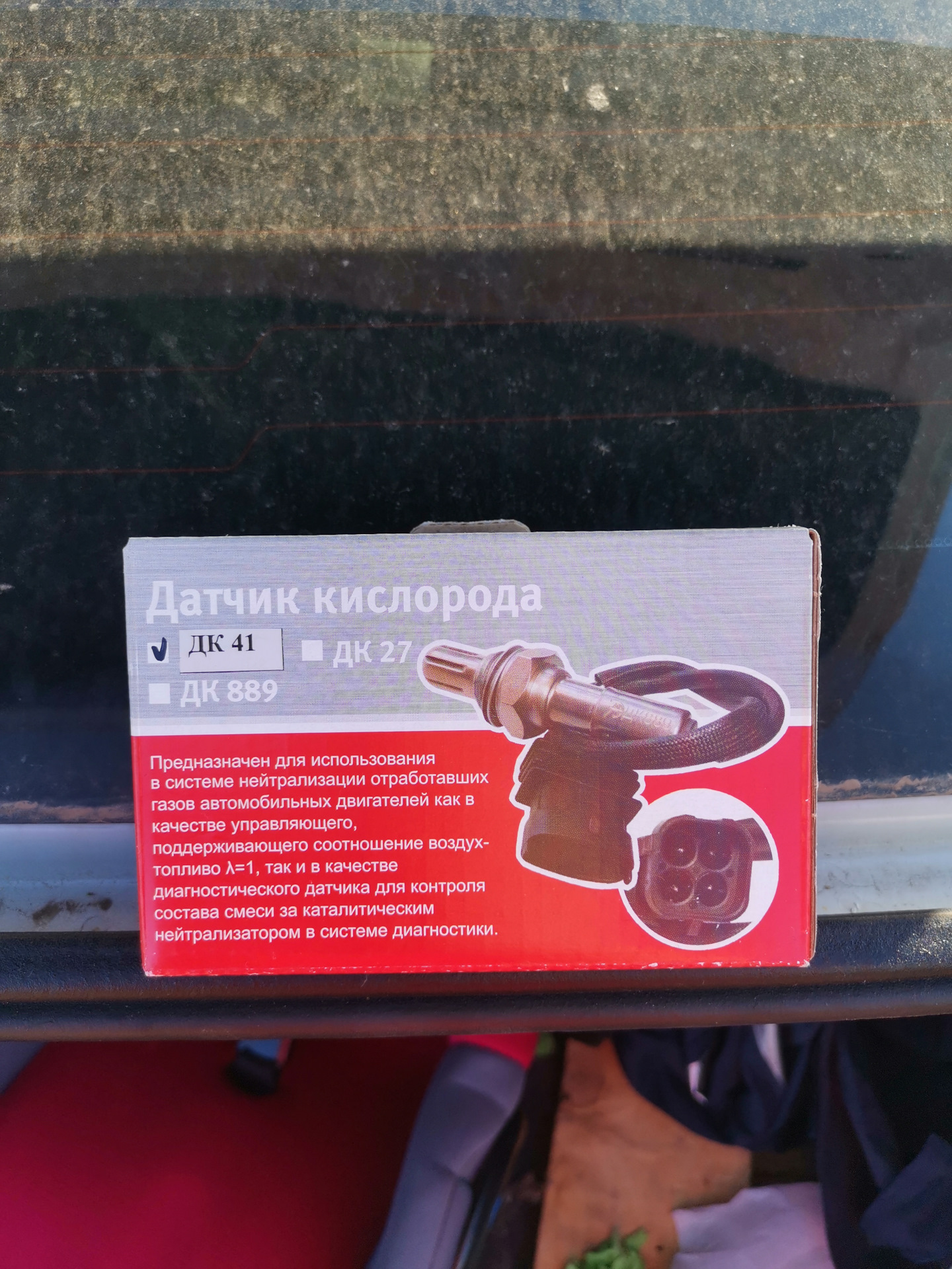

В пятницу машина начала дёргаться, не ехать. Вывернул на обочину обороты скакали и машина заглохла.
Выскочил чек. Ошибки: p0172 (богатая смесь), p0134 (низкий уровень сигнала датчика кислорода).
Раньше тоже такое бывало, но проходило и просто сбрасывал ошибку, которая появлялась с теми же симптомами через месяц или полгода — как повезёт. В этот раз сброс не помогал, ошибка появлялась заново, но машина ехала.
Заменил первый датчик кислорода. Оригинал 7800р, Китай 1500р, калуга 2800р. Поставил калужский. На вид 1 в 1 как заводской. Время покажет сколько проходит. Ошибки больше нет, все работает штатно, снизились вибрации двигателя на холостых.
Для замены пришлось купить накидной ключ на 22, однако термоэкран всё равно помял.
Прилагаю фото коробки и старого ДК в нагаре от антифриза.

Датчик заказывали по артикулу ДК41? Подходит без доработок?
Купил в магазине.
На вид точь в точь. Подходит без доработок.
Ясно. Датчик нормально работает, не глючит?
С тех пор как поставил проблем не было.
Это хорошо! Тоже закажу напрямую у производителя, чтобы на подделку не нарваться, а то мой датчик ошибку начал выдавать.

Добрый день. Подскажи номер нового оригинального который поставил?
Дк 41. Выглядел как заводской верхний 1 в 1. Номер по каталогу можно глянуть, но я не помню был ли он на коробке.
