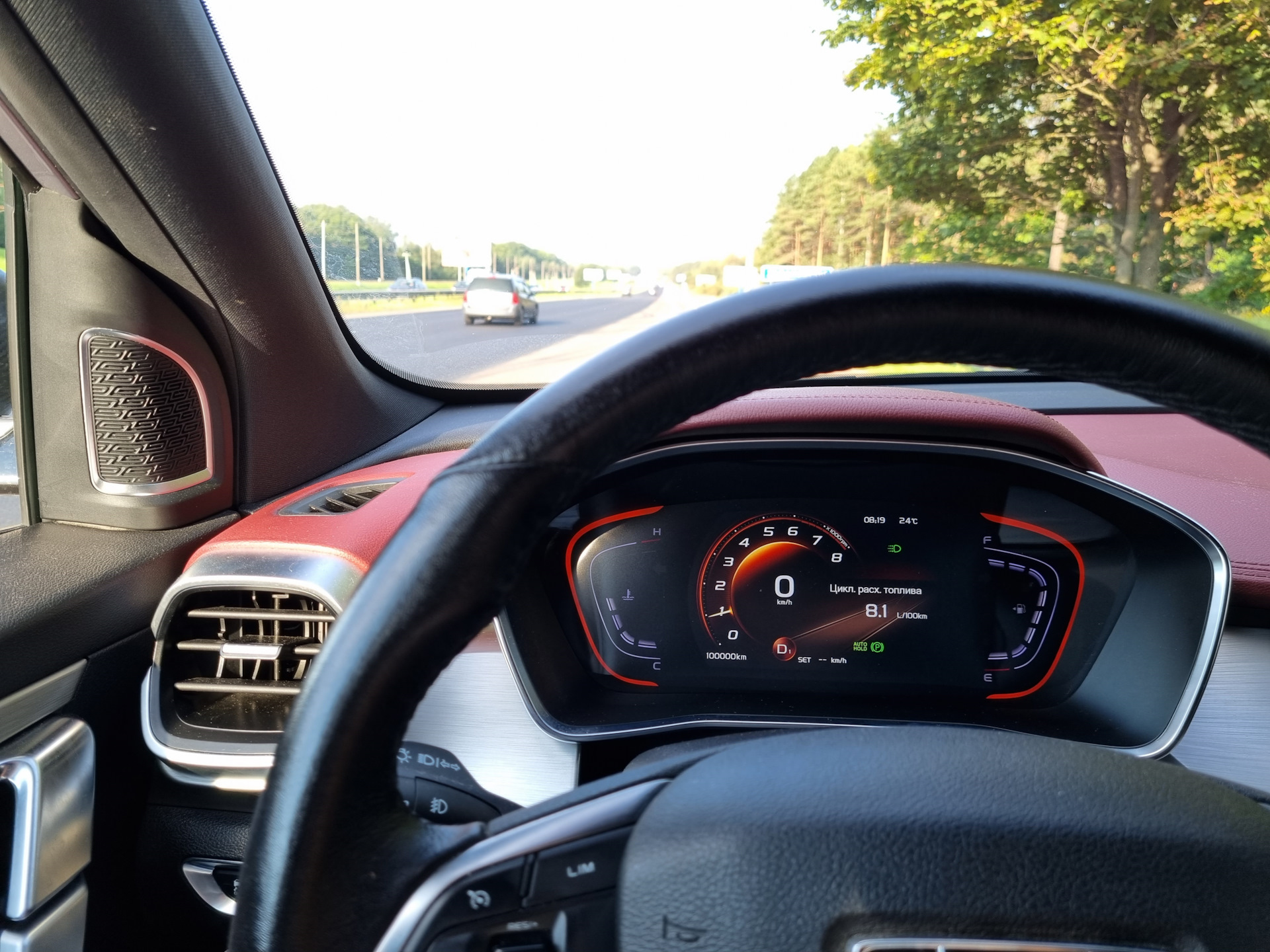

Всем привет! Этот момент настал — цифр на одометре стало 6, пробег перевалил за 100 000 км.

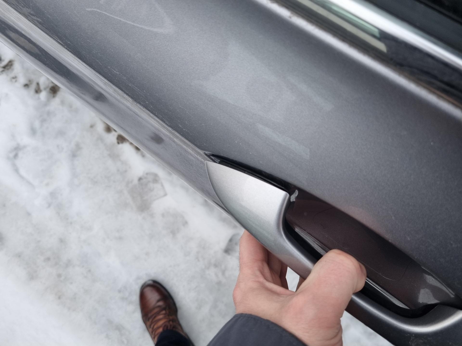

*сломалась защелка на ручке водительской двери примерно на 40 тысячах зимой — не признали, комфортный доступ работает без нареканий;

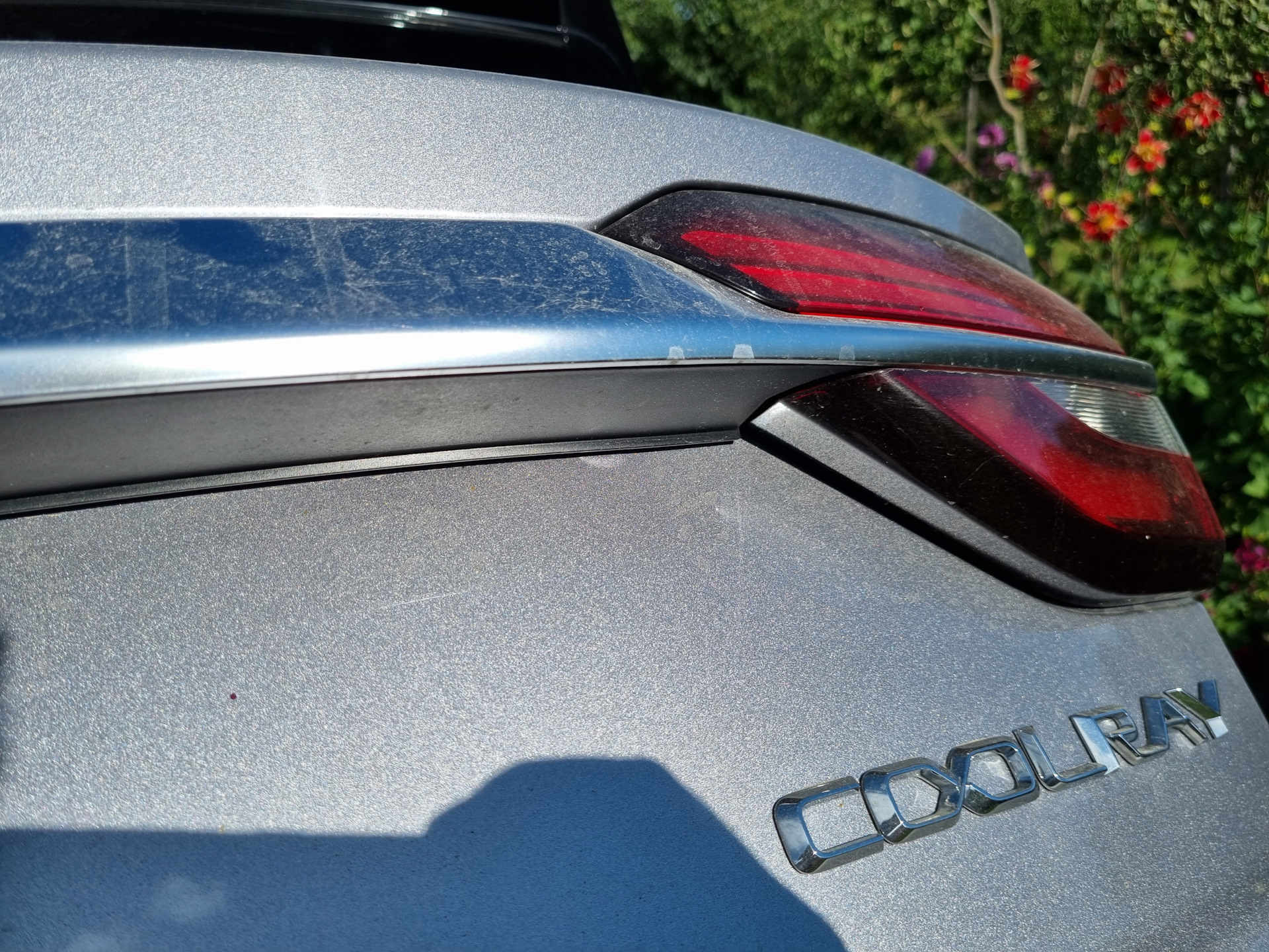

Ржавчина
Открытых очагов нет, под подозрением одно место под саблей на багажнике и есть два скола до голого металла на капоте, которые я сразу закрыл лаком и они не беспокоят.
При моем пробеге считаю, что кузов показал себя за три года на твердые 5.

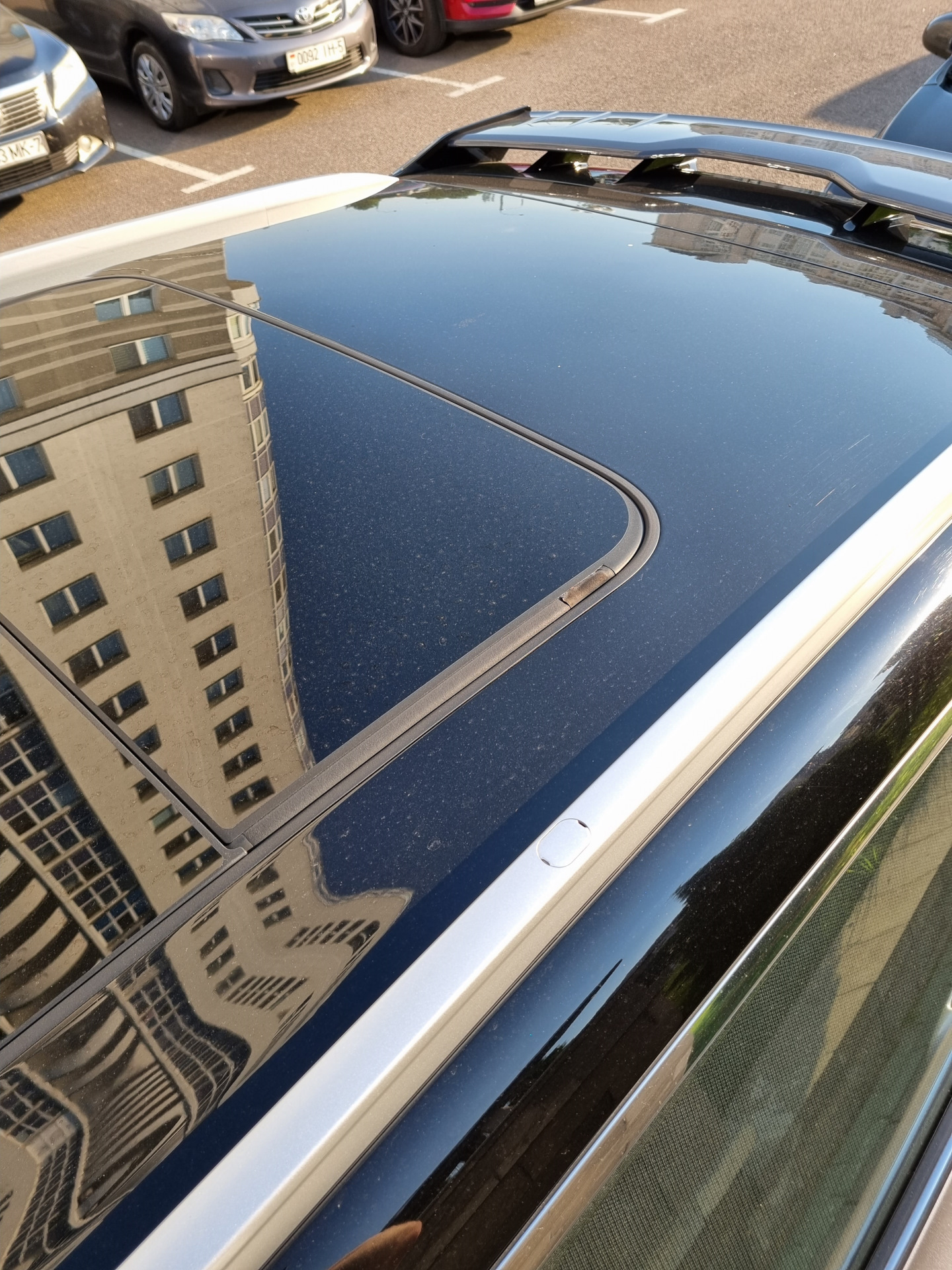

Какая-то сволочь ворона склевала кусок уплотнителя во дворе прошлой весной. Натурально, без шуток. Пришлось вклеить самому кусок уплотнителя, потому что не нашел оригинальный его код. Езжу так.
