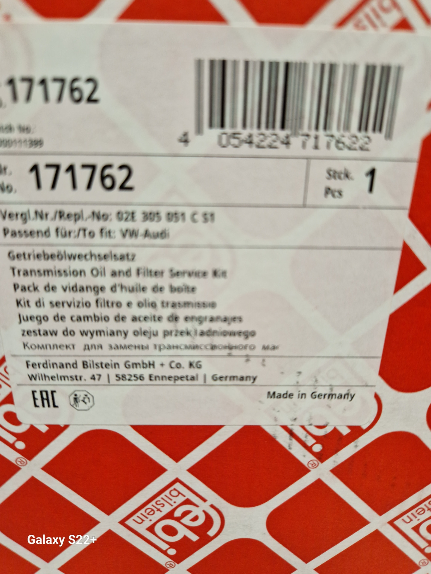

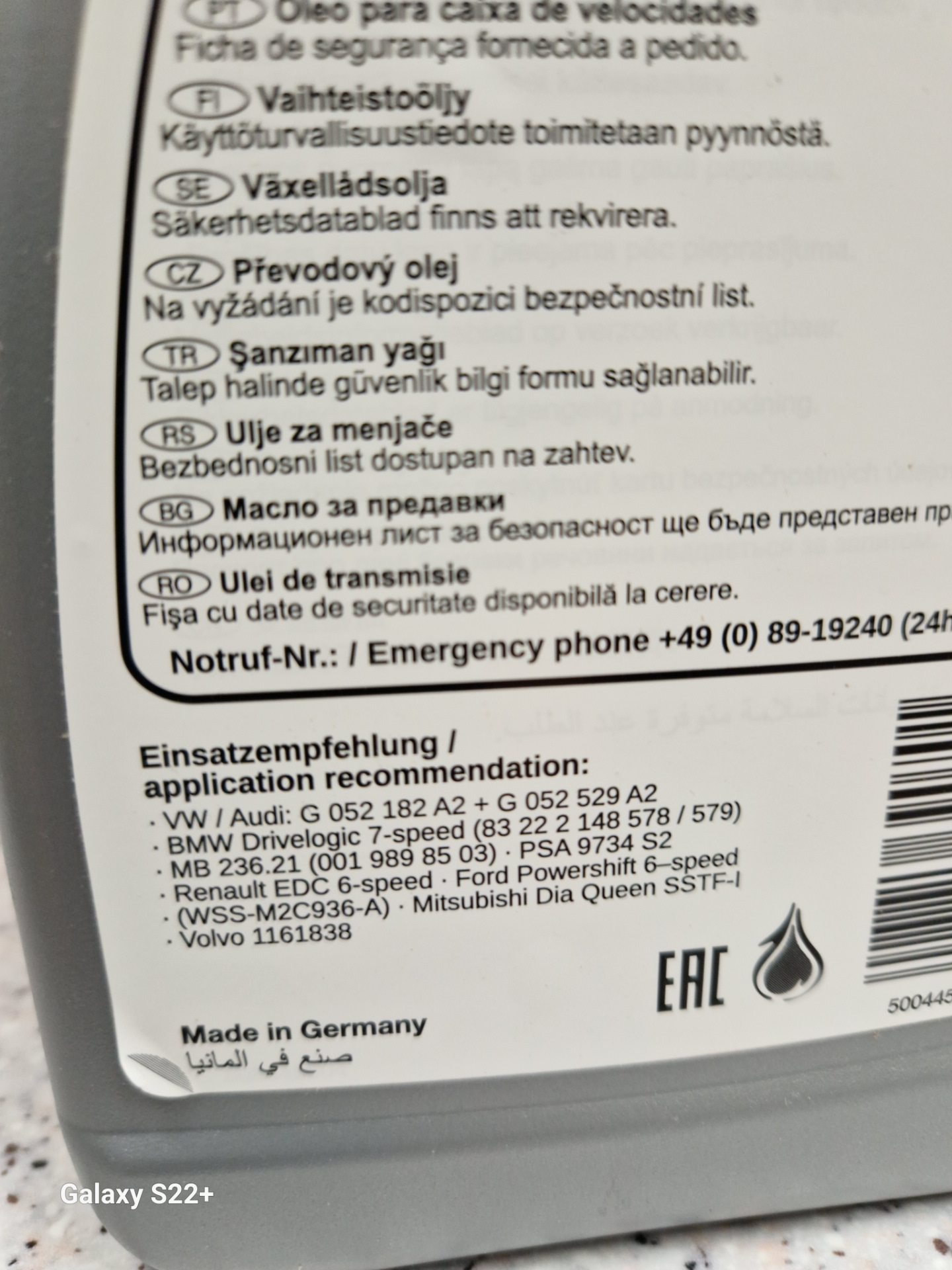

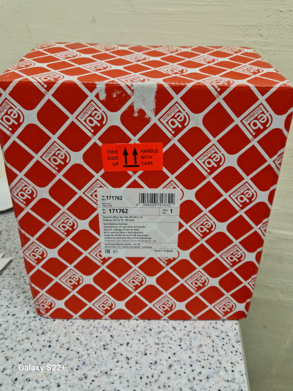

Купил для будущей замены масла в dq250 комплект febi 171762 в который входит все. Чистая маде ин германи. Как везде пишут и в ютубе говорят один из лучших заменителей оригинала.
Запчасти на фото: 02E305051C
Запчасти на фото: 1305051P

Брал на авито, но у того продавца уже закончилось. Пока не менял. Говорят 5л хватает. Вот видео по замене

Я не говорю конкретно за этот феби (феби — обычная контора упаковщик). Даже если говорить за масла — на канистре вага указан производитель, кастрол, шелл, можно купить у этих производителей масла той же вязкости, того же допуска. Ну а фильтра — на оригинальном фильтре даже артикул производителя указан, думаете у них будет две независимые конвейерные линии?

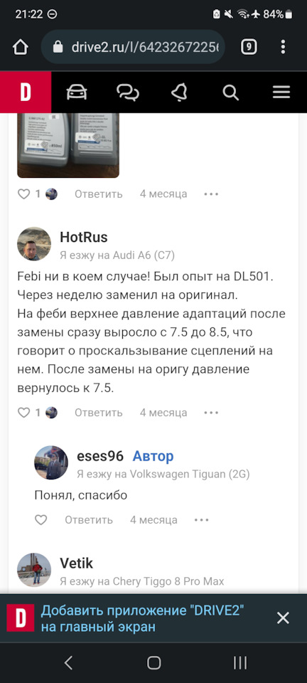

ну и внесу так сказать сомнение за febi. внизу скрин)
Ну если вы читаете ойл клуб как и я, то очень рккомендуют марку febi.
как и kixx, в обоих случаях это заменители+febi более распиаренный а на вкус и цвет, как говорится…
