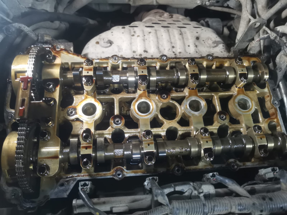

Прокладка клапанной крышки
Прокладку заказал оригинал, оригинал выполнена из резины, хотелось бы конечно силиконовый вариант, но увы, другого не было.

Прокладка старая совсем задубела, хотя и отошла от блока довольно легко, двигатель порадовал своей не сильной закоксованностью.
