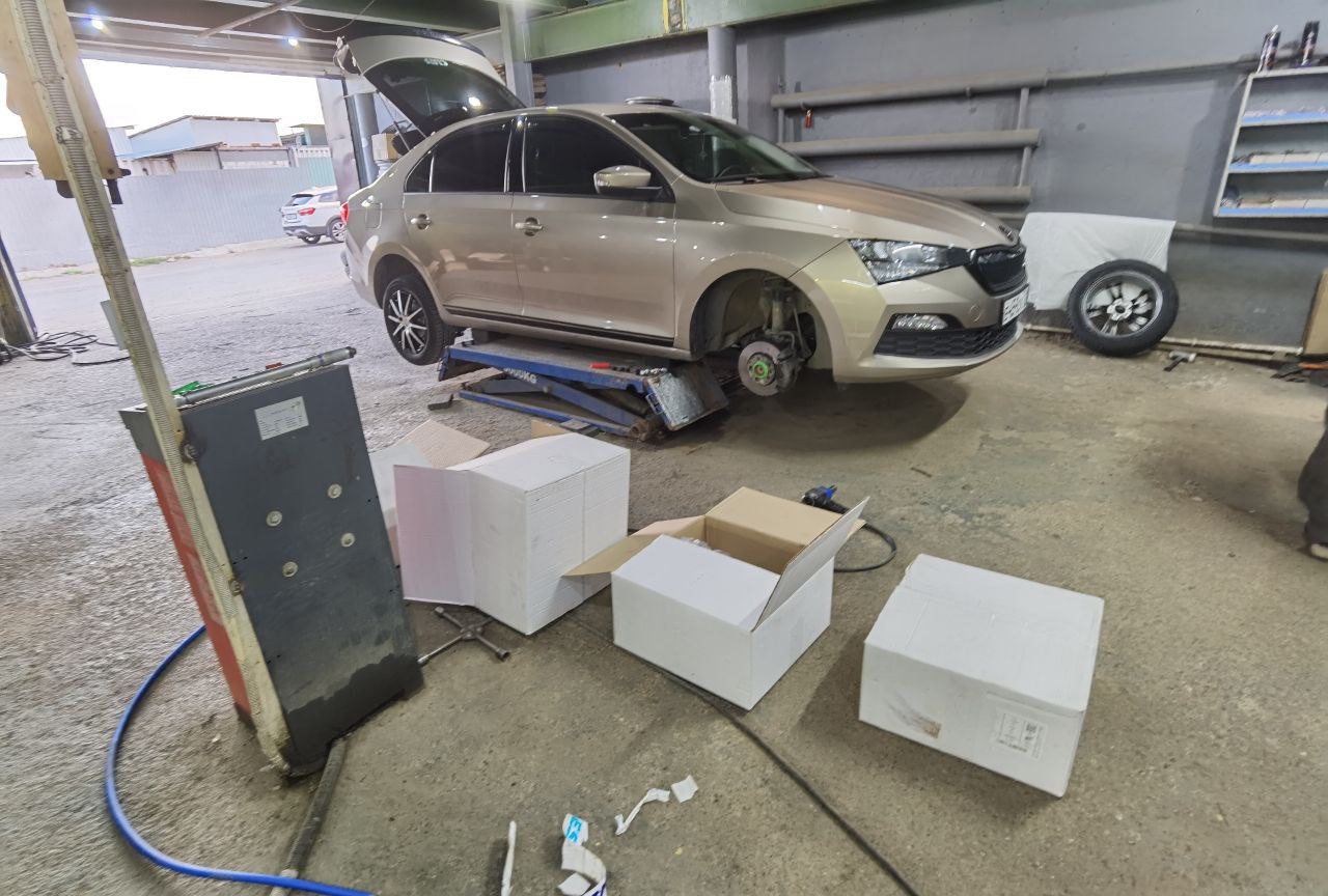

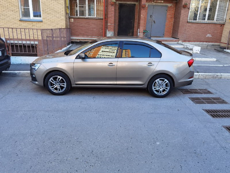

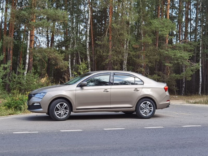

Как из прошлого поста понятно, я искал золотую середину во внешнем виде, чтобы машина не смотрелась как скейт на роликах с R15 и чтобы не делать совсем красиво R17 с пружинами тк наигрался с "нижепижженгом" зимой не хочется чистить дворы и застревать.

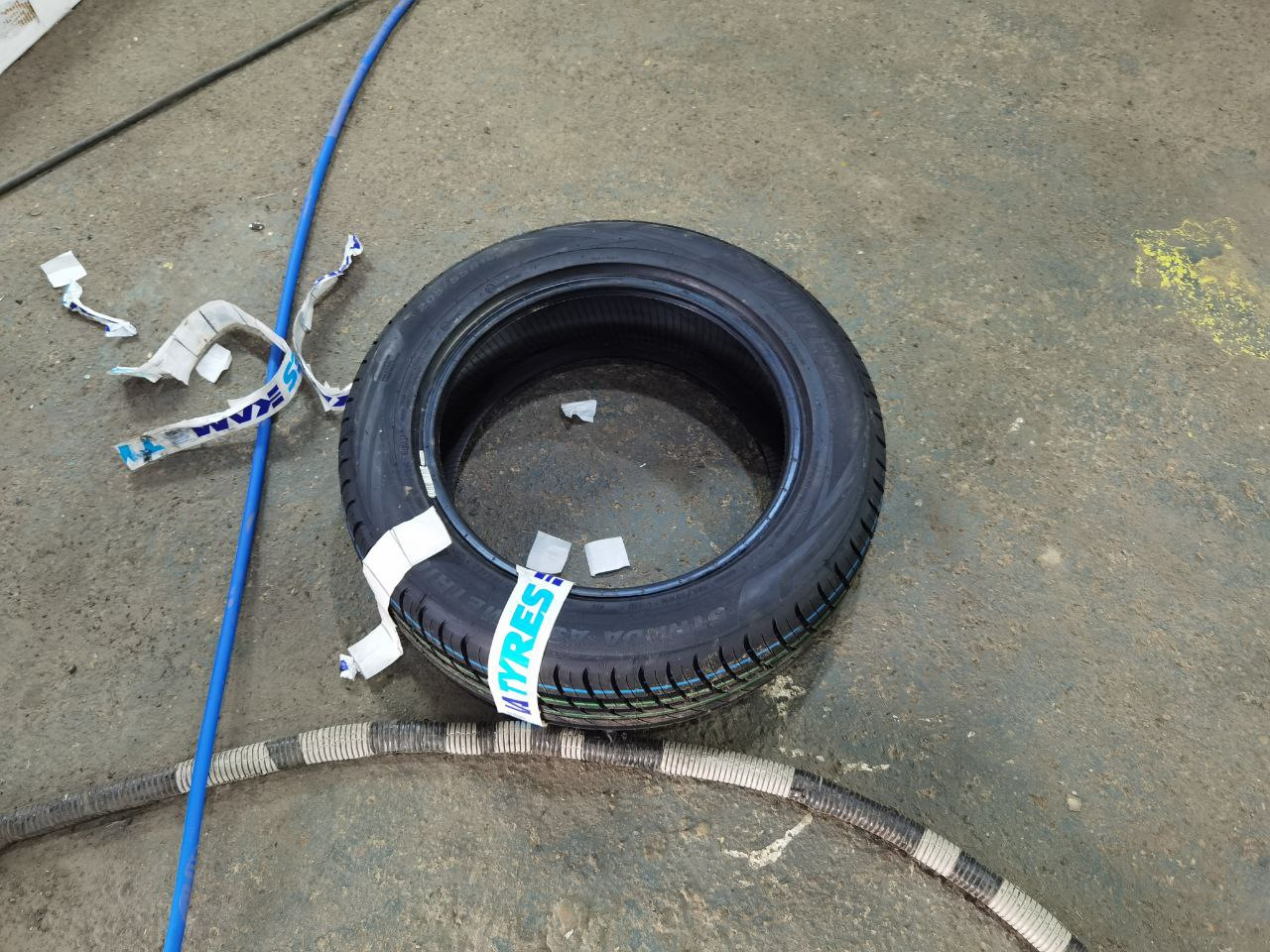

Купил R16 Aero V2077 в цвете "графит" (22к)
и резю выбрал Viatti Strada V130 (13,8к) + шинка колечки и ниппели 1300р.
Свои бублики продал комплектом за 23,5.

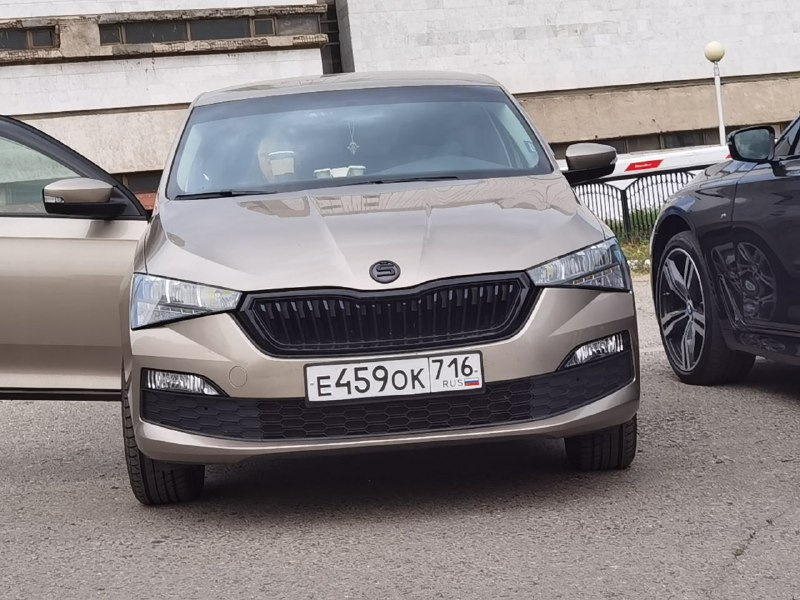

Один Х получился жып, одно радует колеса в целом по больше стали.

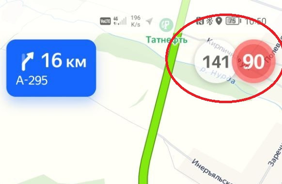

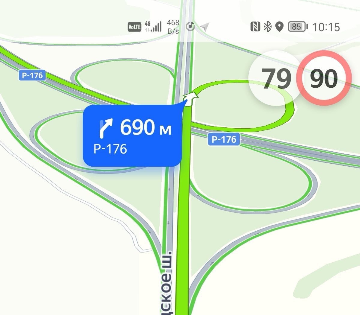

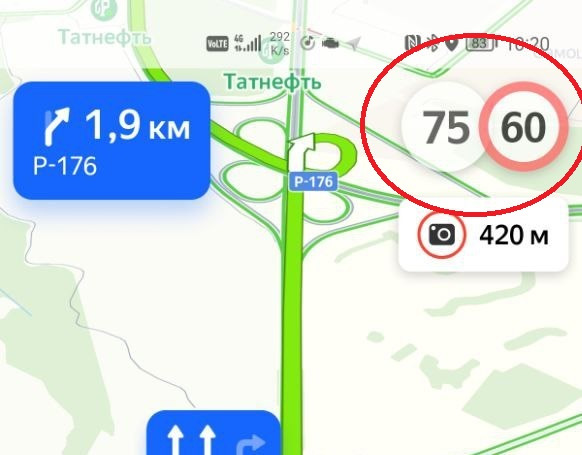

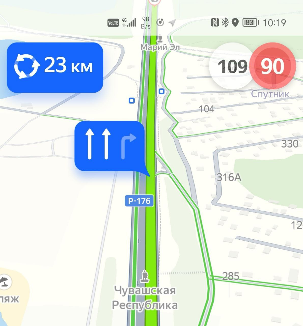

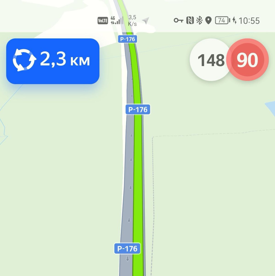

Так как штатный размер резины не популярный R16 195/55, пришлось взять 205/55. В теории она только шире, но на практике еще и выше. Поэтому скорость по спидометру теперь соответствует скорости по GPS. До этого скорость была такой…
Сейчас же по круизу и по GPS показывает ровно те же цифры, нет запаса на камеры)

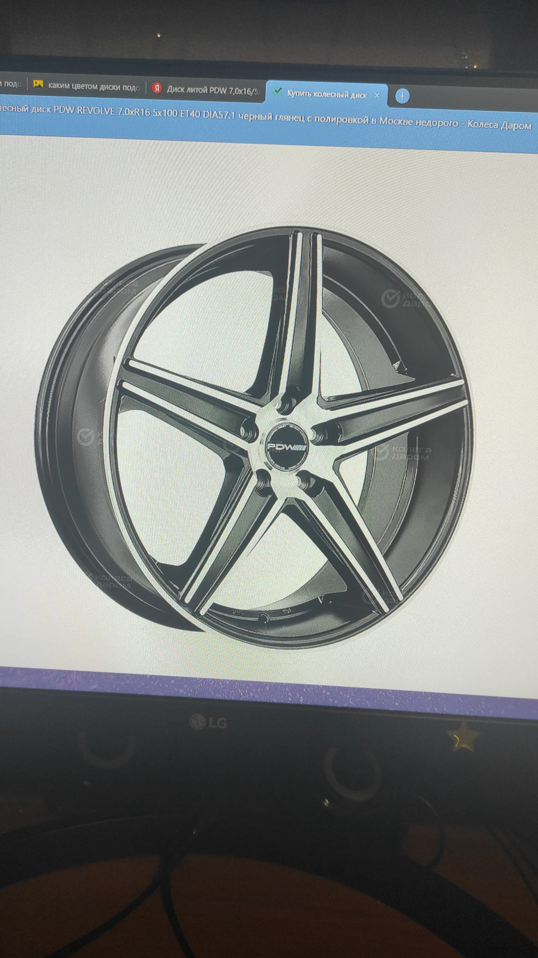

Подскажи вот эти параметры подойдут? В чем будет отличие между твоими
Подойдут. Отличие будет том что у меня ЦО через проставки стоят, а у тебя тик в тик подойдут.
Это потому что на моих вылет 40 стоит? А так по ступице и ширине диска все идеально будет? Я не шарю в этом, вот задумался о смене)
Не значительно, заводской вылет я не знаю какой. Но когда произхводитель днлает под машину разболтовку и ЦО остальные параметры должны соотвествовать иначе кому он их продаст?! Вот если бы вы от бмв например пытались диски вкорячить в шкоду вот там надо на все смотреть…
