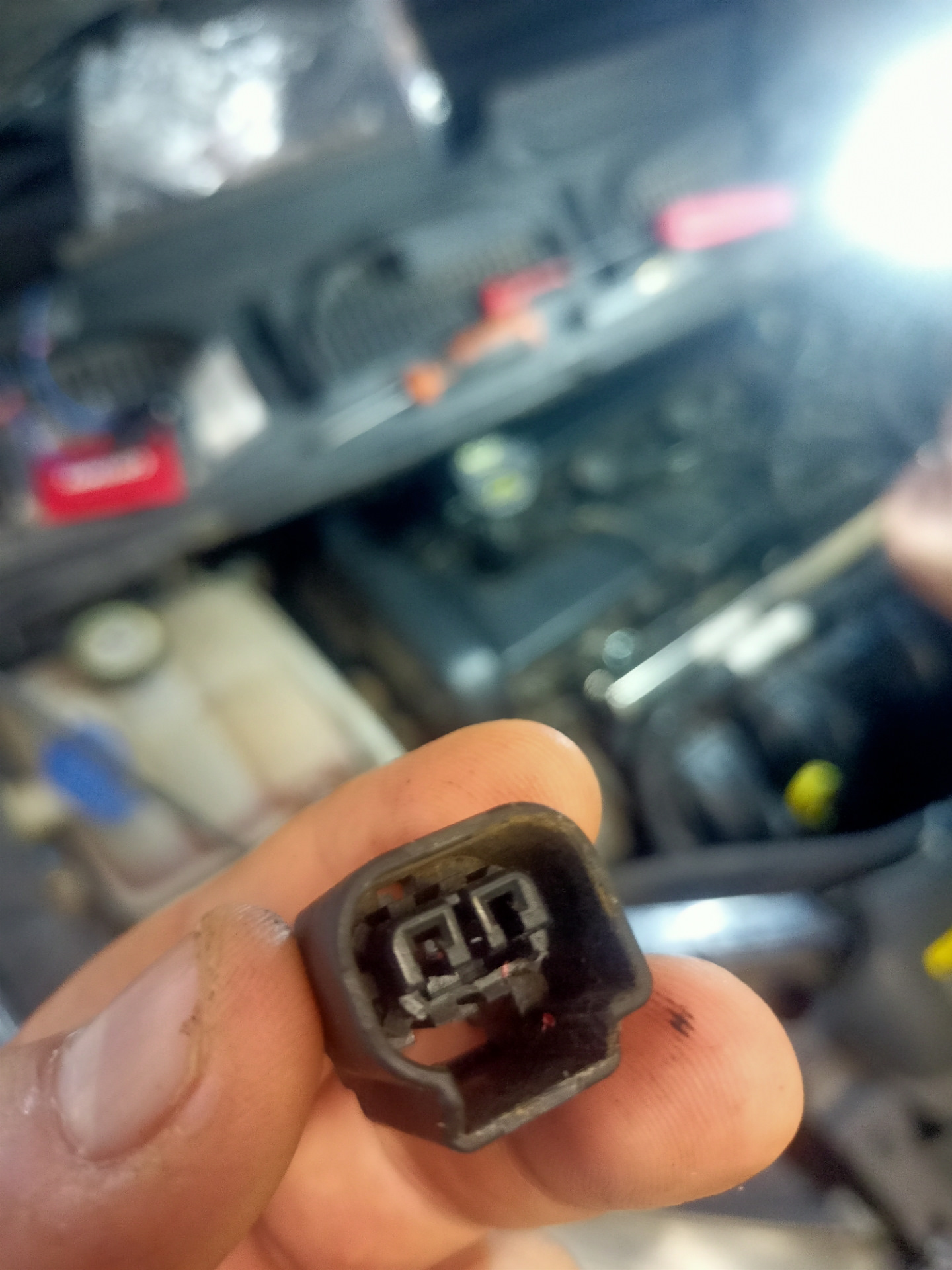

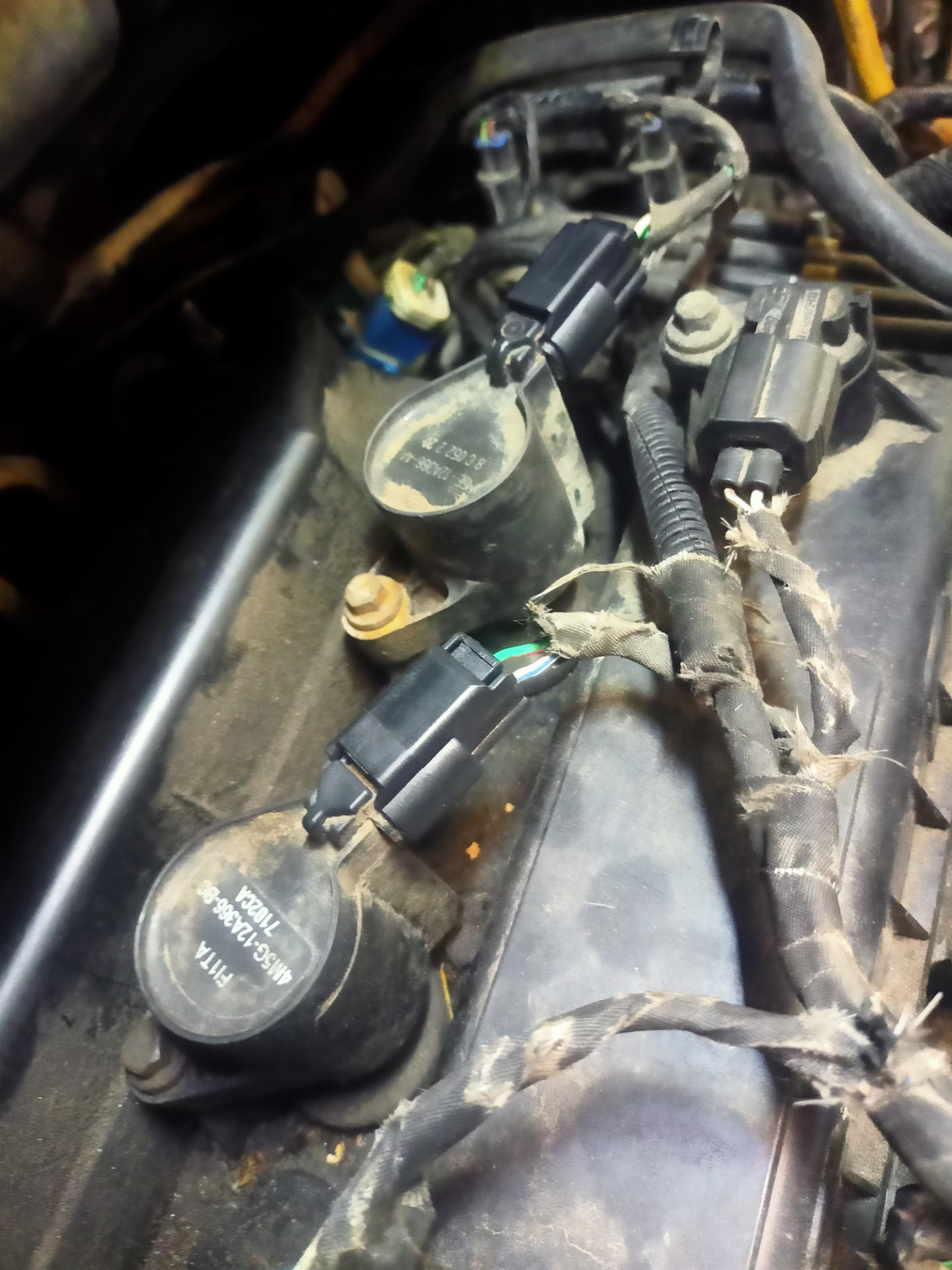

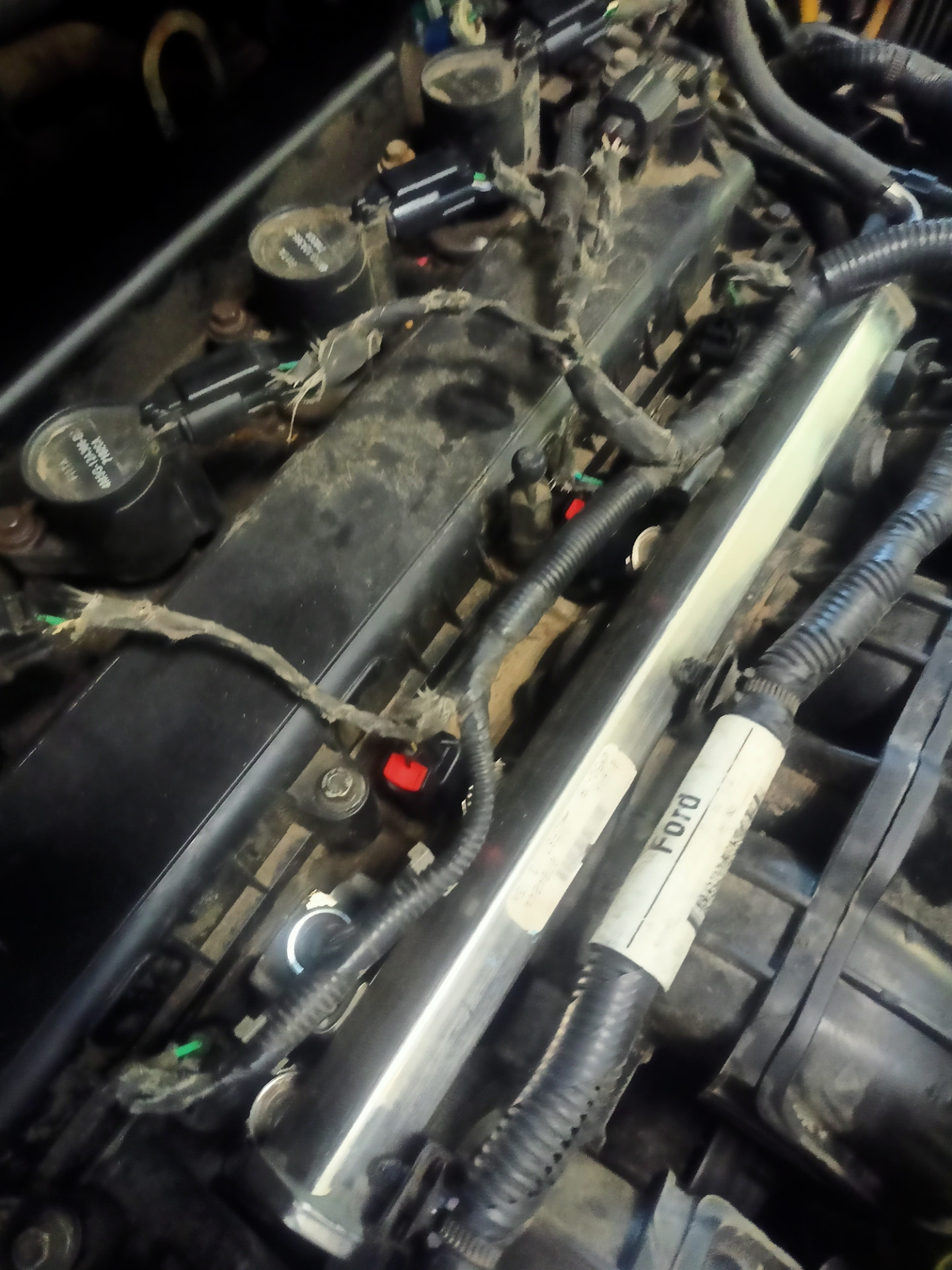

Привет господа, в последний раз когда менял коллектор доломал разъемы на форсунках и катушках, на хомутах ездить, не мой вариант, поэтому начал поиски.

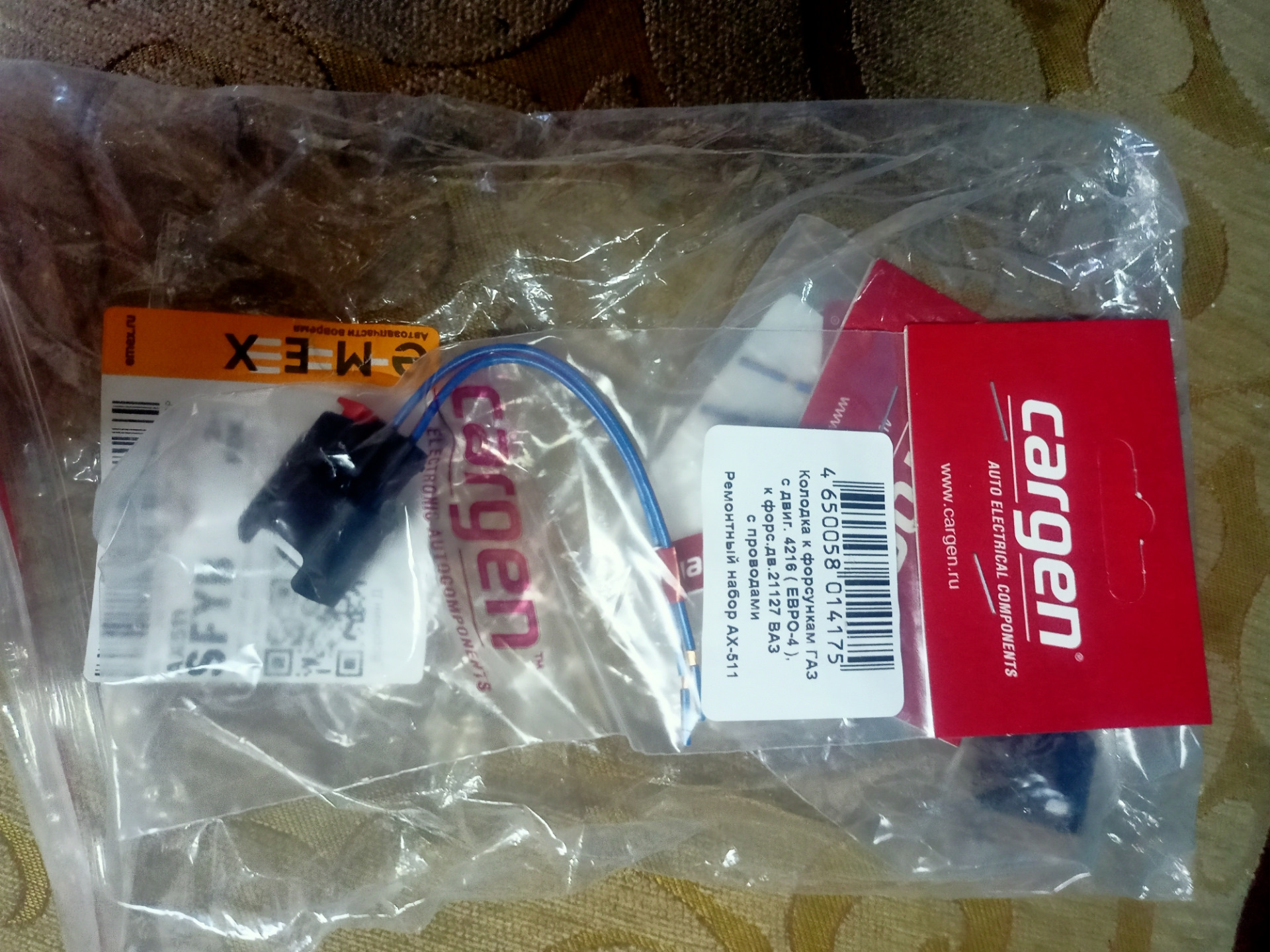

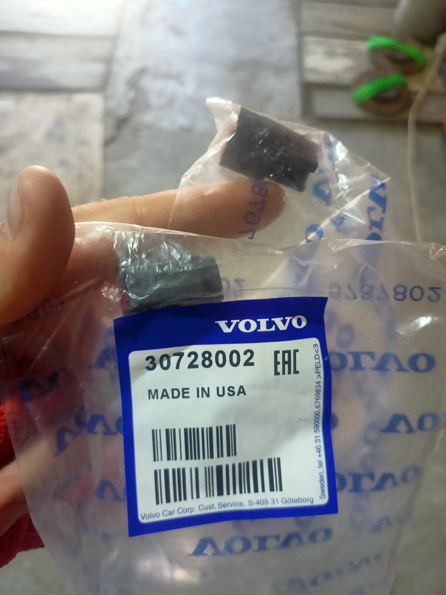

По совету ребят было заказано:
Cargen AX511 — 2шт. по 130р. на форсунки
Volvo 30 728 002 — 2шт. по 380р на катушки
Запчасти на фото: AX511

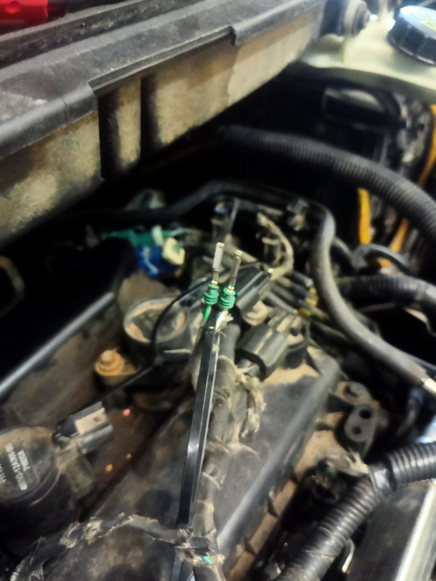

Сам не стал менять, заехал в сервис.
За работу отдал 700р. Руки у меня не из того места, поэтому лучше решил так. Работа по времени 10 минут.
Теперь прям на душе спокойно и все по фен-шую.
