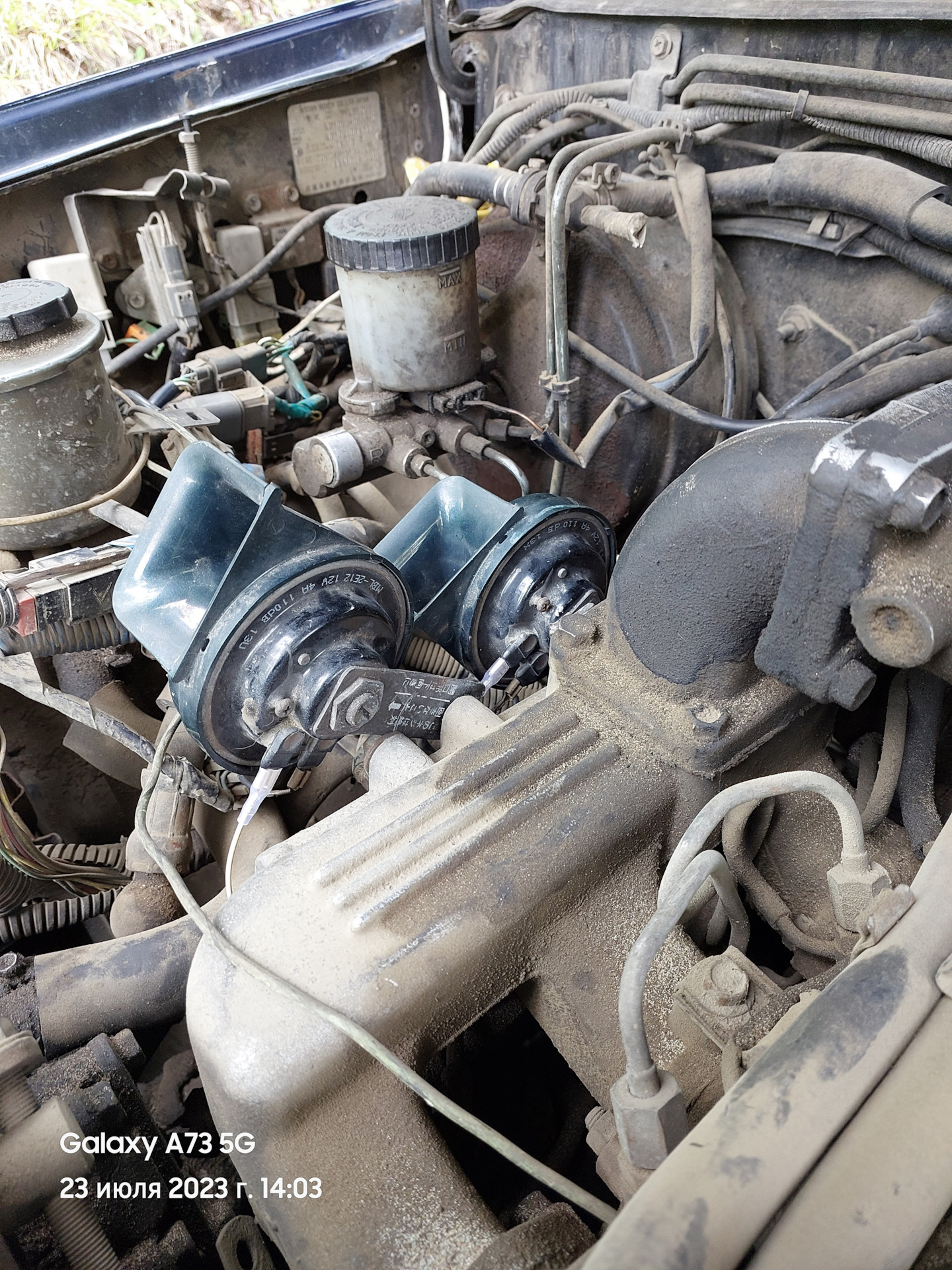

В очередной мой визит на дачу, отец попросил пожмакать кнопку клаксона, пока он клаксоны эти настроит. Батя — непробиваемый фанат волговских дудок. А их нормальные нынче купить — проблема. Послушал я этот ужас — нормальное звучание они уже не могут — предложил отцу сдёрнуть с пузотёра моего Mitsuba Alpha II (а это 112 дб великолепного тона) и прикрутить на Тиру. Категорически отказался родитель, но я запомнил.
Отдыхаючи во Владивостоке, прикупил дуделки Mitsuba Alpha. Да, всего лишь 110 дБ, но тон приятнее, чем у II.
В очередной визит на дачу прихватил электромонтёрский свой чемоданчик, молча закинул клаксоны нормальные под капот и избавился от сипловолги.

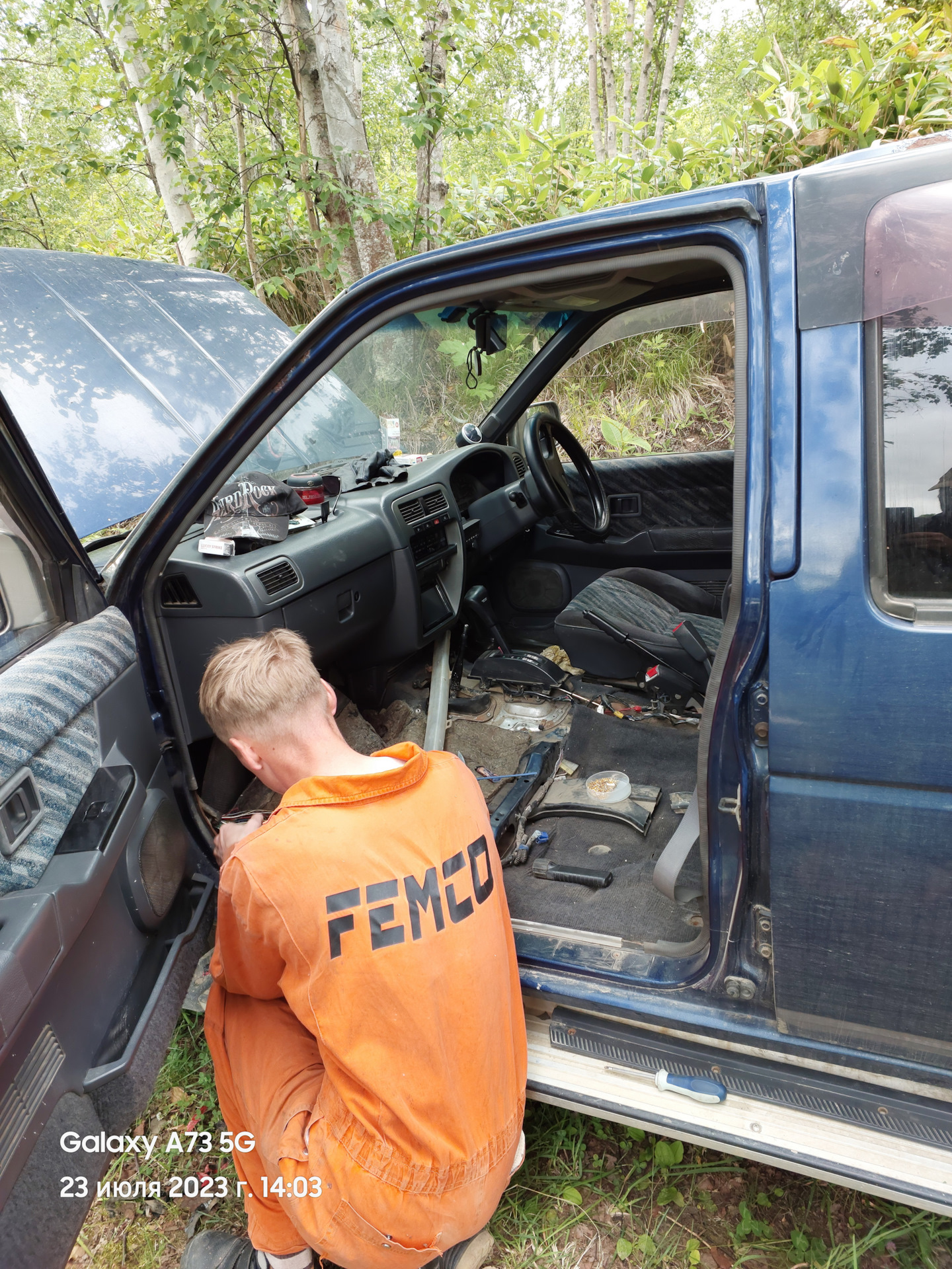

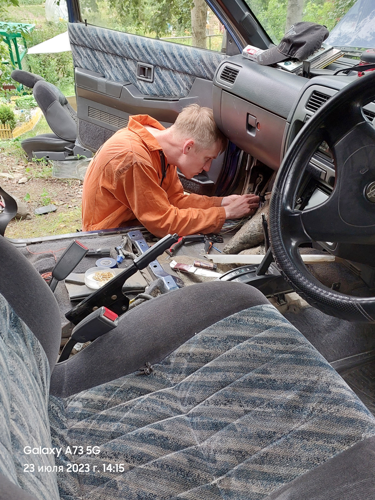

Отец давно жаловался, что при ремонте рамы, кузовщики повредили косу, и много чего работать перестало: O/D не отключается, задние динамики, индикатор ручника, сигнал на свечи накала, ещё что-то. Глядя на мой чемодан, предложил он прозвонить кнопку O/D.
Разобрали немного, кнопка целая, провода тоже. Сняли кресло. Нашёл провод, звякнул, ок. Иду дальше в направлении передней оси, и вспоминаю отцовы жалобы.

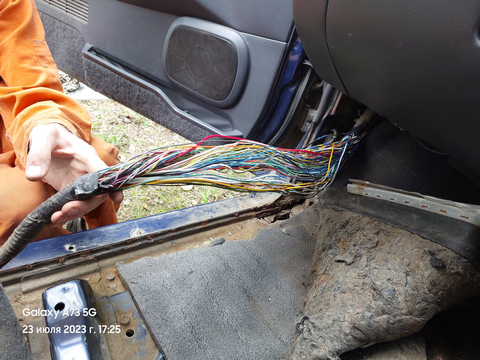

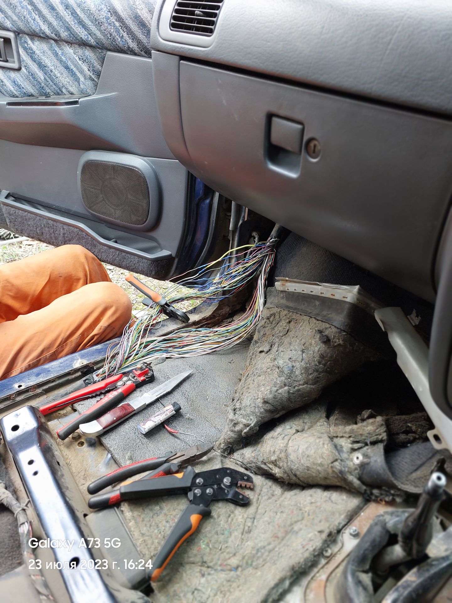

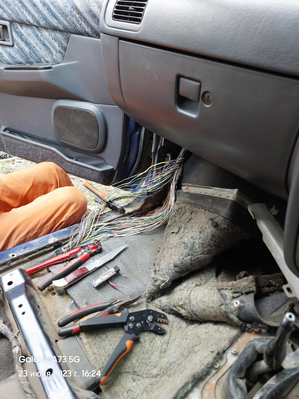

Быстро нашлась на косе свежая чёрная изолента, из-под неё скромно проглядывала красная. Шевелю косу — какие-то реле срабатывают щёлкают.
"Батя, обесточивай скорее!"
Распетрушил весь новодел — а там ездец, товарищи.

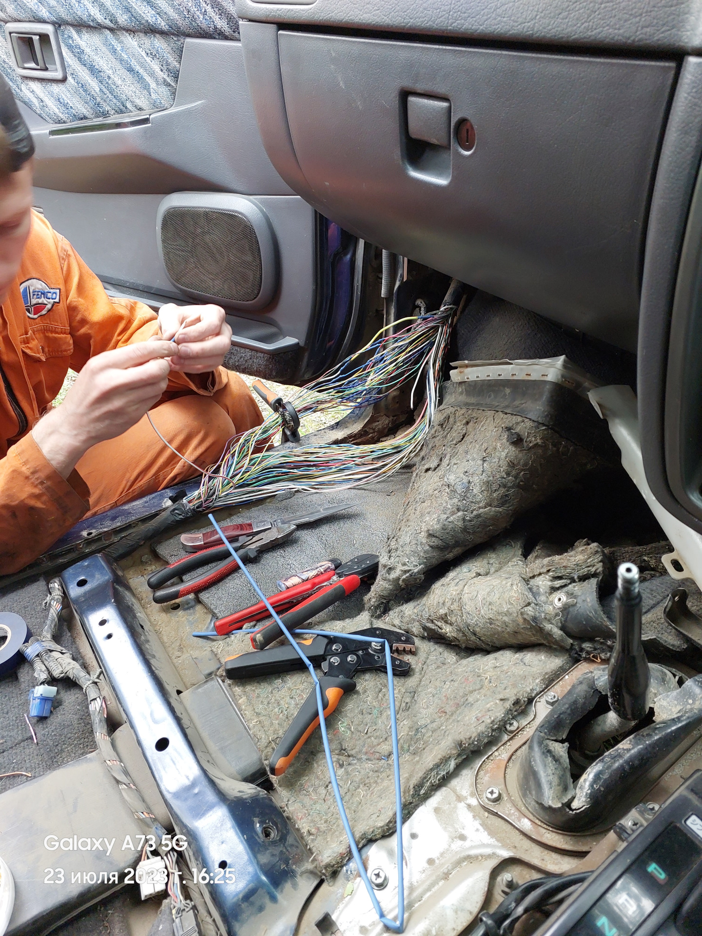

Кратко: умные кузовщики решили подлатать арку: присрали клёпками листик фольги. Когда сверлили 200 дырок для клёпок — прочленярили косу в 100 местах. Где-то лишь изоляцию царапнуло, где-то 1 провод перебило в 3 местах. Где-то в 2. Многие жилы получили и царапины и пробои. Оно при сборке не завелося — кинули 3 сопли, завелося и так и спихнули. Не помню почему отец не потребовал допеределок. За 3 года некоторые повреждённые, но живые провода окислились, и были на грани разрыва.

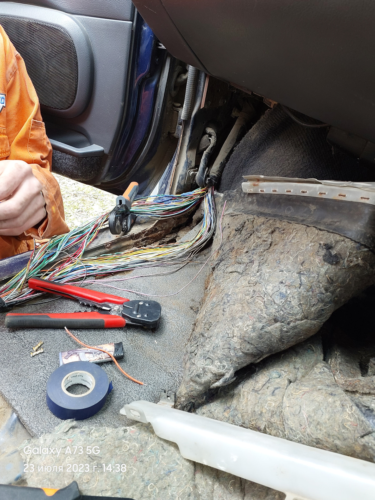

Что поделать. Бокорезы, зачищалка, кримпер, термичка, зажигалка, чутка проводов, табуретка, занимательный диалог с отцом, лимонада маленько. И полдня времени. Каждый проводок приласкал, осмотрел. Все сомнительные места — резал и обжимал. Сегменты с несколькими повреждениями — вырезал и заменял целыми. Таки-две состыковки — это лучше, чем три. На одном силовом проводе пришлось допустить скрутку — ферруля не налезла. Ни феррулей, ни гильз побольше с собой не было. Да и пресс-клещи для гильз не взял (откуда ж было предполагать?).
Но победил! Вернулось всё! Кроме задне-левого динамика — он нас покинул лет 10 назад, отцу индифферентен сей факт — ему фронт важен.

Так вот режем провод, зачищаем, одеваем турмоусадку с колечком припоя внутри, обогреваем, олово плавится, тормокембрик обжимается и герметизируется, уже пройдено цать тысяч км, по лужам, ни гниет, работает
Я предпочитаю обжимки. Они ближе к заводской конструкции (которая без нареканий ходит десятки лет и миллионы километров).
