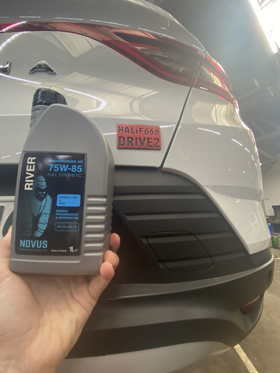

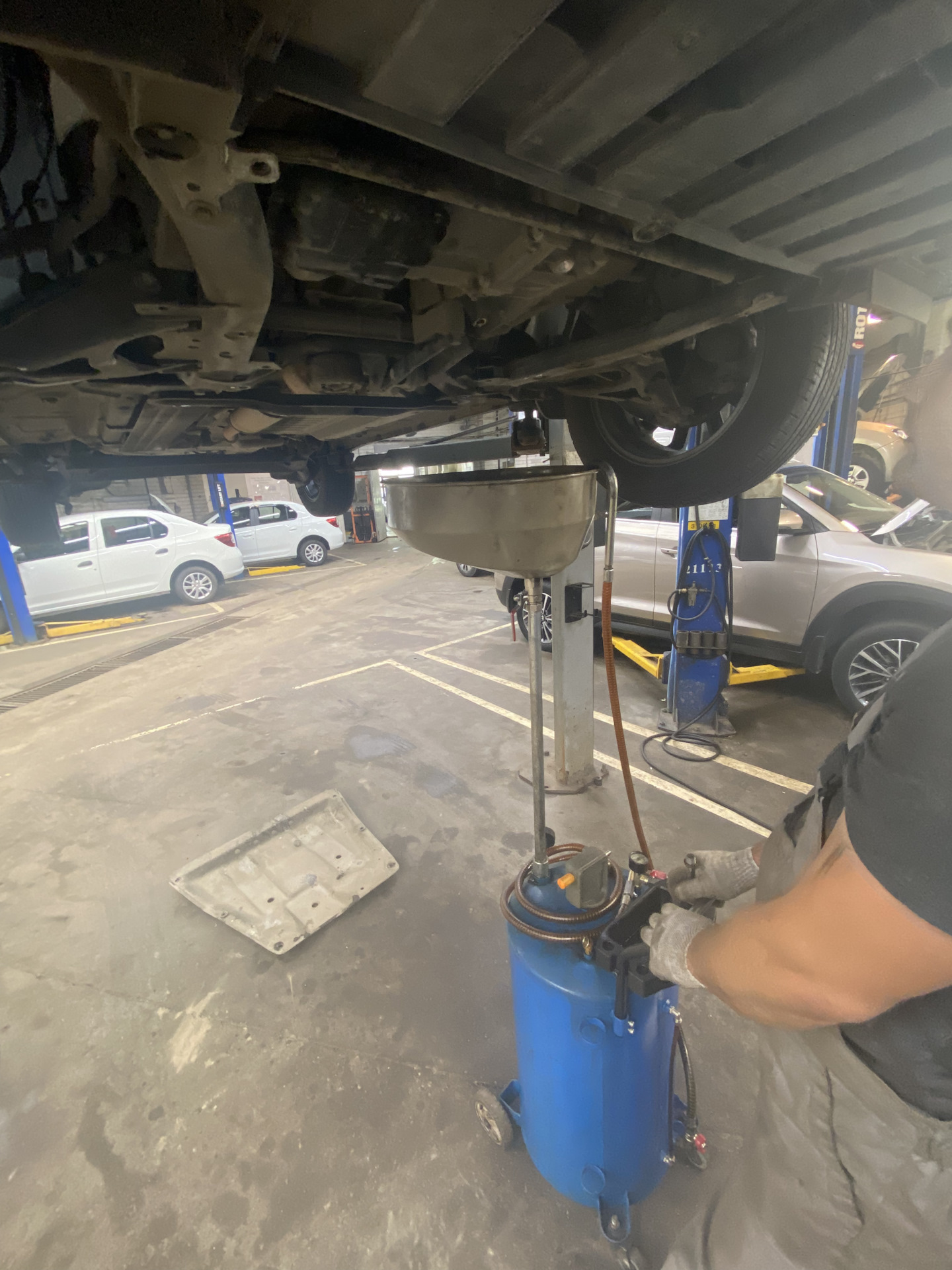

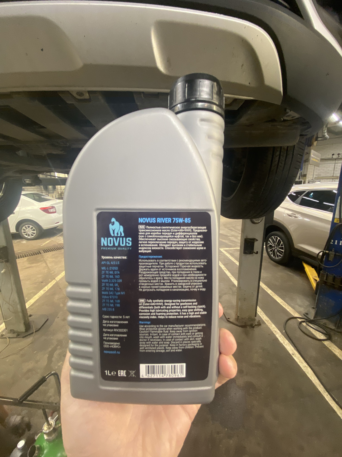

Вот и подошла пара очередной замены масла в МКПП. В этот раз выбор остановил на масле NOVUS RIVER 75W-85 Ester+AN+VHVI.
Полностью синтетическое энергосберегающее трансмиссионное масло (Ester+AN+VHVI). Предназначено для коробок передач и дифференциалов (как с самоблокирующейся муфтой, так и без нее). Обеспечивает высокие смазывающие свойства, легкое переключение передач, защиту от коррозии и вспенивания. Обладает высоким и стабильным индексом вязкости. Способствует снижению шума и вибраций.

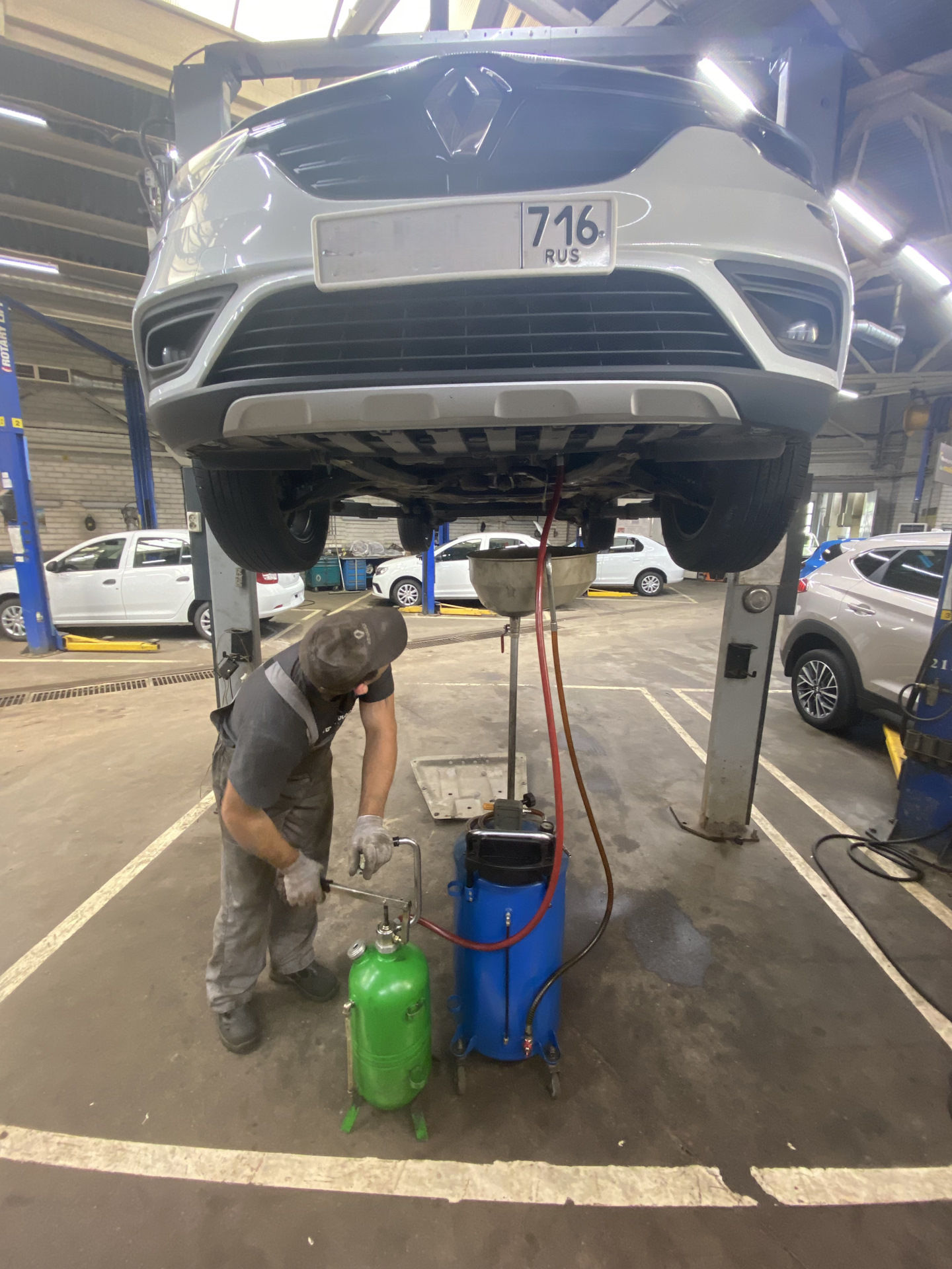

Замена стандартная. Откручиваем поддон, сливаем масло.
Короткое видео о замене Novus для МКПП!
Заливаем свежее масло в МКПП объемом примерно 3 л через заливное отверстие до перелива.
Все готово!И с чистой совестью катаем следующие 40000-50000 км!

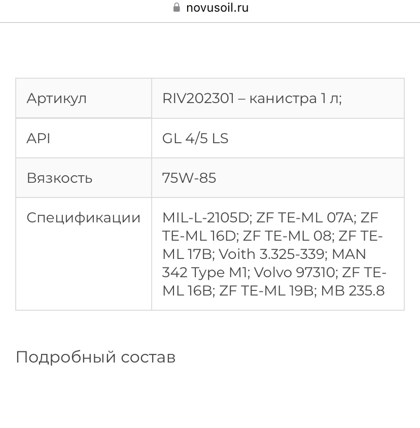

Масло наверно хорошее, только не нашел в описании класс коррозийной стойкости, для кпп JR 5 нужен 1а, ввиду медных синхронизаторов или латунных, не помню уже

Можно этим маслом, заменить ELF 75w80 NFP?
Да допуск CL-4 !у меня тоже эльф был раннее !заливай спокойно
