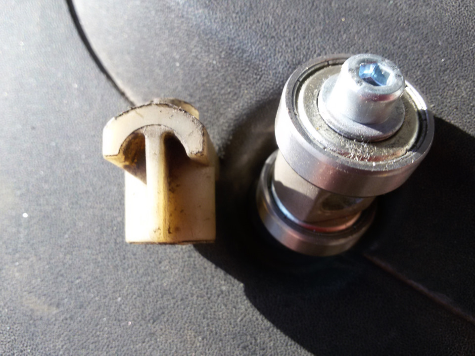

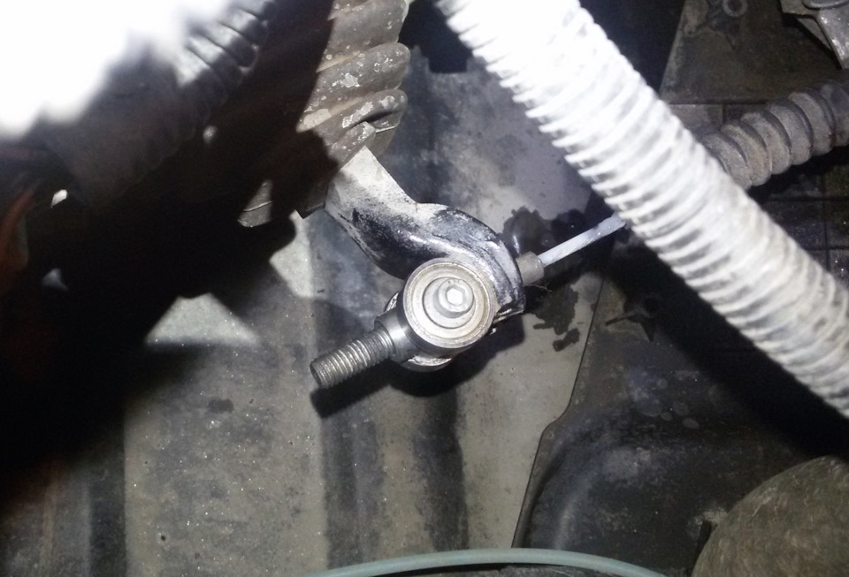

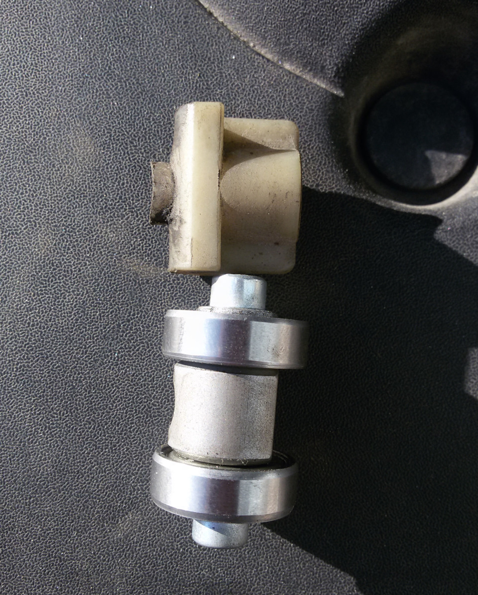

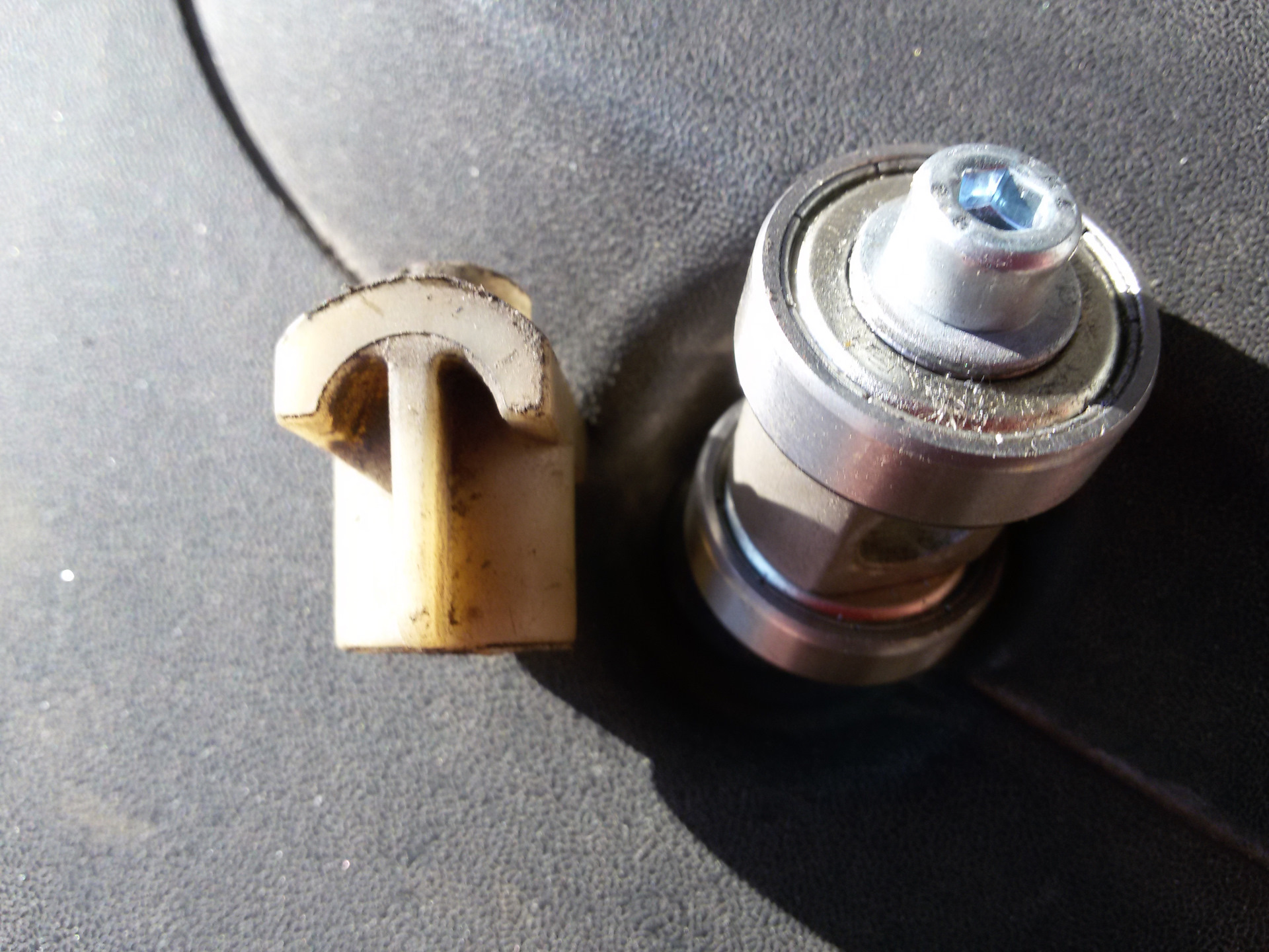

Заметил не приятный "хруст" при выжиме сцепления (как будто, в кофемолке, сахарный песок перемалывают)
Вспомнил, где-то болтается самодельный поводок

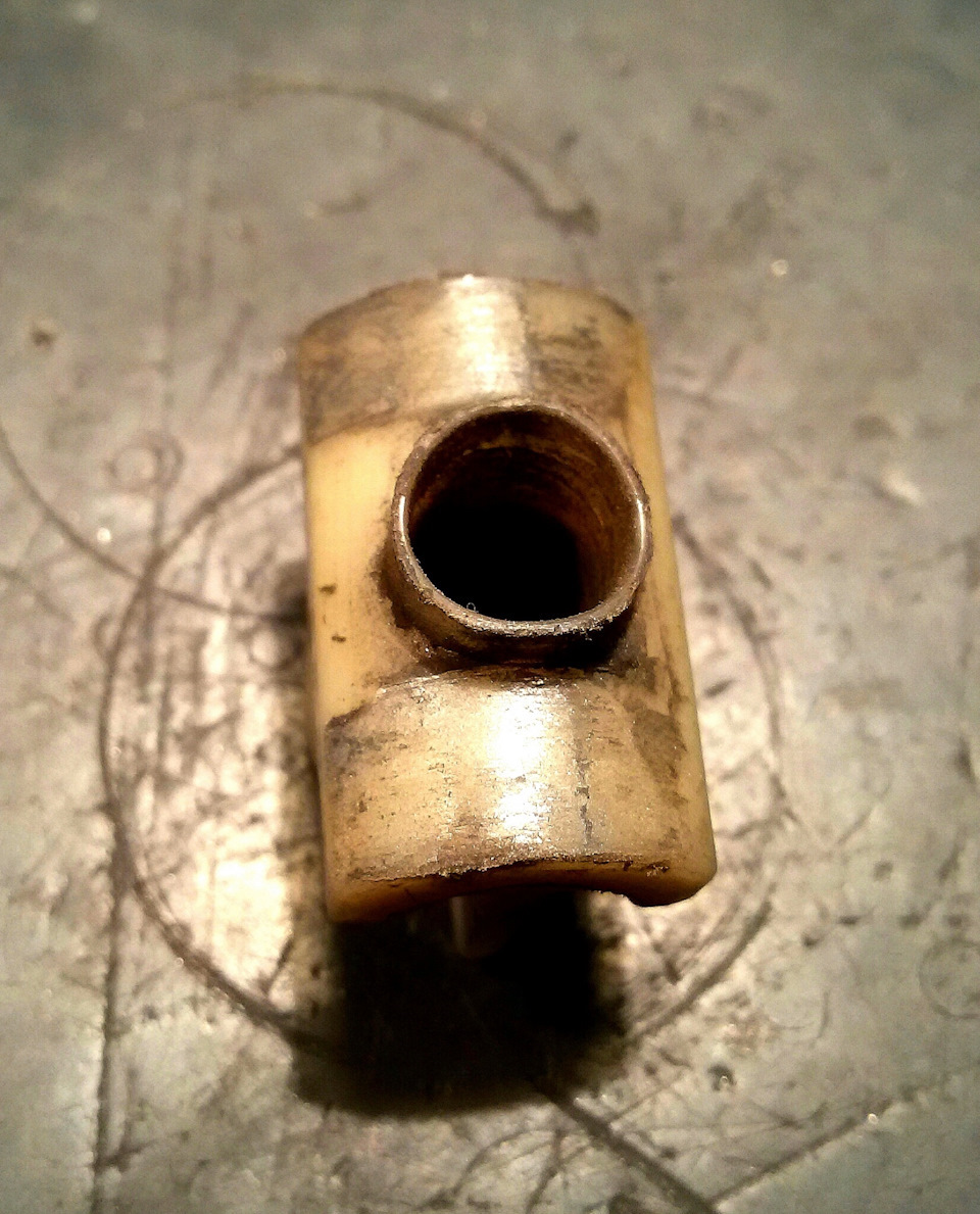

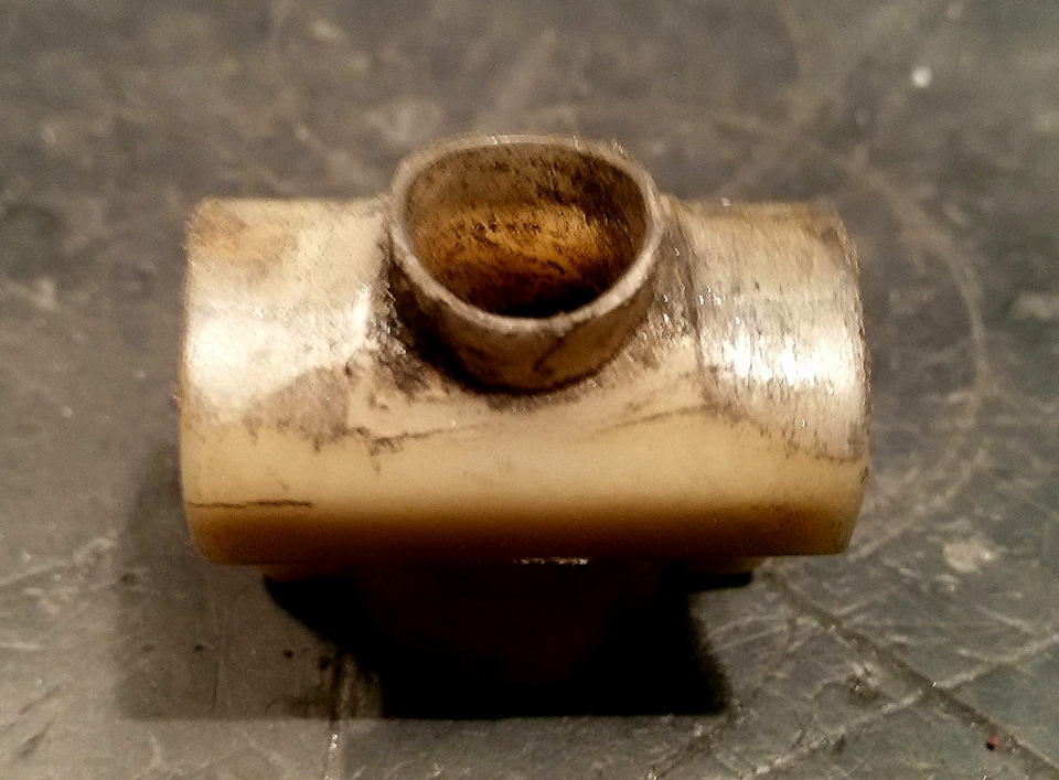

Поводок, пластмассовый, от накопившиеся пыли, грязи начинает стераться, появляются задиры Ужудшается скольжение — вилка — поводок (смазка, мало чем поможет и не надолго) . А трос — как струна, передаёт звуки и виброцию…
Дело было, давно : www.drive2.ru/l/559474398239654129/
Поводок, типа агат, успешно перекочевал в Морошку www.drive2.ru/l/636190897922386837/
Я доволен, время, силы и несколько ₽ублей, потрачено не зря…
Спорить и что либо Доказывать, кому бы то ни было, не намерен…
Тут чертежи. www.drive2.ru/l/555211316780859578/. Поводок троса сцепления-типа "АГАТ"-своими руками

Это какой-то странный агат, там должны быть чёрные скобы с боков, вместо головок болтов. Это оригинал или копия? Или переделка самостоятельная?
Вы наверное, не читали, не говоря уже — по ссылкам не "прошли"
Тоже такой давно ставил, вау эффекта естественно нет, но пусть будет, всё же лучше заводского
