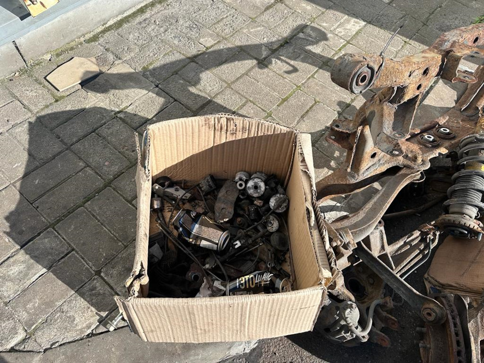

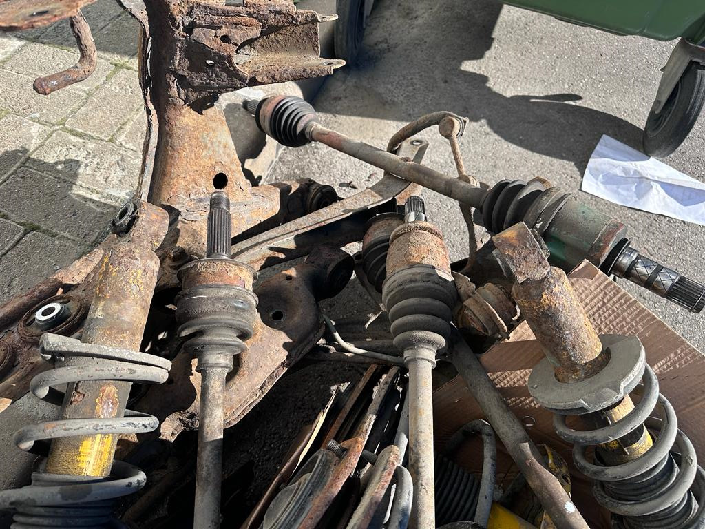

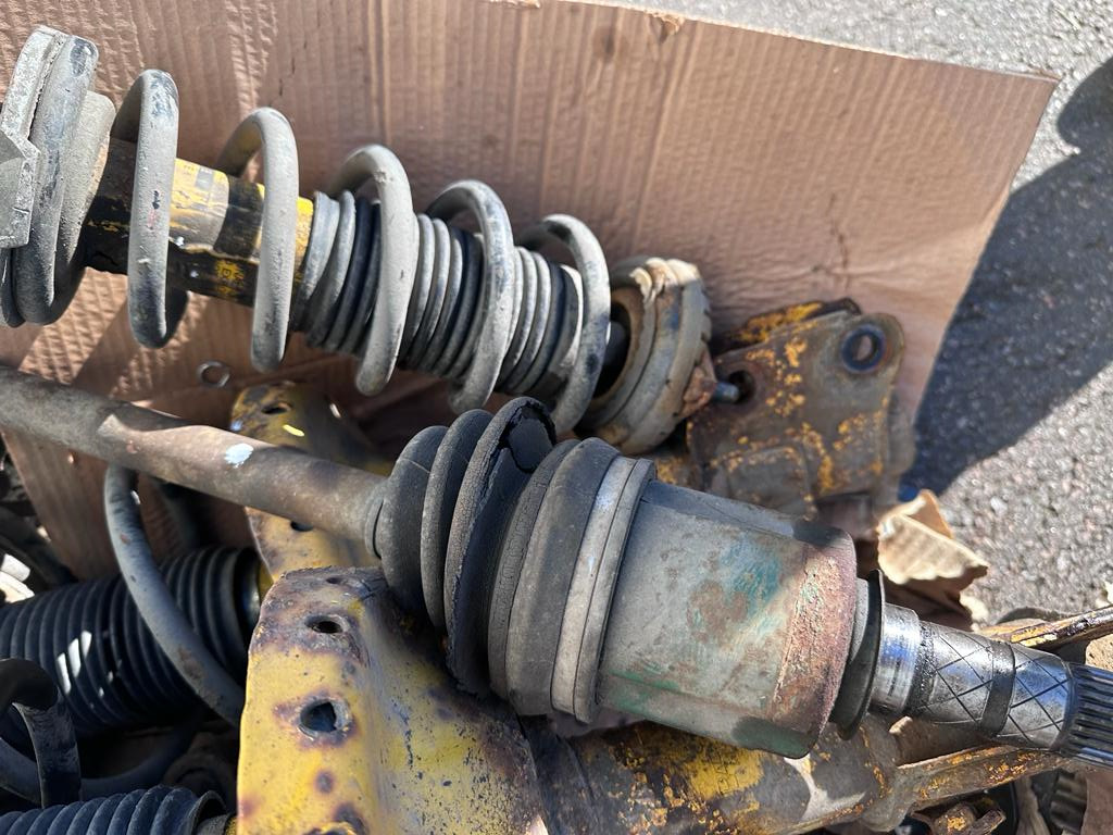

И так, как и писал ранее, в машине за все время умерло всё снизу, от слова совсем, напрочь. Я уже просто ничего не делал в конце, а тупо докатывал потому что толку уже не было, нужно было менять все что видишь: Тормоза умерли, бильштайны умерли, ступицы загудели, все рычаги отрыгнули, привода размолотило, сцепление было на исходе своих дней, поэтому что то менять разово, например резинки или там шруса — это все равно что мертвому припарка…
Из плюсов могу отметить бильштайны, которые откатали почти 6 лет, а по стоимости всего лишь 7000 рублей мне они обошлись, с ними проблем не было — под конец они просто вытекли.
Так же тормозные диски, брембо — без всяких там насечек, дырок и прочей ерунды — отьездили с 2013 года до конца, до талого — это почетно!
Зад подвески этой машины наверное с завода не менялся, там всему конец, но ничего сзади не стучало ни гремело, задница только опустилась и все.

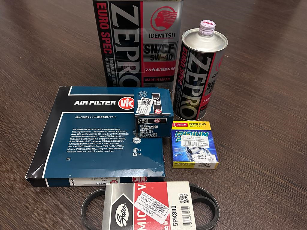

1) ТО двигателя, это свечи, фильтр воздушный / масленый, масло и ремень генератора

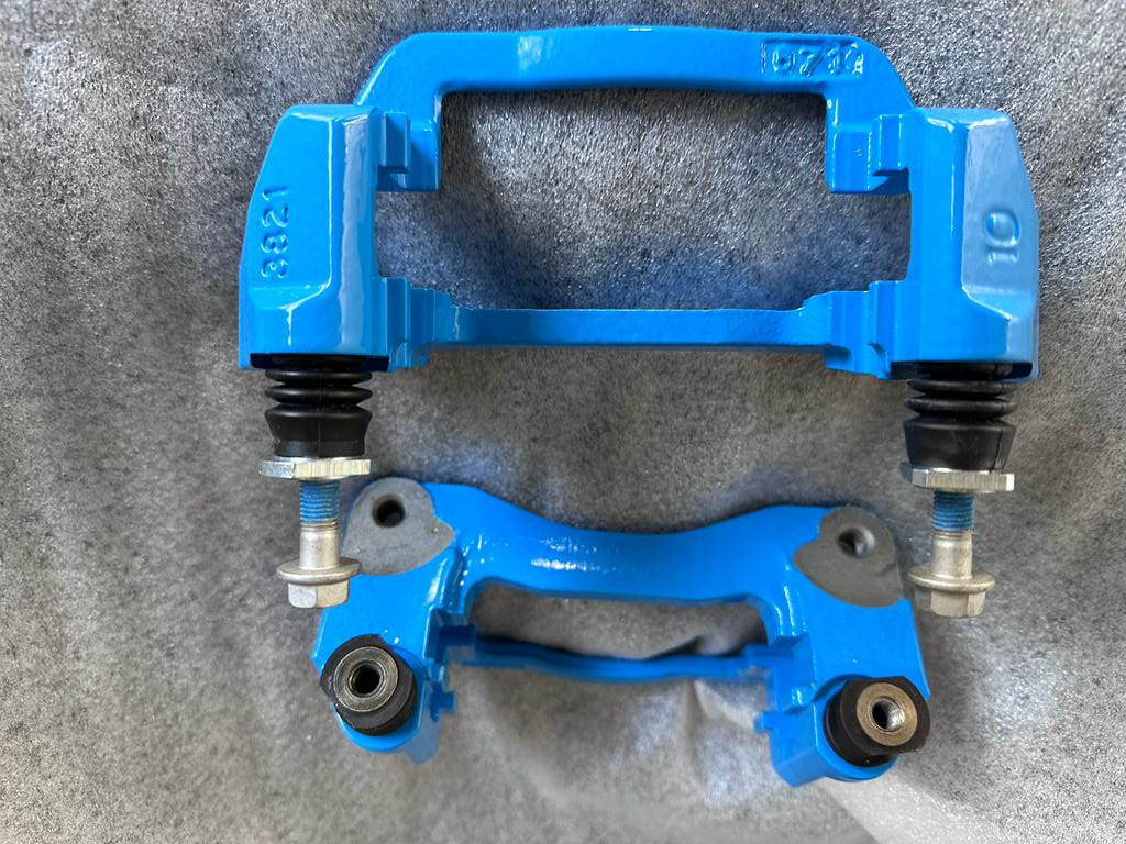

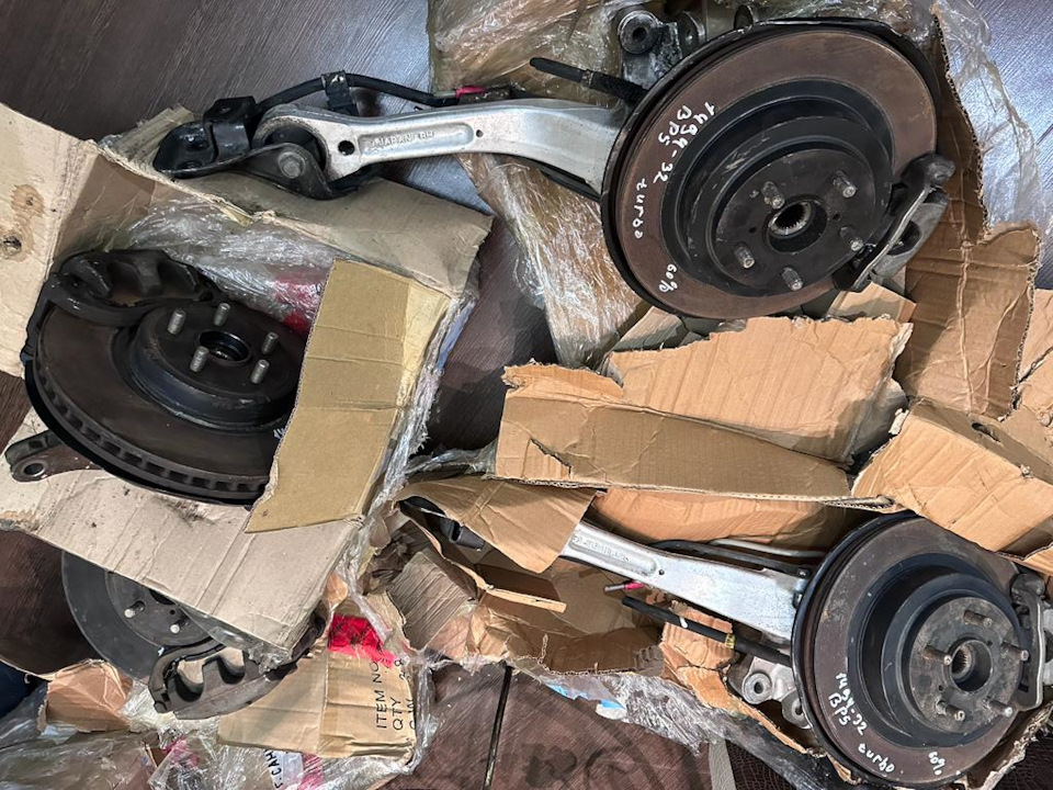

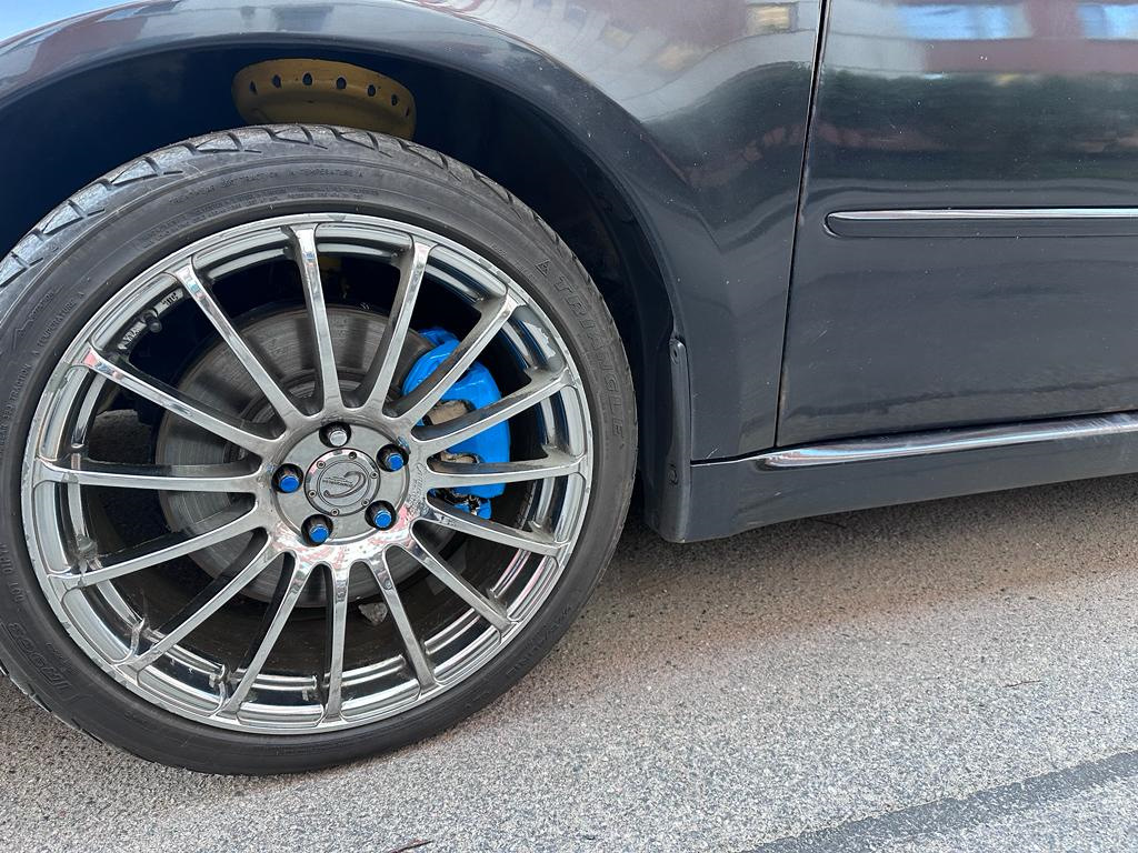

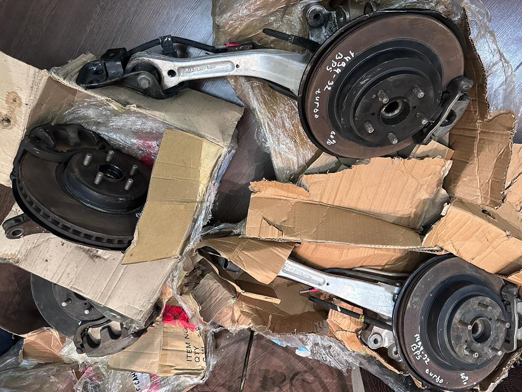

3) Тормоза, конечно меняем на Турбо, поэтому заказываю с Владика передние и задние ступицы в сборе.

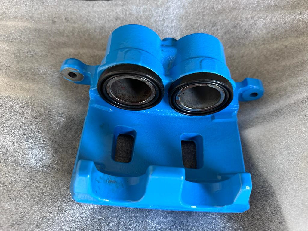

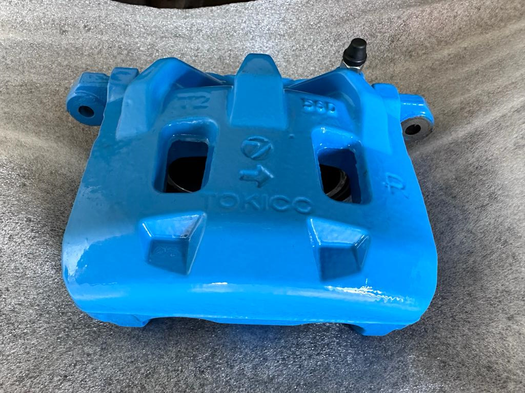

По приезду, диски тормозные проверили на биение — все ок, тормозные суппорты отдал в Volk Brake Performance там разобрали, отпесочили, покрасили и собрали с заменой всех резинок и смазки. Единственное что еще поменяли это пару шпилек и штуцера — поэтому, не зря проверили и не стали ставить сразу, и вам всегда рекомендую проверять контракт прежде чем ставить.
Так же из нового это колодки, и жидкость.

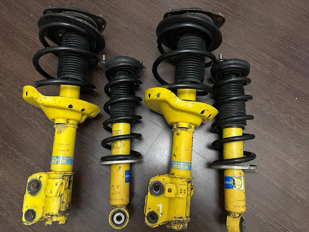

4) Амортизаторы, так же взял в сборе с владика Бильштайны, хотя давным давно уже лежат винты Tein'ны, но что то все стремаюсь ставить, на сколько их хватит не понятно, либо нужно на зиму снимать и ставить бильты. Посмотрим, нужен ли этот геморрой…

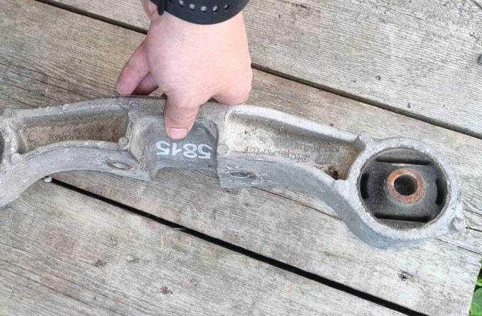

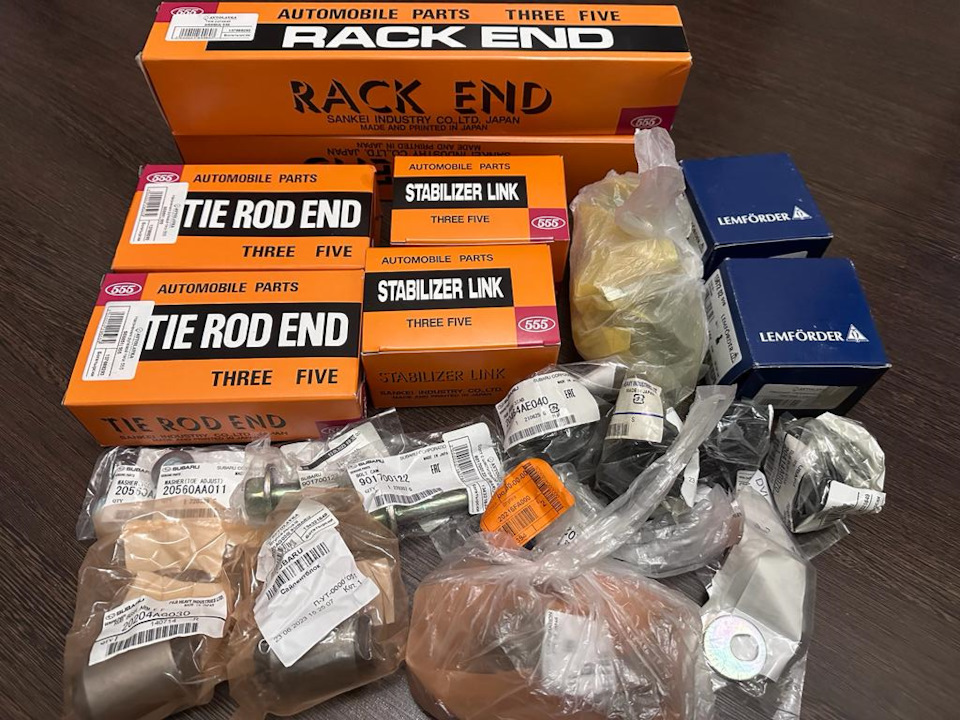

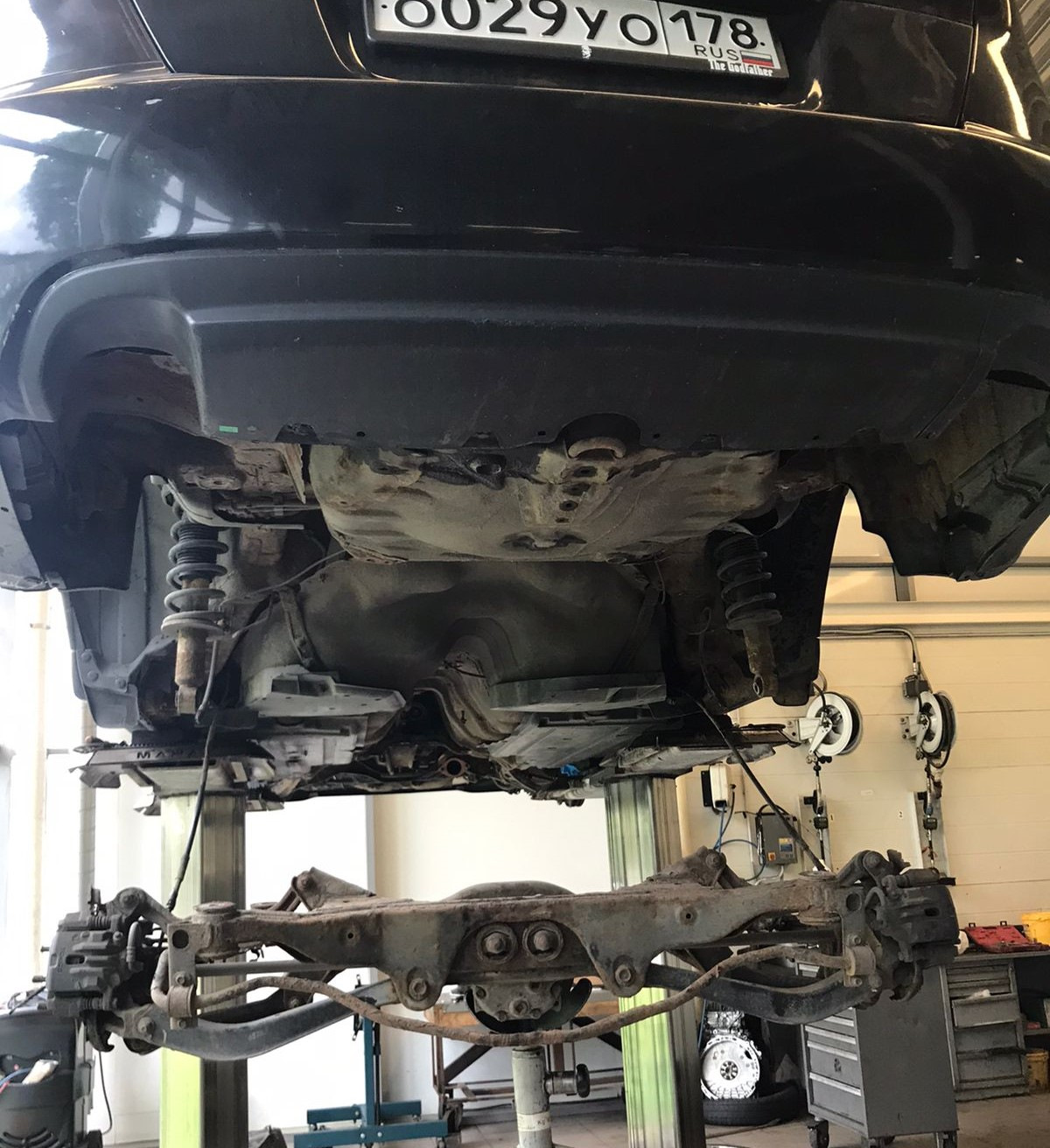

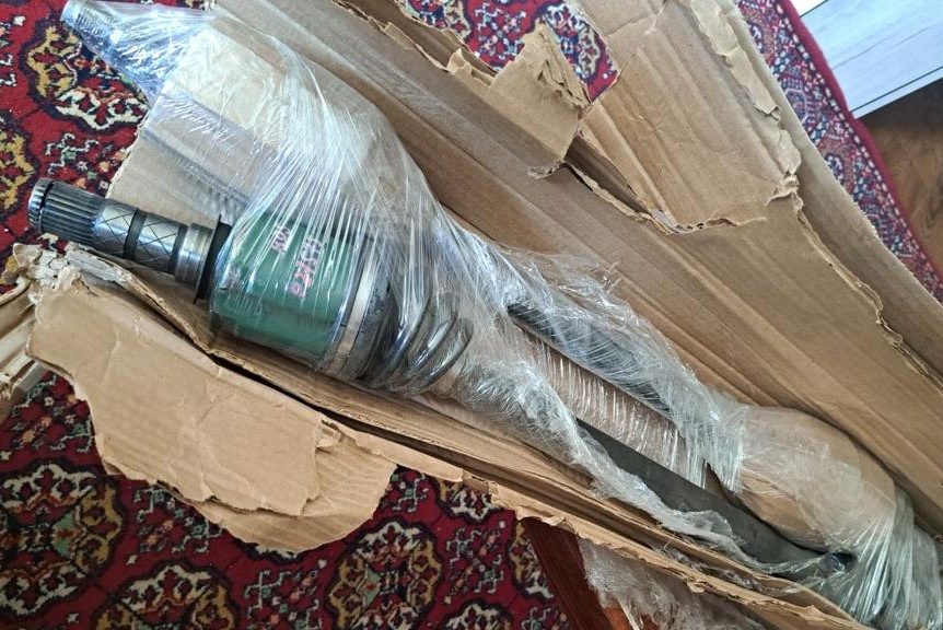

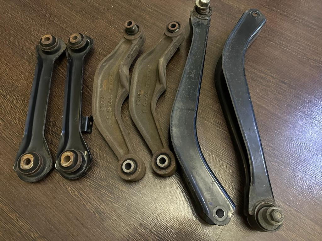

5) Подвеска, передние рычаги алюминий, новые все сайлент блоки, шаровые, задние тоже самое, комплект задних рычагов, развальные болты, задний подрамник в сборе, задний подвес редуктора. Стойки, втулки переднего и заднего стабилизатора, задний стабилизатор турбо, крепление заднего стабилизатора. Привода турбо перед /зад.
Много фото не сохранилось, так же взял масло для коробки и редуктора, фото задних приводов и подрамника.
Кто переходит на алюминиевые рычаги, не забудьте крепления заднего стабилизатора, либо рычаги в сборе ищите либо сразу покупайте отдельно, а то это станет проблемой когда машина повиснет на подьемнике.
Ну и после того как все доехало, отправляемся в iService (где постоянно обслуживаю машину), для замены всего этого дела…
Спустя почти 2 недели, так как кой чего нехватало конечно же…машинка готова!

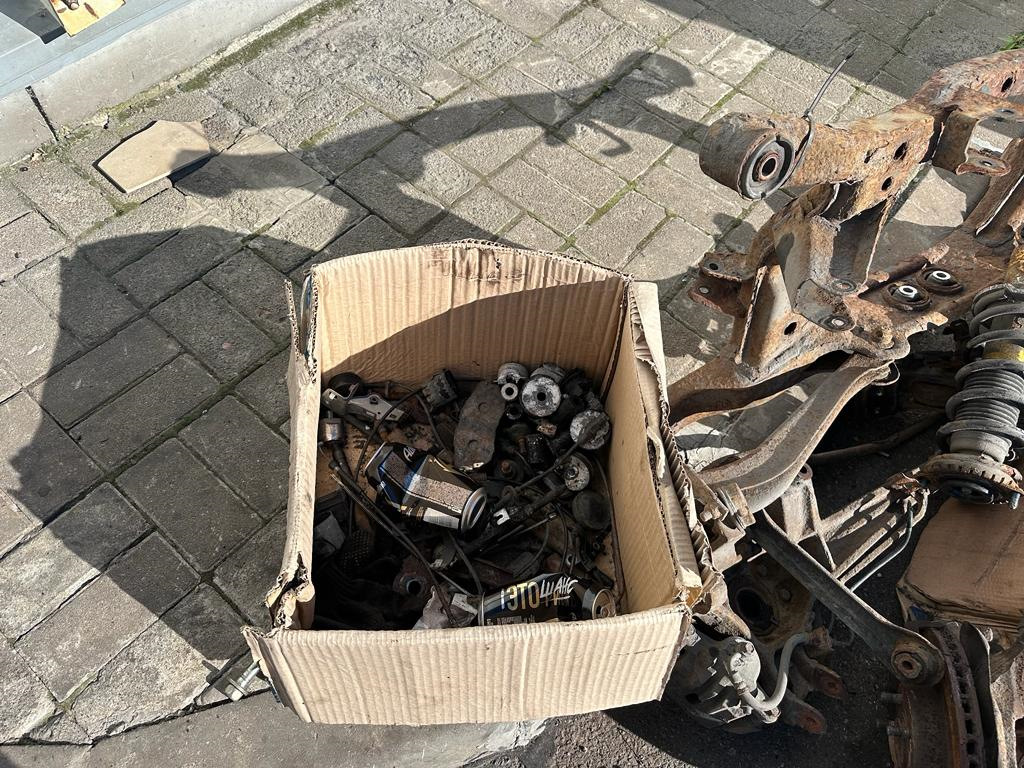

А весь хлам в помойку:
Ну и итог всего этого — конечно же машина как новая, идеальные тормоза, подвеска, сцепление, теперь все прекрасно!

11) Наконечник рулевой тяги 555 — код SE6651 — 2шт. — 2014 руб.
12) Тяга рулевая 555 — код SR6650 — 2шт. — 2386 руб.
13) Опора шаровая LEMFORDER — код 1567202 — 2шт. — 2468 руб.
14) Сайлентблок переднего рычага передний SUBARU — код 20204AG030 — 2шт. — 2094 руб.
15) Сайлентблок переднего рычага задний SUBARU — код 20204AG011 — 2шт. — 1628 руб.
16) Втулка металлическая под шаровую опору SUBARU — код 20216-FA000 — 2шт. — 1352 руб.
17) Стойка стабилизатора переднего SUBARU — код 20470SA001 — 2шт. — 2990 руб.
18) Втулка стабилизатора переднего SUBARU — код 20414AG070 — 2шт. — 352 руб.
19) Втулка стабилизатора заднего SUBARU — код 20464AE040 — 2шт. — 672 руб.
20) Стойка стабилизатора заднего 555 — код SL1615M — 2шт. — 2222 руб.
21) Болт сход-развальный SUBARU — код 901700122 — 2шт. — 614 руб.
22) Шайба регулировочная задней подвески SUBARU — код 903100171 — 2шт. — 138 руб.
23) Шайба металлическая SUBARU — код 20560AA011 — 2шт. — 130 руб.
24) Гайка крепления развального рычага задней подвески SUBARU — код 902350006 — 2шт. — 126 руб.
25) Поликлиновый ремень привода вспомогательных агрегатов Gates — код 5PK880 — 1шт. 726 руб.
26) Задние крепления заднего стабилизатора SUBARU — код 20264AG000 / 20264AG010 — 2шт. — 1200руб. + доставка СДЭК — 900 руб.
27) Стойки в сборе Bilstein SUBARU — 14000 руб.

34) Переборка, пескоструй, окрас суппортов Volk Brake Performance — 16050 руб.
35) Фильтр воздушный VIC — код A926 — 1541 руб.
36) Фильтр масляный VIC — код C901 — 540 Руб.
37) Масло IDEMITSU Zepro Euro Spec 5W-40 (1 литр) — код 1849-001 — 1448 руб.
38) Масло IDEMITSU Zepro Euro Spec 5W-40 (4 литра) — код 1849-004 — 4949 руб.
