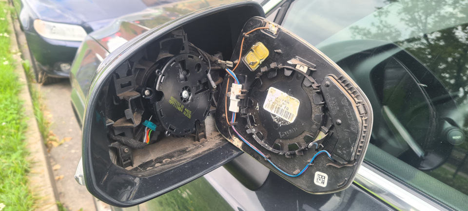

В машине со стороны водителя не работала зеркало (верх, вниз), в лева, в право работает.
Когда я посещал официалов, я попроси их разобраться с зеркалом. На что они мне ответили " Мы будем менять телеком зеркало". На, что я ответил "Тогда не надо".

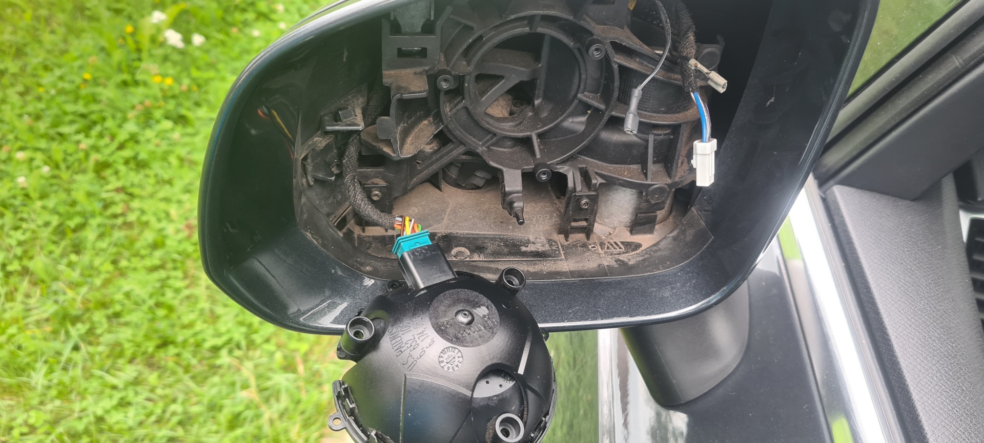

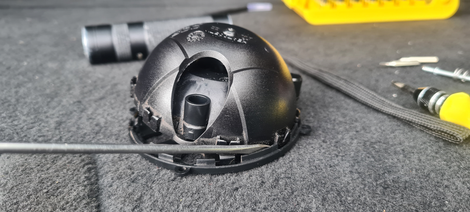

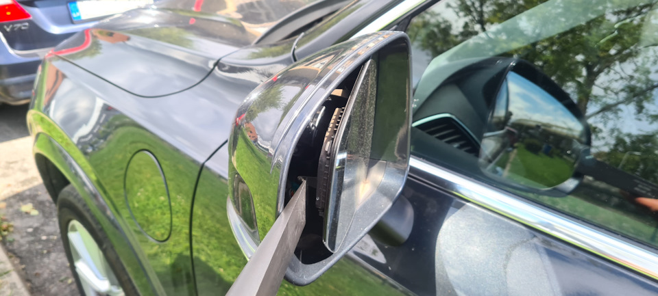

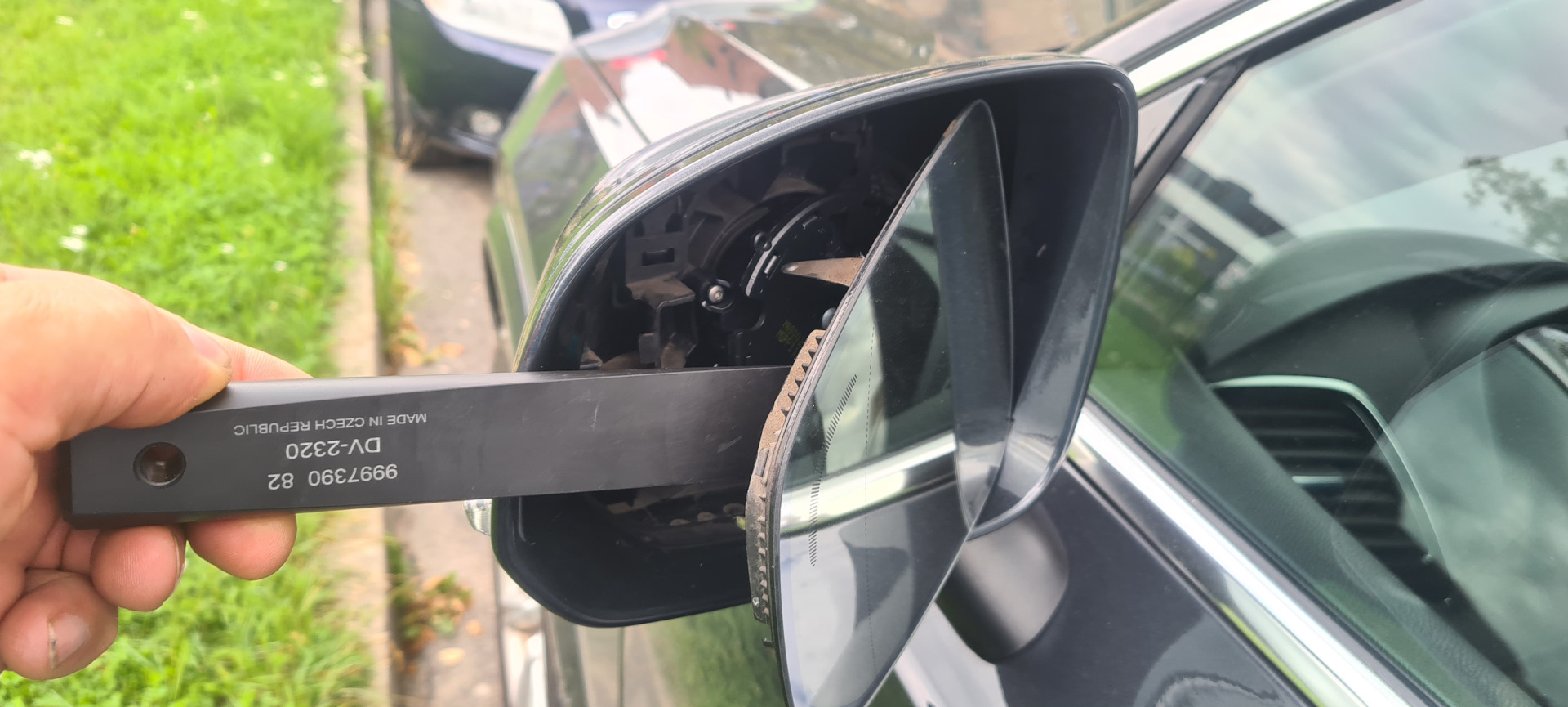

Для начало мне надо разобрать зеркало. Посмотреть в чём может быть дело. С помощи лопатки снял зеркало.

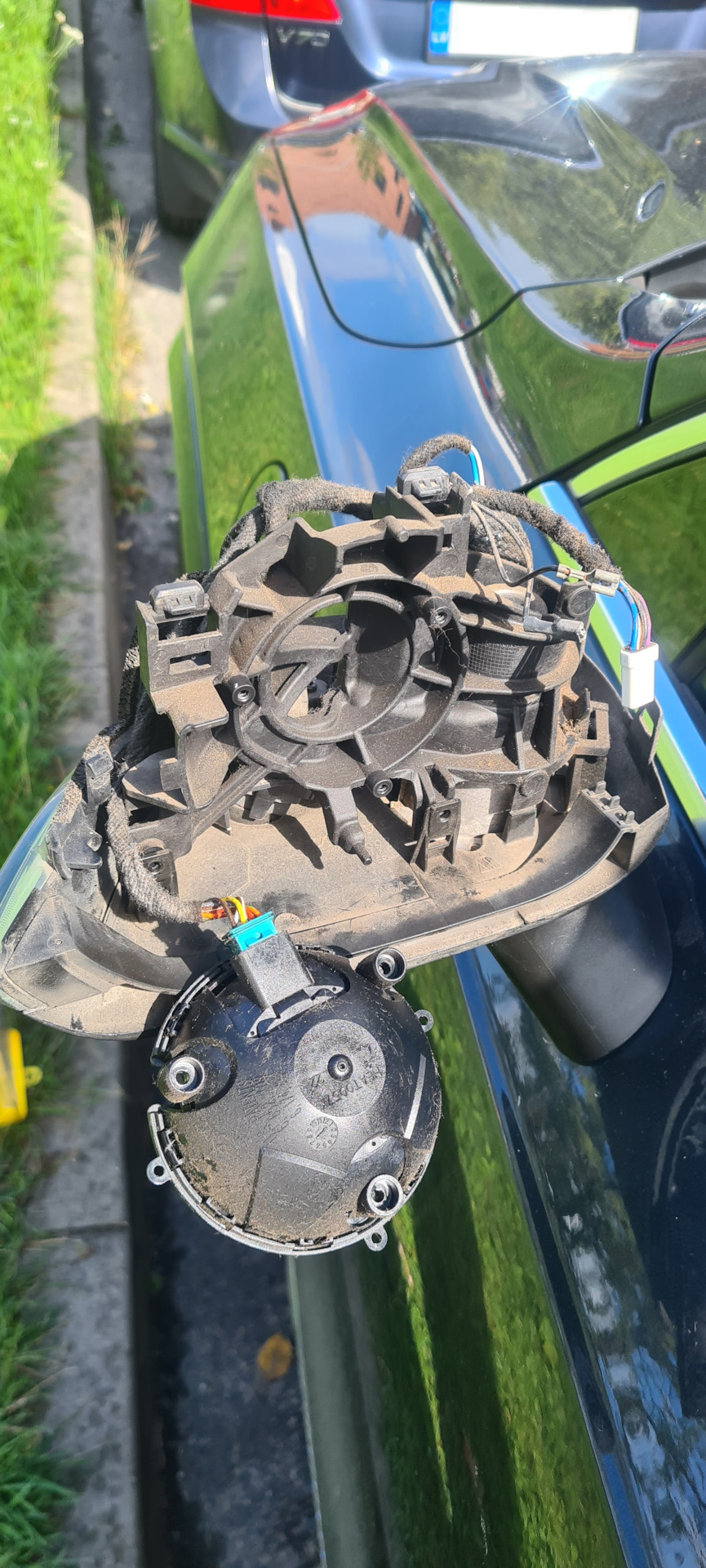

Так как я это делал первый рас, то я практически разобрал всё зеркало.

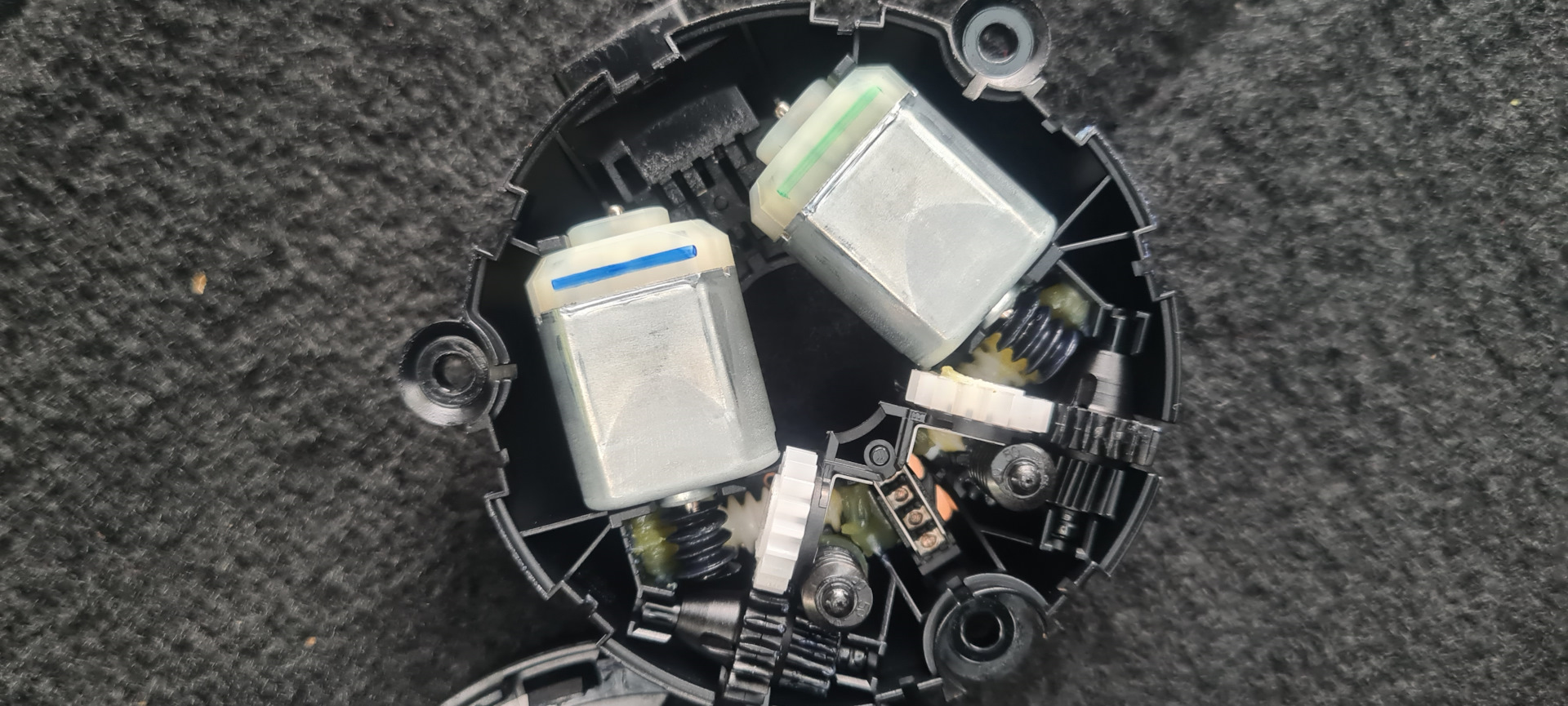

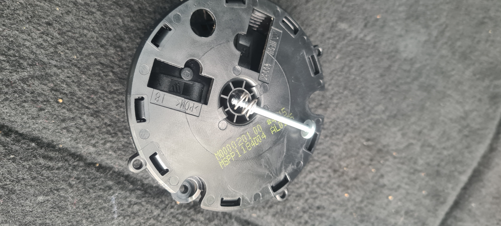

Оказалось моторчики находится внутри пластмассовой сфере.
Разбирается довольно легко.
Вот и сами моторчики.

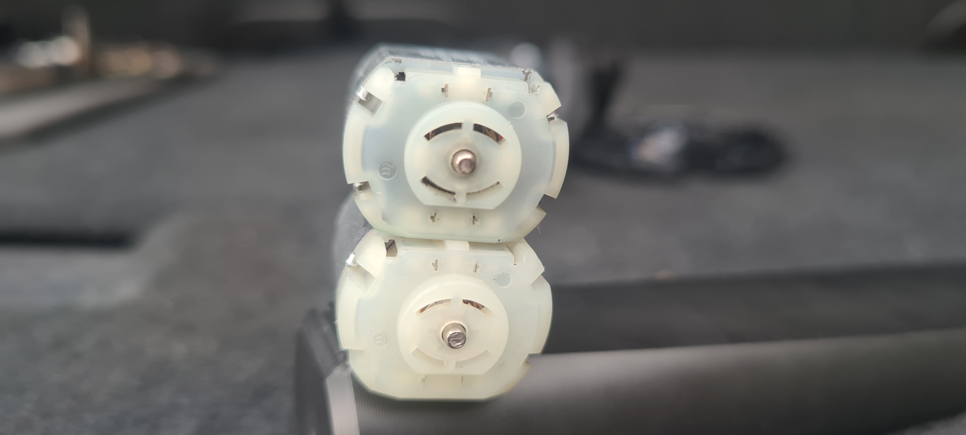

Подсоединил разъём и смотрел какой моторчик не работает.
Поменял местами, также с зелёной полоской моторчик не работает.

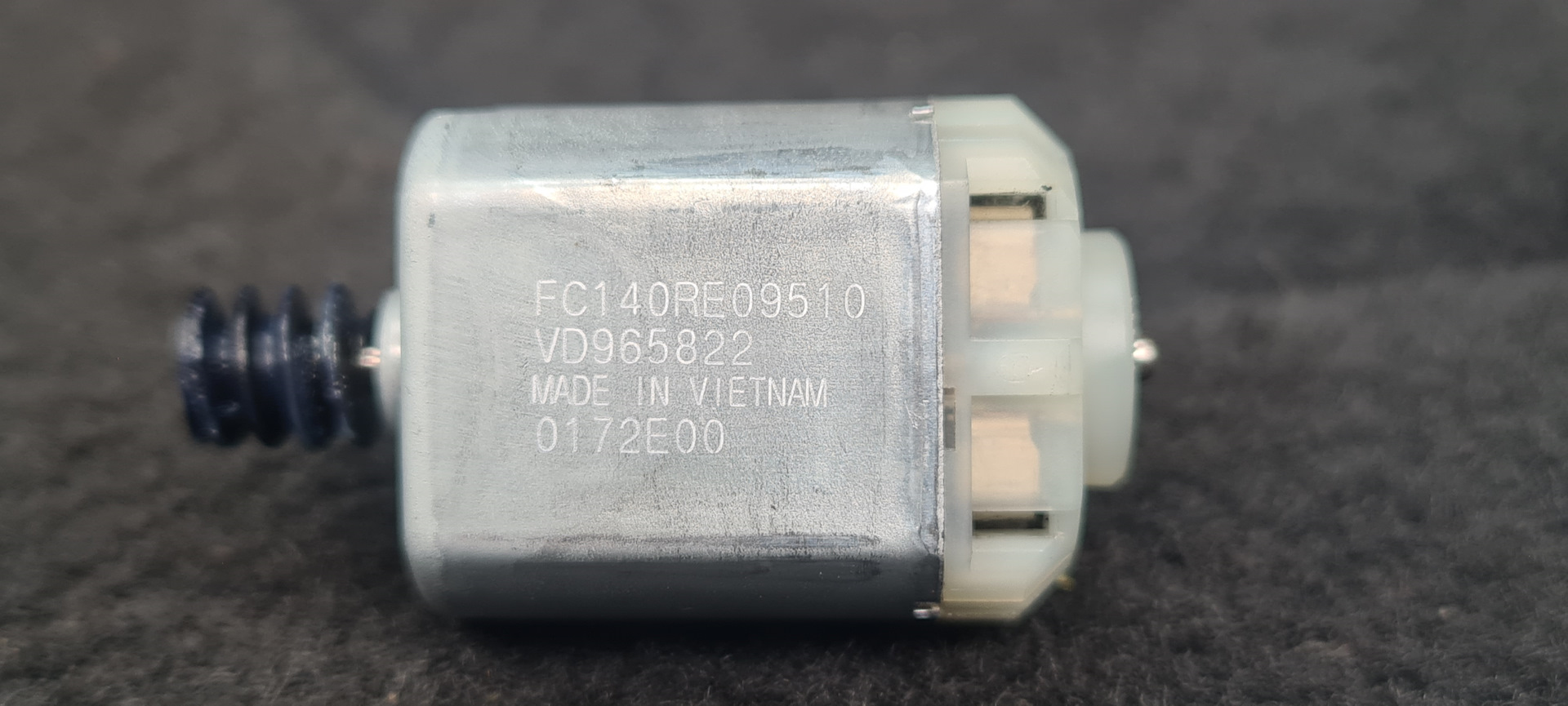

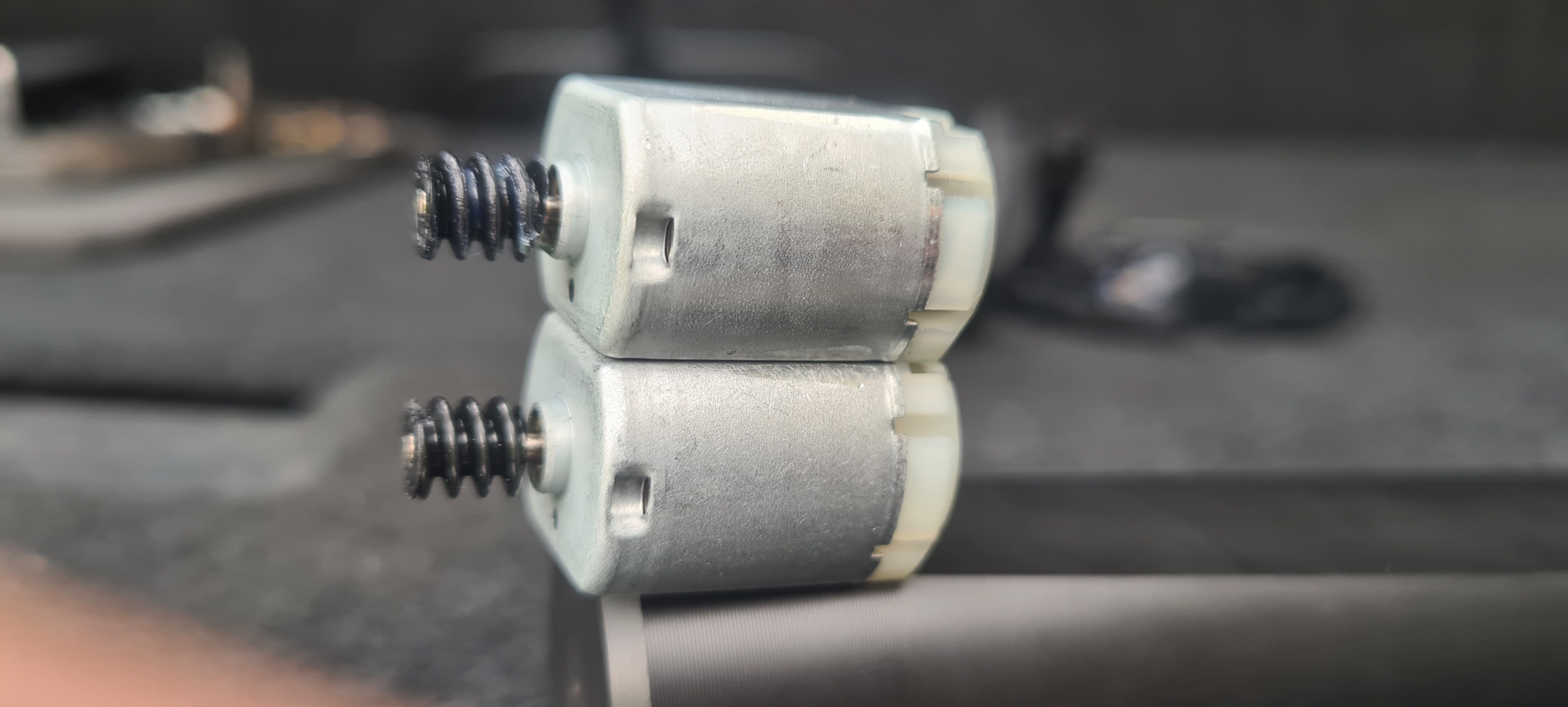

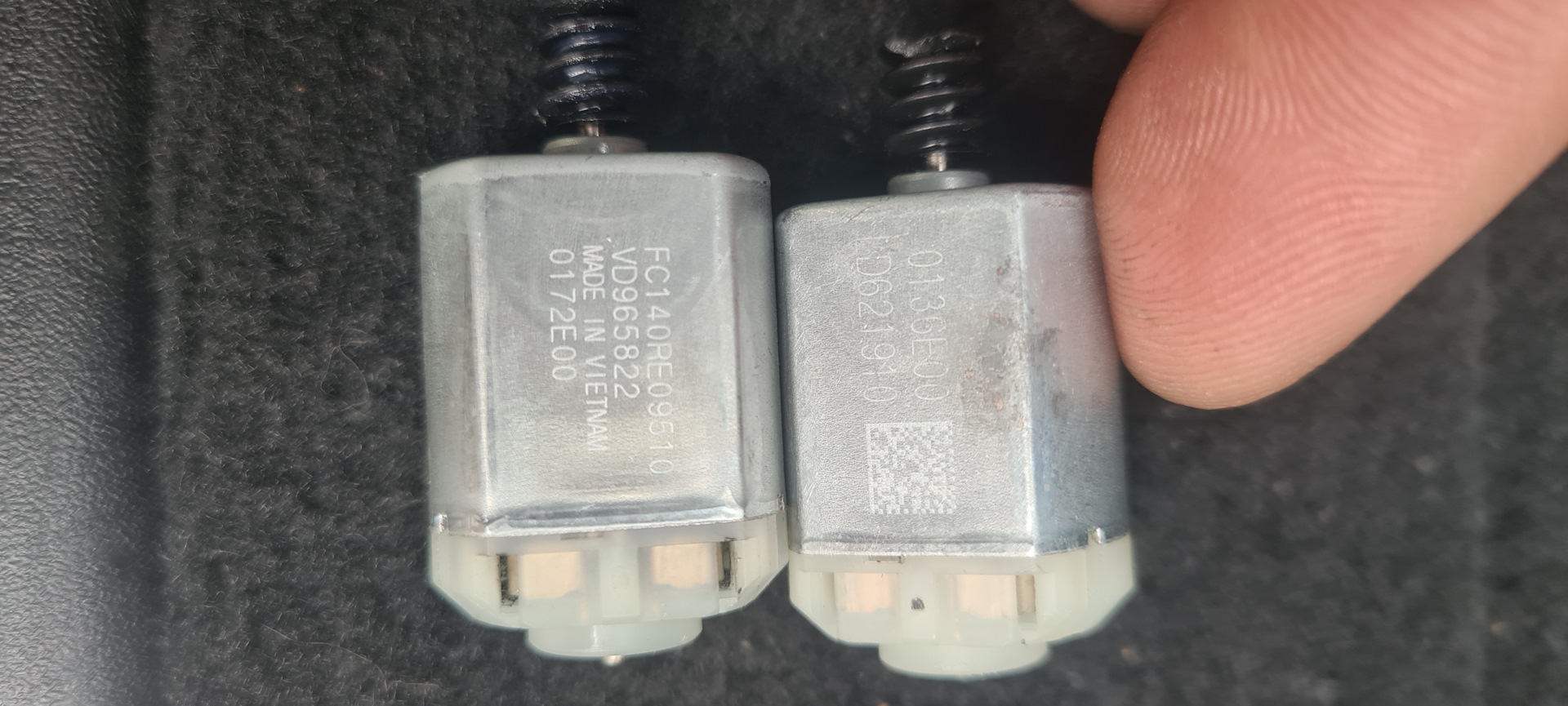

Сфотографировал номера на самом моторчики. Стал вписывать номера в googl

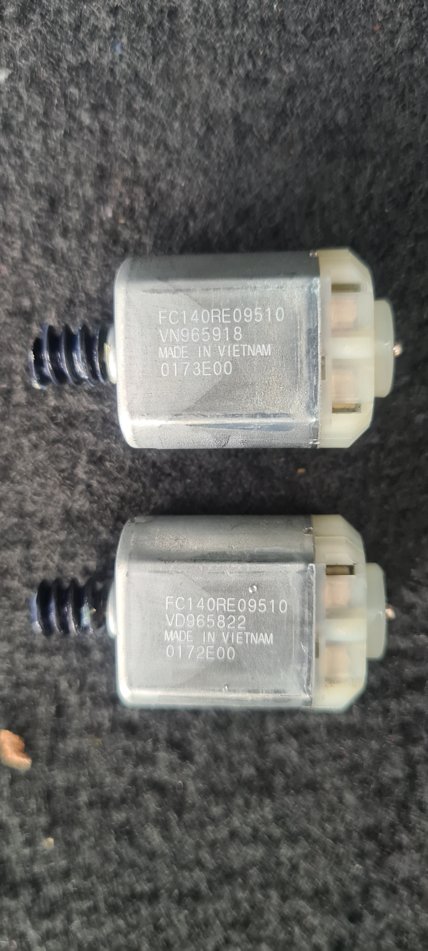

Пробивается вот этот номер FC140RE09510
Оба моторчика имеют одинаковые номера.
Нашёл на Алеке, заказал тут Обошёлся в 11€.
При разборе второй рас зеркало я уже знал, что мне надо снимать.
Сравнения оригинала с китайским.
Установил и сразу проверил.
Всё собрал и ещё рас проверил во всех позициях. Работает отлично.

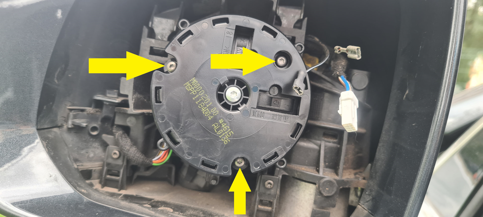

Сначала отщелкивается зеркало, верно?
А чтобы сам кожух снять? Нет фото, где там защёлки?
Чтоб снять кожух там ещё надо открутить два шурупчики. Их видно на фото.
