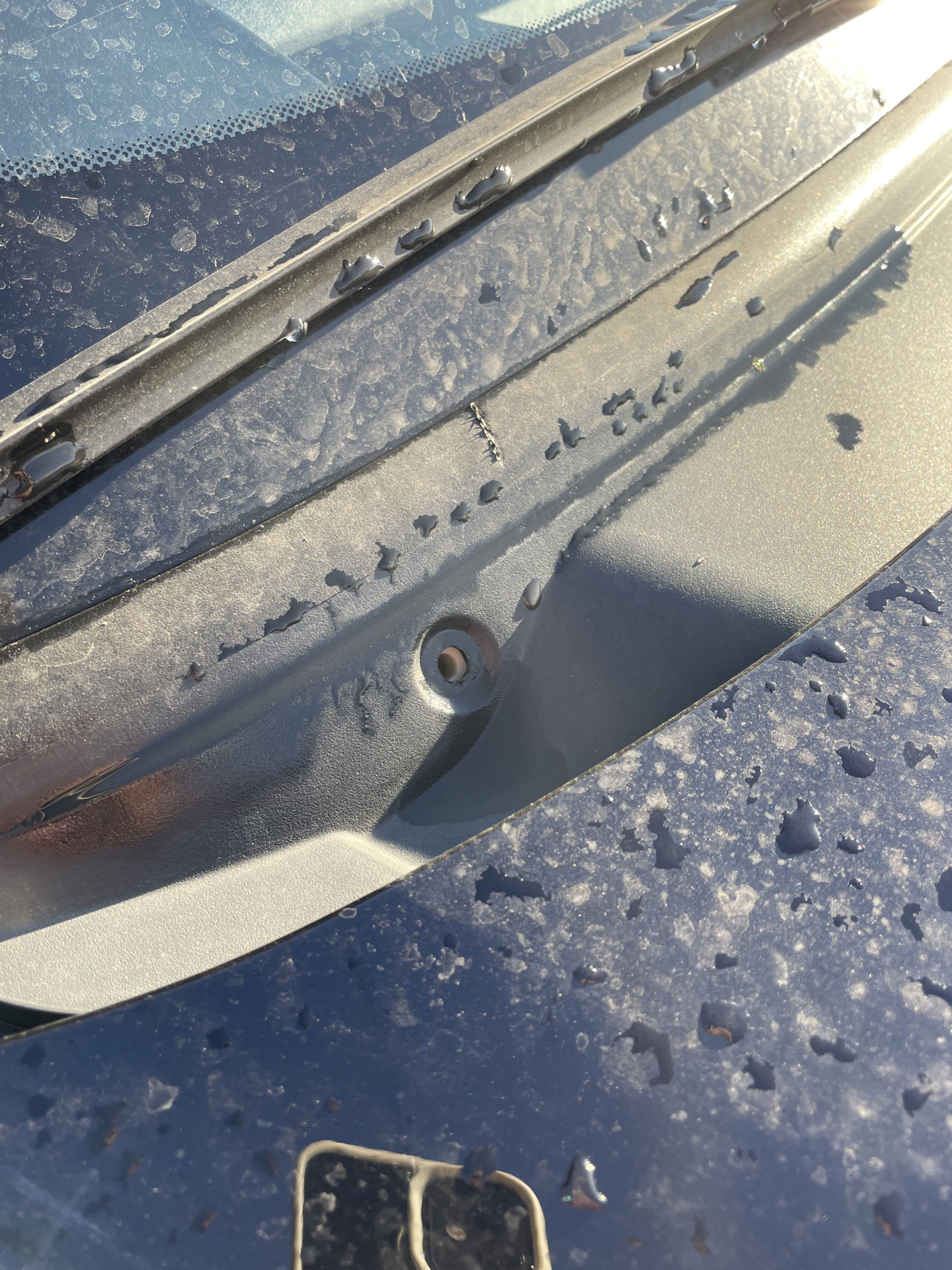

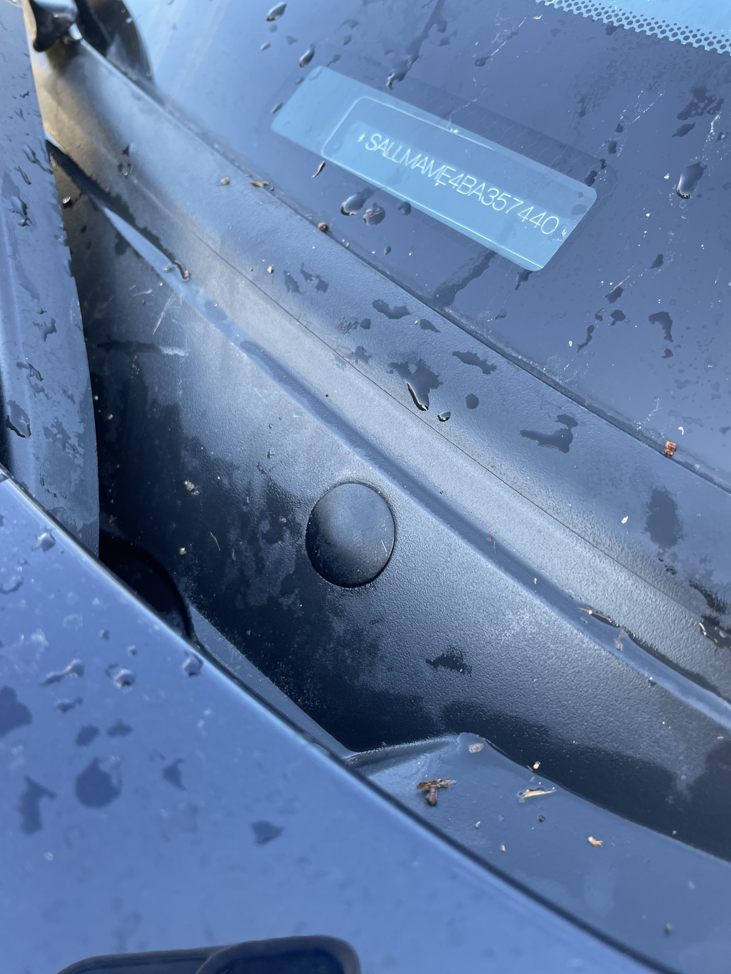

Не могу найти нигде какая клипса идет на жабо. Может кто тоже терял и находил?

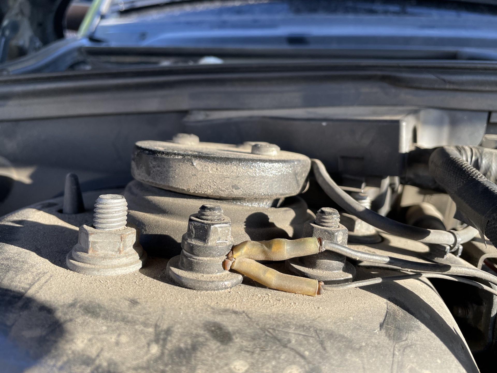

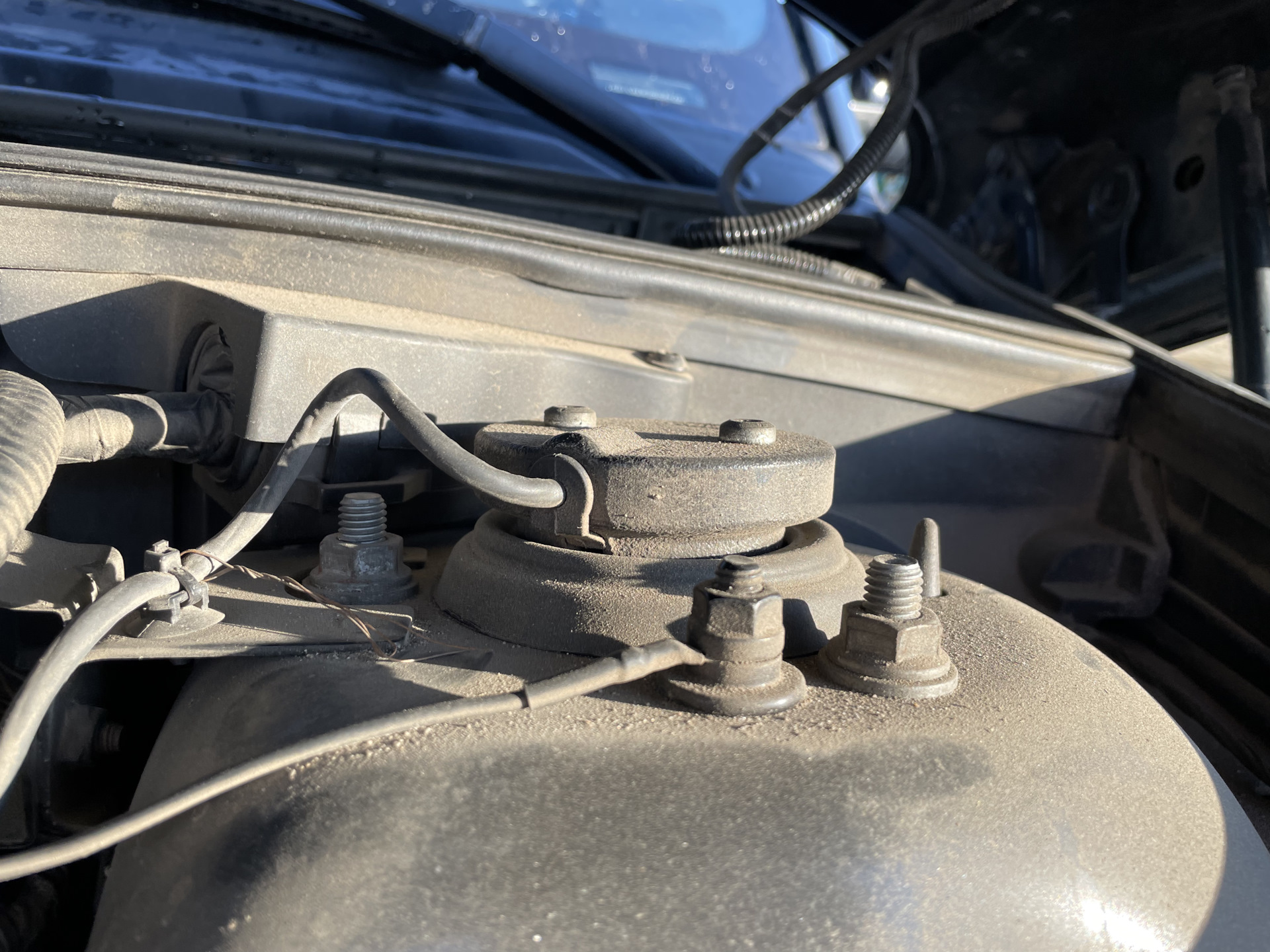

И еще вопрос что за проводка к амортизаторам идет? Вроде как не активные.
UPDATE: нашёл артикул клипсы (пистона): CYC000010. На али 1300 за штуку (охохо). А так нашёл за 120р/шт

Проводка просто похожа на какой то минус от чего либо
Не, я про тот что именно на стойку идёт
А на стакане да, думаю минус на кузов

Ещё как активные (амортизаторы)
А я думаю чего это так мягко. Думал из-за другого конструктива.
CYC000010 клипсы жабо 3 штуки у нас стоят и 1 штука DYC000150 в центре жабо
Спасибо! Вот этого DYC000150 засранца я успел обратно засунуть. Уже наполовину торчал
