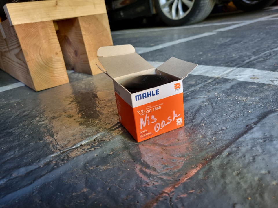

6200км проехал на масле Лукойл 5-40 SN/CF. Было время в отпуске, решил махнуть масло. Вычитал, что и антифриз по сроку-пробегу уже пора бы поменять тоже.

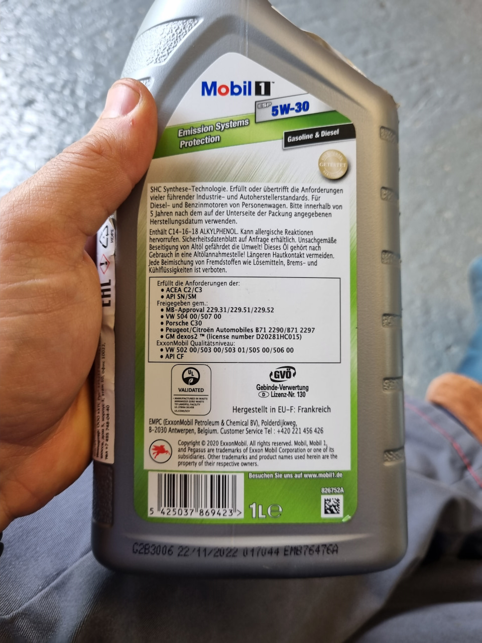

Масло в этот раз лил Mobil 1 ESP 5w30.
По замене масла всё просто:

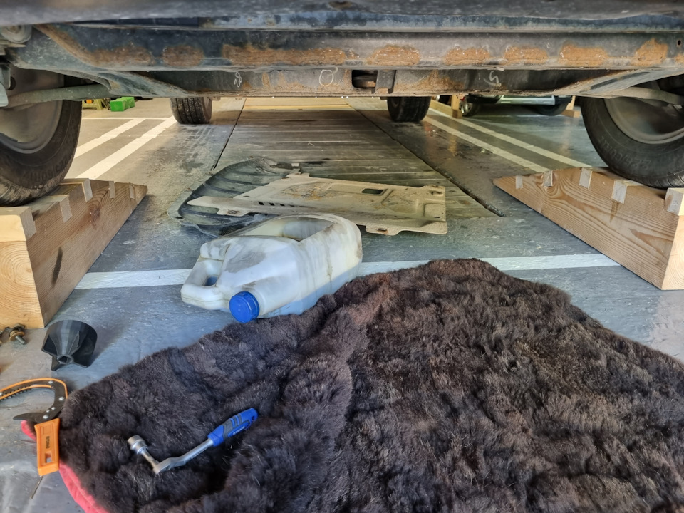

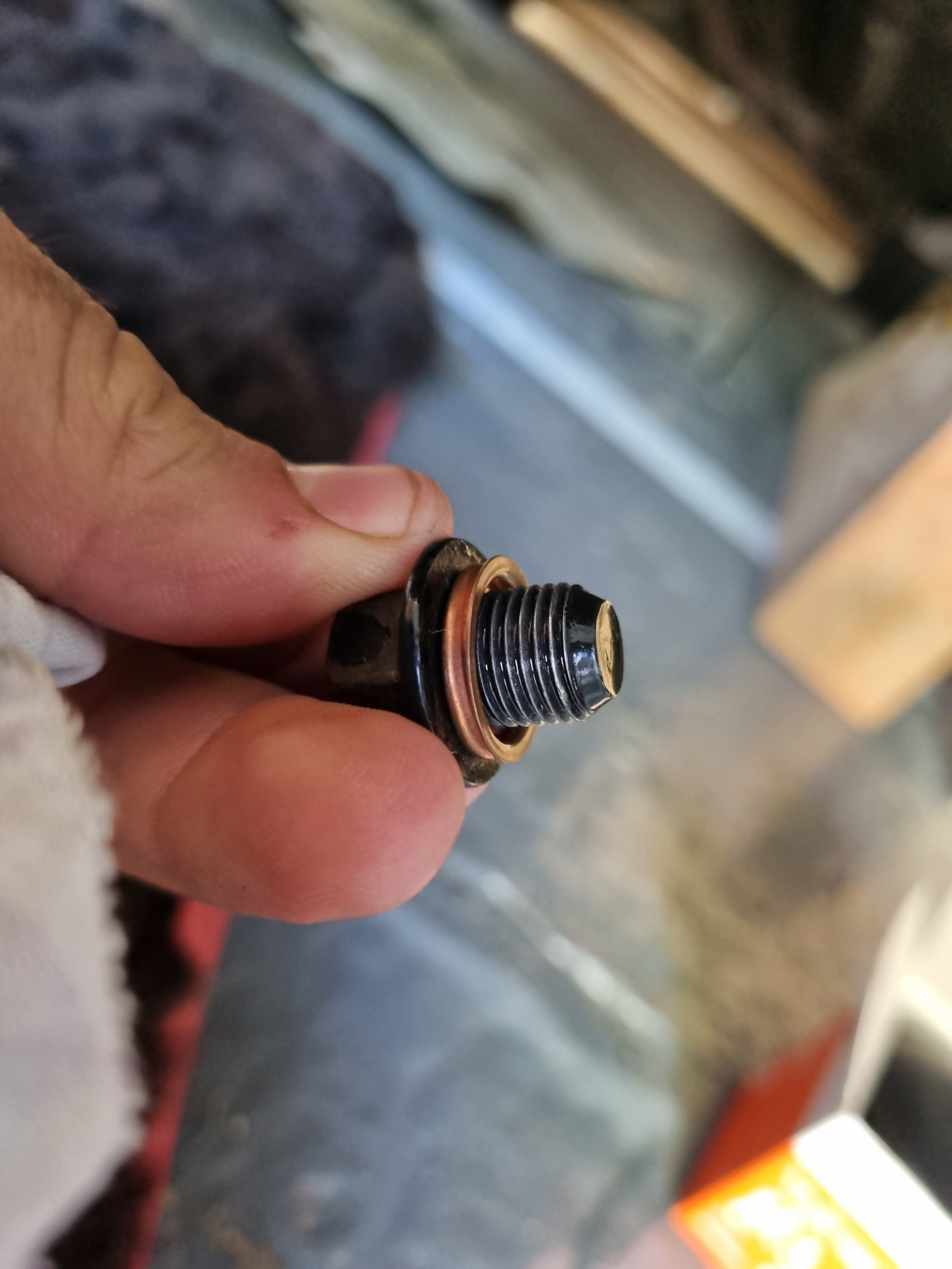

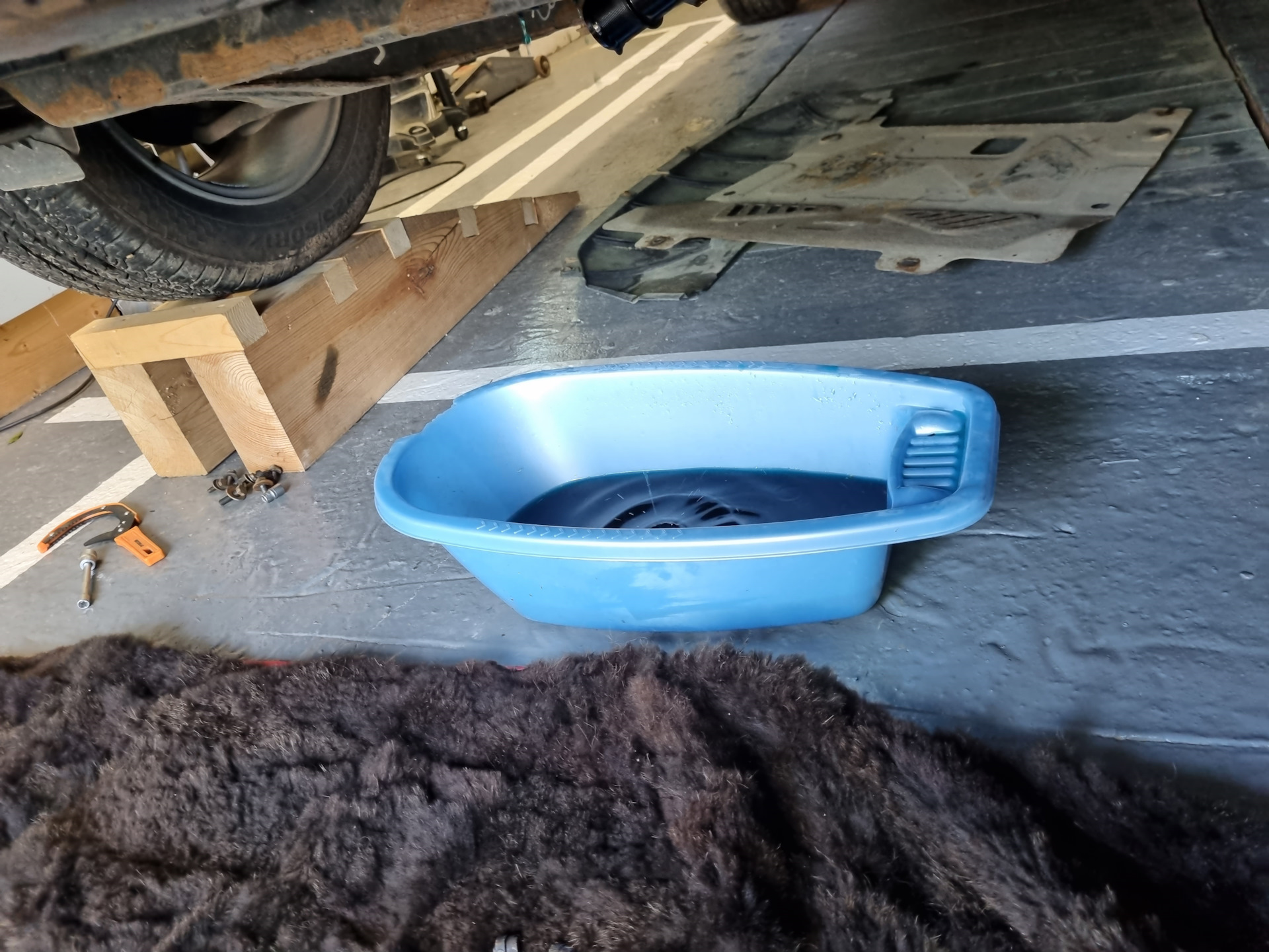

1. Снимаем защиту, стелим меха, сливаем масло )
2. Меняем фильтр, уплотнение пробки, закручиваем )

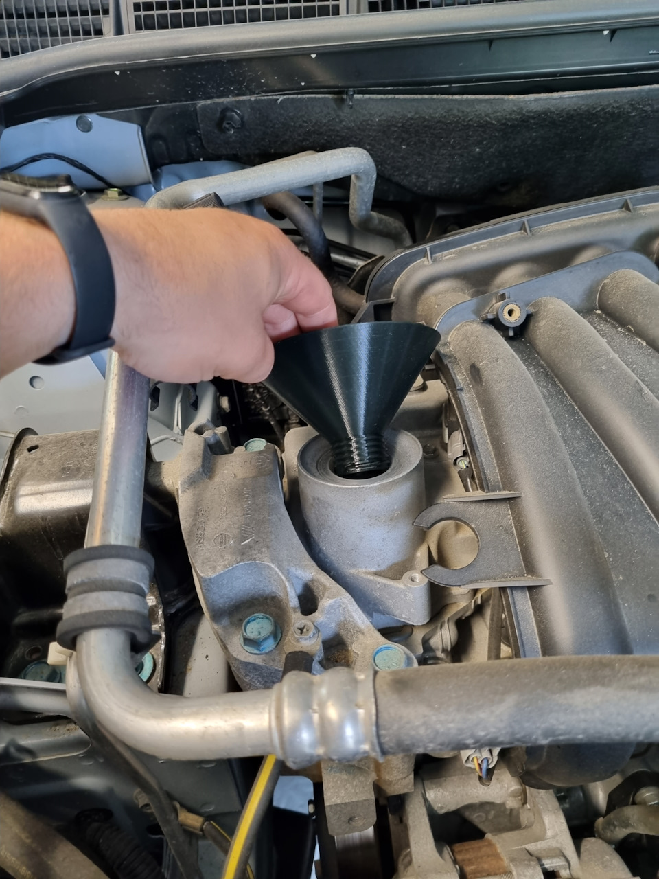

3. Вкручиваем специально отпечатанную воронку, заливаем масло

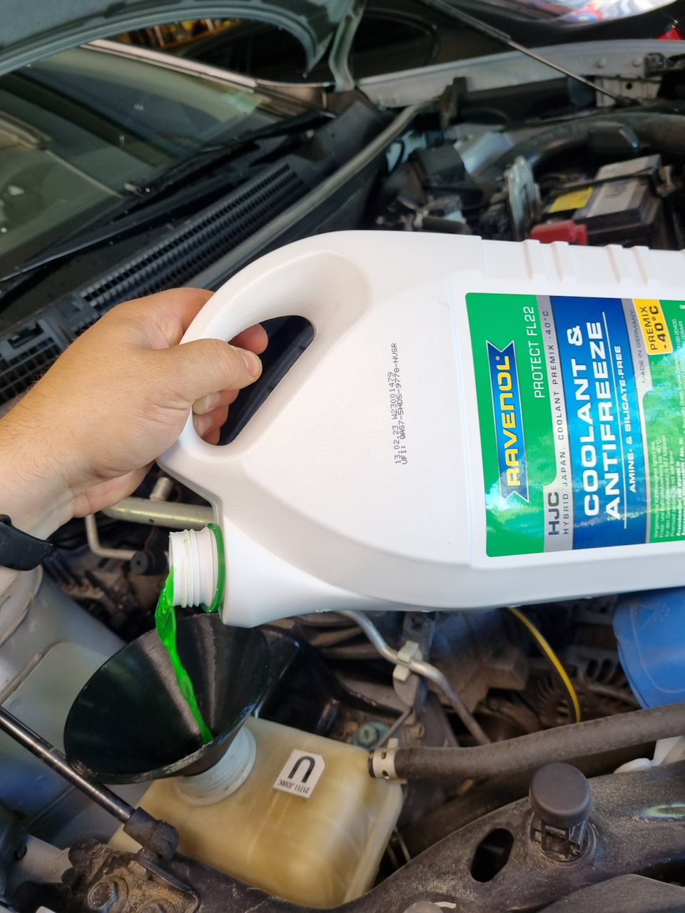

Теперь надо махнуть антифриз.

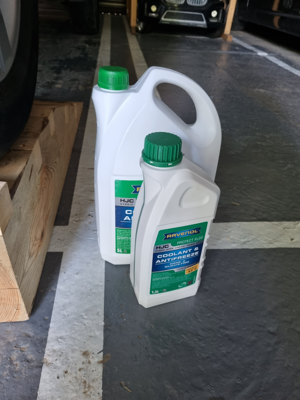

Антифриз я выбрал от Ravenol. Причина выбора — его не подделывают, т.к. имеет галограмму на канистре, хитрый не как у всех пластик канистры, лазерные маркировки на стенке. Имеет все необходимые для моего автомобиля допуски. Прекрасно показал свою работу в машине. В осадок не выпадает, даже печка будто бы стала лучше греть.

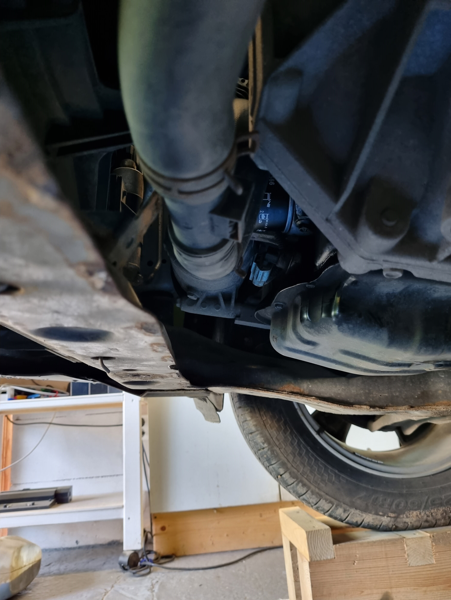

0. Считаем, что защита уже снята, а это уже пол дела, на секундочку. Откручиваем пробку с бачка.

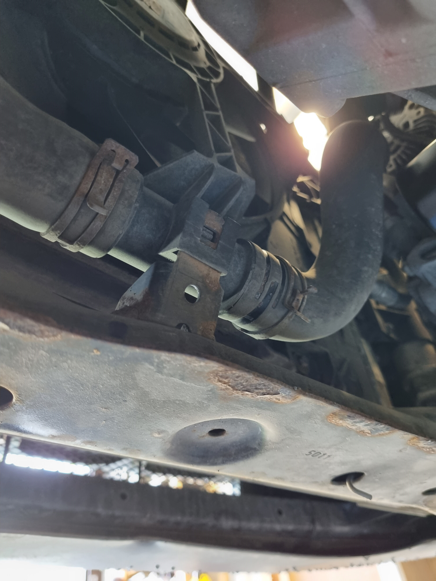

1. Стягиваем нижний патрубок, который идёт за радиатором с крепления, тогда его можно повесить не над кузовом, а над ванночкой.
2. Стягиваем один из хомутов и сливаем антифриз с радиатора

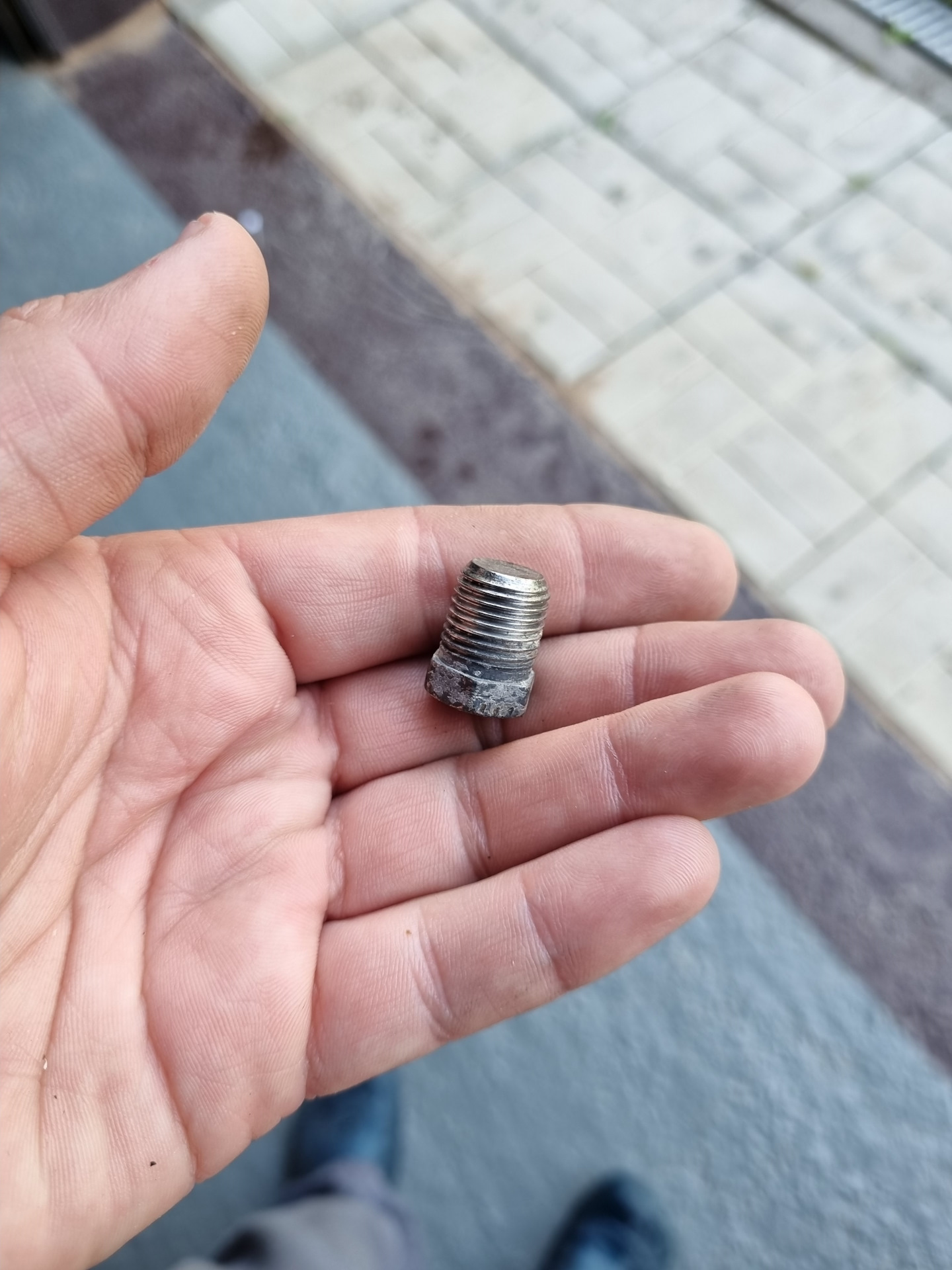

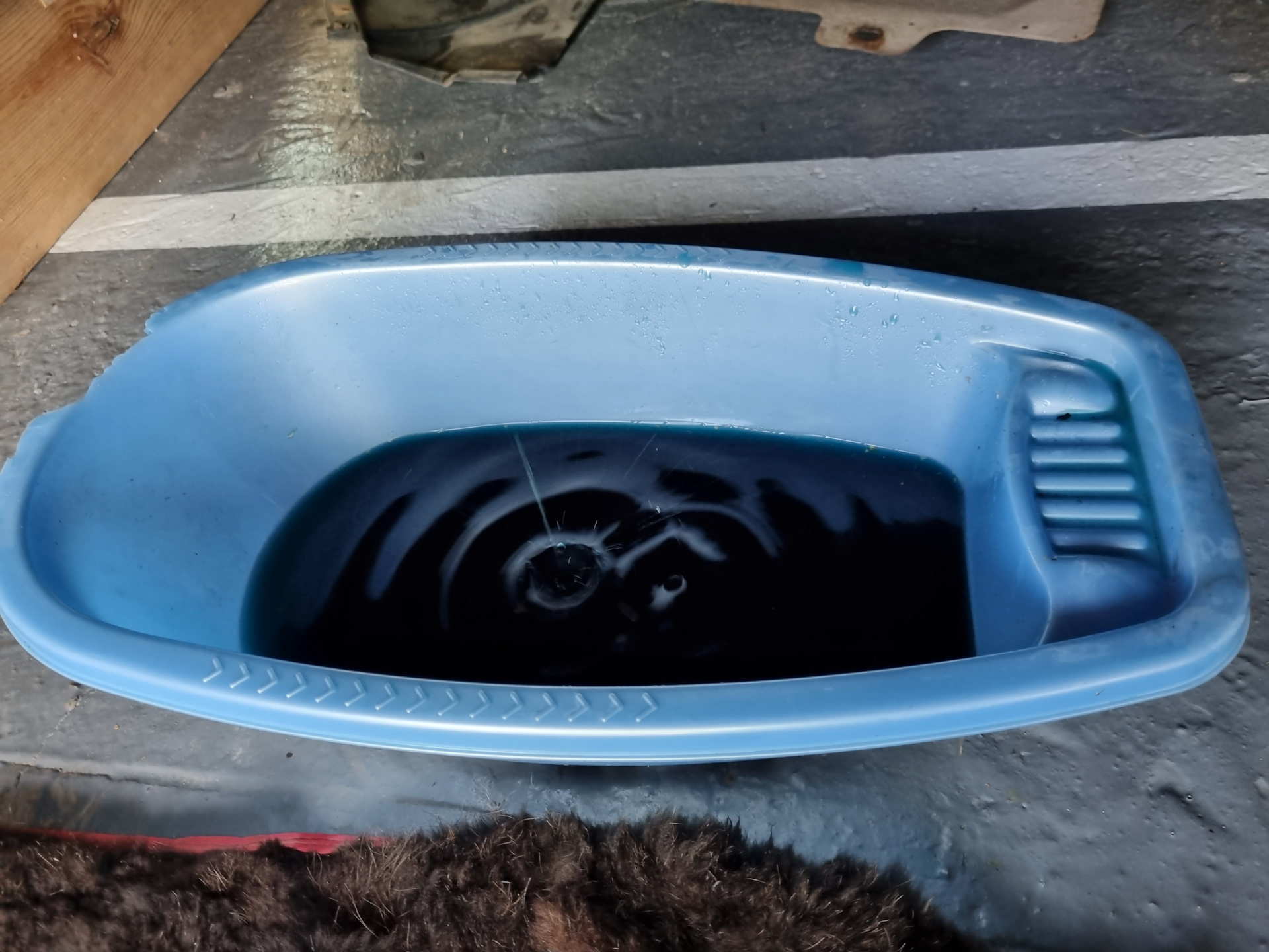

3. Удивляемся, как мало слилось. Лезем дальше, и на задней стенке двигателя под выпускным коллектором нащупываем пробку для слива антифриза с блока. Она там одна. Откручиваем.
4. Офигеваем от того, как нихреново мы облились антифризом из блока. Зато если ещё поддуть в бачок ОЖ, то теперь точно всё что могли слили. Вот такая крайне тёмная жижа была залита.
5. Пробка была на герметике. Я тоже чуть резьбу мазнул высокотемпературным герметиком какой был. Закрутил обратно.
6. Заливаем антифриз в бачок, пока лезет. Заводим машину, печку на максимум, греем, жамкаем патрубки. Шланг с дроссельной заслонки не снимал. Так всё нормально прокачалось.

MAHLE / KNECHT — OC1566 — Фильтр масляный — 370 р.
RAVENOL — 1410123-005-01-999 — Антифриз готовый к применению зеленый -40C (5л) — 1600 р
RAVENOL — 1410123-150-01-999 — Антифриз готовый к применению зеленый -40C (1,5л) — 600 р.
MOBIL — 154279 — Масло моторное 5W30 MOBIL 1л — 1400 р.

Согласен) эстакада хороша надо такую же сделать. А то яма в гараже мелковата.
Да, показала себя отлично
Не выскакивает при заезде? Какая высота?
Нет, не выскакивает, на bmw заезжаю (это я о высоте), но под бмв места прям мало, впритык. Под ниссаном удобнее. В выходные могу замерить если актуально будет. А так смотри высоту бамперов предполагаемых к обслуживанию машин
Понял спасибо. Буду по бамперам мерить
Нет. 200 мм
