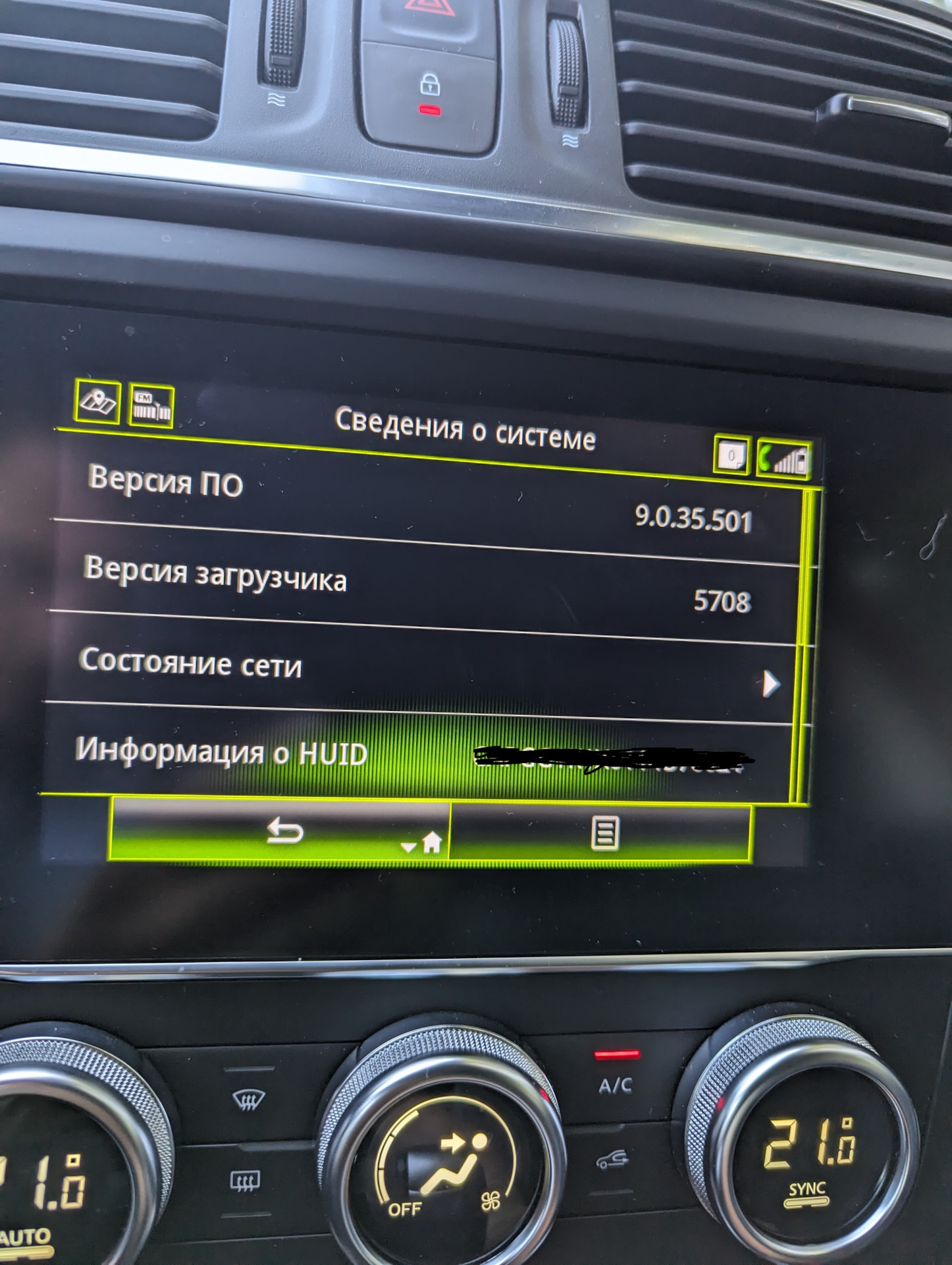

Итак решил обновить карты на моем R-Link. У меня с завода версия 9.0.35.50x она сразу поддерживает Android Auto и CarPlay. Но я все равно решил добавить штатных карт, тем более можно прописать камеры контроля скорости и тревожные точки. Описываю мой метод для конкретно моего случая! Но если у кого-то возникнут вопросы пишите помогу. Вся информация взята с форума www.club-renault.ru/forum…=comments#comment-2314658
1. Патчи для неофициальных карт с разблокировкой камер и отключением сообщения "нет карты…" Патчи для неофициальных карт ничего не меняют в навигаторе, но позволяют устанавливать любые карты. Физически — это полная копия оригинального навигатора, с несколькими исправленными байтами в библиотеках.
Качаем под версию вашей прошивки.
9.0.35.50x: Partition_IGO_Patch_Radars_Remove_Message-9.0.35.50x.zip

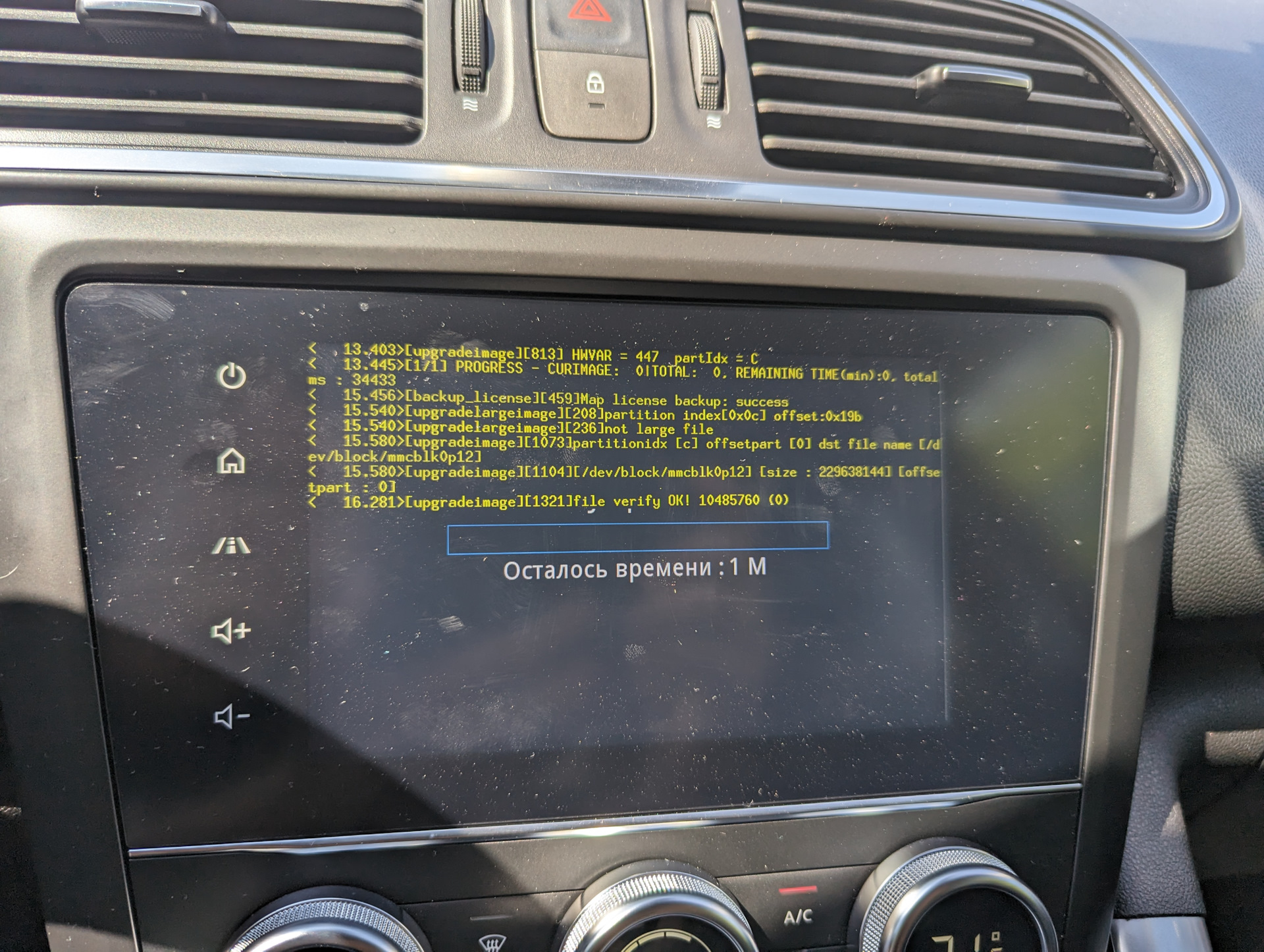

Для установки патча необходимо содержимое архива записать на флешку в папку R-LINK, вставить флешку в гнездо USB или SD, предварительно вынув все другие носители.
Установку патчей производить при работающем двигателе во избежании "засыпания" р-линка.
В процессе установки будет выполняться перезагрузка и будет "чёрный экран" достаточно продолжительное время. Не пугайтесь!

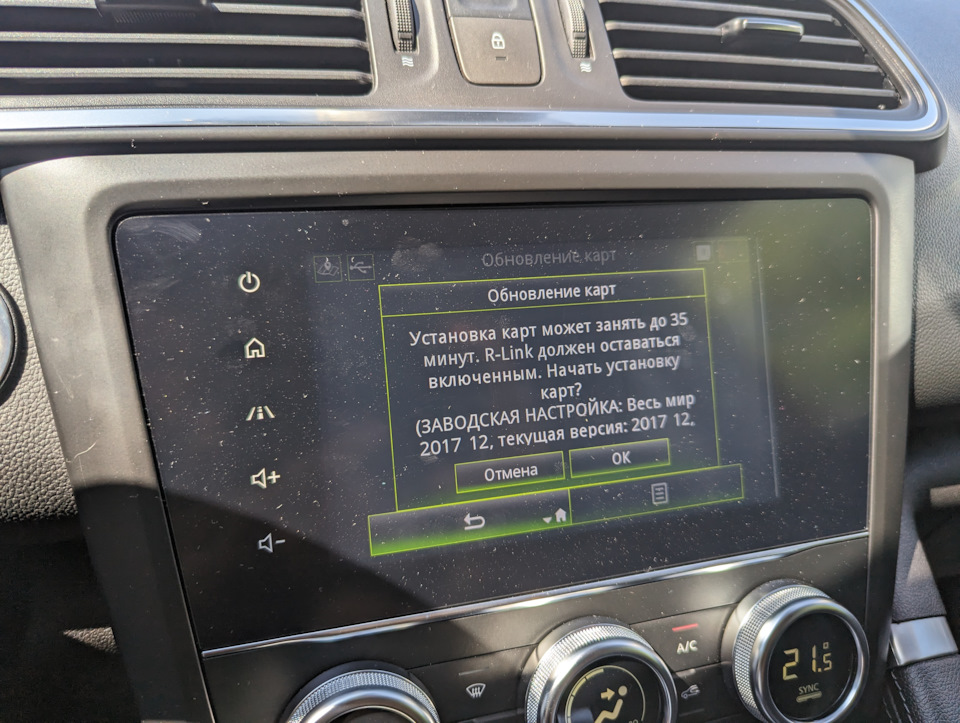

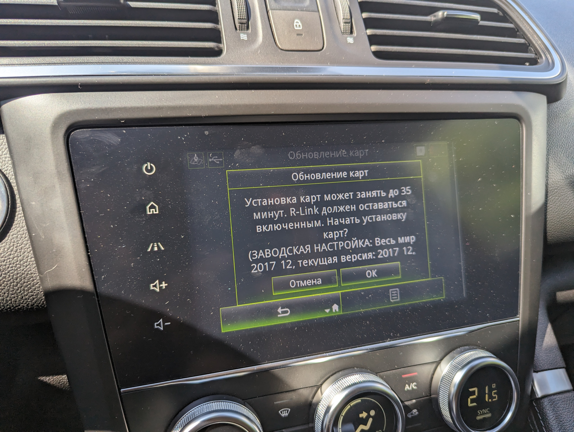

2. Далее ставим карты HERE2022Q4. Написано, что может занять до 35 минут. А по факту зависит от размера содержимого, у меня это заняло 3 минуты.
cloud.electromera.com/ind…path=%2FHERE%2FHERE2022Q4
Внутри есть другие карты.

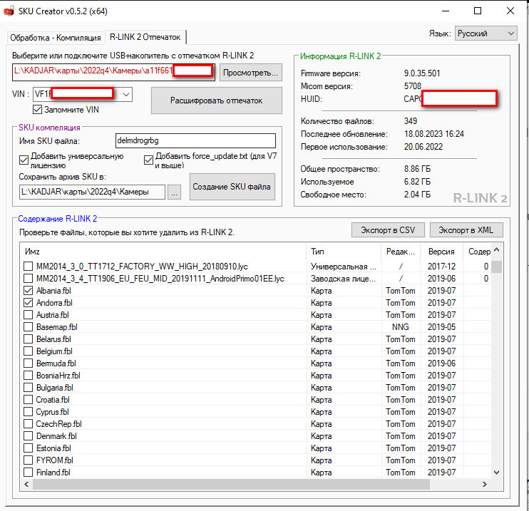

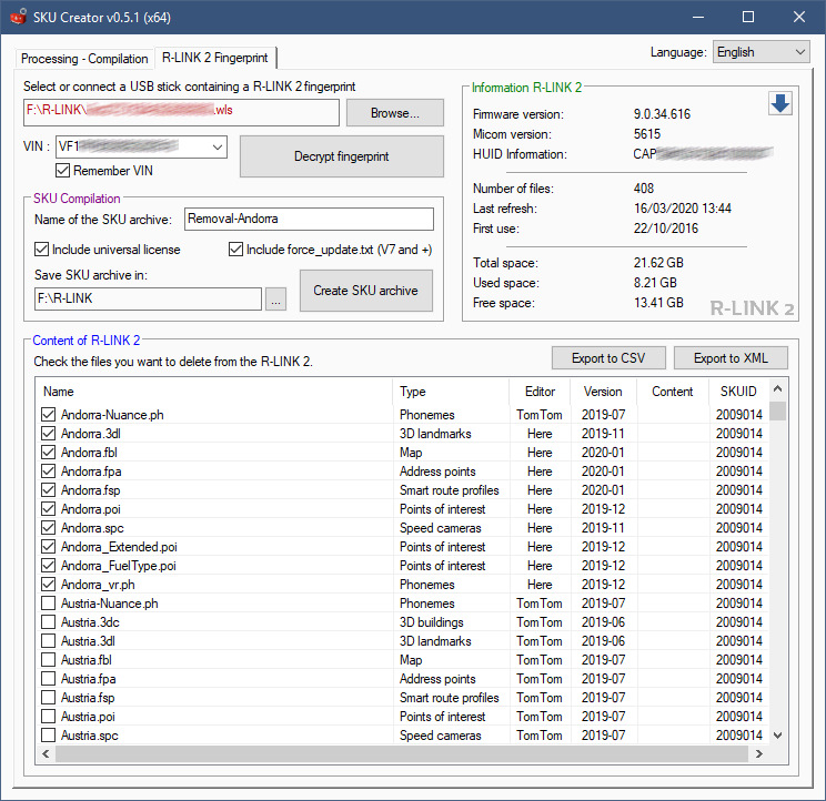

Если вы хотите удалить карты с вашего устройства (например закончилось место), можно использовать SKU-Creator
SKU-Creator-0.5.2_x86.zip (2,1 MB) | 32-bit | v0.5.2
Download from Mega
SKU-Creator-0.5.2_x64.zip (2,4 MB) | 64-bit | v0.5.2
Download from Mega
Берем флешку, втыкаем в ваш usb от R-link. На ней создается папка R-LINK внутри с отпечатком. Вытаскиваем флешку и идем к компу. Втыкаем ее туда.
Запускаем SKU-Creator и открываем 2 вкладку, выбираем этот отпечаток и прописываем ваш вин код.
Нажимаем рядом кнопку — расшифровать отпечаток
Загружается список содержимого. Галочкой отмечаем то, что хотите удалить. Становится активной кнопка — создать SKU файл. Создаем его.
Далее записываем на флешку, как обычно — R-LINK и внутри содержимое. Вставляем в usb машины и делаем то же самое как обычно при обновлении. Система сама уведёт там данные и предложит обновить.

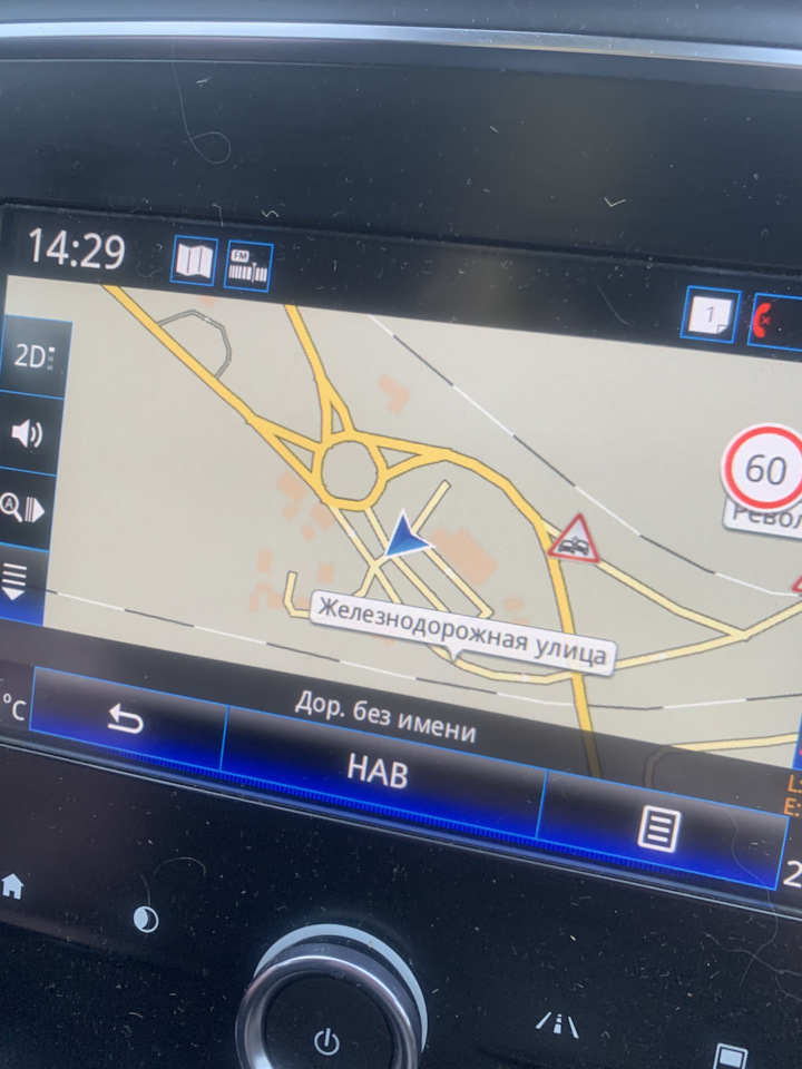

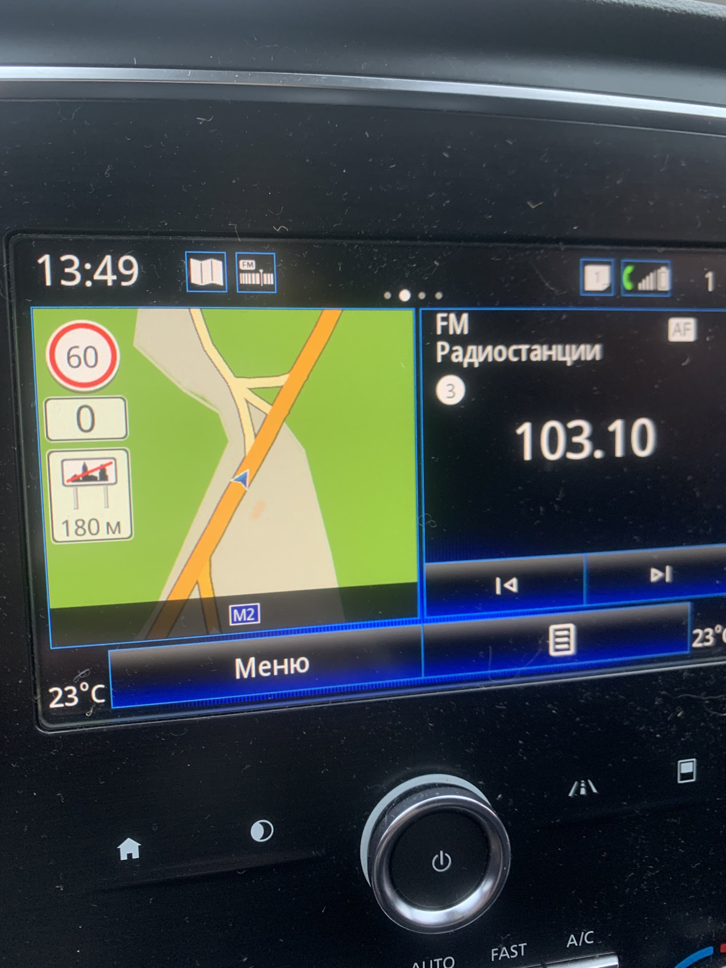

Столкнулся в проблемой, карта статична и не преследует стрелку, так должно быть?
Нет, перегрузите рлинг долгим нажатием на кнопку включения
К сожалению не помогло, хотелось бы отображения стрелки сзади, как во всех навигаторах "я над ней", но почему-то имею только это, почти уверен что не могу совладать с настройками
