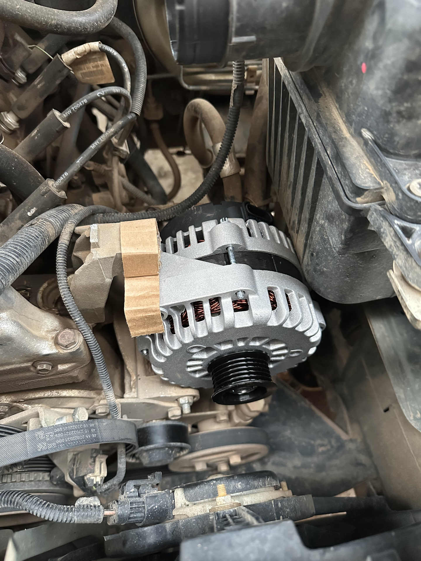

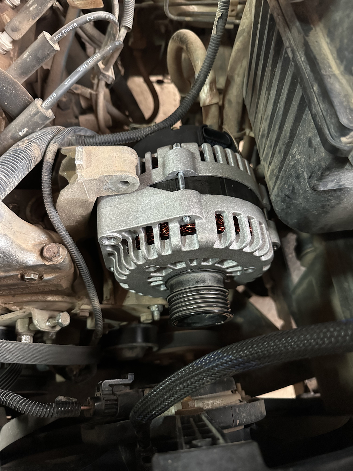

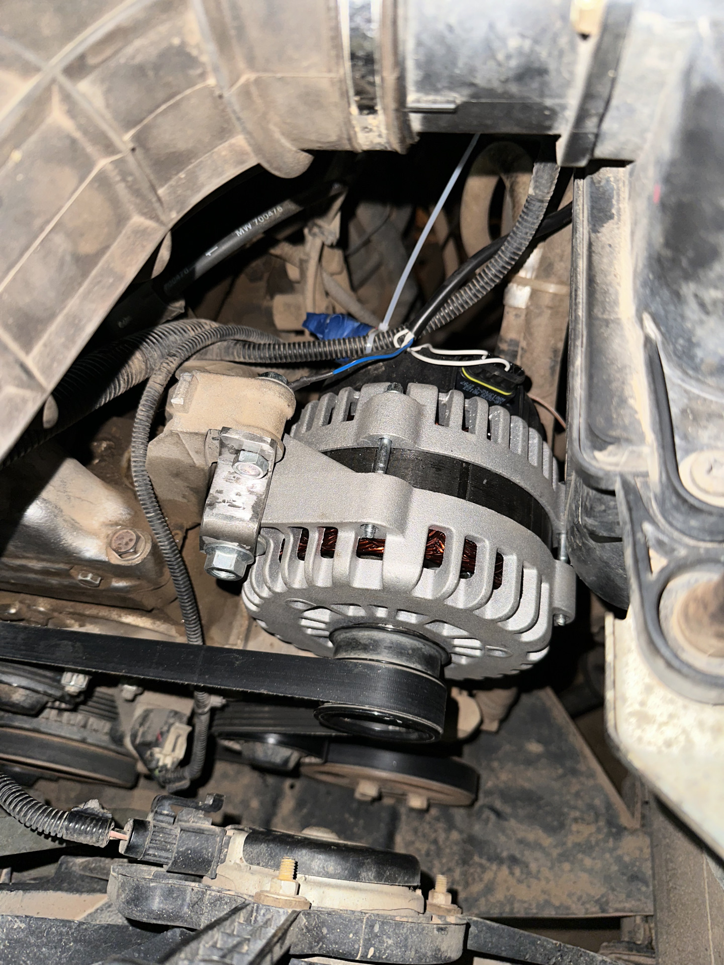

Приветствую драйвчане! Пришла как то в голову мне идея, засунуть генератор WPS 253A в Тревел. Суть задумки навсегда избавиться от просадов, а так же добавить большого запаса «энергомощности» для дальнейших задумок. Решено сделано)

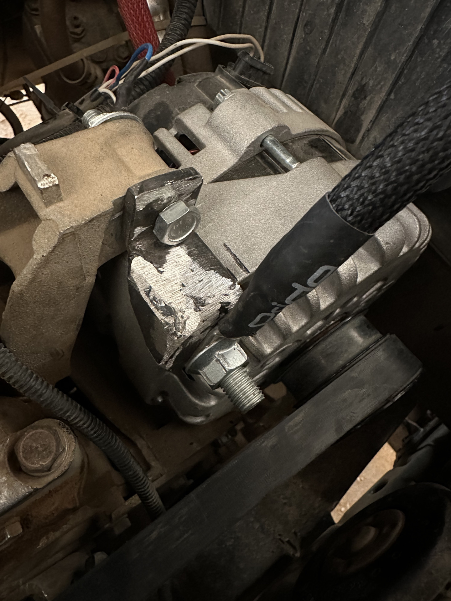

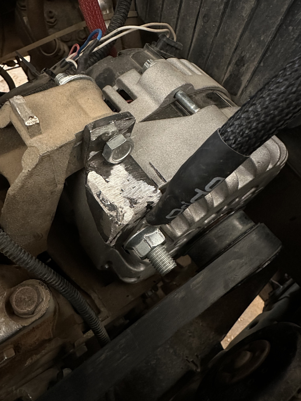

Начал с конструирования верхнего крепления, нижнее крепление подходит за исключением отверстия в генераторе, оно равно 10мм, а штатное на 8мм. Решил эту проблему вытачиванием переходной втулки)

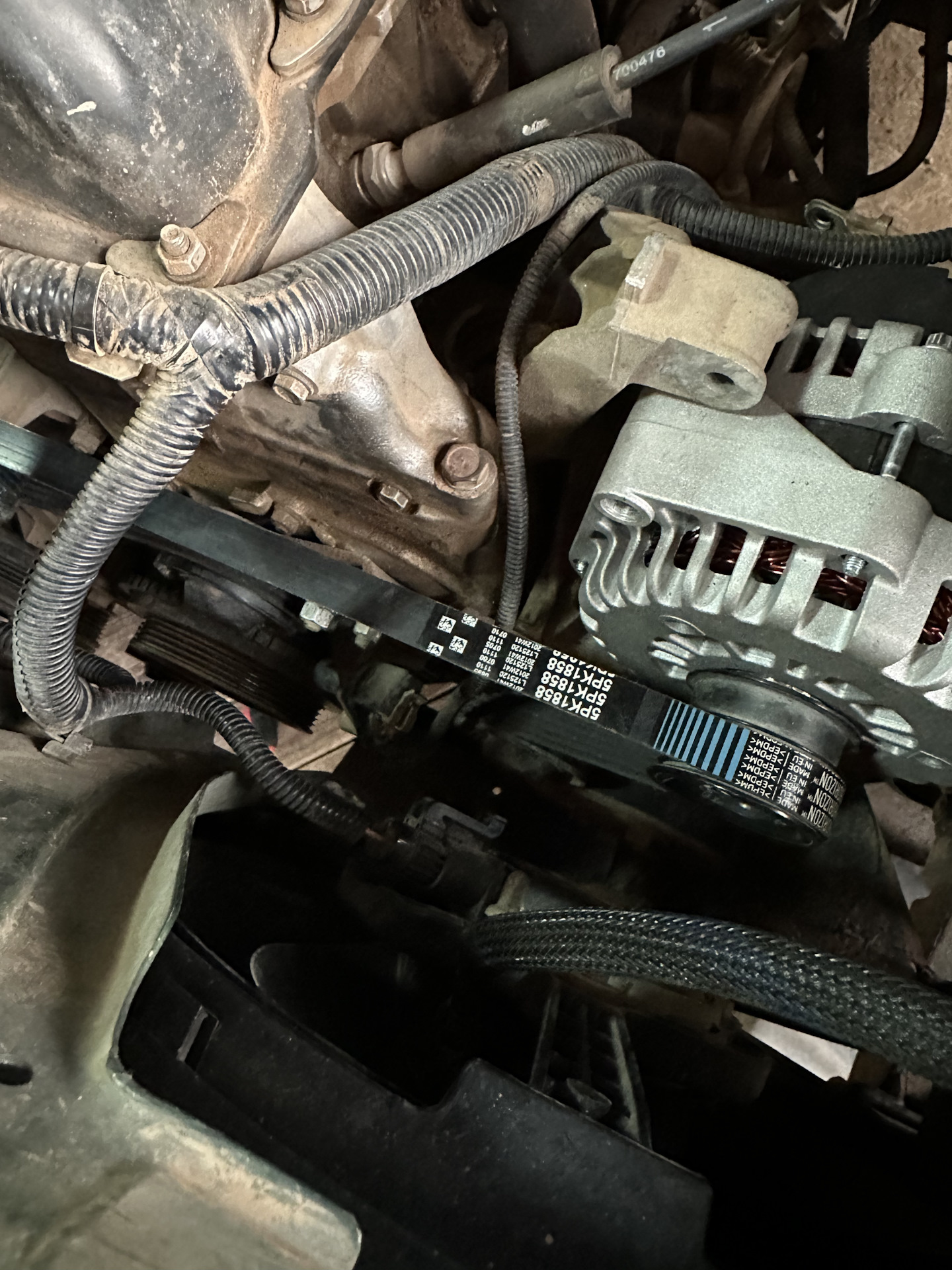

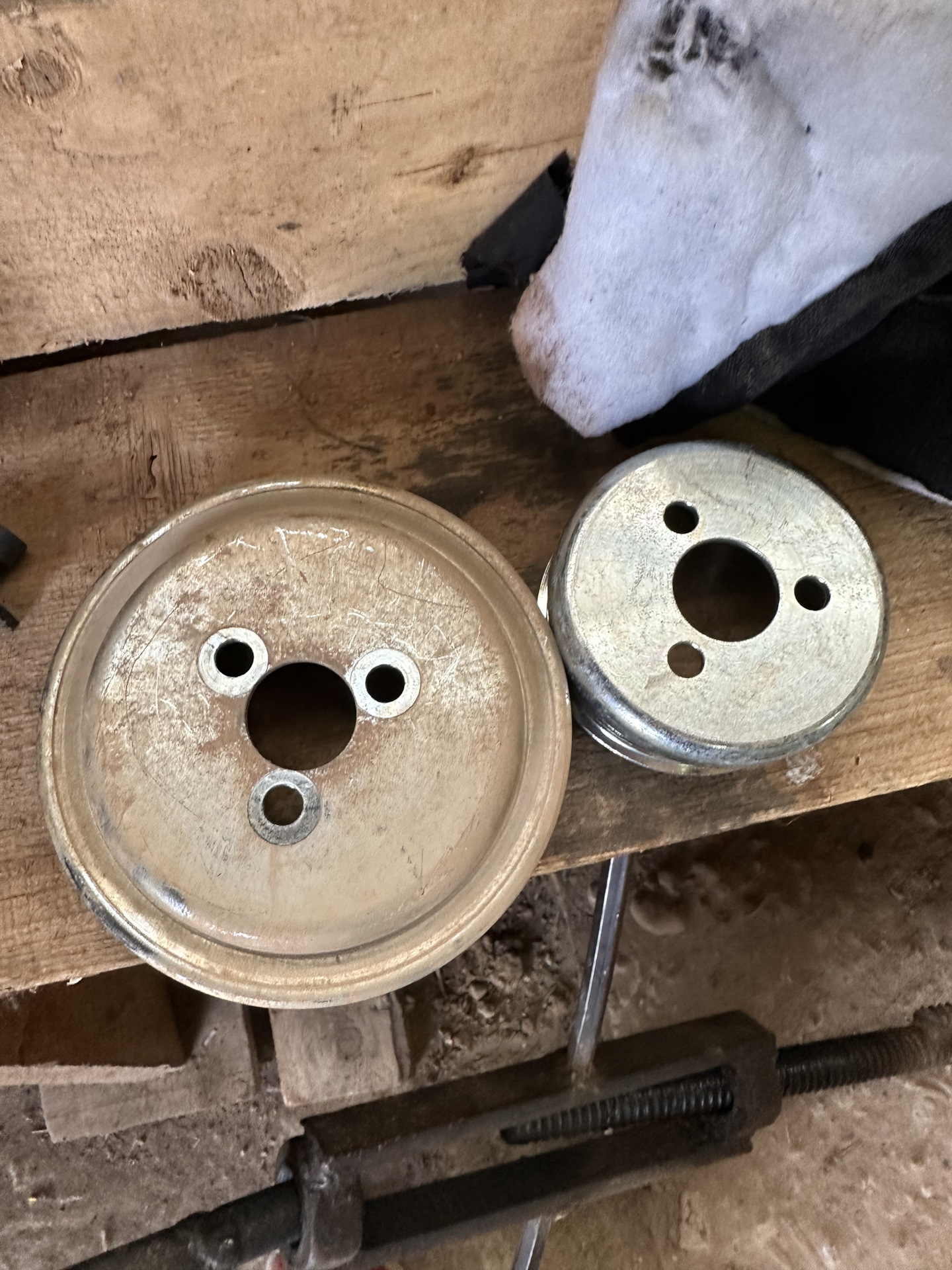

Далее изготовил из полоски 4мм кронштейн. Следующая проблема это ремень, размер выходил 5PK 1930, а родной 1888, таких ремней как оказалось дефицит т.к с такой длинны уже начинаются 6pk ремни, решил эту проблему переходом на уменьшенный шкиф и размер вышел 5PK 1858. Его я нашел GATES, на просторах озона.
Еще одна примерка)
Сравнение шкивов
Так же сменил шкив на родной
Готовый результат, все встало в аккурат, почти штатно

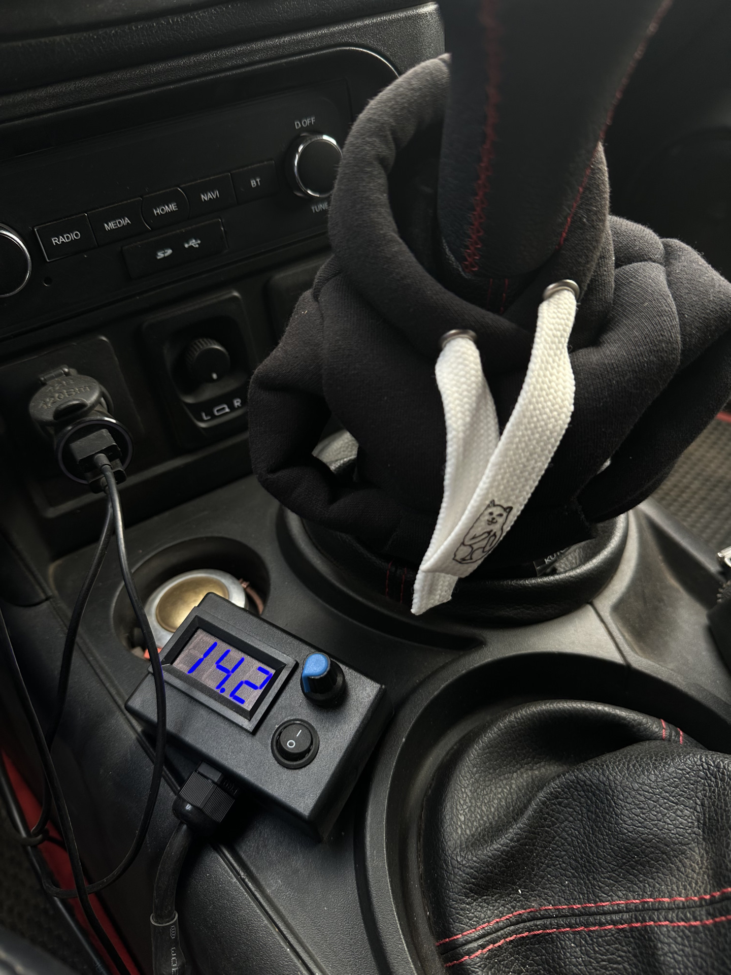

Выносной регулятор, удобная штука, задумал навалить на холостых добавил или же разрядил аккумулятор увеличил и в путь
Первый вариант кронштейна порвало по моей вине, скорее всего не сильно грел полоску при загибе и образовались трещины из за которых и порвало, второй же вариант(на фото) сделал все как надо и в добавок усилил)

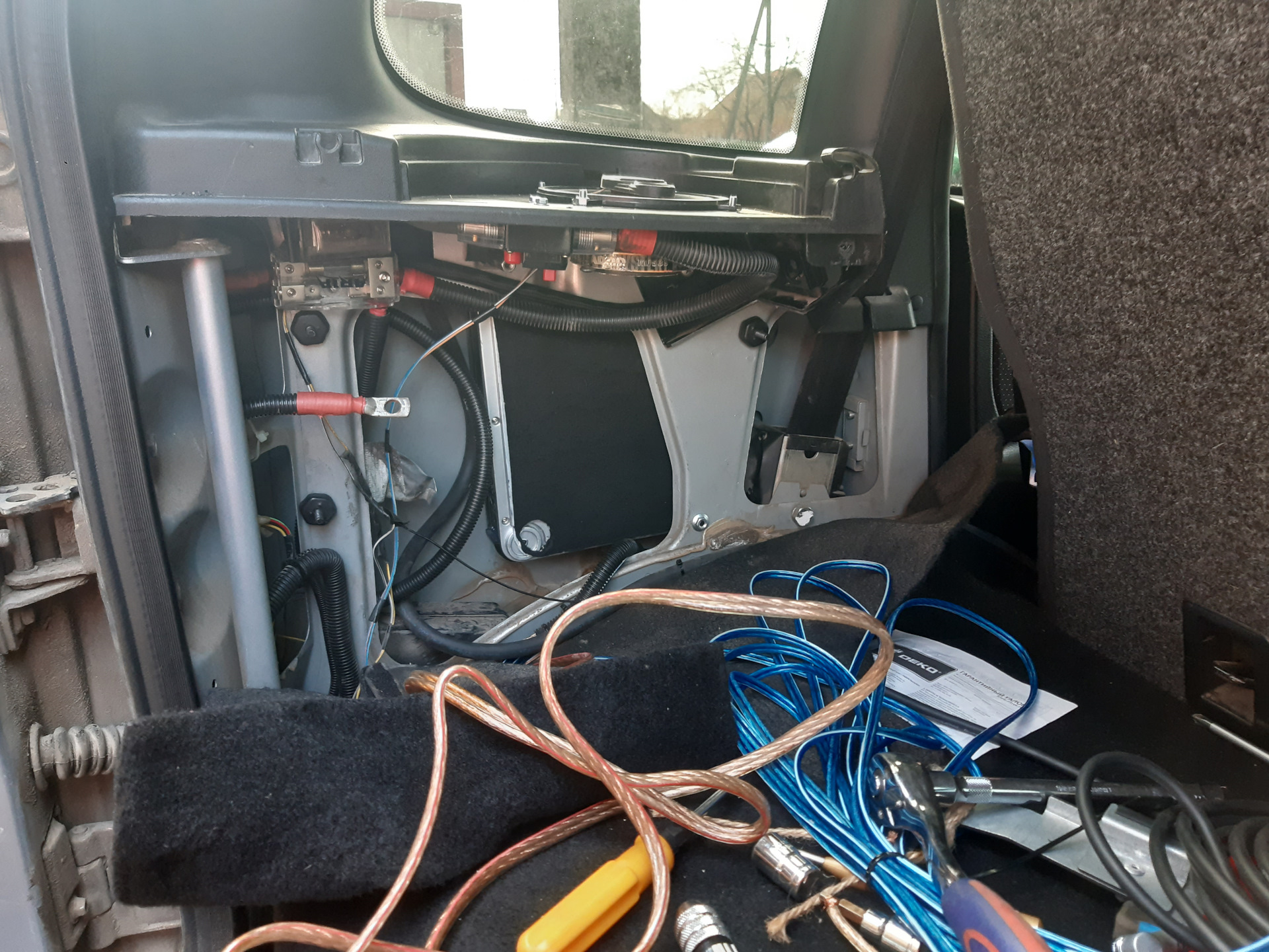

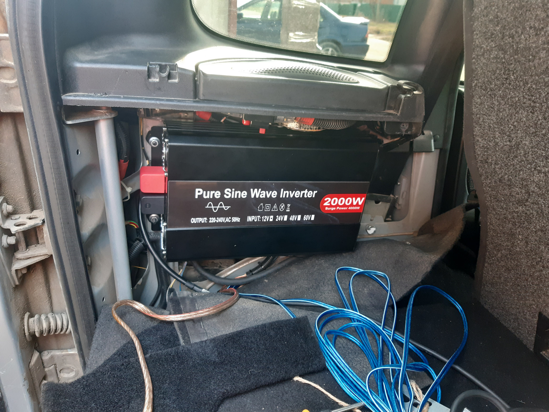

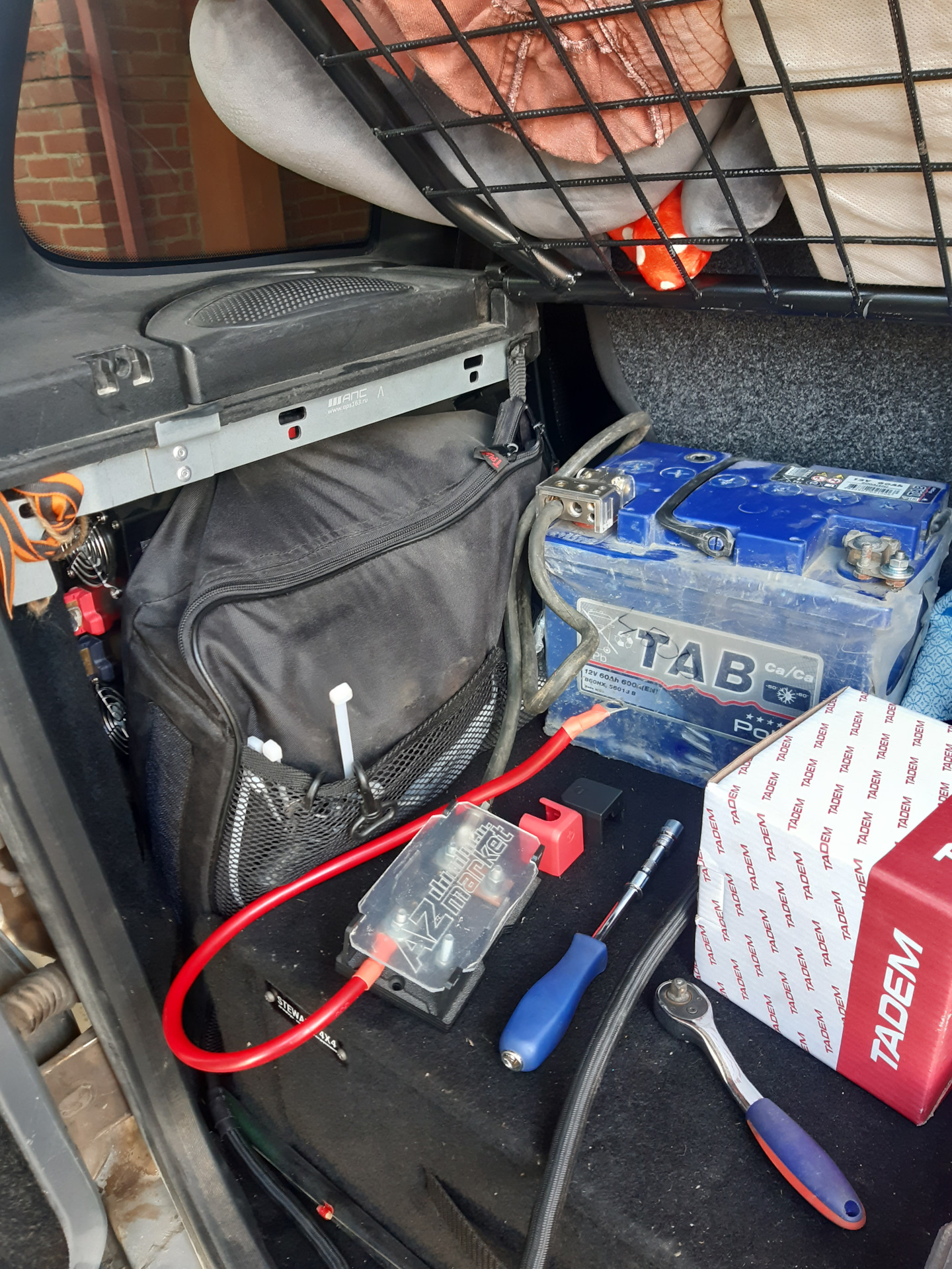

В нишу запихнул усилок Alpine, сверху инвертор приличных размеров с чистым синусом и завявлеными 2кВт (думаю 1,5 по факту). Сверху ещё одел карман на липучках тряпичный со шмурдяком))

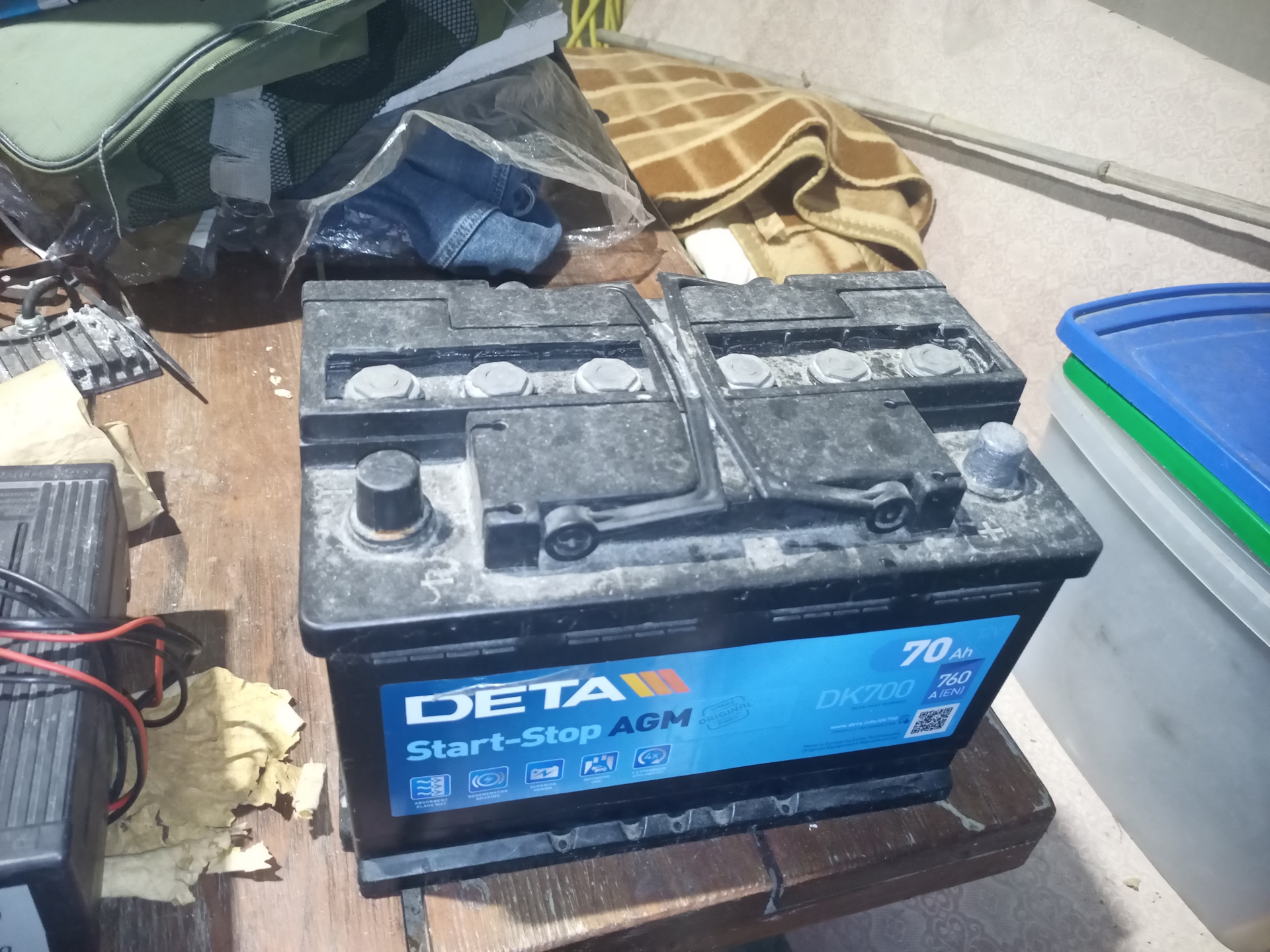

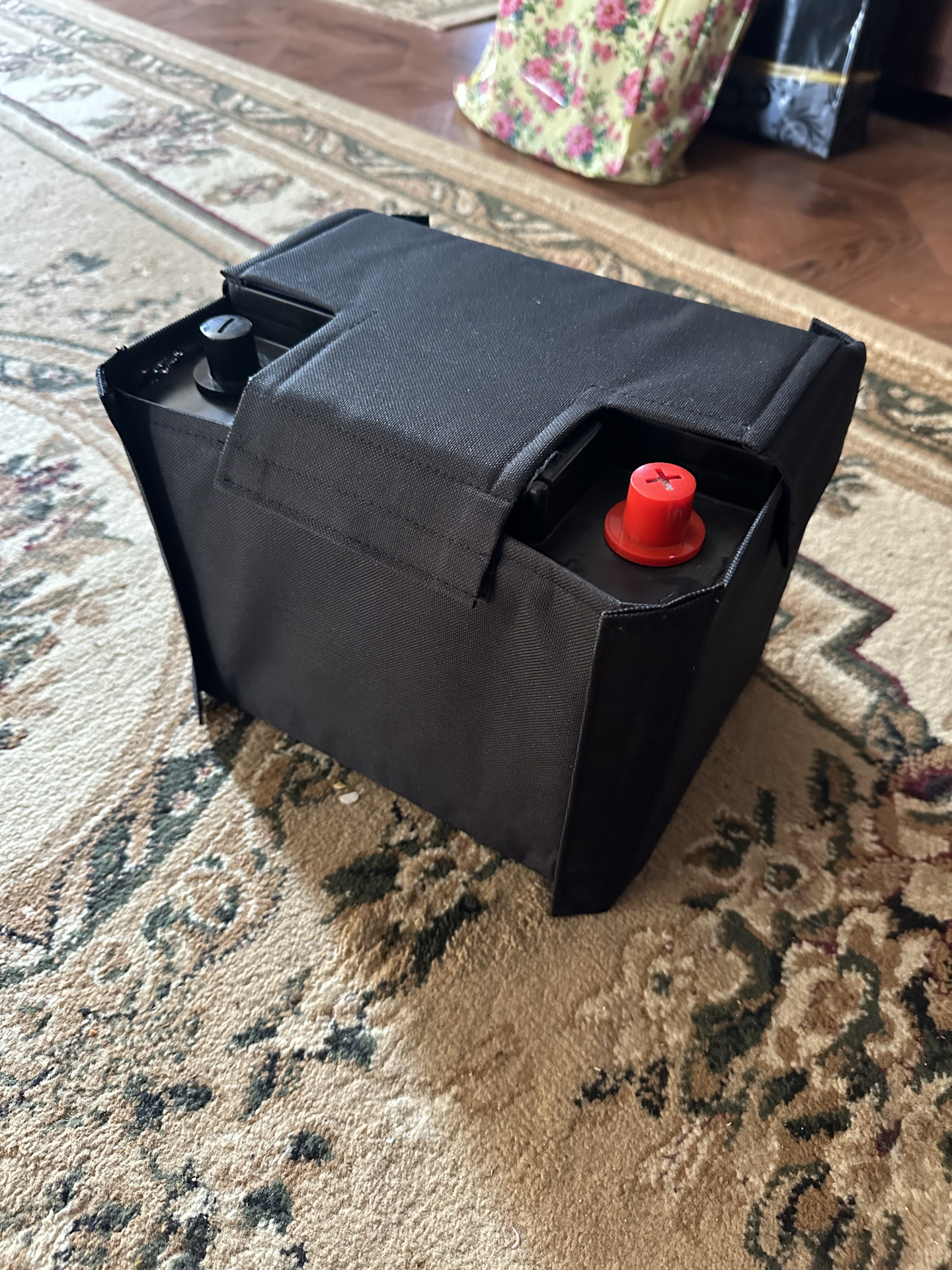

Вот поэтому на агм и купил чехольчик, прекрасно себя чувствует, ну время покажет) А Титанан никогда не поздно поставить, но тогда уж наверно многоэтажки питать можно будет😂

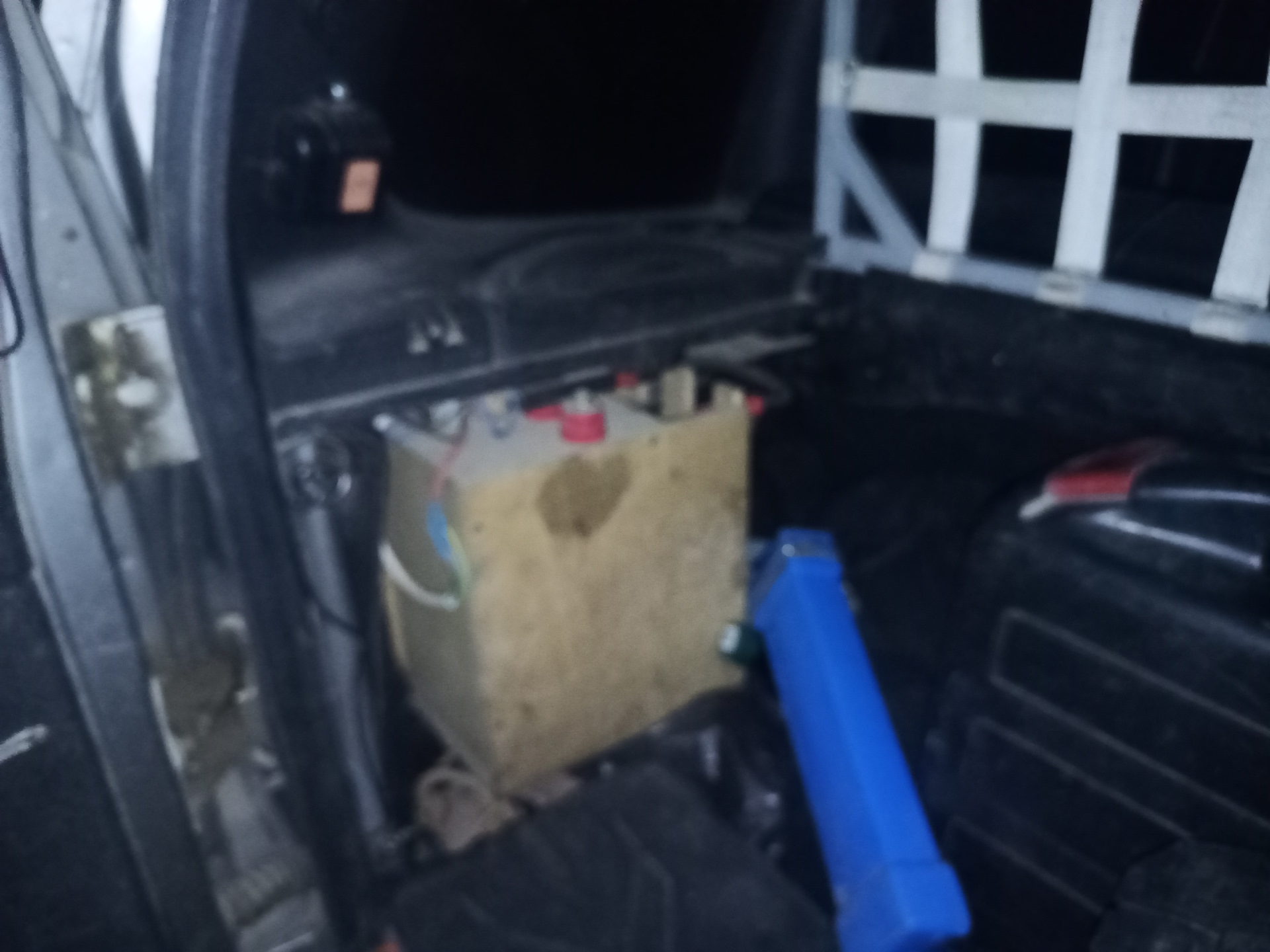

у меня после глубокого разряда, будучи сильно разряженный, дал сбой спустя 2 года… пошел на эксперименты. Вскрытие показало, что в крайней банке токоотводы от пластин сделаны так, что рано или поздно их таки покоробит. что в моем случае и случилось. локальное кз. прорезал боковину, нашел кз пластин, проложил кусок пластика. акб живая, но так как уже на тот момент приобрел замену — просто выполняет роль дежурной

Ну теперь пора ставить инвертор на 220В, и любой электроинструмент станет доступен в полях)
Проскакивала такая мысля)

Подключал второй акб для одного выездного мероприятия.
Электростанция на колесах получилась, хорошая идея, не на постоянку конечно, но по разным случаям быстренько подключил и поехал
Размер шкива смущает, разница почти в два раза!
Ну проблем пока не обнаружено, все работает хорошо, возможно ресурс помпы уменьшится, но это не точно😁

а время покажет, что АЖМ начнет сохнуть и помирать… а чтобы добраться к пробкам Эксайда — надо резать верхнюю крышку ))))
Легко и непринуждённо и дальше пашет.😀

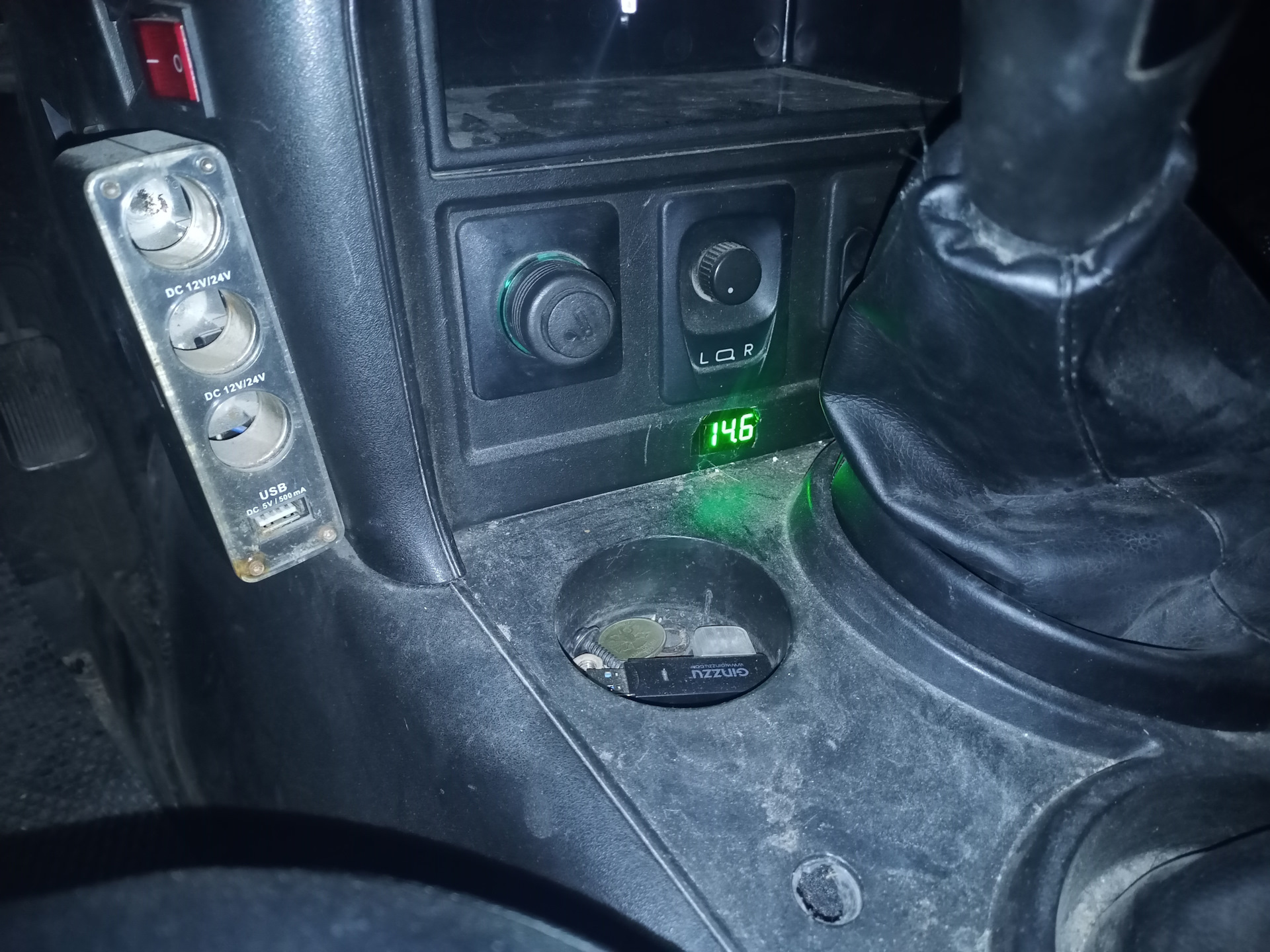

14.6…
Не стоит 14,6 для него, при 14,5 заряд получается около 95%
Лто прекрасно живут при напруге до 15в, у меня по на 14.8 заточен, при заглушенном двигателе 14.6 обычное явление
Да я верю и не спорю но и при 14,5 всё аналогично и если бы у меня была бы возможность увеличить напряжение я бы этим не восполбзовался, не виду смысла совсем.
вот тут почти соглашусь, разница между 14 и 14.5 — минимум процентов 10 емкости, что есть немало, если она, эта емкость, нужна… для работы сугубо в качестве стартерного — без разницы от слова совсем.
