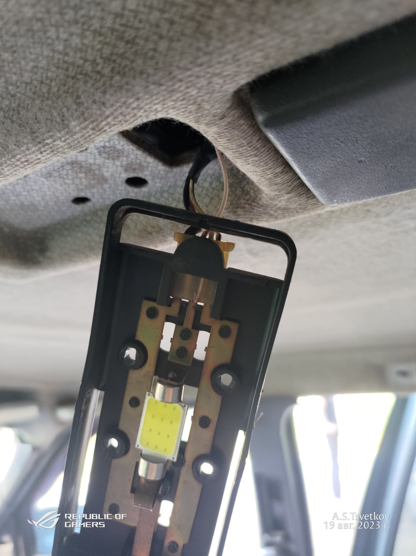

( ПЕРВЫМ ДЕЛОМ ПОСМОТРИТЕ ВО ВНУТРЕННЕМ ФОНАРЕ, СВЕТОДИОДОВ ДОЛЖНО БЫТЬ ДВА РЯДА. ЕСЛИ ТАМ ВТОРОЙ РЯД БЕЗ ДИОДОВ, ТО НЕНУЖНО НИЧЕГО ТРОГАТЬ!)

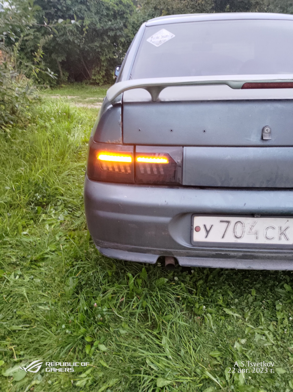

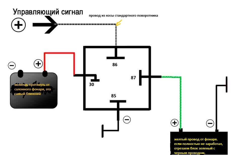

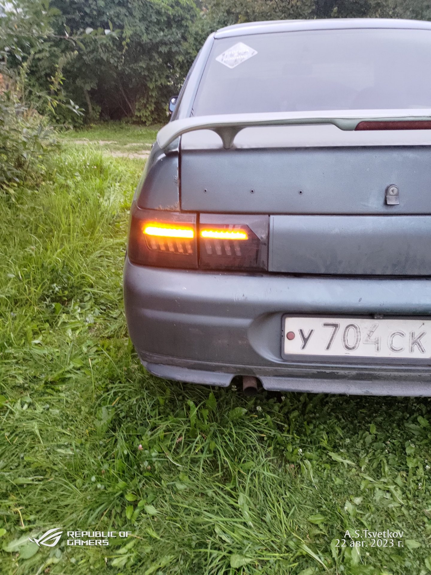

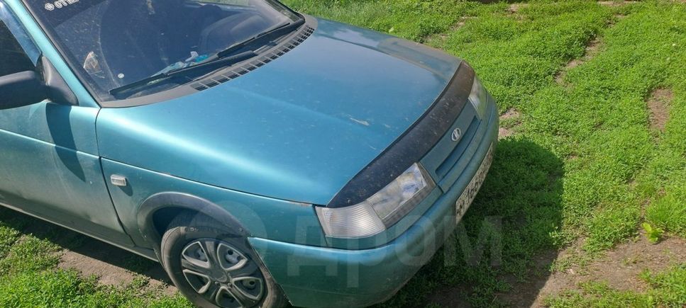

Причина не работающего поворотника во внутреннем фонаре найдена!
Это по питанию, для кого изготовитель делает непонятно, но на всех десятых семействах проблема не полноценно работают поворотники. Они при подключении работают только в наружных фонарях. Но лента и во внутренних присутствует.
Удалось добиться полноценной работы с помощью

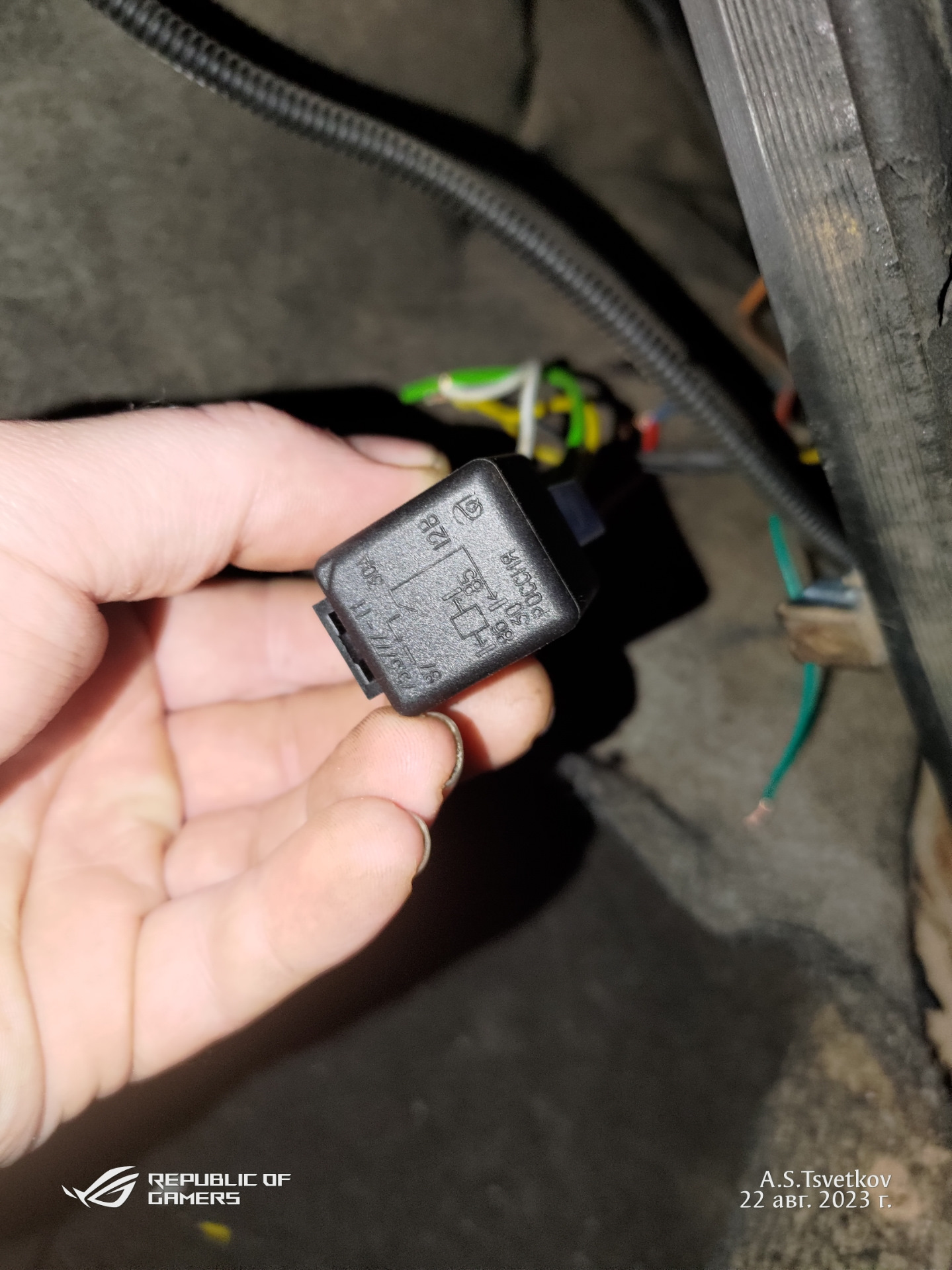

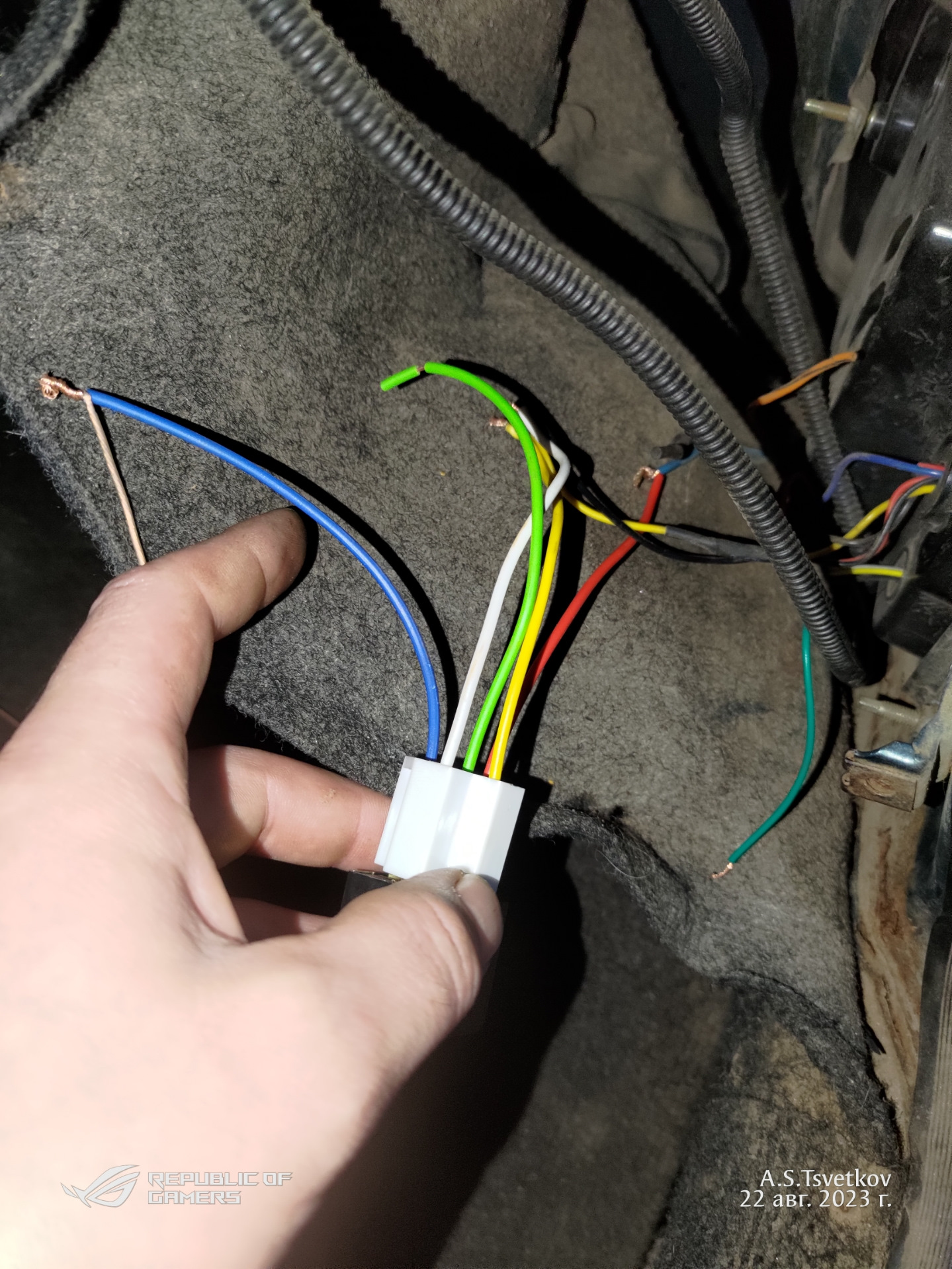

дополнительно плюса в багажник и двух четырёх контактных реле.
Я делал так, провел плюс от потолочного фонаря, так как он всех ближе к багажнику. Далее провод родной от поворотника к реле 86 контакт, масса 85 контакт, провод плюса на фонаре контакт 87, дополнительный плюс контакт 30. Вот и всё.

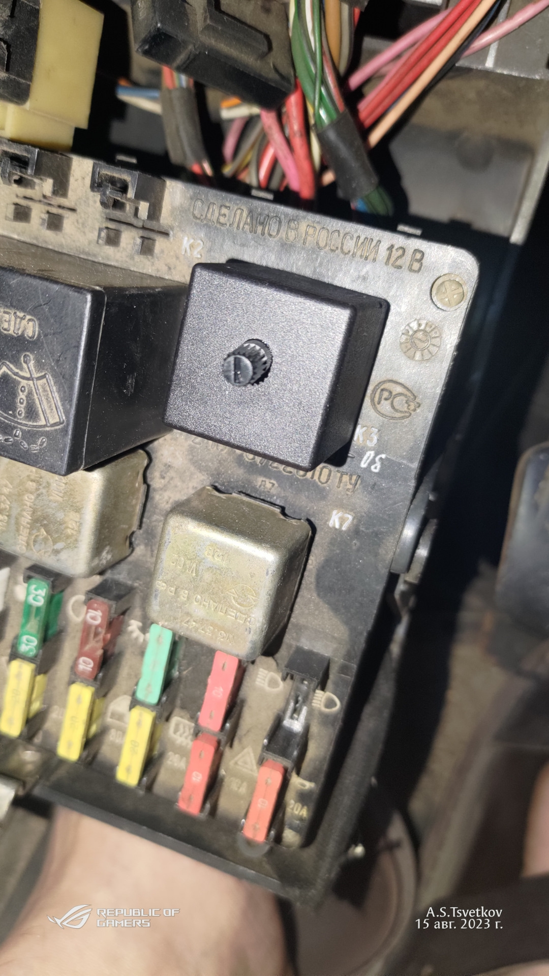

Также купил реле поворотника с регулятором частоты мерцания, под led лампы.
Естественно все это дело проложил и заизолировал термоусадкой.
Ещё есть люди которые модули отрезают. Да, дело все в них. Но без них как-то страшновато, могут быстрее выйти из строя поворотники и остальные части. Нужно хотя бы какой-то регулятор напряжения ставить.
Ну всё, заключительная часть с фонарями.

Добрый день, подскажите пожалуйста чайнику, реле надо подключить только багажнику или к двум половинкам вместе. У меня стоит обычеое лед реле без скоросто мигания оно подойдёт? спасибо!
На каждый фонарь по 4-ех контактному реле

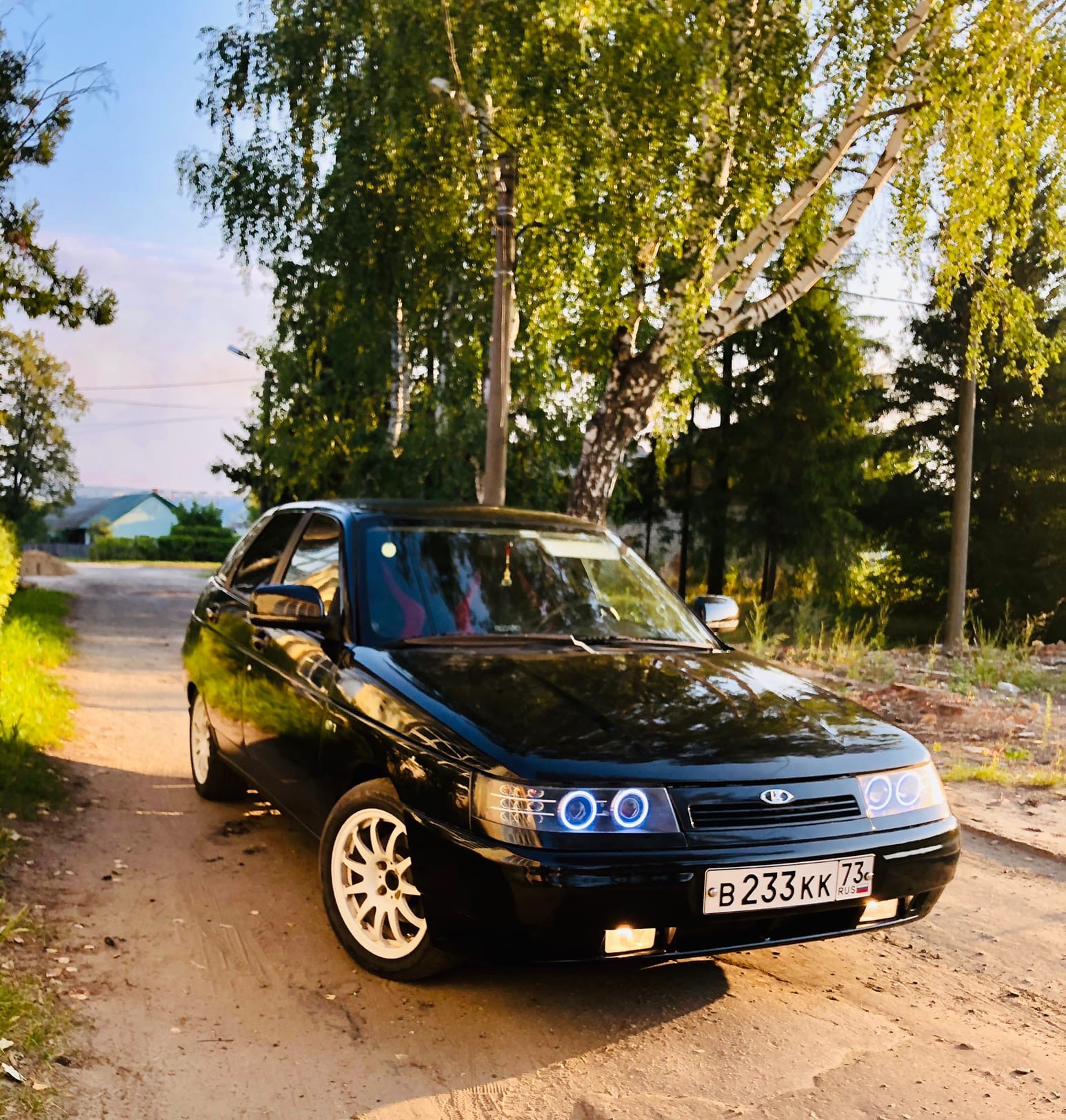

У меня конечно не агрессор, но похожий вариант фар.
www.drive2.ru/l/496000966357680917/
www.drive2.ru/l/507243472751691018/
Можно взять за образец. Конечно я еще буду их переделывать, менять линзы и саму концепцию ангельских глаз, но пока что в заморозке.
Другу на 2112 помогал делать на агрессор, конечно сами глазки он заказывал у разных продавцов из-за чего одна сторона белая, другая синевой отдаёт.
Самое главное найти прям очень хороший драйвер на кольца, у меня стоят на каждый из 4х колец на 1 фаре, но всё равно погорели участки светодиодов.
Так они и есть агрессор
Ну да, у тебя и у друга (на фото) агрессор, мои нет.
У меня 1 линза на ближний и галоген дальний и поворотник не светодиодными лампочками несколько штук, а одна галоген лампочка
