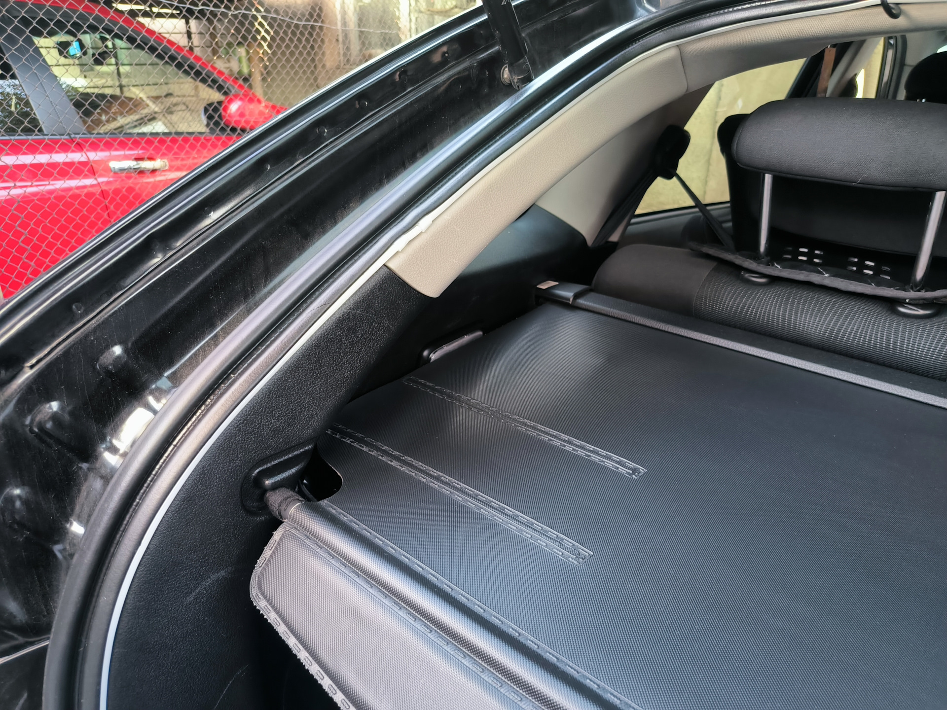

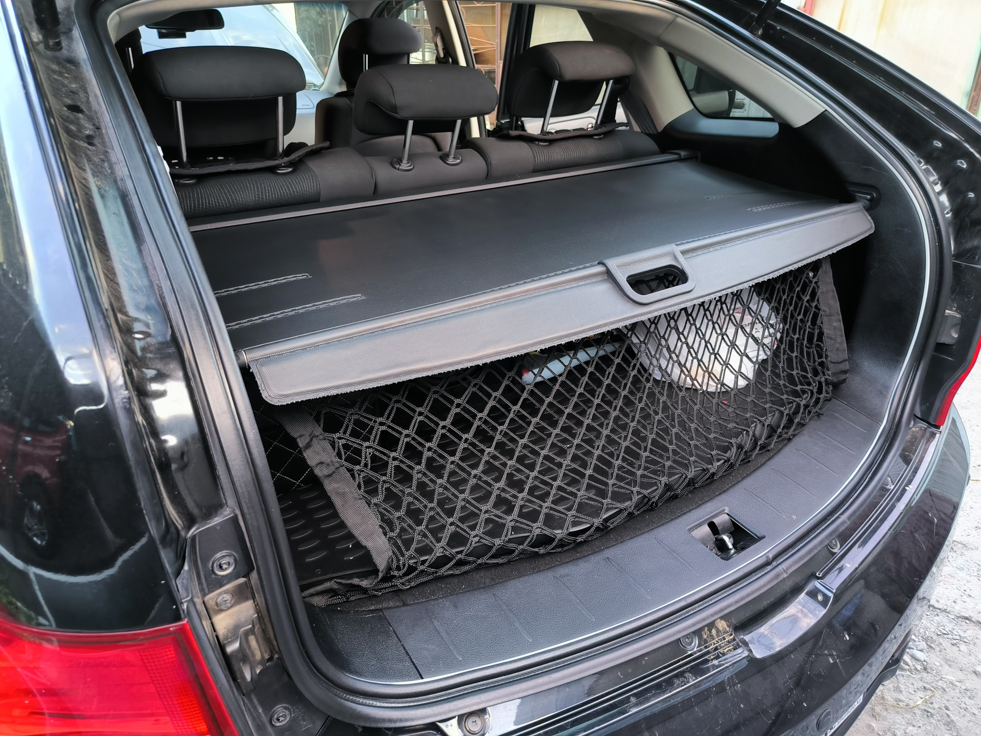

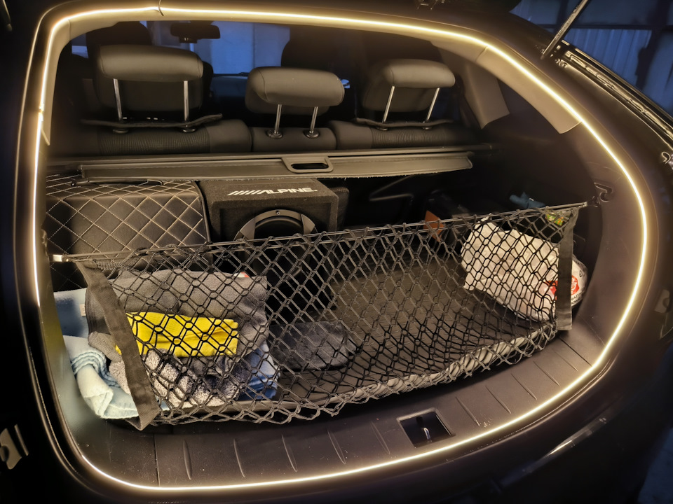

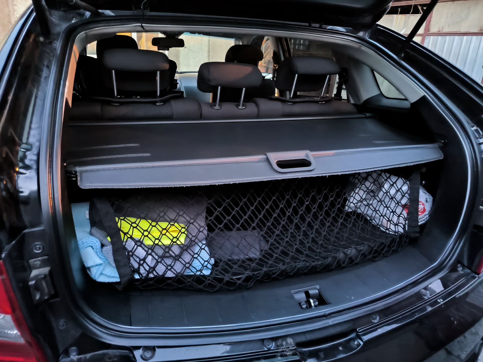

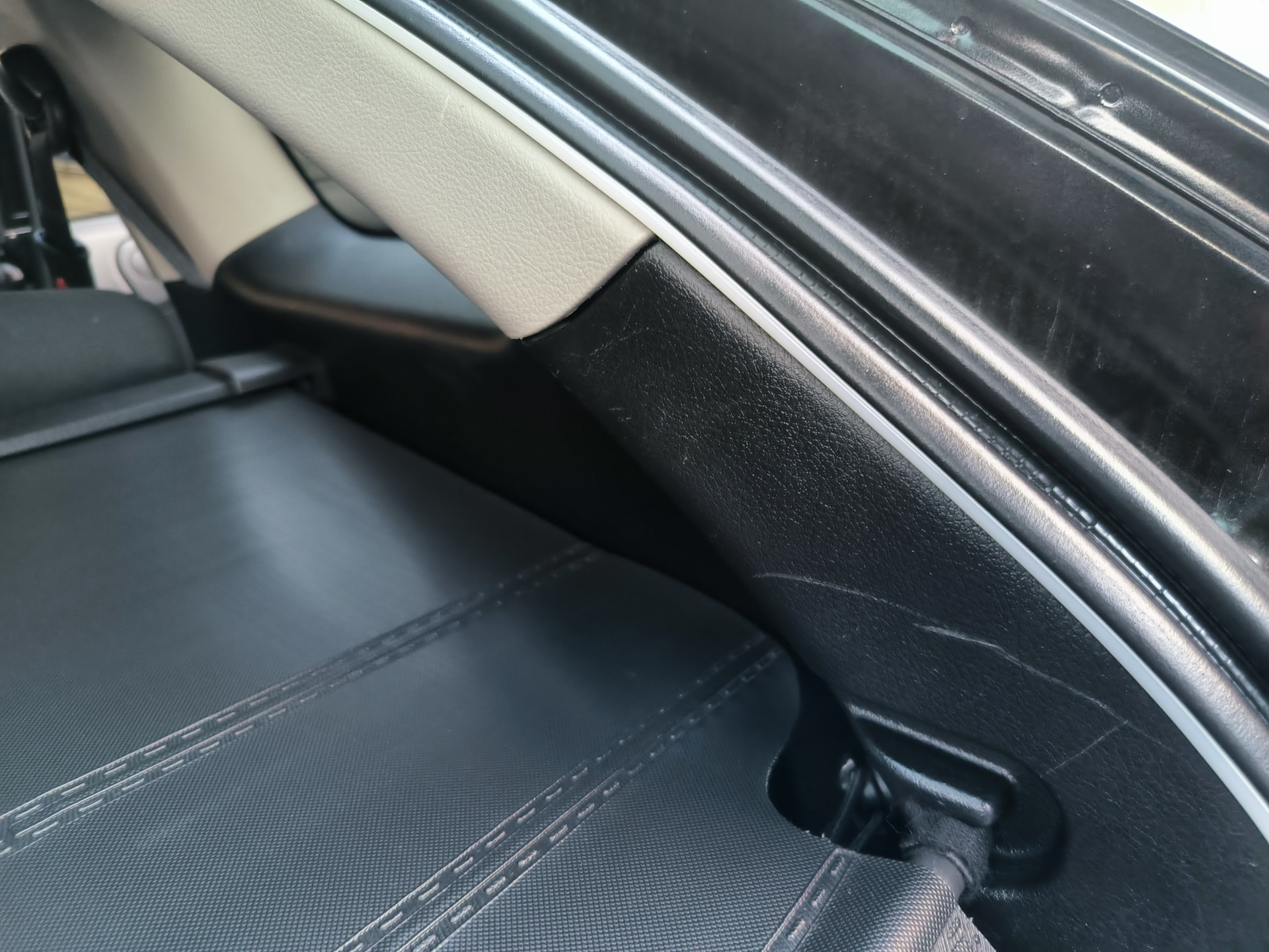

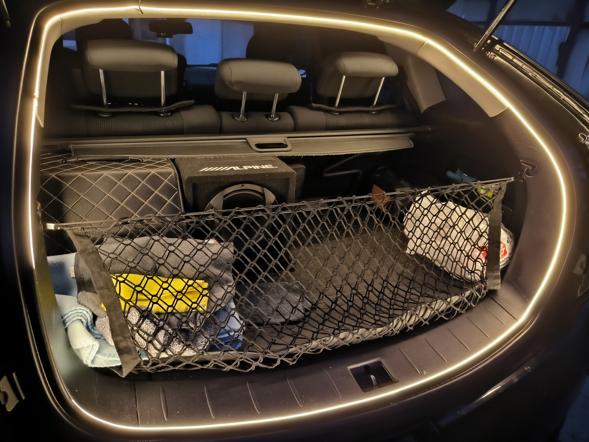

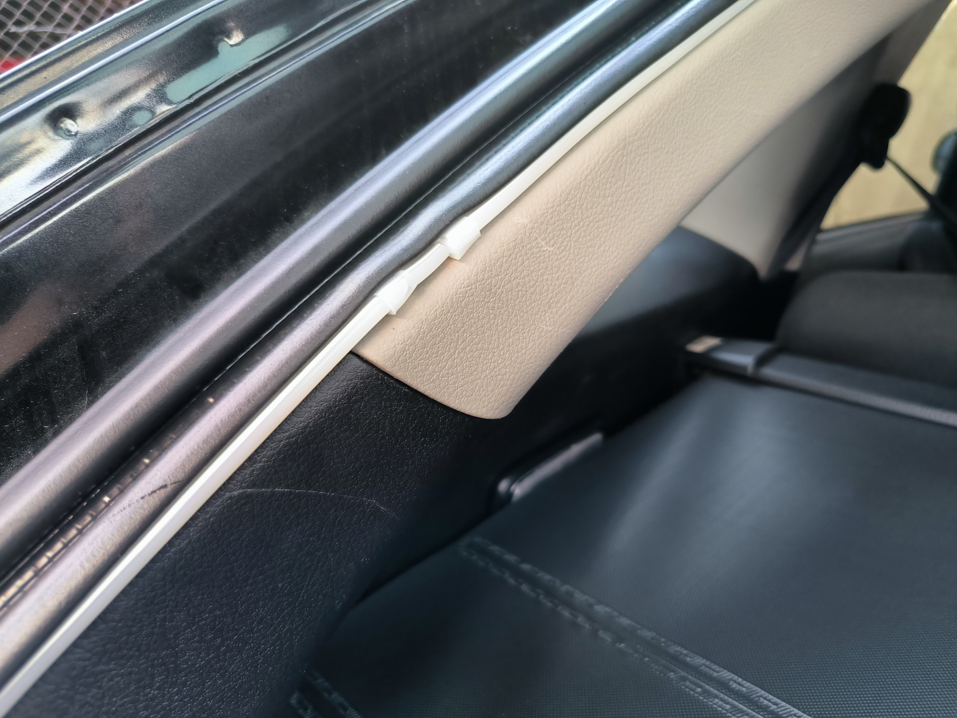

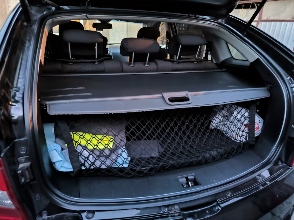

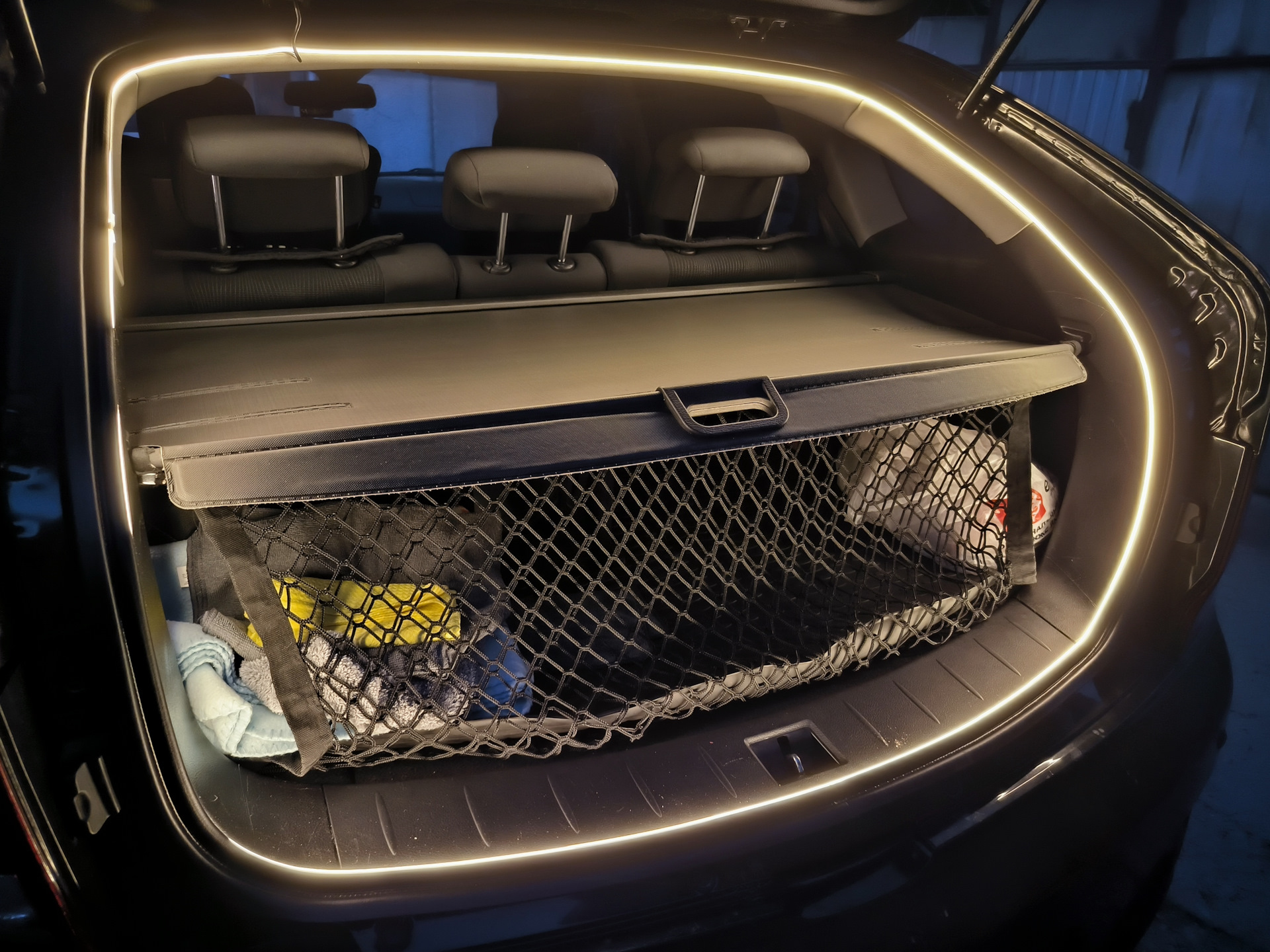

Всем привет. Так как парковочное место находится на подземном паркинге, несмотря на освещение там, света иногда не хватает. Штатная подсветка частично перекрывается сабвуфером и при поиске чего-либо в багажнике или при сборке разлетевшихся продуктов обратно в пакеты, приходилось использовать фонарик на телефоне, что совсем неудобно. Присматривал разные варианты решения и выбрал для себя самый подходящий, светодиодная лента в мягком корпусе с защитой от влаги. Установка простая, заправляется в штатный уплотнитель багажника, длины хватило, еще остался кусок около 50см, подключил к штатному плафону, чтобы была возможность выключить вручную, когда это надо — припаял к контактам на обратной стороне плафона. Кто-то скажет колхоз, но функционал все перекрывает в моем случае, так же из плюсов — ее легко удалить и вернуть все в сток буквально за пару минут. Цвет выбрал теплый "Warm White", чтобы сочеталась со штатной подсветкой.
