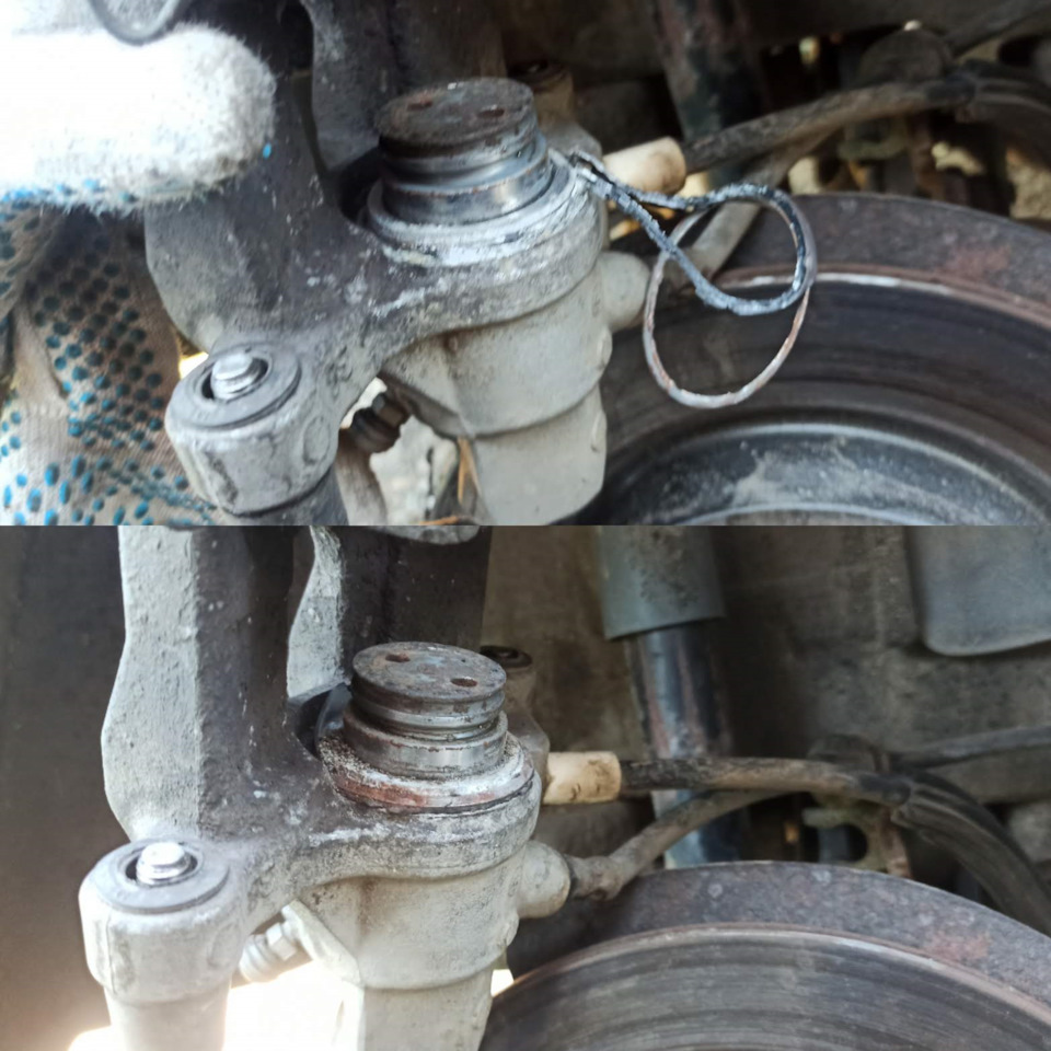

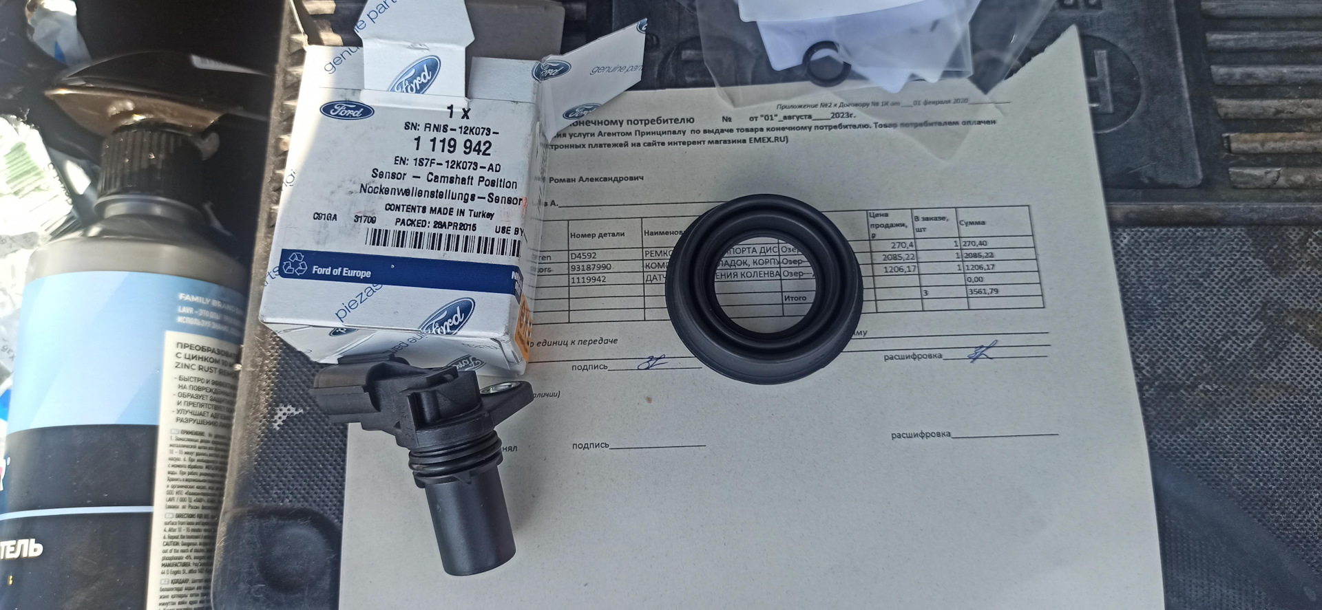

В ходе эксплуатации авто, заметил косяки по авто, решил, что нужно устранить, благо погода хорошая. Когда менял тормозные диски, перед поездкой в Дагестан(ссыль на поездку), заметил порванный пыльник. Заказал от GM, арт 93187990 . Цена 2086 руб. Смотрел и от мазды, арт BPYK-33-26Z, но долго ждать и дорого. При замене, сложность возникла, при надевании нового пыльника, тк он имеет металлическое кольцо, помогла пластиковая крышка от 5 л бутылки.

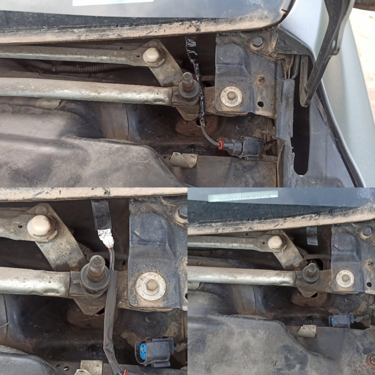

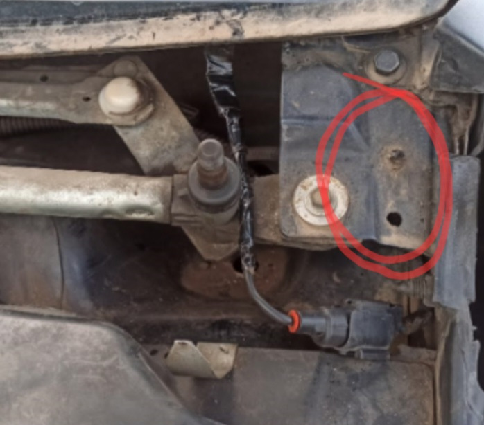

Заметил уже в поездке, что перестала работать водительская сторона обогрева лобаша. Разобрал, а там обрыв шлейфа, видимо при замене стекла, неверно кинули проводку в сервисе, и рычаг дворника его срезал. Пропаял его, заизолировал и проложил по-другому, надеюсь, проблем больше не будет.

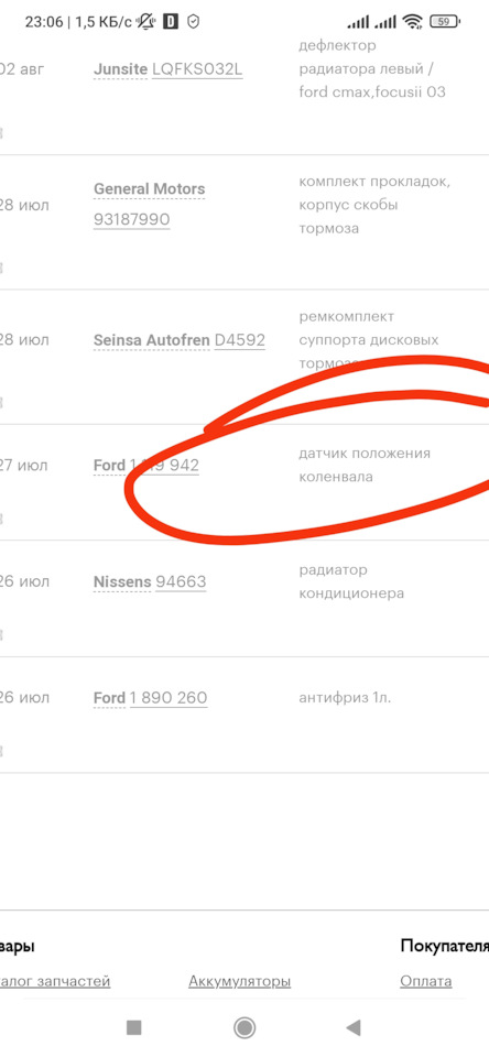

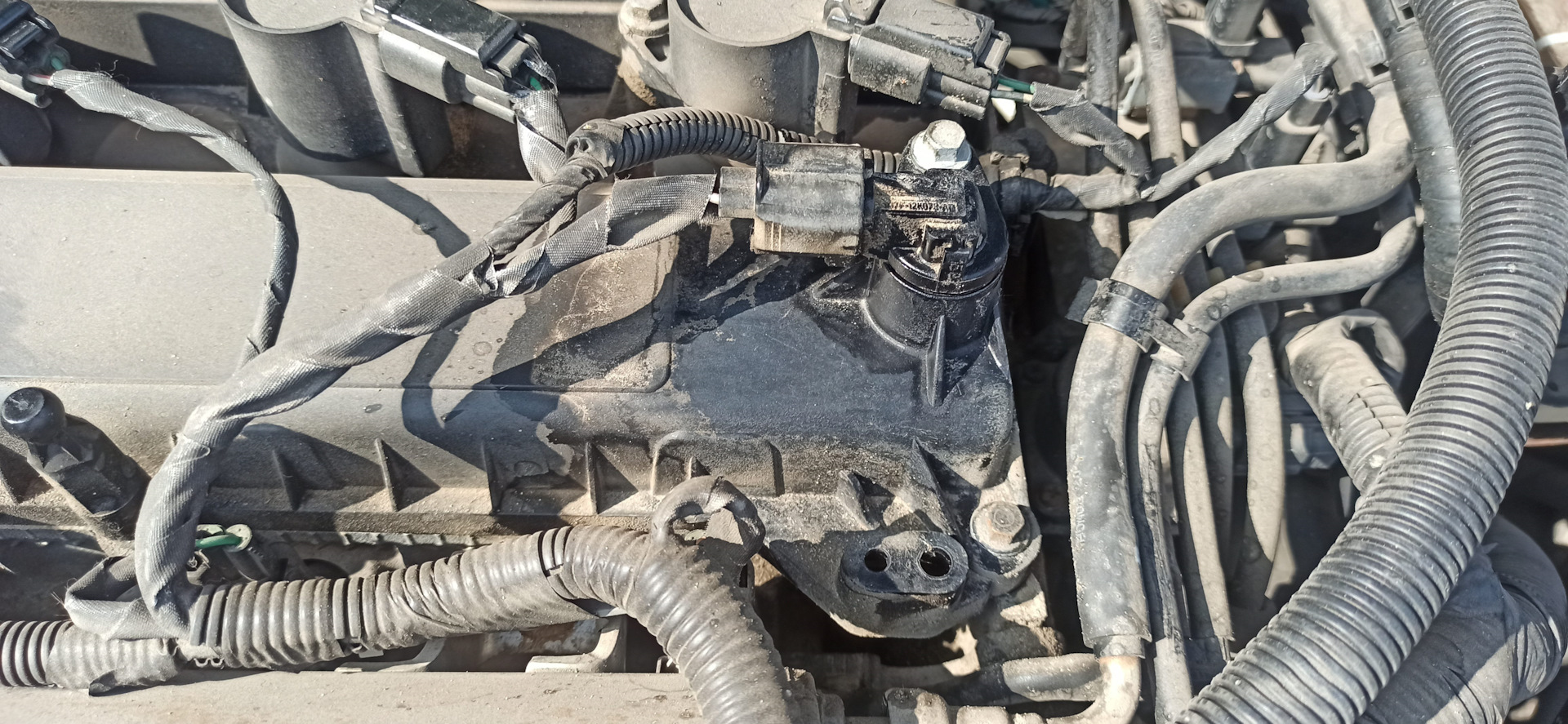

Так же заметил запотевание, на датчике положения рапредвала. Заказал оригу, арт 1 119 942. Цена 1207 руб.

Насколько я помню, провод должен проходить под трапецией дворников и фиксироваться снизу клипсой вот в эти отверстия.
Но клипса со временем портится, можно на стяжку притянуть
Так как сейчас на фото, скорей всего тоже оборвет
Я тоже вроде как такое помню, но этих фиксаторов уже нет
Нужно было на стяжку притянуть. Я так частенько клиентам делал, после того как так же шлейф оборвался
Bara199
И надо учитывать, что расположение выхода шлейфа разное у стекл. В родном они ближе

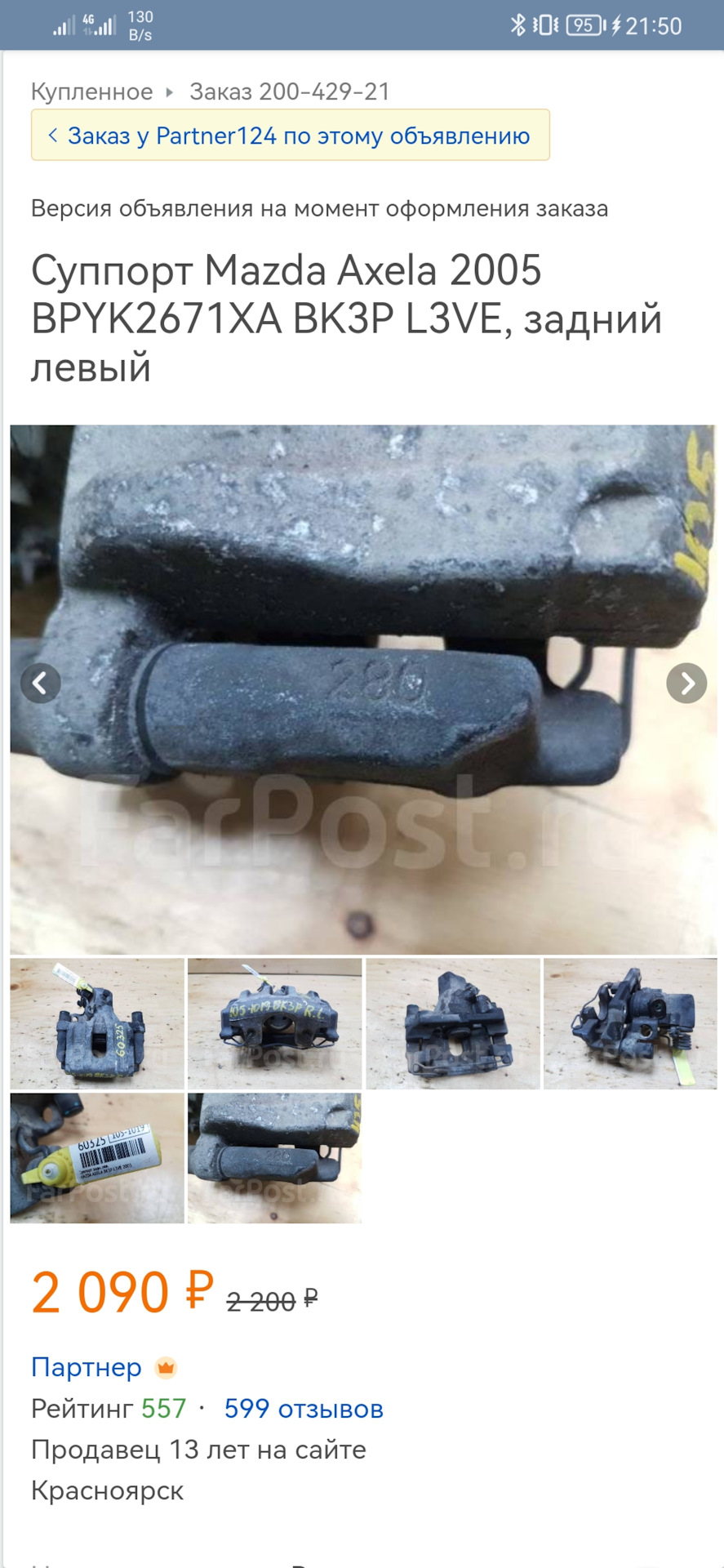

Целиком суппорт от мазда взял за те же деньги)
Только ещё со скобами 280 мм
Ну это плюс доп работы и время, всего этого не хватает
Эти суппорта гораздо лучше твоих, их даже перебирать не надо
Время, время…увы
А пыльник менять есть время?
Ну на запчать 2 дня, плюс замена час, минимум работы
Положения распредвала вернее будет 😁
Да, да, чет я тупил
Датчик чет дорого-богато ), уплотнением не отделаться было ?)
Да резинок не было, проще было заказать сам датчик
buzzLightYear
Точнее я походу скопировал с эмекса, название 😁😁😁 и не обратил внимание
Ну 1200 терпимо .
