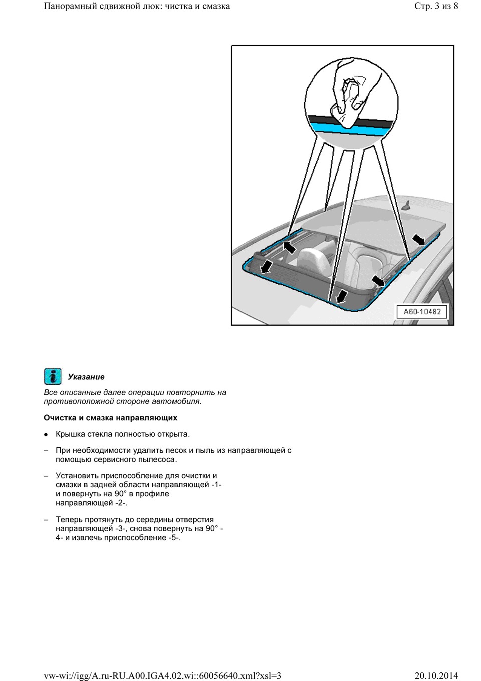

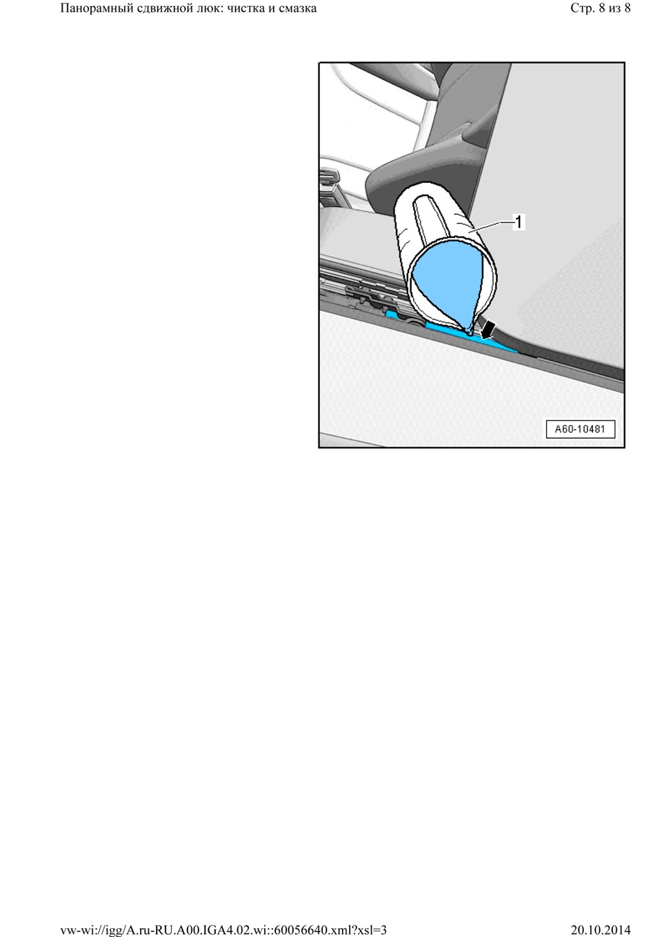

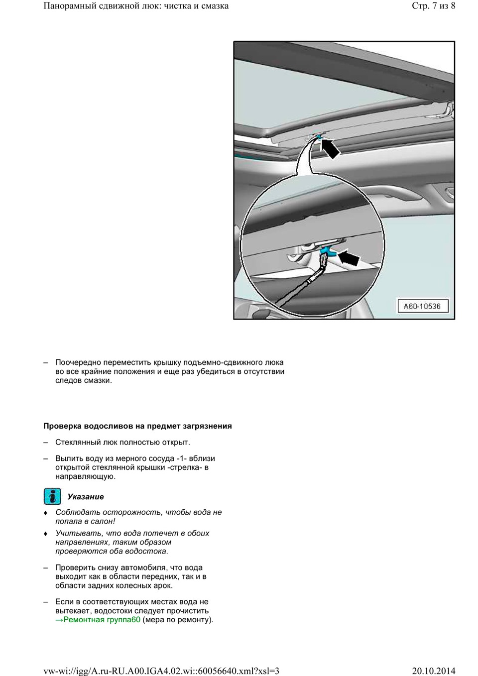

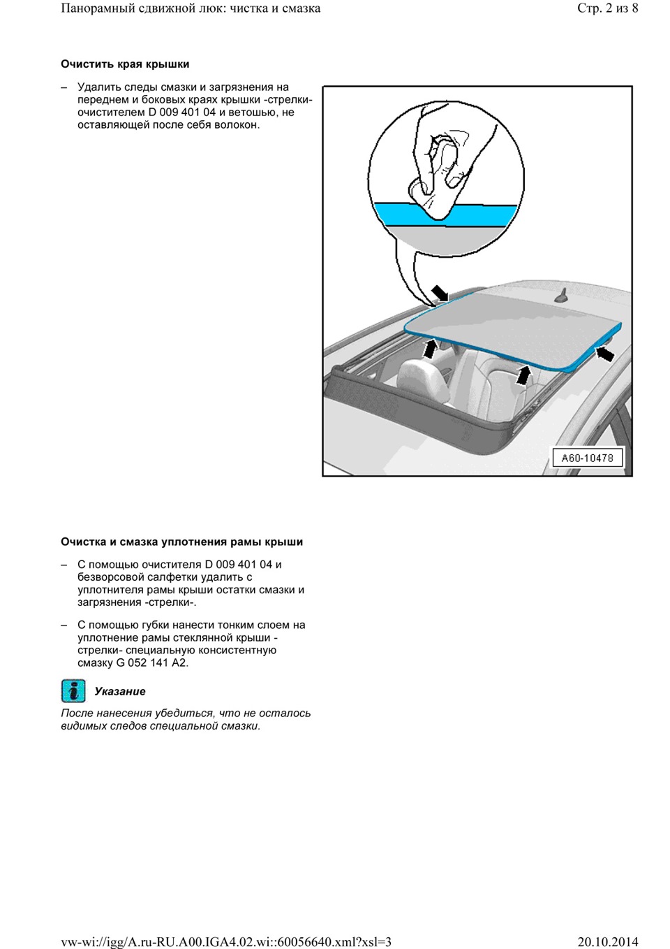

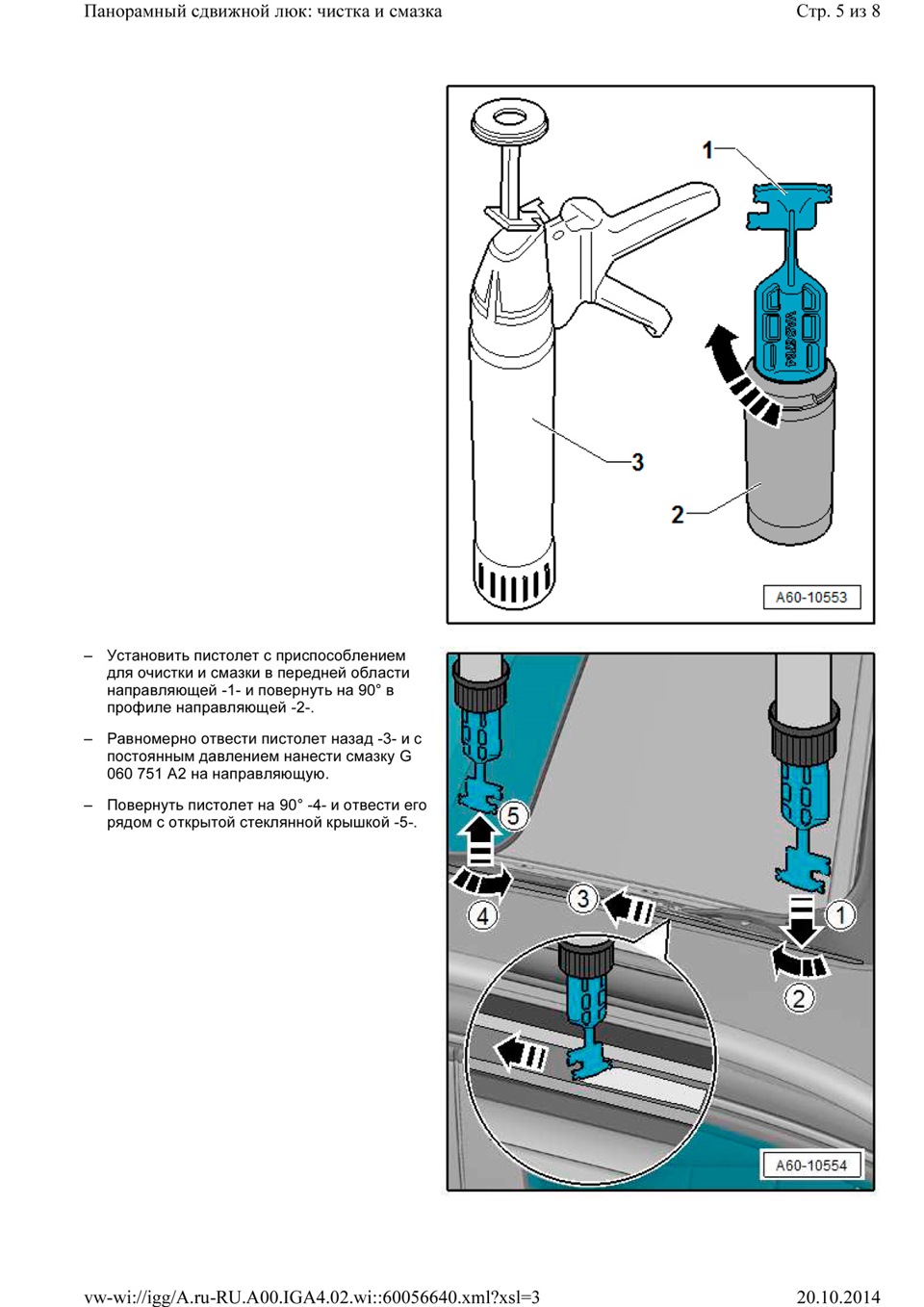

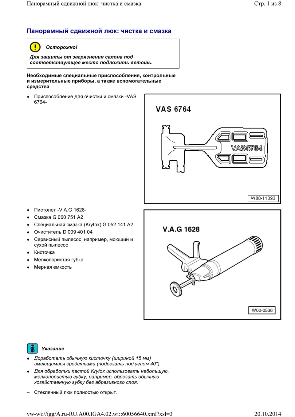

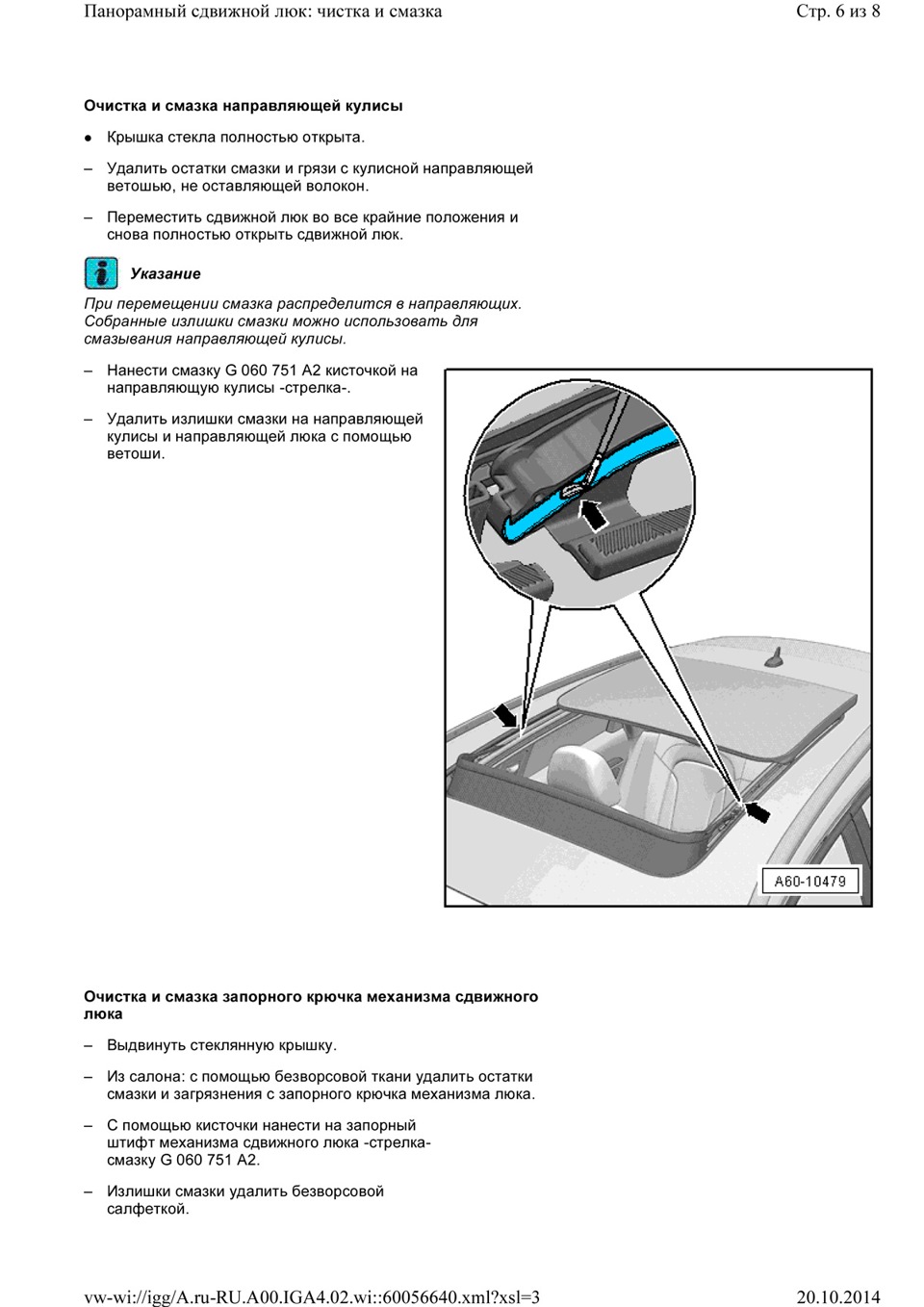

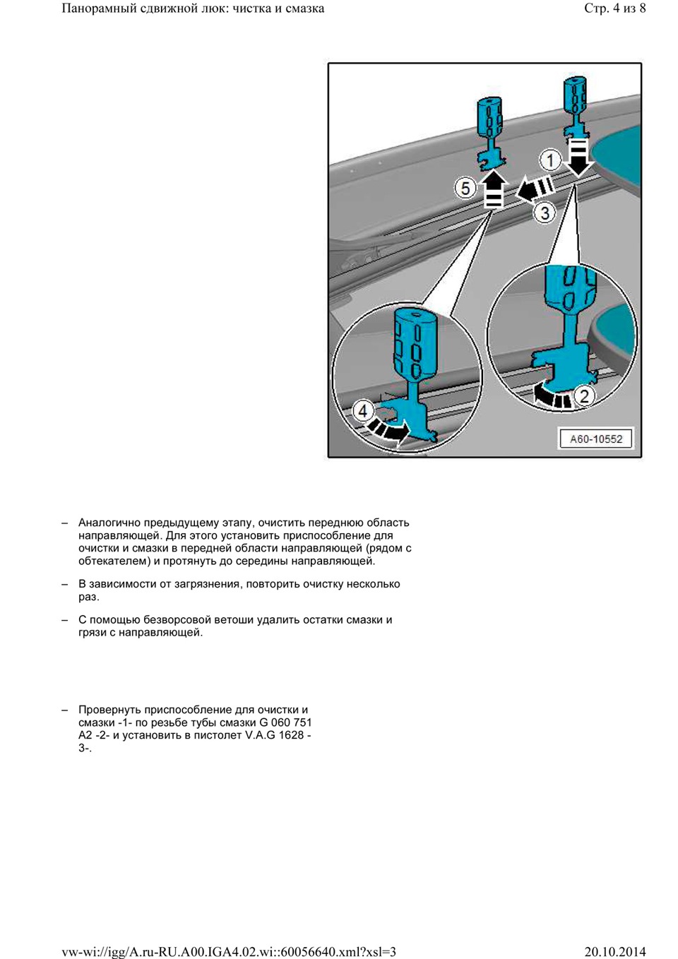

Пока решал проблему со скрипом своего люка панорамной крыши, столкнулся с тем, что официалы, в том числе и AUDI, VW и Skoda, понятия не имеют, как бороться с этой проблемой! Ну и часто читаю в БЖ коллег об обслуживании, смазке и регулировке люков, алгоритмы, совершенно не отвечающие требованиям производителя. Вот решил поделиться собранной информацией со всеми владельцами люков и панорамных крыш группы VAG. Сегодня выкладываю информацию о чистке и смазке панорамного сдвижного люка.
Запчасти на фото: VAG1628
Запчасти на фото: G060751A2

Купил эту "приспособу", но так и не понял как ею пользоваться) так как она тупо не влазит в направляющие. кто-нибудь смазывал с помощью VAS 6764 ? может есть фото-видео процесса
Для Passat b7 alltrack эта информация также актуальна? Крыши на Audi, Skoda и VW ведь одинаковы?
Спасибо. Леонид.
Да, это для всего семейства ВАГ
Где купить недорого это приспособление VAS 6764?
У официалов
50€ и выше
Подскажите как прочистить водостоки на Golf 7
Не подскажу. Надо видеть машину
nepadm
Вот, такой тросик для чистки дренажа авто и холодильника.

Инфа полезная и познавательная, спору нет, за что автору спасибо. Я тоже поковырялся с различными типами смазки и медшприцами, на которые насаживал трубочки с боковыми прорезями… ммм, колхоз, эффект +20%.
Потом меня осенило, что ТО2 и ТО4, я делал у официалов и операции по смазке должны были входить в перечень работ.
Позвонил официалам, спросил: "А вы смазывали?". На что мне было отвечено: Приезжайте, проверим, посмотрим… Записался-приехал-посмотрели-смазали, удалили старую(мою) смазку, денег не взяли (!). Привод люка стал мягче и плавнее работать. Вопрос с покупкой смазок и "приспособы" отпал сам собой)
У нас эта приспособа 50€+ стоит. Я думаю за эту сумму можно напрячь официалов чтобы сделали все за меня

Начала покрякивать на кочках, открыл протер резинки. Ненадолго помогло так же как и полный откр/закр — надо делать норм чистку. СПС за инфу, но я думаю там и так всё просто. Главное песок заменить на смазку))
Если немного поскрипывает, то да. А вот если уже скрипит на каждой неровности, то уже есть над чем попотеть :)
Скрипит на неровностях в закрытом состоянии. Что делать?
то что написано выше
