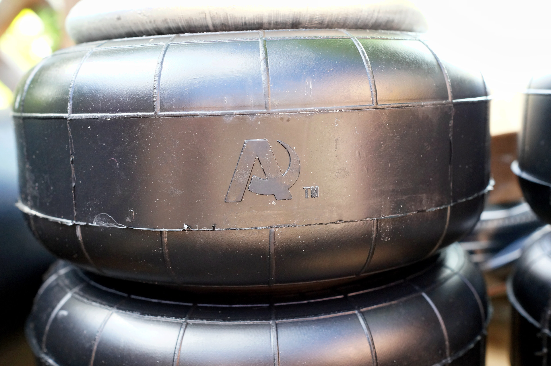

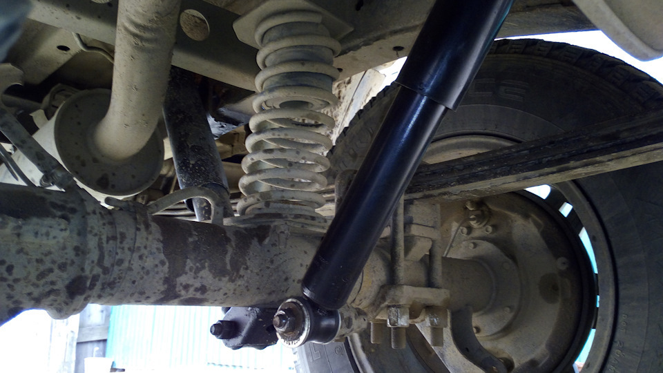

Всем доброго времени. Пневмоподвеской я грезил уже очень давно. Это да же превратилось в хоронику с периодичным обострением. И тут дело не в том, что водитель сам выбирает высоту и жесткость подвески из доступного диапазона, ориентируясь на качество трассы, величину груза и требования к управляемости. Тут скорее всего дело в извечном вопросе — а что если? А что если все выше сказанное правда? И я смогу легким движением руки сделать клиренс выше или ниже, сделать заднюю подвеску мягче или жесче? В общем в этот раз обострение завершилось покупкой полного комплекта задней пневмоподвески для самостоятельной установки от компании A-Ride. Объясняю почему выбрал их. Во первых искал именно готовый комплект под своего Патрика. Выбор был не велик. Остановился на РИФ и A-Ride.

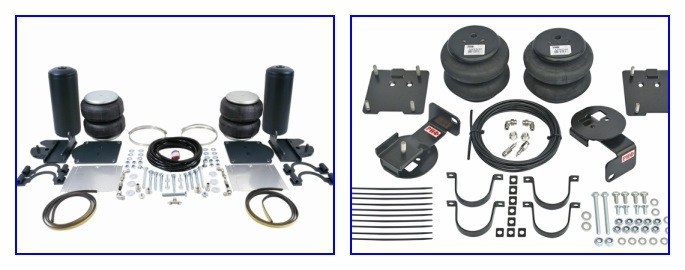

✔ Оба комплекта в одной ценовой категории. Но у РИФа нет в комплекте рессиверов, да и подушки у A-Ride грузоподъемность 1200 кг, а РИФ уступают — всего 617 кг. Поэтому я и остановился на A-Ride. Что меня очень порадовало, так при заказе менеджер на той стороне уточнил присутствует ли лифт на моем Патрике. И получив положительный ответ, попросил выслать фотографии с замерами. Сказал, что инженеры все проверят и если будет необходимость, то внесут изменения для безпроблемной их установки.
✔ Напомню на данный момент задняя подвеска состоит из рессор, пружин от Оки и спарки маслянных амотризаторов от Газели.
✔ И вот с неделю назад пришла моя моя пресесть 😉.
✔ К сожалению не успел добраться до установки на прошедших выходных — планирую установить на этих.
Так же пока смотрел инструкцию по установке, подумал, что снимать старые пружины будет намного дольше, чем устанавливать всю новую пневмоподвеску 😂.
П.С. Общие впечатления от качества изготовления — фирменная вещь и сделано все добротно. Иструкция по установки легко читаема. Но наверное больше запомнилось положительное отношение с той стороны, все бы так работали 😏.

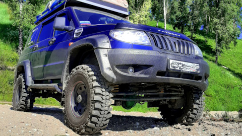

Клиренс Вы менять не сможете, только высоту кузова автомобиля.
А какие цели преследуете? Просто характеристики не хилые, неужели 1т будете грузить?
Мой опыт показал, что нельзя переборщить . Там связка важна упругость рессор и давление в подушках. Иначе можно поднять, а рессора не будет работать и вся нагрузка на одну точку рамы. И … Упс.
Эффект есть, но надо четко понимать куда ставите и зачем.
Я недавно увидел вариант установки на мост, с упором на раму. Вот интересно какой эффект.

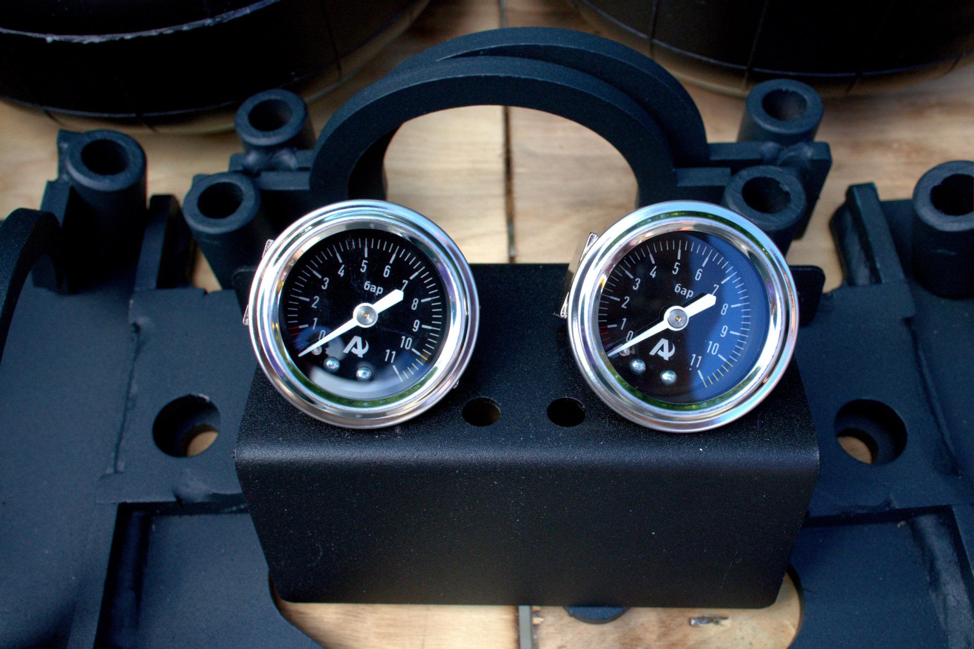

Вот это интересно 👍 манометры электронные или пневмо?
Пневмо

Хочу задать пару вопросов :
Система будет двухконтурная, насколько я понял. В чем профит относительно одноконтурной?
Ресиверы в подвеске будут выполнять какую функцию?(ответ предполагаю, но не уверен, поэтому и спросил)
Из этого же вопроса вытекает следующий — пневмостанция (компрессор +ресивер) в машине установлена?
Двухконтурная, что бы можно было выровнить кузов. Компрессор в стадии установки.
Ясно. А функция ресиверов подвески?
Туда накачивается воздух, что бы без участия компрессора регулировать давление в подушках.

Пневма это хорошо, но насколько пневма будет надежна на бездорожье? Не проткнет ли ее веткой? Тоже думал про пневму на зад, но сейчас больше склоняюсь к рессорам РИФ плюс пружины если рессор мало будет
рессоры плюс пружины — существенно вырастает жесткость подвески. Больше грузоподьемность — меньше комфорт. Я пружины сзади снял, ибо штурман не мог пальцем в экран планшета попасть и это на вполне гладкой грунтовке ))), проехать ходом поперечную гребенку нельзя было и мечтать.
www.drive2.ru/l/522945323430055741/
Пневма дополнительная от пневмы штатной которая идет на части иномарках по жесткости и комфорту сильно отличаются, дополнительная будет намного жестче тех же самых доп пружин, но по грузоподъемности будет больше, у товарища на патриоте к рессорам стоят пружины от шнивы, сколько с ним ездили машина стоит как влитая, особенно на бездорожье
"стоит как влитая" на бездорожье минус. Потому что если ходом, то трясет сильно.
www.drive2.ru/l/10014781/

Штука конечно интересная, но для серьезного бездорожья сомнительная в плане снижения надежности.
И в чем снижение надежности? У меня два года ездят. Однажды пневмолиния на одной подушке продырявилась, узнал об этом дома только.
Поддерживаю, максимум чуток просядет.
AndGen
Слишком всё усложняется. Бывает в ходе 2-3 дневного рубилова рвет аморты и их крепления, ломает рессоры или стремянки, лопаются пружины, обрываются тормозные шланги и т.д. И это всё крайне простые и кондовые штуки. А тут мы добавляем в уравнение компрессор, ресиверы, резиновые подушки, электропроводку, датчики, кучу пневмолиний и фитингов. В этой дополнительной системе что-то может порваться, проткнуться, перегреться и в итоге не позволит двигаться дальше.
Но в плане бытового умеренно-внедорожного применения уазика эта доработка конечно полезная и должна добавить комфорта.

Выход пневмохелперов из строя не влияет на рубилово (поэтому я, например, против замены пружин на пневмобаллоны). В плане рубилова добавляет удобства. Я например однажды засел. Накачал подушки повыше — вылезти это не помогло, но задние проушины поднялись из воды)

Насчет грузоподъемности зря переживал). Или одной подушкой хочешь весь уазик поднять? На одну сторону примерно 500 кг и приходится нагрузки. Подушки А-Райд очень жесткие, даже пустые они поднимают машину на пару см. Поэтому сначала лучше поездить на низком давлении чтобы резина размялась.
