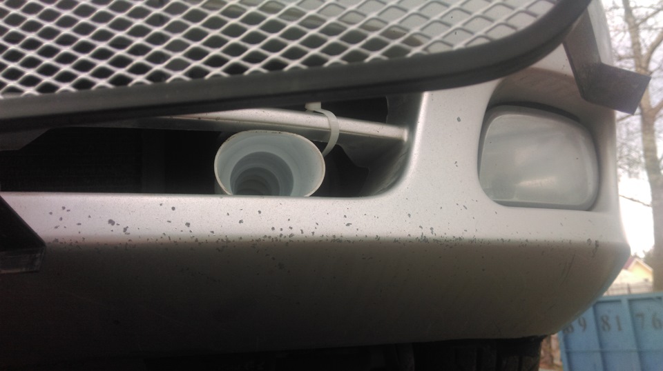

Сделал, к сожалению, очень колхозно, т.к. подготовился плохо… Зато все разведал и могу поделиться информацией)

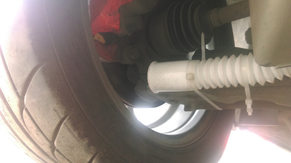

Сначала долго ходил по строительному магазину и искал подходящий диффузор… Хотел брать металлическую гофру, т.к. ее легко гнуть, можно придать нужную форму и она надежней, скорее всего… Минимальный диаметр оказался 100мм — это труба для вентиляции. Слишком большая, понял, что не влезет. В итоге на ум пришла мысль о сантехнической гофре для слива, которая используется в сифоне раковины) Минусов правда полно — большие складки гофры, малый проходной диаметр, больно ненадежный вид :) Если знаете от чего еще можно взять трубу, то дайте знать мне. В общем, наружный диаметр где-то 40мм, а внутренний примерно 30. Очень мало, но что делать. Также купил стяжки, чтоб ее крепить.

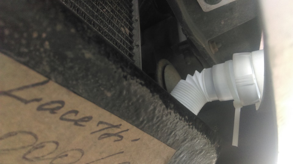

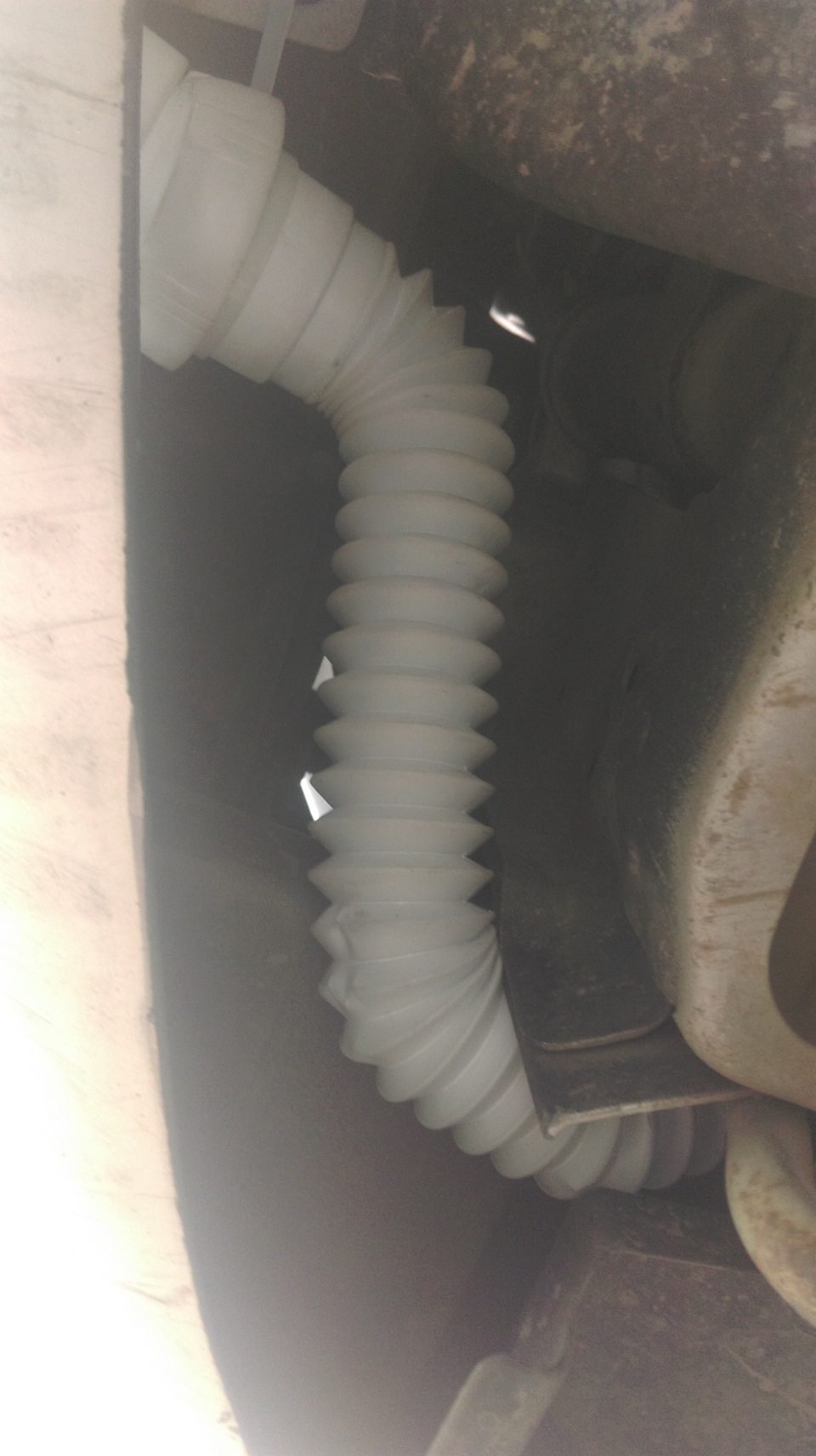

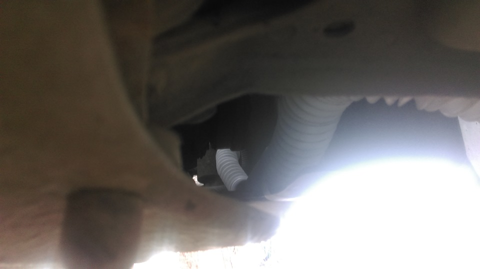

Приехал к брату и на яме приступил к монтажу :) Сразу обнаружил проблемы для прокладки. Если говорить о самой прямой траектории, то с правой стороны есть проблема — мешает некий цилиндр рядом с радиатором кондея. Смею предположить, что это часть этого радиатора. Если кто знает что это и можно ли это куда-то убрать — буду благодарен. В этом месте трубу пришлось вести сначала в пространство подкрылка, а затем резко в подкапотку и там уже она прошла довольно ровно под шкивами ГРМ прямо до рычага. Закрепил хомутами на рычаге, по пути в подкапотке через пластиковую защиту (дабы в ГРМ не сунулась) и к бамперу. В итоге на этой стороне имеем 4 изгиба, 3 из которых очень крутые. Если провести через подкрылок, сделав отверстие в подкапотку в пластике, то изгибов будет столько же, но они будут более слабые. Из-за наличия мешающегося цилиндра и таких изгибов, труба большего диаметра не пролезет!

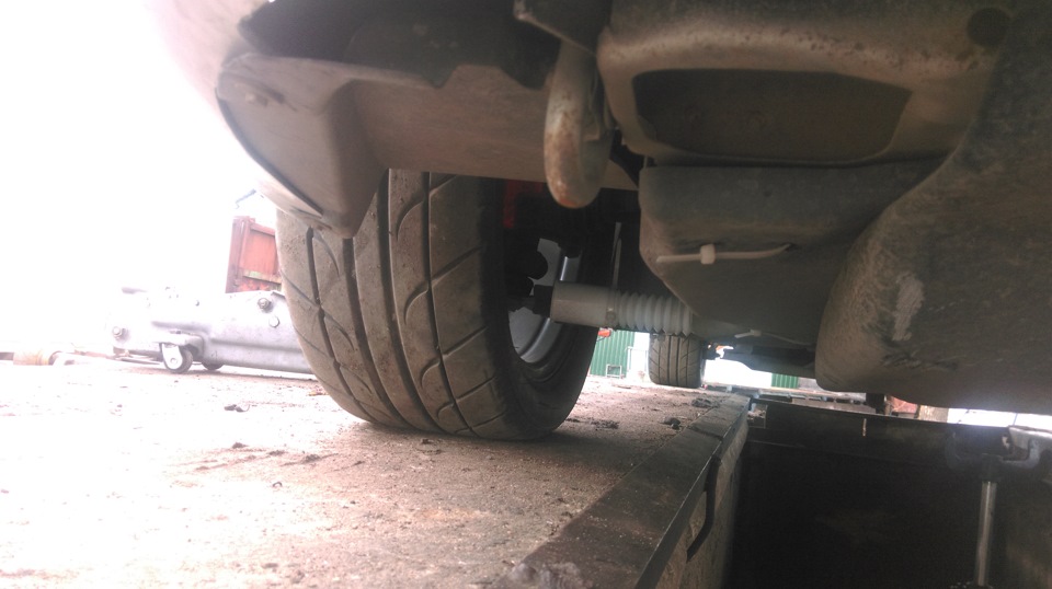

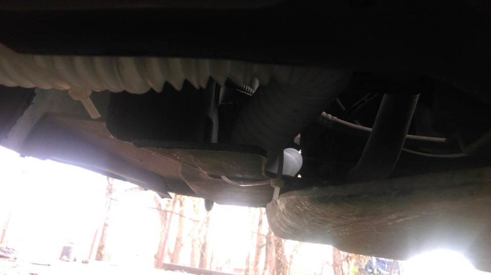

С левой стороной все гораздо лучше. От бампера труба сразу пролезает прямо в подкапотное пространство рядом с клаксоном с небольшим изгибом вниз примерно в 45 градусов и дальше идет прямо до рычага! Если убрать клаксон или подвинуть его, то, думаю, влезет труба примерно 60мм. Как и в первом случае гофру крепил на ребро рычага, воздух при этом направлен на тормозной диск сразу после выхода его из под колодки. Могу сказать, что лучше гофру в этом месте крепить нормальными железными хомутами. Сначала хотел гофру положить на рычаг так, чтобы воздух был направлен на ступицу, но не знаю как эффективней и есть 2 момента — боялся, что гофра будет елозить по рычагу и боялся, что по ней может сыграть приводом. Знающие просветите — рычаг и привод двигаются строго параллельно и если рычаг до гофры не достает, то и в движении не достанет? Мне кажется, что нет… При движении рычага вниз он по ней точно не ударит, а вот при движении вверх, наверное, есть шанс, что достанет… Ну, в общем, на ребре сидит гораздо надежней. Но в идеале изготовить сопло на нижнее крепление суппорта, к которому уже крепить трубку — надежней будет держаться и воздух можно направить четко туда, куда нужно.
Самое слабое место это забор воздуха. Если узкий канал это еще не страшно, то забор играет большое значение. Ведь от площади диффузора зависит давление струи воздуха на выходе, насколько я знаю. Я пока оставил все как есть, но планирую из алюминия или той же металлической гофры сделать воздухозаборник прямо по форме крайних ячеек в бампере, а гофры уже надеть на них. Но если не перенести цилиндр справа у радиатора, то там это может не прокатить, т.к. места нет вообще! Да и разная эффективность охлаждения с каждой стороны не радует…

Устриц не ел, но вот несколько моментов:
— обдув должен быть направлен внутрь диска, то есть в ступичную часть, дуть на диск, тем более только на одну сторону — малоэффективно;
— диаметр маловат, забор переделывать обязательно — его площадь надо раз в 10 увеличить;

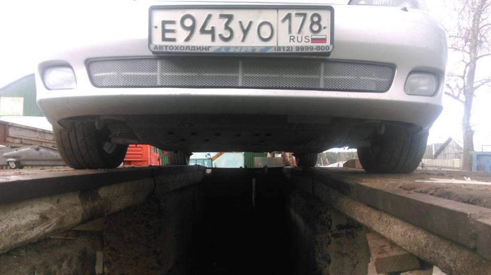

— выкинь сетку, она мешает обдуву, вместо нее (если нужна вообще) поставь соты (не плоскую сетку). О том что сетка плохо проницаема на большой скорости еще Макси писал.

Да, согласен со всем…
Правильно обдув, как я и писал, не направить без сопла на ступице… Надо что-то мутить. Там еще проблема, чтоб эта труба в итоге ничего не задевала.
Диаметр планирую увеличить потом, если реально перенести этот цилиндр, либо через пластик моторки врезать буду с правой стороны. С левой влезет хорошая труба, если убрать гудок. Ну а площади двух секций бампера с каждой стороны должно хватить — как раз раз в 10 увеличится.
С сеткой интересно, не думал об этом… Есть вариант снимать ее на этапы :)

Задумка интересная, выход тоже, в принципе не плохой, но опять же, если ты будешь охлаждать только одну часть диска и колодку, будет значительная дельта температур, внутри и снаружи, я не думаю что это будет положительно сказываться как на торможении, так и на износе дисков и колодок.Тем более у тебя лютый состав колодок…
Как вариант присрать гофру сверху суппорта или на сам суппорт чтобы шел обдув спереди.Это чисто гипотетически)
Ну там черный имеет обхват еще снизу — получается два места крепления. Да можно и два сразу прифигачить) Кстати надо именно в салоне или можно в багажнике? Если можно в багажнике, то стоя поставить и норм. Правда я сам хочу в салоне, чтоб рукой можно было дотянуться, но и в этом случае можно справа сзади разместить лежа у туннеля… Я думаю вариант найду. Такое крепление всяко лучше самопала, как мне кажется… Хотя самопал тоже разный бывает)
Так снаружи он хоть как-то охлаждается, а вот внутри меньше. В моем случае думаю будет больше одинаково, чем нет… Вроде так и делают же — изнутри подводят, только в плотную к ступице. Не видел, чтоб сверху на суппорт подводили — там банально места нет вроде…
Решение конечно интересное, но мне кажется это все не то. Надо как наподобие формулы 1, у них там такие забрала. А вообще прокатишься и поймешь, есть ли толк. Ну и конечно, ты сам понимаешь, лач это не гоночный болид, но ты молодец
Ну в формуле 1 открытые колеса, там с этим проще :) Надо как в WTCC, я описал в посте — там на ступицу делается сопло (диффузор ответный) и на него напяливается труба. Т.к. сопло плотно прилегает к ступице, то охлаждение эффективное. Вот как-то так…
