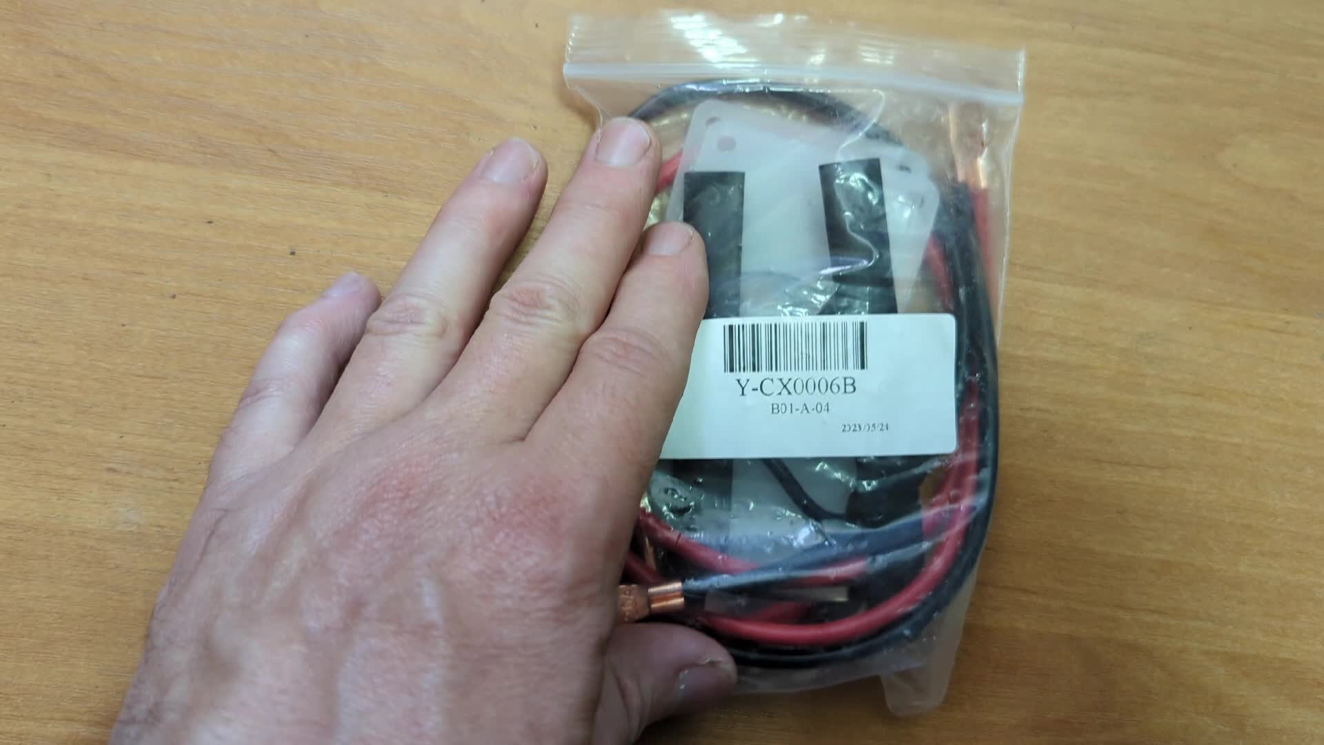

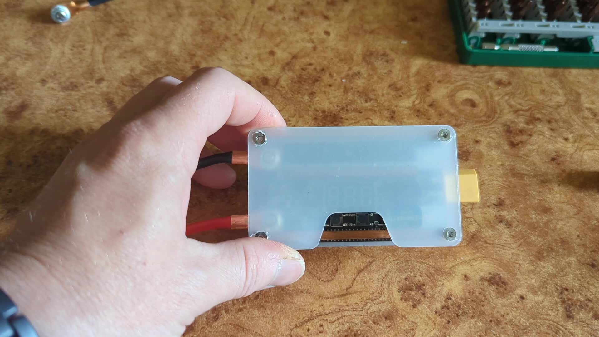

А тут на Ali попалась ссылка (как много видимо покупают так тоже :) ) на платку сварки от аккумуляторной батареи 12 вольт. Почитал отзывы — люди подключали аккумы Li-Pol от моделей. А это уже было интересно. В общем заказал. Через три недели получмл пакет с рассыпухой:

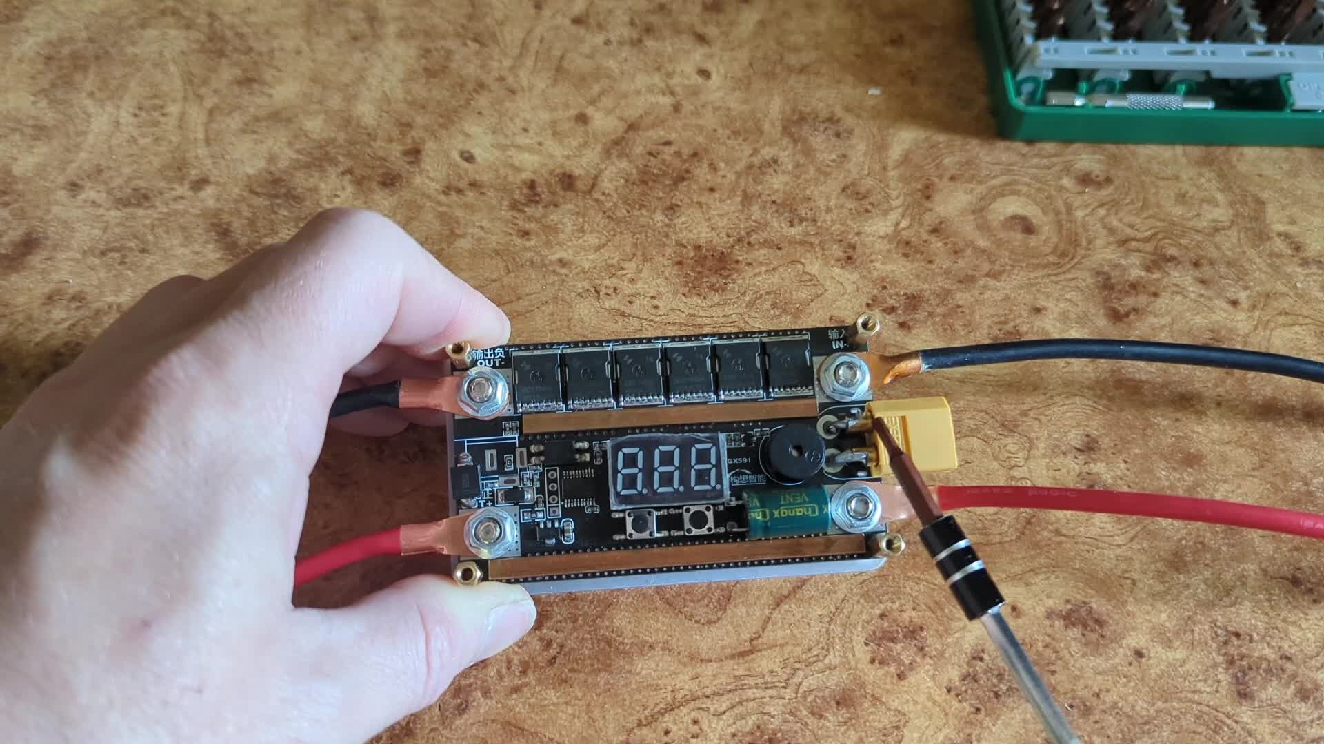

Собственно, допаять там нужно было только конденсатор, пищалку и матрицу. Так что почти готовый продукт.
Запаял детальки, прикрутил провод и сразу попробовал использовать на б\у аккуме от бесперебойника. Результат — никакой.
Ладно. Значит нужно попробовать от старенького Li-Pol 3S на 5000 mAh. Однако для него разъёма в моей версии не оказалось. Решил припаять обычный XT-60 сделав изогнутые ножки из медной миллиметровой проволоки

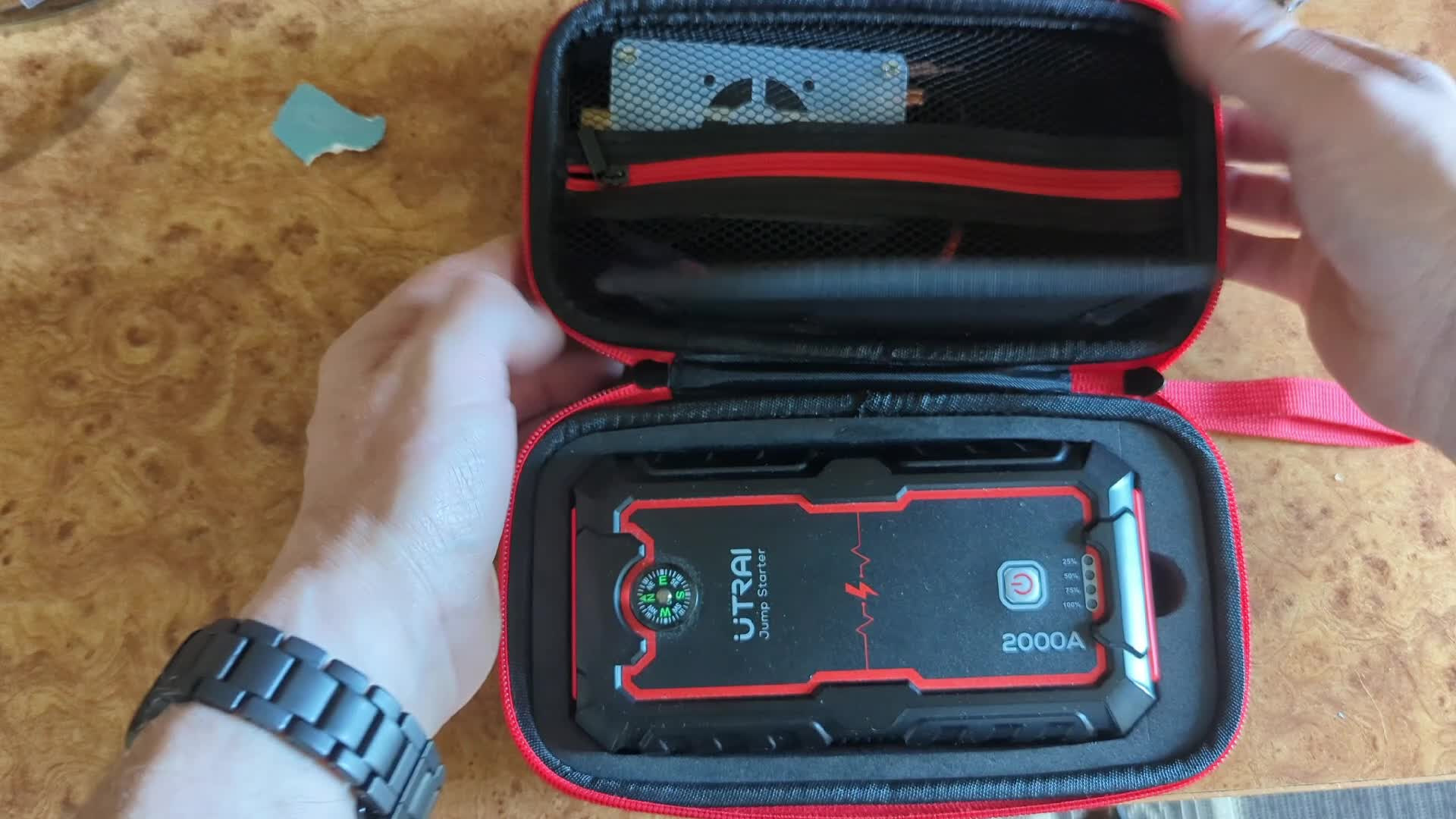

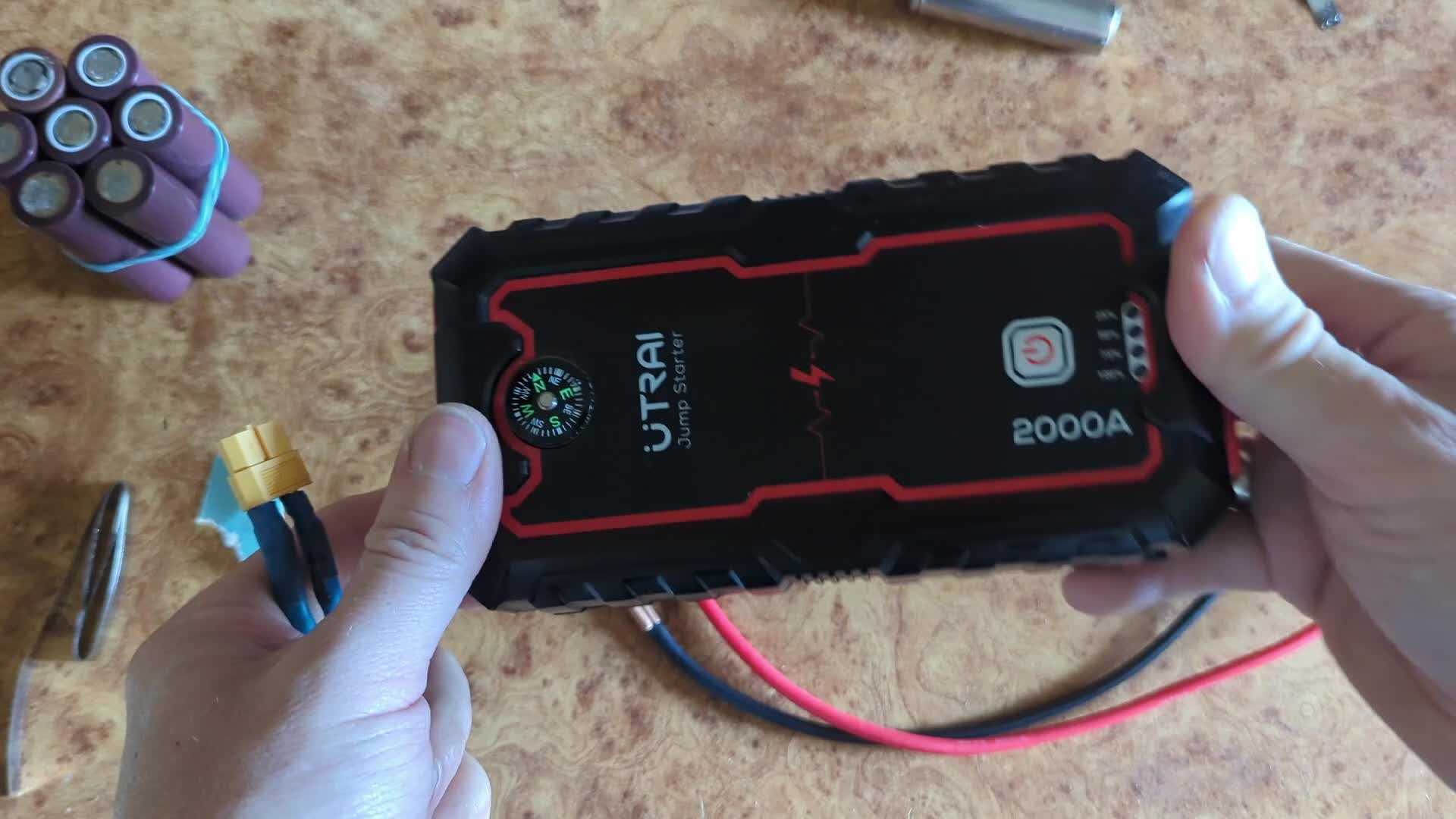

Вспомнил, что давно уже вожу с собой в машине джампер (пусковое устройство) и батарея в нём не очень ёмкая, но достаточно мощная. 4S с нехилой токоотдачей. Вот только для него понадобилось спаять переходник.

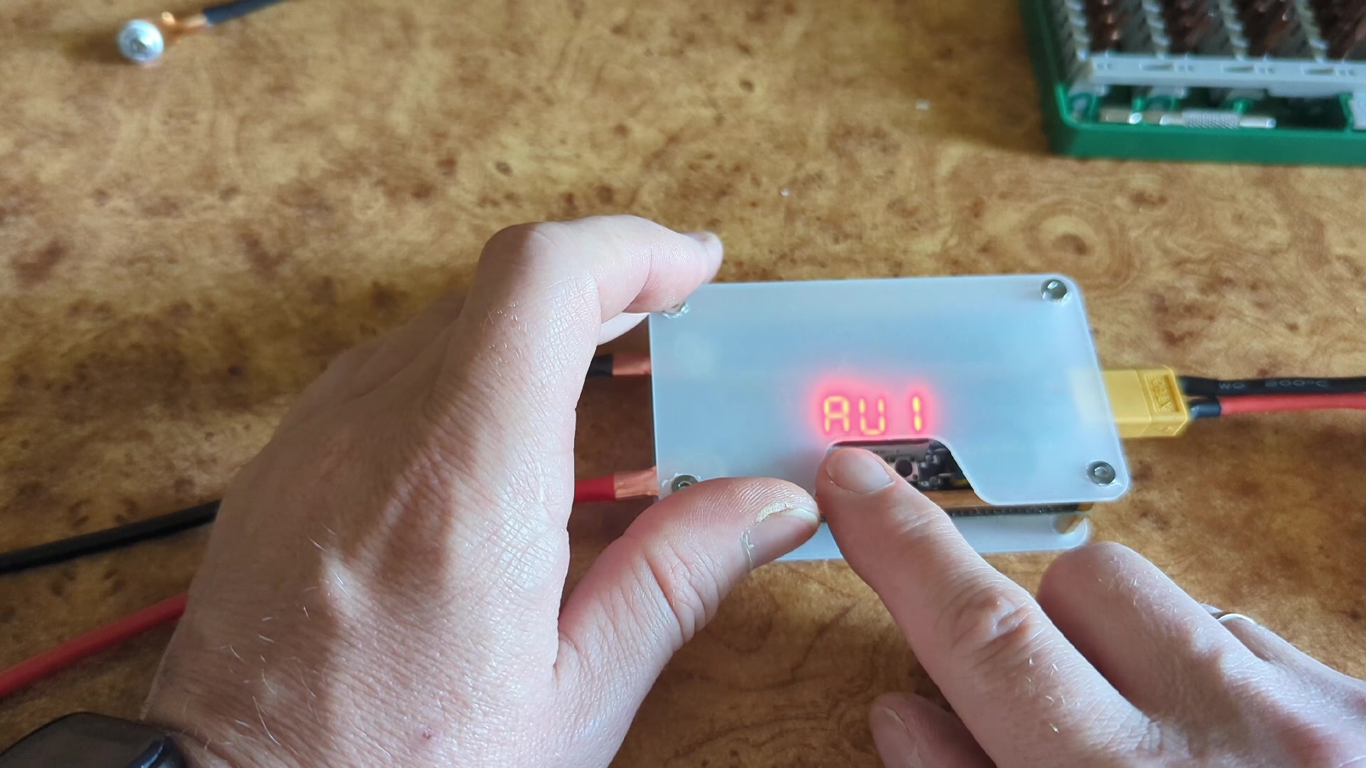

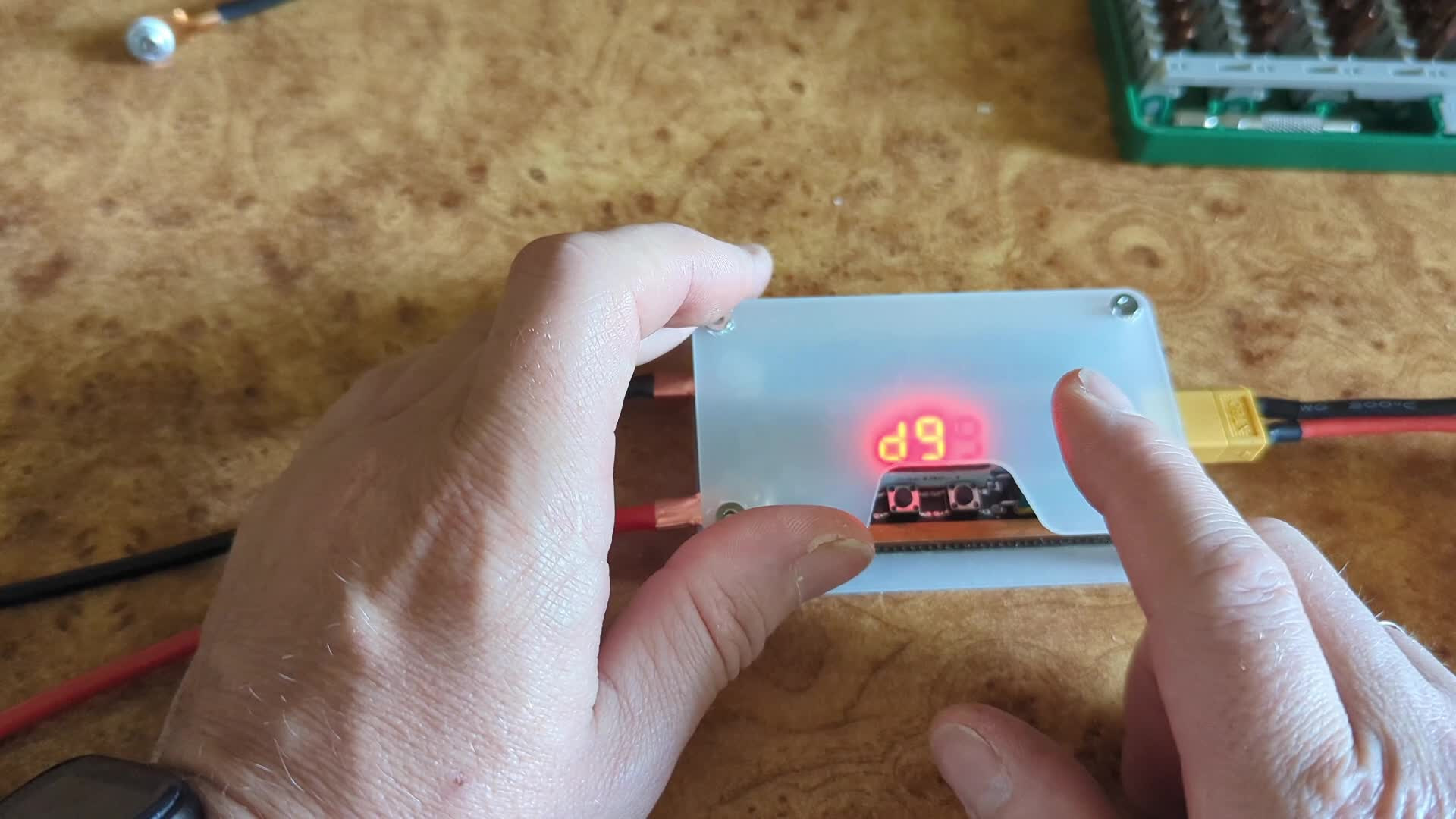

Немного о регулировках сварки. В данной версии есть 2 регулировки: мощность (длительность импульса) от 0 до 99
и метод срабатывания. То есть после замыкания контактов через 2 секунды и сразу (видимо, для управления с педали)
Сама сварка имеет "корпус" — две половинки непрозрачного белого пластика — минимализм как он есть. Ну хоть потроха не торчат.
Провода как к аккумулятору так и к электродам не более 20 см. То есть нужно приспособится в работе.

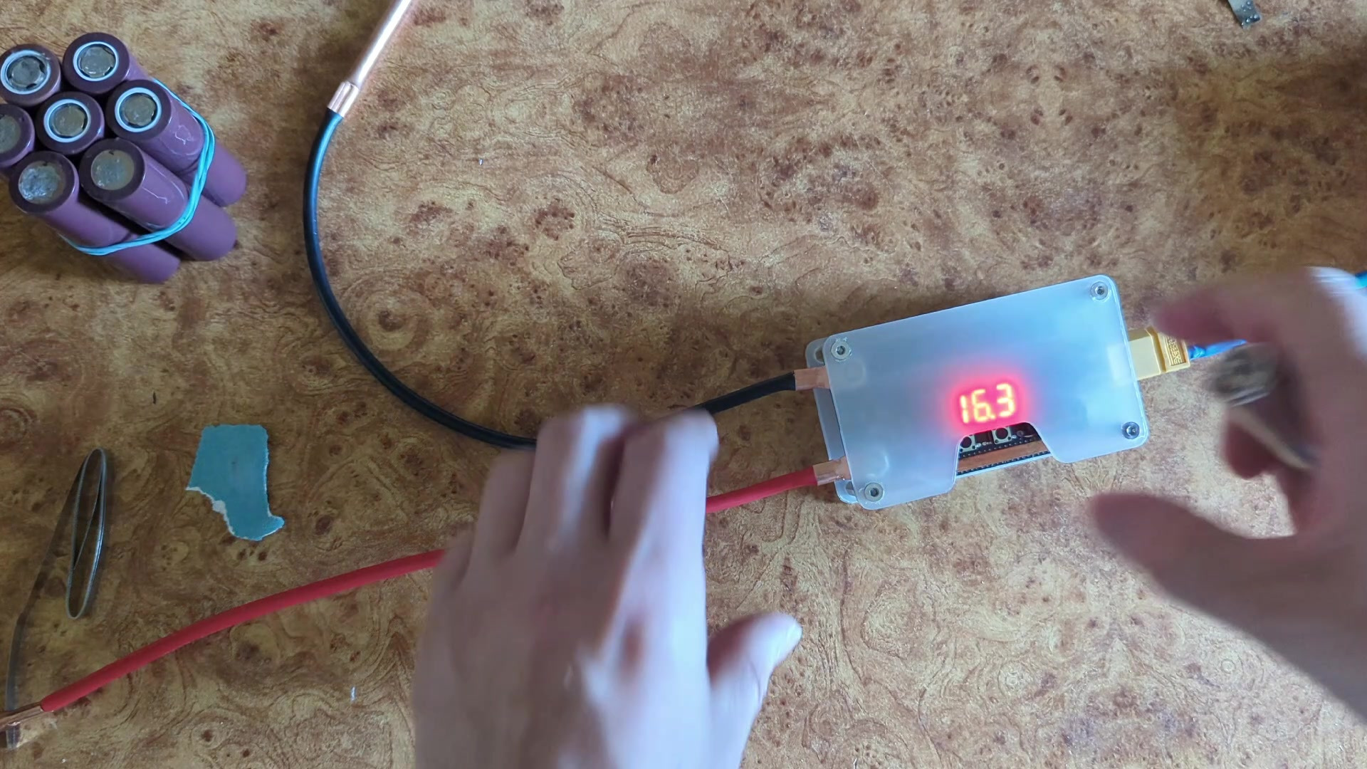

Ну в общем, подключил к своему джамперу, напряжение прибор показал 16,3 вольта. Отлично

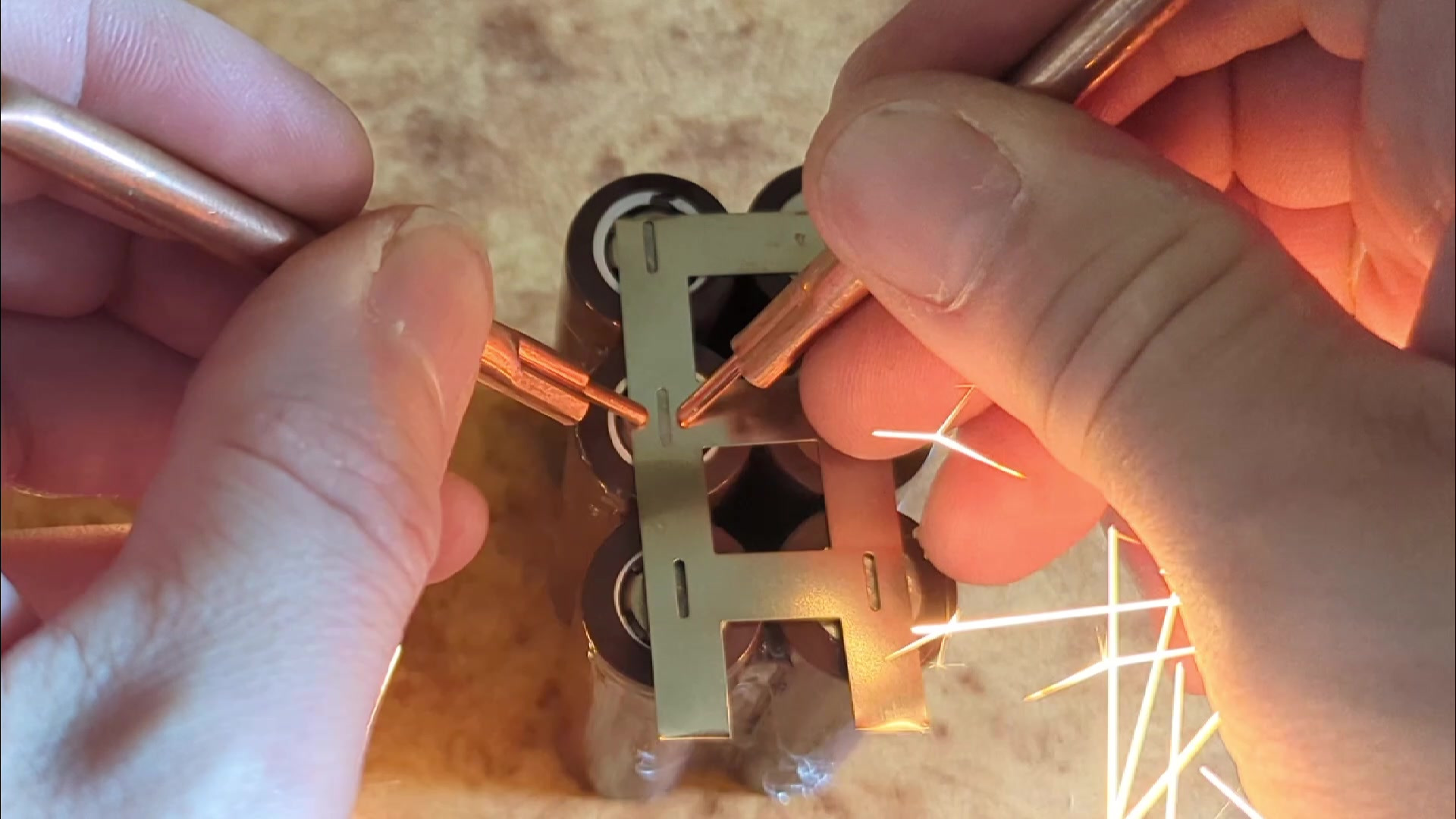

Поставил треть мощности и попробовал варить лентой 0,2

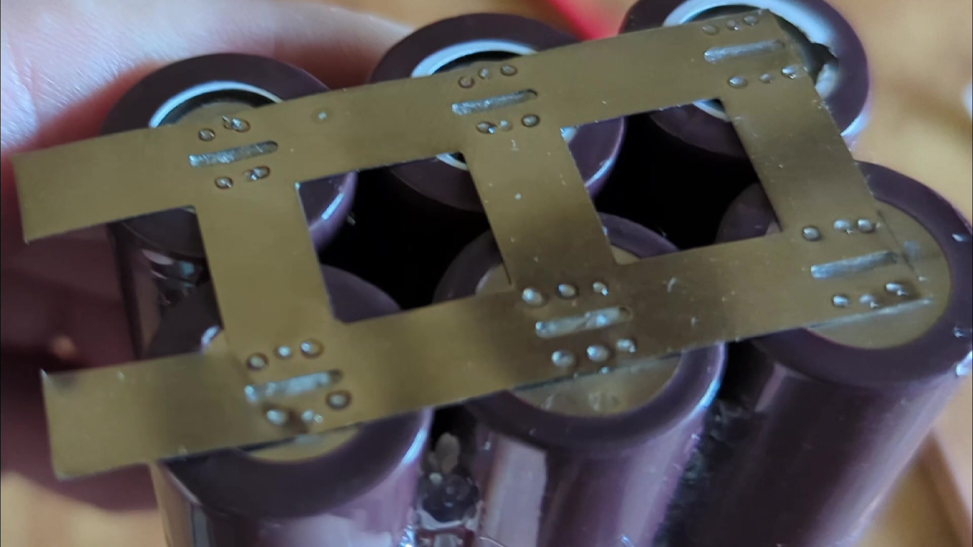

Вот это другое дело. Тут и провар не оторвать, и точки красивые, без перегрева. Просто. Удобно. Мобильно.
Особенности, которые определил во время работы — первое, стоит несильно прижимать электроды. Просто ставим на ленту, что бы она плотно прилегла к батарее.
Второе, нужно периодически наждачной бумагой подчищать электроды.
Решил сразу использовать эту сварку в деле и сварить батарею в электро пылесос с батарей БУ но ещё не плохих.
Нужно приноровится что бы точки были ровнее и красивее, но в целом качество сварки вполне удовлетворительное.
За время работы немного нагрелись электроды. Ни батарея, ни сама сварка даже не потеплели.

Уточню. У "джампера" используете силовой(пусковой )выход? Спасибо.
Да, тот выход, куда подключаете клещи для аккумулятора. Подключил через переходник с EC5 на XT-60
