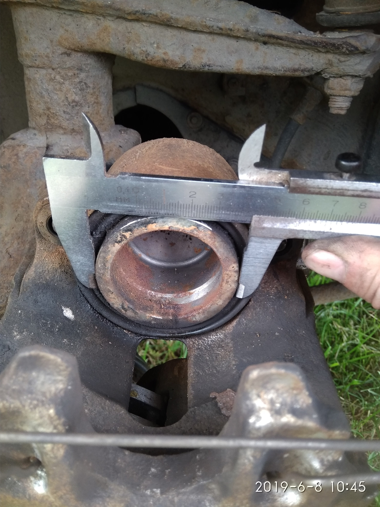

Вопрос к знающим, суппорта родные стоят, поршень 60мм, диск 276мм, где ещё такие суппорта стоят? Ате 57 ? Не эт не то, тут по факту ате 60😅, добавлю : даже самый титулованный спец в РБ по суппортам (на драйве) сказал впервые такие видит, первый суппорт с таким поршнем был на с5 312 диском,

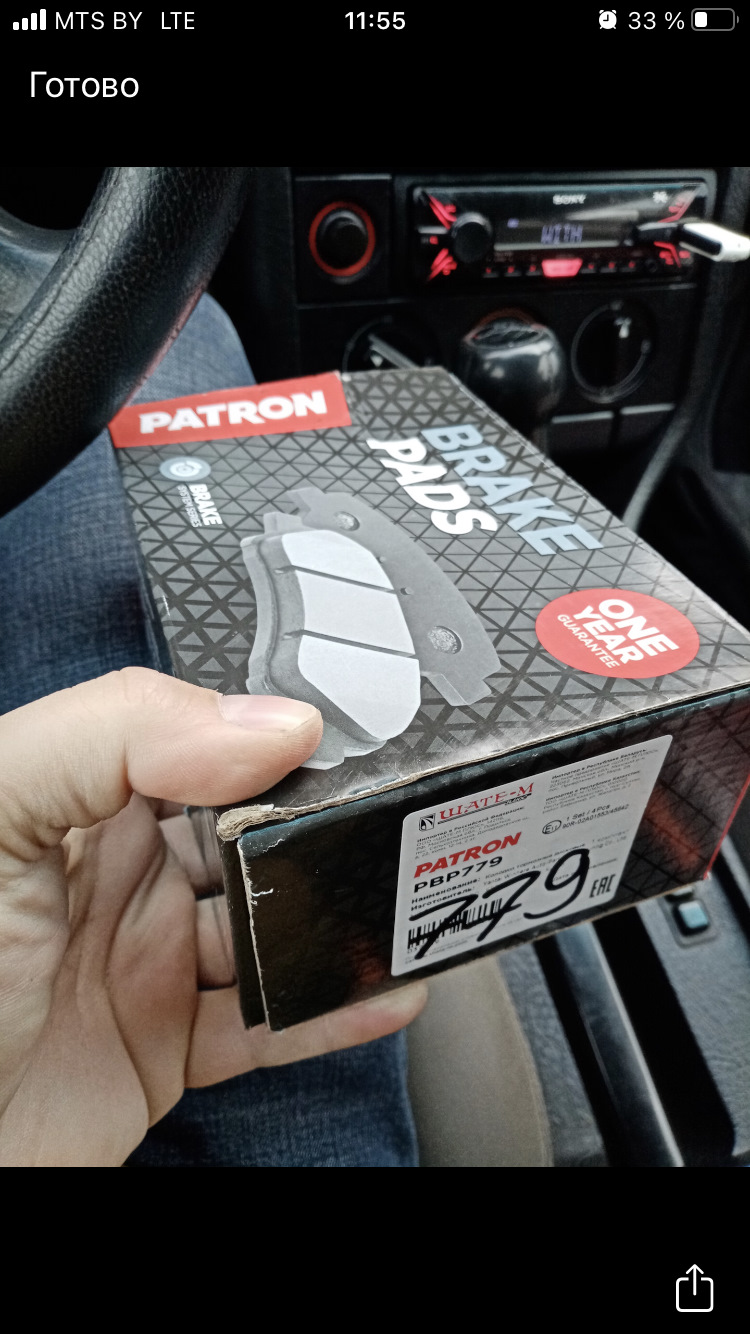

У отца точно такая ауди с 1т мотором, даже цвет такой же. Супорта такие же, колодки менял в прошлом году, колодки найти проблема, уже хотел менять супорта на обычные, нашли потом только китай. Заметил очень много мелких отличий от обычной сотки.
Привет, кстати номер колодок и направляек не подскажешь на них?)
Привет, в бж есть полистай, менял как то всё фото с номерами должны быть, напровляйки только ориг, остальные готорят не ходят

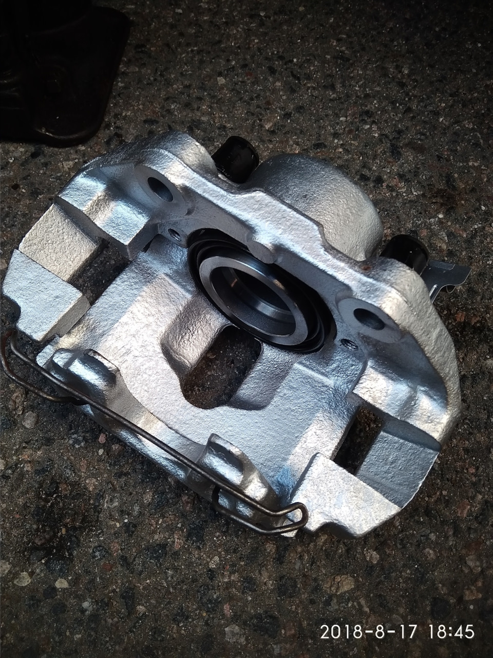

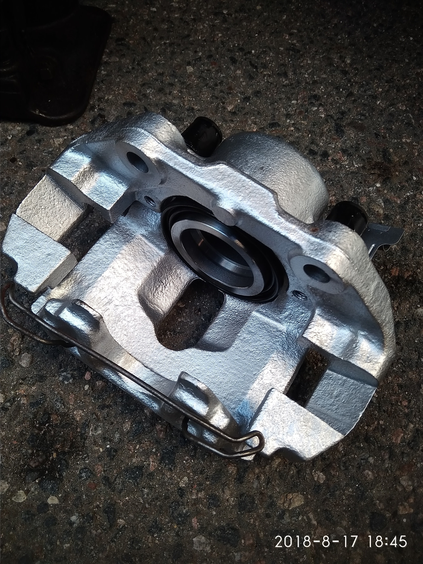

У меня такие стояли(S743)
И у кента на (S711)
У меня родные такие стояли, колодки от бмв какой-то подходили
Remsa 0270.00
вроде такие
Мерь ниже
Попадались такие на s711 несколько раз думал колхоз но нет. Пробивались как от БМВ и ягуар по применимости
