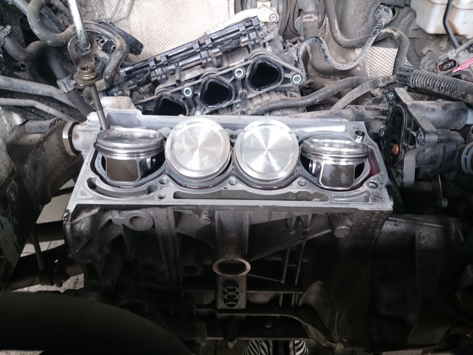

Хех, забавно получается, первая запись про #совсемнетазномердва и с визита по гарантии, да не с простого, а заменой поршней. Но все по порядку.
Зимой стал замечать двух-трех минутный стук на холодную. Мне, предпочитающему на авто исключительно ездить, сей неожиданный звук пришелся ассоциацией с гидрокомпенсаторами. Да и вычитал за рулем, что мой двиг должен быть с модернизированными поршнями. Ну брынчит и брынчит, ехать к дилеру влом (запишись, приедь, подожди, оформись, подожди чтобы к авто подошли…хоть все и не долго, но час другой отдай). Вот так и катался до ТО 2, которое решил пройти на несколько тысяч раньше, ибо хоть стреляйте, но не может ходить масло больше 10 т. км, если авто половину пробега живет в городе. Вот на ТО и возлагал надежды, что свежее масло утихомирит гидрики, но я ошибся.
Околонулевая температура начала апреля (да, майские жуки походу в пуховиках лететь собирались) и свежее масло заставили меня съездить к ОД в Курске. Оставил авто на ночь, послушать собрались гарантийщик и мастер моторного цеха — вердикт: поршня. Если дать немного газа на холодную, то отчетливо изменялся звук. Порадовал комментарий: "Тут один полик с таким стуком приезжал, но пробег 190 т. км, по словам водителя стучит он так с первых тысяч".
Пара недель ожидания з/ч и авто заехало на замену. Был около авто от начала до победы) Могу сказать, что ожидал худшего — интернет штука опасная, кто желает, может погуглить фото поршней и стенок цилиндров двигателя CFNA. Тут же все в рамках разумного. Двиг чистенький, стенки ровные, натяжитель цепи около 25% от хода (цепь также распространенная проблема, если верить тому же интернету).
P.S. хотелось бы отметить высокий профессионализм мастера Евгения, его работу наблюдал на протяжении практически полутора рабочих дней от начала до конца.
P.P.S. Для интереса пробил цены у дилера по всем позициям, получилось больше 110 т.р. Недешевое удовольствие, но есть случаи одобрение куланца на авто 2008 года и с 2010 не появлявшегося у дилера, так что подход Фольца мне импанирует.

Здравствуйте! как сейчас ситуация со стуком? не вернулась?
И Вам вечер добрый. Ну как сказать, в теплое время его и тогда не было, посему тут сложно сказать. На данный момент пробег на новый поршнях 3500, так что еще рано делать выводы.
есть список запчастей? что кроме поршневой покупал?
Где то была бумага с работами и з/ч, ничего не покупал, все ОД
Смысл в замене? тем более, если стуки проходят с прогревом…Тогда продавать теперь надо…ибо не сегодня-завтра опять застучит…
Там проблема в коротких поршнях — при ремонте (в том числе по гарантии) устанавливают модернизированные поршни — все огонек!
Где какой огонек? Стучат новые поршни всё точно так же…Вот даже тут ниже в комментах пишут…
Тут же и пишут что он не на 100% уверен что поставили модернизированные. А так есть у меня знакомые после таких процедур — у них нареканий нет!
Дык оно и не каждый CFNA со старыми поршнями стучит…Где то по статистике 4 из 10 не стучат вообще…
Ты попал в эту 4-ку?)))
Хрена там…постукивает на холодную, гад)))
Вот сволочь!))) Дата производства тоже по май 2013г?
По номеру движки "старые" поршня…
