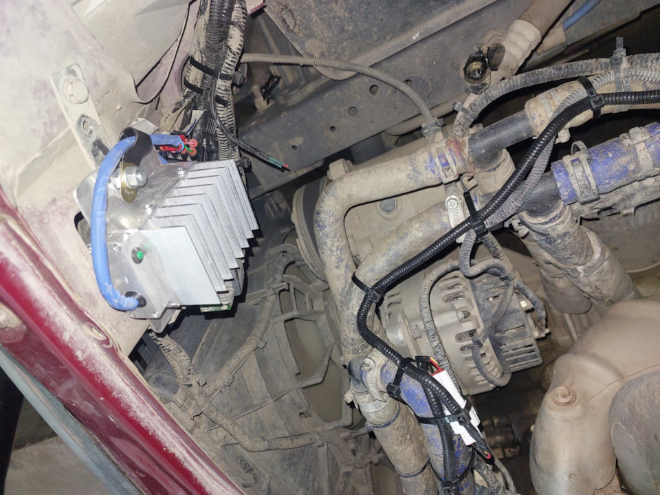

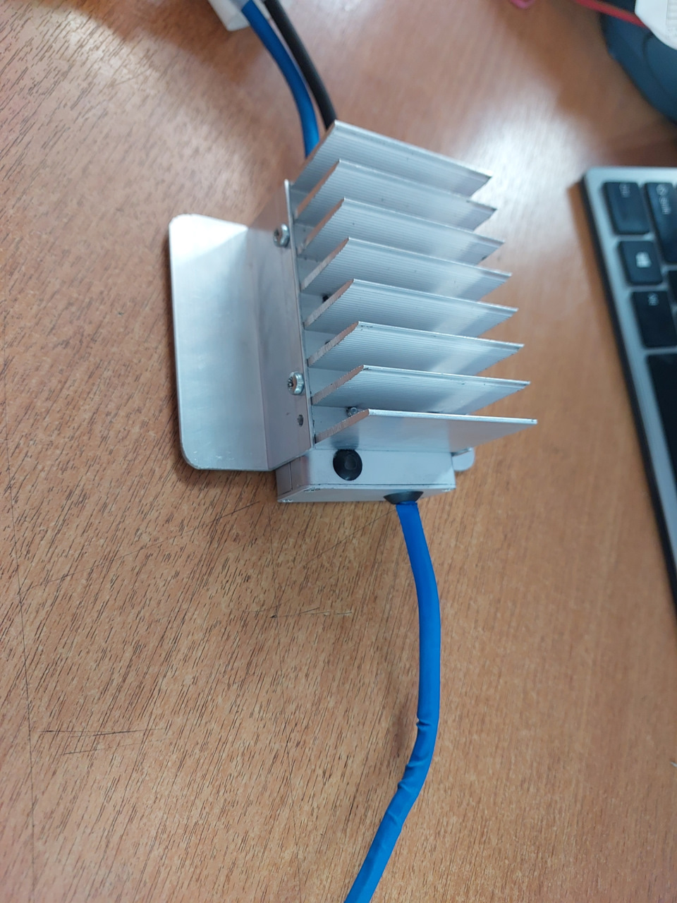

Больше года ушло на разработку, тесты, наладки и прочее. Еще проблемы с короной, логистикой. Не все компоненты подходили, не все были совместимы, а также не все по итогу соответствовали нужным параметрам. В итоге около 20 прототипов пошли в мусорное ведро. И вот готов самый первый прототип, который установил на свой автомобиль для тестов.
Что получилось в итоге:

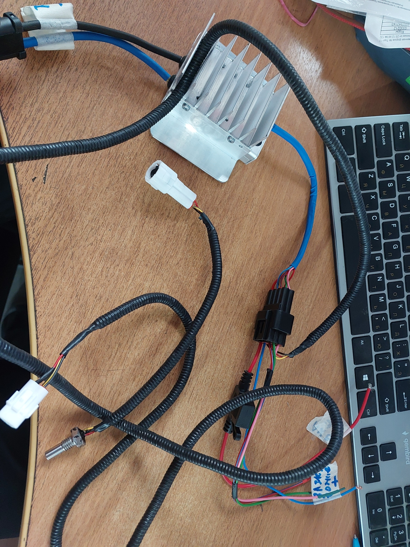

1. Понятное и простое подключение.

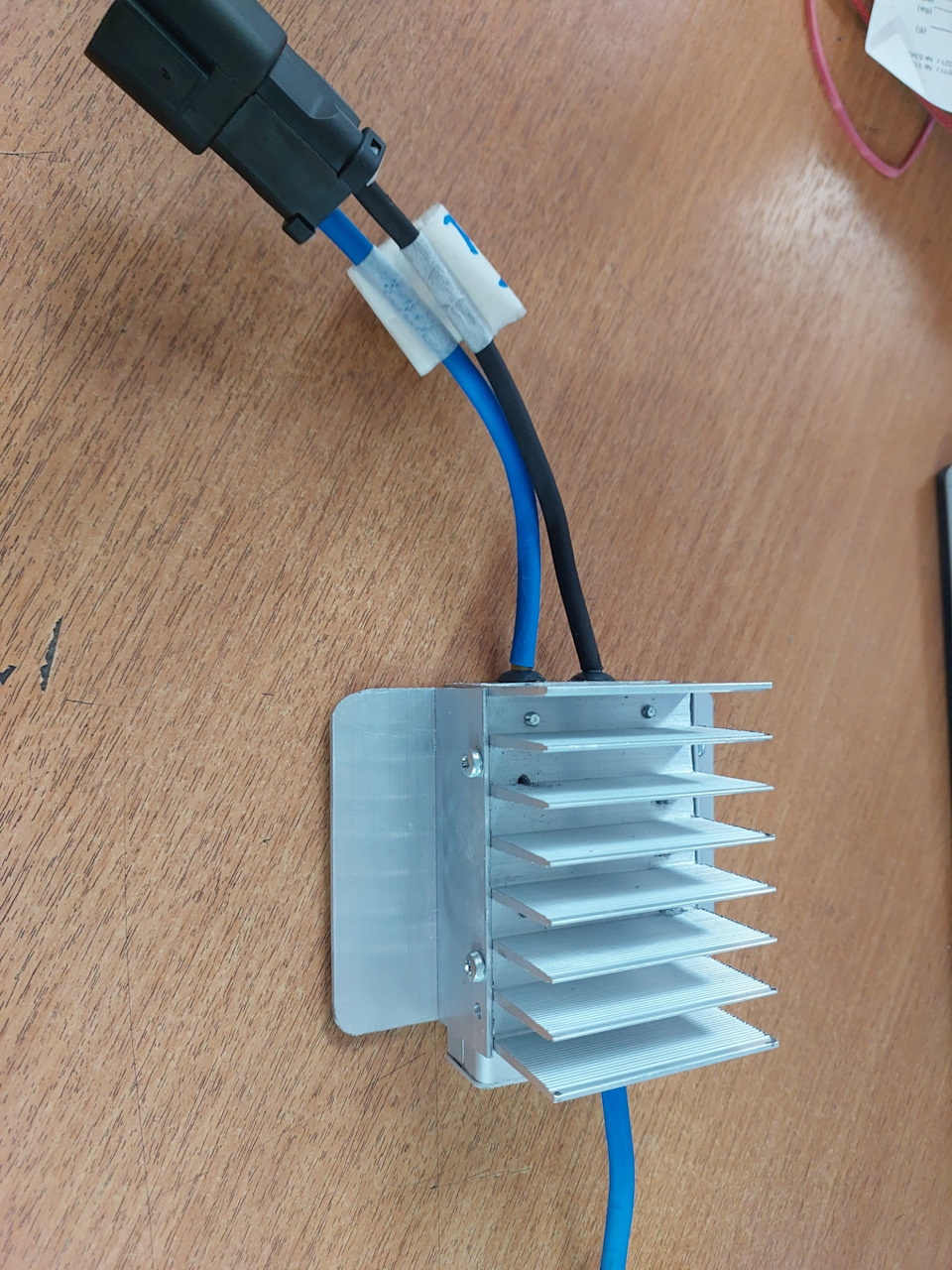

2. Управление по минусу ШИМом.
3. Не большие размеры.
4. Максимальная мощность: 600 Вт
5. Максимальная мощность с доп.блоком: 600+600 Вт.

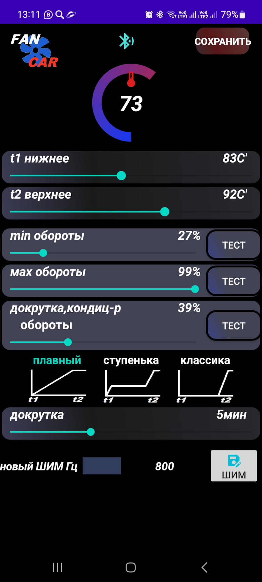

6. Настройки и тест через Блютуз, программа для смартфона.
7. Возможность изменять частоту ШИМ для изменения тональности гула вентиляторов.
8. Датчик температуры свой, в программе на прямую показывает температуру охлаждающей жидкости.
9. Основная проводка на разъемах.
10. Многоцветный светодиод, как индикатор работы контроллера.
11. Функция докрутки — можно настроить время вращения вентилятора после выключения зажигания.
12. Возможность подключения дополнительной помпы.
13. Возможность подключения кондиционера.
14. Возможность установки порогов включения вентилятора.
15. Плавный старт вентилятора.
16. Несколько алгоритмов работы.

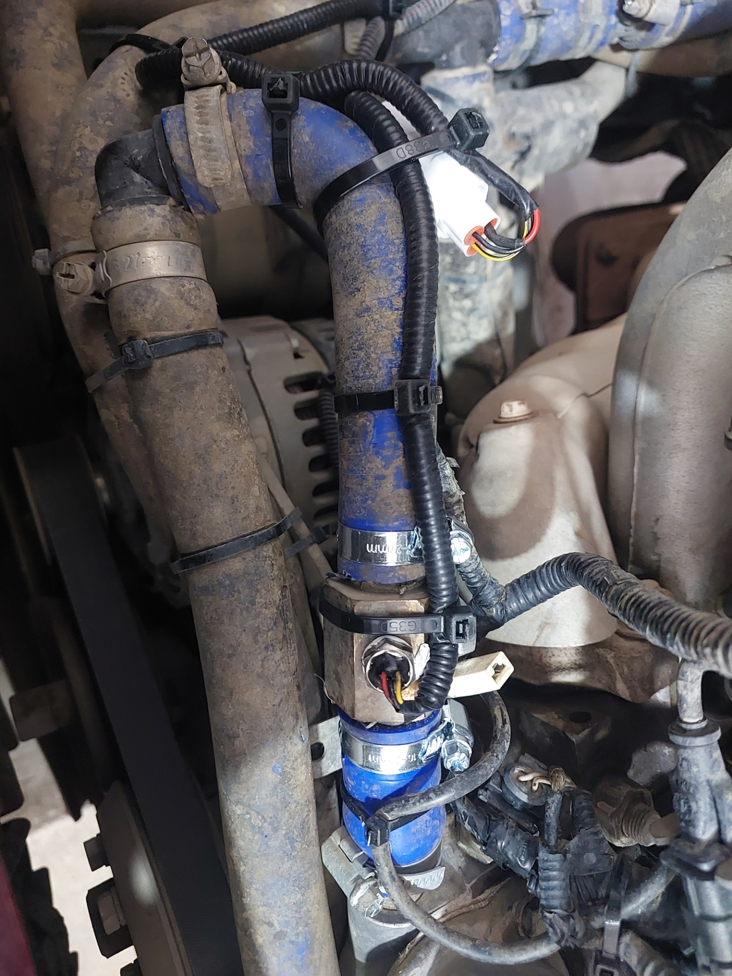

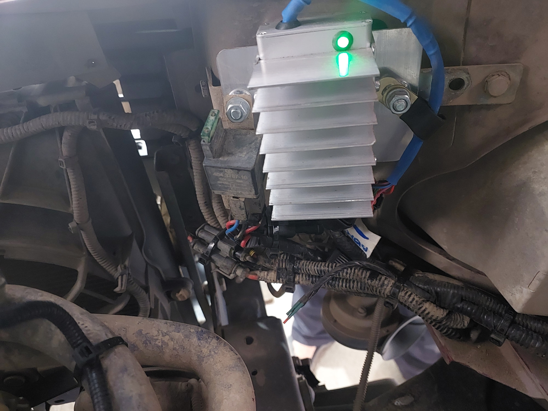

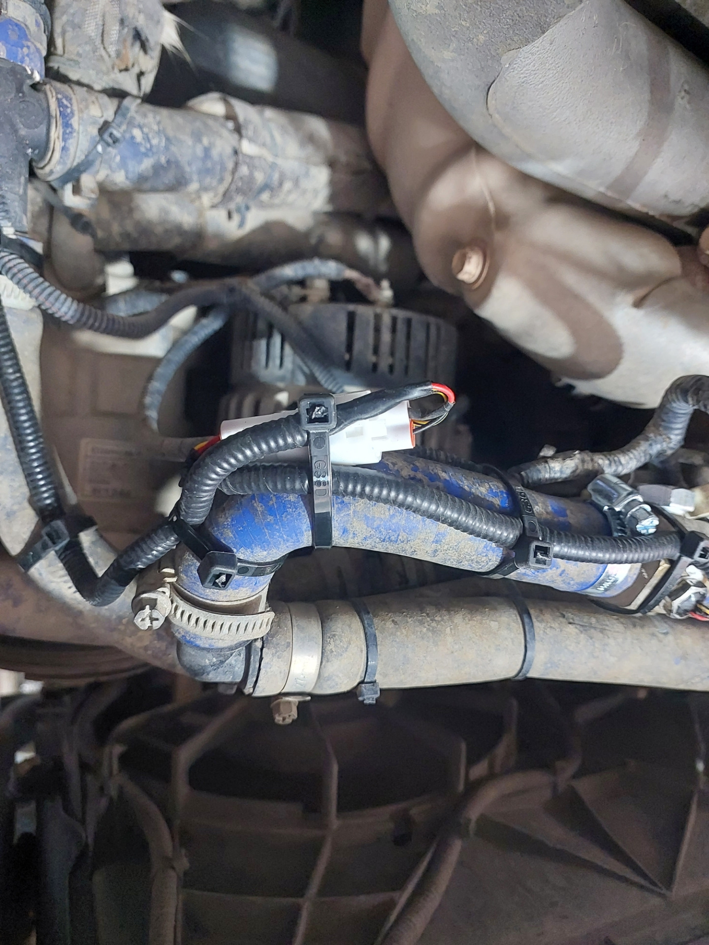

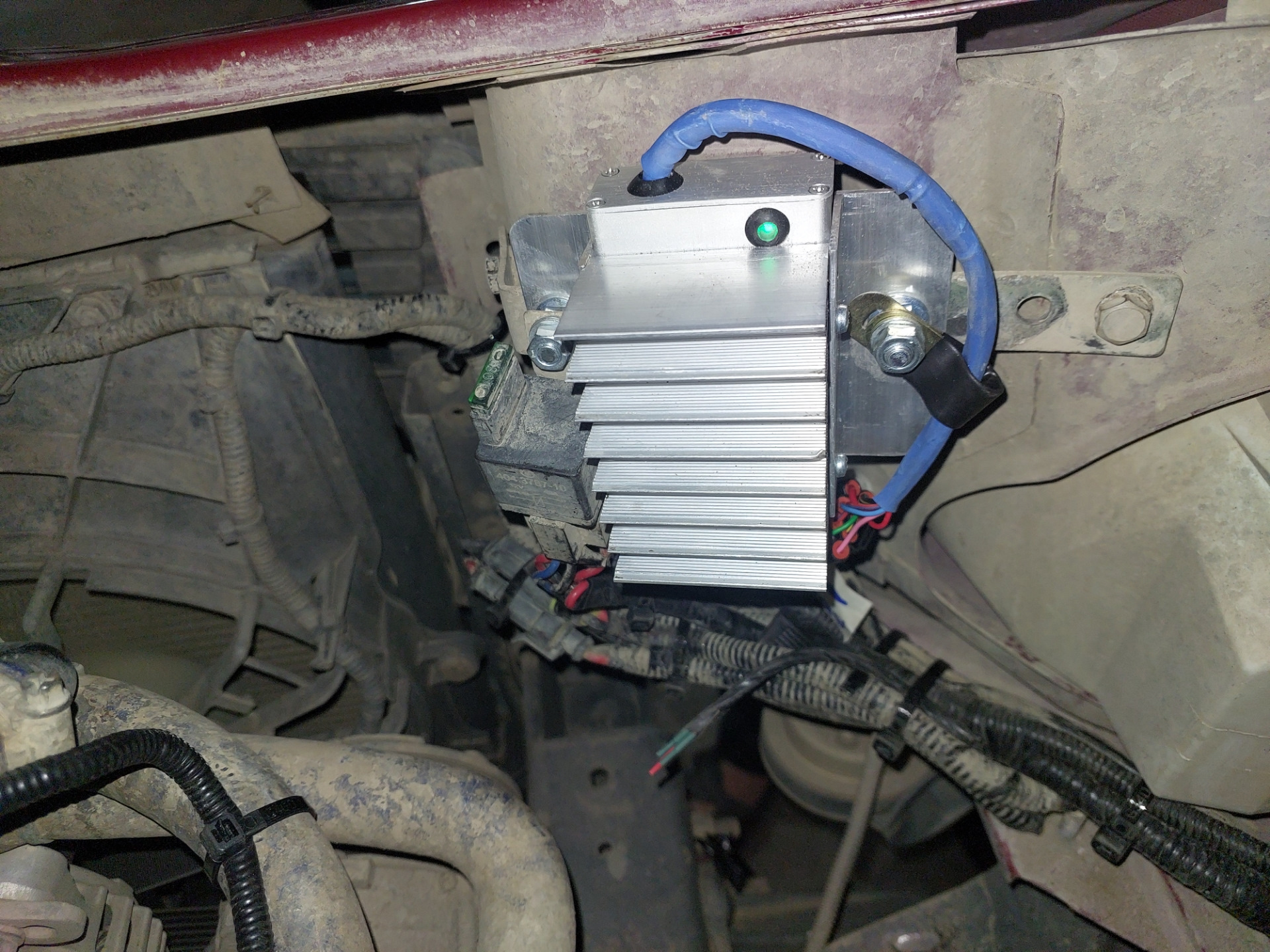

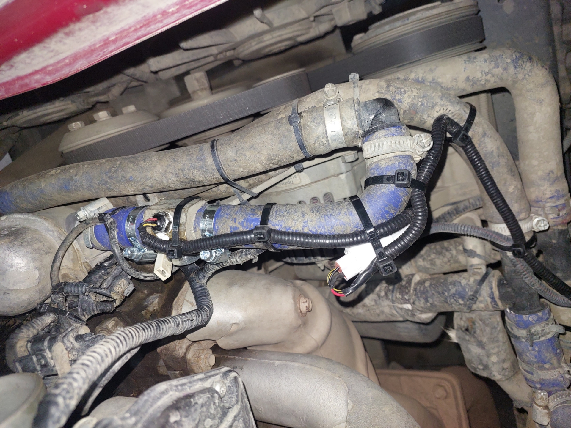

Установка на автомобиль заняла не много времени, суммарно с настройкой около 2 часов. Устанавливал вместо прошлого блока, потому и быстро.
Датчик с прошлого проекта пришлось заменить.
Для теста на автомобиле дополнительную помпу пока не подключал.
Настройка с тестом на включение заняла около 4 минут. Далее заезд на несколько километров.
В итоге настройки выставил следующие:
Включение вентилятора на 82 грудусах, с мощностью 30%.
Максимальные обороты вентиляторов на 92 градусах.
ШИМ для моих вентиляторов с самым низким гулом вышел на 900 Гц.
Далее катался на протяжении 3 дней. Сейчас конец августа, самый теплый день был 27 градусов.
В итоге температура ДВС стоит, как вкопанная в районе 83-84 градусов.
Под большими нагрузками в сильную жару пока не ездил. Но думаю, как и по практике использования предыдущего контроллера температура не поднимется более 90 градусов.
На зиму естественно, температуры можно будет поднять.
Наводок по ШИМ на радиоаппаратуру не заметил, все работает штатно.
После всех тестов в планах, как и с проектом БУБ-401 и БУБ-402 запустить в серию.
Если у кого есть, какие вопросы пишите в комментариях. В телеге создали отдельную ветку по контроллерам t.me/gzm_teh

На этом блоке есть выход ШИМ амплитудой12вольт, на второй модуль, для усиления. Выход ШИМ можно менять частоту от 30гц до 1500гц. нажимаем новый ШИМ пишем нужную частоту и все.

Мы решили использовать телефон что позволяет -прочитать, изменить настройки без труда. Кроме того ШИМ имеет широкие плавные настройки. Это важно, т.к. моторы разные.
